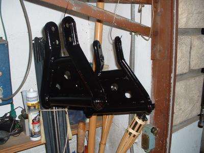

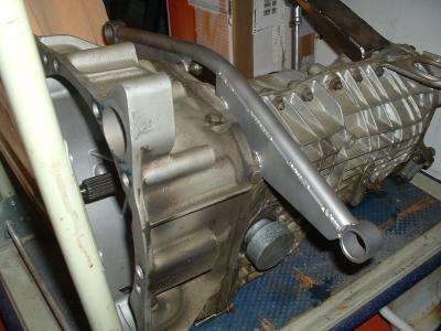

salut a tous

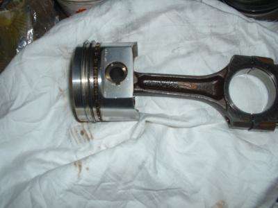

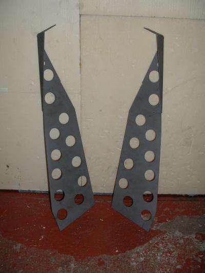

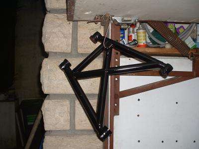

quelques photos en vrac

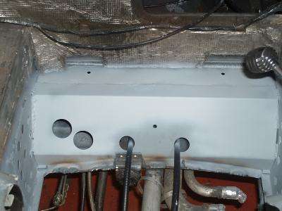

restauration des triangles

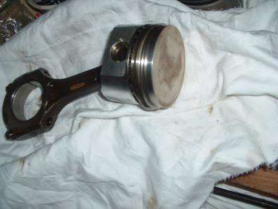

démontage d'un piston (20000km)
mise en hauteur de la caisse pour soudure et pas lire réglage hauteur de caisse
fermeture des caissons latéraux
et pause de quelques renforts

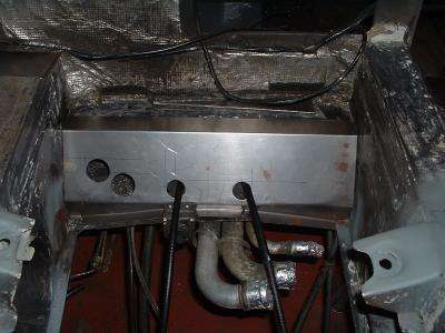

fabrication et pause d'un renfort supérieur de boite
et pour finir un chasseur qui m'a rapporter deux oreilles de lapin truffé de plombs
A+ gégé

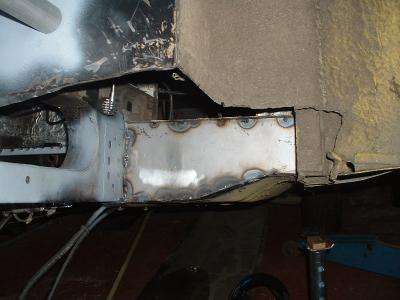

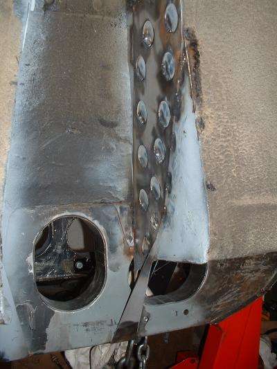

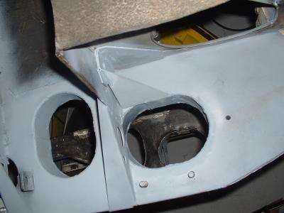

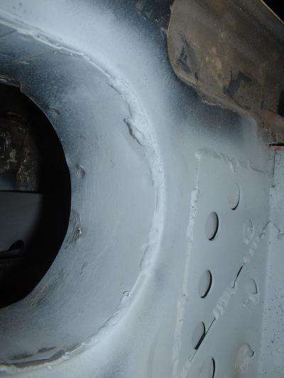

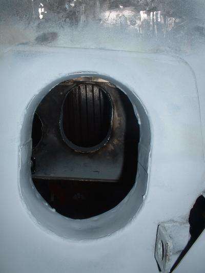

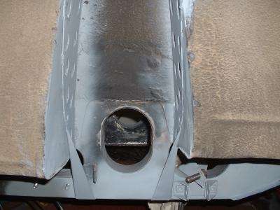

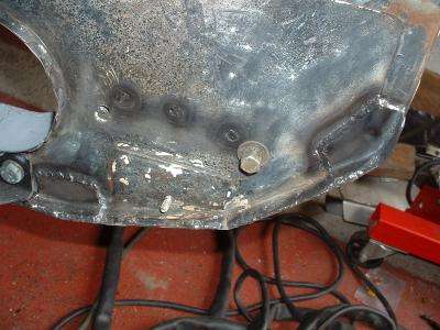

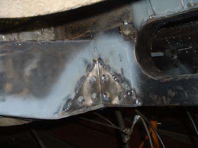

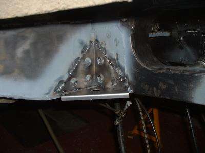

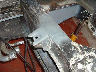

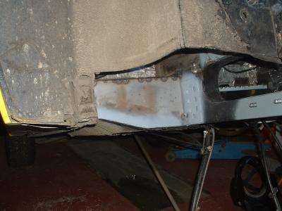

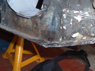

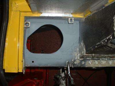

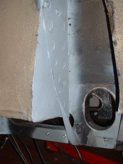

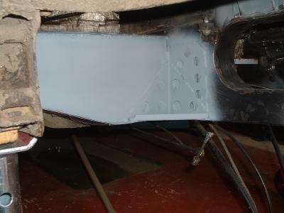

Posté le 26/04/2009 à 21h20 par turbogege

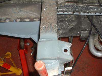

salut a tous
les derniéres photos
soudure de la pièce refaite maison
mise en place des renforts des points d'encrage du triangle AR supérieur
soudure des renforts support moteur
et resultat des caissons refermer.
PS on pourrais y caché du saumon fumé dedans.hein mon pascalou
A+ gégé
Posté le 26/04/2009 à 21h28 par Pascal_ch
salut mon gégé....
on pourrait même y cacher une petiti infirmière....
pu..... quel boulot tu nous fait...fais gaffe a force d'y mettre des renforts, tu vas devoir passer un permis poids lourd...
le renfort de boite c pour quoi??? pour eviter les soucis de passage de vitesse dans les courbes sur circuit...si c ça j'en veux un.....
pour le reste des renforts , ils ont été grignoter par lapin..y plein de trous..
en tous les cas , même si j'y connais pas grand chose en mécanique...super boulot

Posté le 26/04/2009 à 21h46 par papou
salut gege
sacré boulot que tu nous fais la
par contre avec quoi tu soudes
il est pas tres gros ton poste a souder c est un semi auto
avec argon
a plus
Posté le 26/04/2009 à 22h07 par turbogege
salut papou
c'est un tig portable AC/DC de 0 à 220A avec en prime le pulser ainsi que la posibilité du démarrage sans la HF(haute fréquence car certains appareil électronique sont sensible à la HF dans certain domaine) si l'on veux + argon.

Posté le 03/05/2009 à 21h10 par turbogege
salut a tous
ça avance,ça avance
pose ce week end des renforts de chapelle
A+ gégé

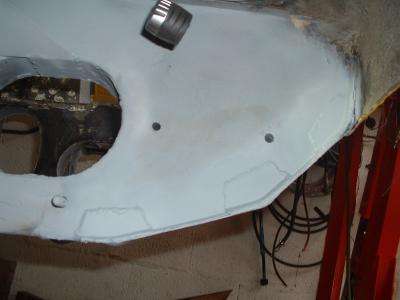

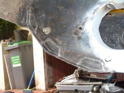

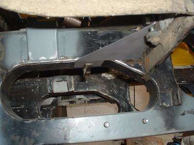

Posté le 06/05/2009 à 22h00 par turbogege
salut a tous
encore une news
façonnage artisanal de la tole du milieu
A+ gégé

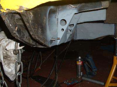

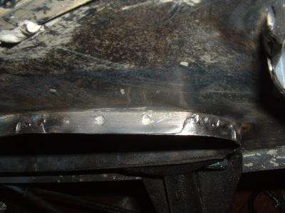

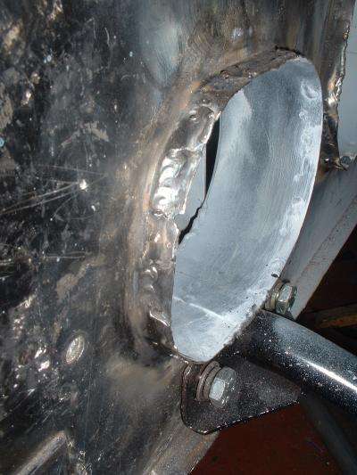

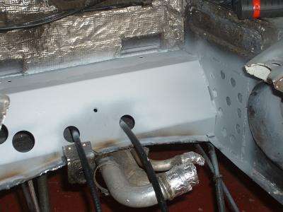

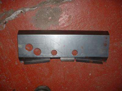

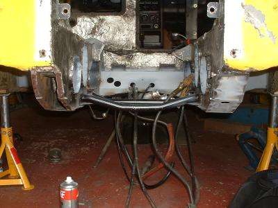

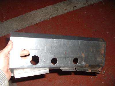

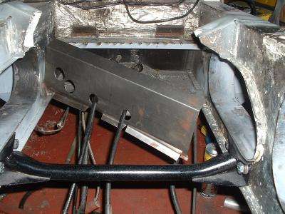

Posté le 10/05/2009 à 22h34 par turbogege
salut a tous
encore et toujours des photos
soudage de la partie refaite maison
rajout de quelques cordons de soudures
fermeture des longerons AR avec des piéces également refaite maison
pose de renforts
A+gégé

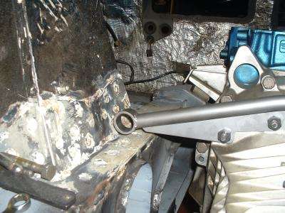

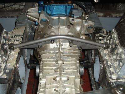

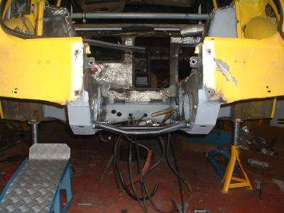

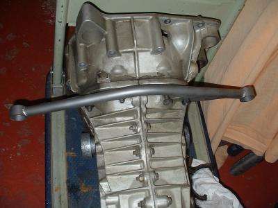

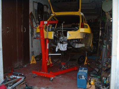

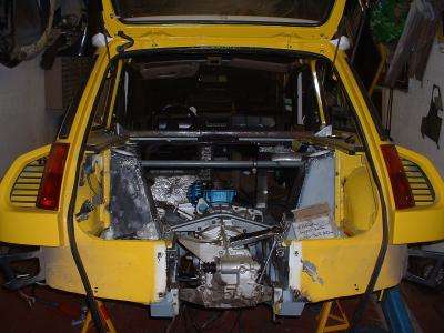

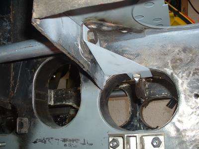

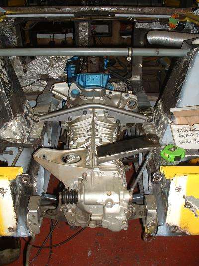

Posté le 11/05/2009 à 22h51 par turbogege
salut a tous
ce soir au menu ![]()
mise en place bloc moteur et boite pour prendre les cotes pour la réalisation d'oreilles(de lapin) pour la tenu de la traverse supérieur de boite.
la derniére photo donne l'impression que j'arrive au bout et qu'il y aurait juste le contact a mettre
A+ gégé
