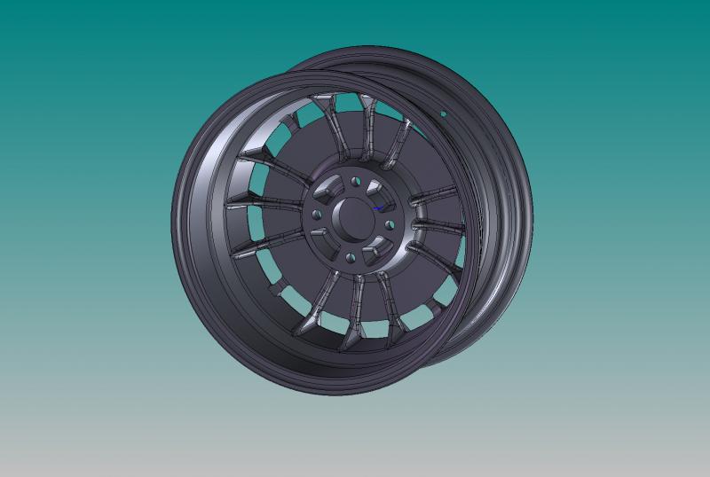

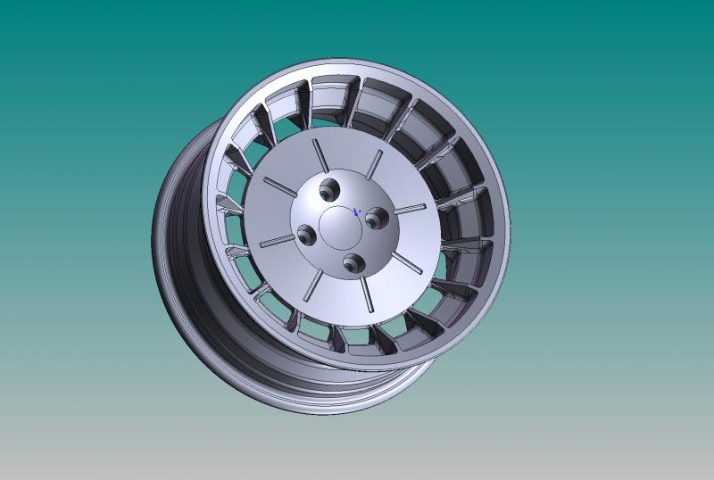

Il y a quelques temps, une boutade à été lancée de recréer des jantes à ailettes en alu d’origine pour R5T1 T2 et A310, mais en pouces, après réflexion, décision a été prise de faire une étude TRES sérieuse. Donc, après 9 mois de travail en pointillé voici le résultat:
Comme on vous l'a dit, on ne part pas sur le projet à la légère vous trouverez donc notre démarche (moi et turboman1397), voici:
L’étude:
Pour l'avant, nous vous proposons de remplacer le pneu 190/55 VR340 par du pneu 195/45/15. Le pneu 190/55 VR340 d'après le manufacturier fait 550 mm de diamètre pour une circonférence de roulement de 1672mm, pour une bande de roulement de 191. Nous, nous calculons un diamètre de 549 mm; si j'applique PIxD, nous trouvons pour le développement 1723,90mm !!!! Le pneu 195/45/15 possède un diamètre de 556.5; nous trouvons 1747,410mm, soit une erreur théorique de 1,3% en corrélation avec les + ou- 3 % préconisés par les Travaux de Normalisation des Pneumatiques pour la France (version du 26 mars 2008), même si ce document ne constitue pas un guide de la transformation....., pour une bande de roulement de 195mm. Cela permet de ne pas fausser les infos tachymètre sur les T1.
Pour l'arrière, nous vous proposons de remplacer le pneu 220/55 VR365 par du pneu 225/45/16. Le 220/55 VR365 d'après le manufacturier fait 607 mm de diamètre pour une circonférence de roulement de 1845mm, pour une bande de roulement de 218. Nous, nous calculons un diamètre de 607 mm; si j'applique PIxD, nous trouvons pour le développement 1905,98mm !!!! Le 225/45/16 possède un diamètre de 608,9mm; nous trouvons 1911,95mm soit une erreur théorique de 0,3% en corrélation avec les + ou- 3 % préconisés par les Travaux de Normalisation des Pneumatiques pour la France (version du 26 mars 2008), même si ce document ne constitue pas un guide de la transformation....., pour une bande de roulement de 225mm. Cela permet de ne pas fausser les infos du compteur sur les T2.
Donc fort de ces conclusions
Pour l’avant, cela sera une jante de 15 pouces J2 en 6.5 pouces de large pour une monte préconisée en: 195/45/15, ce qui est le plus proche de la jante d'origine, sachant qu'une jante 6.5p vous permet de monter une taille mini de 185, une largeur idéale de 195 à 205 et un maxi de 215.
Turboman1397, qui roule déjà avec cette taille nous confirme que il n'a pas de problème d'indication de vitesse sur sa T1, (compteur sur la roue AVG).
Pour l’arrière, cela sera une jante de 16 pouces J2 en 8 pouces de large pour une monte préconisée en: 225/45/16, ce qui est le plus proche de la jante d'origine, sachant qu'une jante 8p vous permet de monter une taille mini de 215, une largeur idéale de 225 à 235 et un maxi de 245. L'idée étant du 225 pour les origines et 245 pour les musclées.
La réalisation:
Ces jantes seront réalisées en aluminium dans une fonderie française, et usinées en France. Les jantes seront réalisées avec un process de fonderie sable, c’est ce qu'il y a de moins onéreux en coût d’outillage. Donc, la pièce sera légèrement granulée (mais rassurez-vous, cela ne sera pas une râpe à gruyère!) sur les parties non usinées. Les jantes seront coulées dans les règles de l’art par un professionnel qui a fabriqué et fabrique des jantes pour nos autos (mais ne les commercialise pas). Ne pouvant pas citer de nom, je vous invite à regarder le proto 001.
De ce fait, le process est fiable, maitrisé et contrôlé. J’ai pris soin également de faire simuler la jante de fonderie afin d’être sur que tous soit nickel, la jante ne sera pas homologuée pour des questions évidentes de coût.
Afin de réduire les coûts, je m’occupe des transports avec ma remorque et mon break mazoutant entre les divers sous-traitants. Il n’y aura pas de cache central (comme sur les jantes de GT phase 1),
cela fait économiser un peu de sous et permet de ne pas avoir de différence de vieillissement entre la jante et le cache.
Les pièces seront à enlever chez moi en région lyonnaise, ou alors le transport sera recalculé au coup par coup (l’idéal serait de faire des groupements et puis cela peut peut-être permettre de nous rencontrer). Le prix sera TTC pour des jantes non peintes (mais on fera des essais et turboman1397 vous communiquera des infos).
Je souhaite lancer l’outillage à partir de 25 voitures ce qui nous donne un tarif (pour 2 jantes alu en 15 pouce et 2 jantes alu en 16 pouce usinées et non peintes) de:
Pour 25 voitures : 1565,94€.
Pour 30 voitures : 1513,12€.
Pour 40 voitures : 1447,11€.
Pour 50 voitures : 1407,50€.
Délais: environs 12 semaines après lancement
lire la suite merci.
