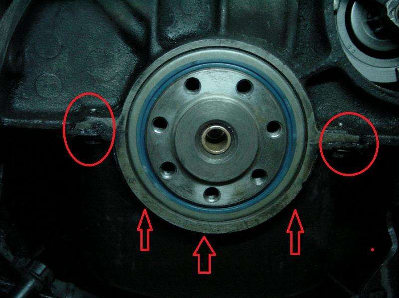

De la bague bronze qui est sur le bout du vilebrequin.De mémoire il coute une vingtaine d'euros chez 3s et tu repars pour un moment tranquille.Pour l'extraire il suffit d'un tarot de 12 ou 14 je sais plus, tu fais un filetage dedans et quand tu est en butée dans le fond , ça sort tout seul.Je parle bien de ta 5!!!!!!!!!!!!!!!!!!!!!!!!
ok, le guide de la queue de boite
j'ai bien dis de la boite Seb
Posté le 29/07/2012 à 17h55 par jpisurf
250 km aprés.........................
je n'ai plus de fuite BV, mais j'ai toujours la fuite moteur (ça ne venait pas du joint spi de vilo)
je suis bon pour sortir le moulin, pour faire les joints de carter

faut vraiment sortir le moulin pour changer le joint carter moteur

Bonsoir je vous confirme qu il faut depoer le moteur pour supprimer les fuites du carter inferieur.

Je confirme, la 5 fuit un petit peu
Je n'arrive pas à me débarasser de ma fuite de BV
Avec les 2 joints que j'ai monté c'est un peu mieux mais pas définitif
A plus
Posté le 31/07/2012 à 20h33 par 8221
Bonsoir avez vous mis de la pate a joint dans les goupilles?
Posté le 31/07/2012 à 20h52 par spider
Salut, bha moi, j'ai beaucoup de chance alors, pas une goutte d'huile sous mon auto, rien, nada, peenuts! Par contre sous mon spider, sous la bv, au sélecteur, toujours eu quelques gouttes sur le carrelage du garage!
Posté le 01/08/2012 à 09h59 par Francois_27
Oui pâte à joint sur les goupilles j'ai aussi changé les joints thoriques
J'ai peut être une explication à mon usure prématuré, je viens de m'apercevoir que j'avais un support de boite de cassé
Je vais les changer tous les deux et je verrai bien si cela change quelque chose

c est la porté sur ton cardan qui est use !
alors 2 solutions lol!
soit changer le cardan mais introuvable ou une fortune lol
soit mettre une speedi- sleeve c est une bague qui se met par dessus la porté elle est tres fine comme ça tu gardes les joint spi de dimenssion d origine
la ref SKF 99166 tu trouves ça dans les magasins qui vendent les roulements !(45euros)
3eme boites que je mets ça ! pas une fuite !!!!

il y a un post sur l'autre forum, comme quoi il serait possible de sortir le carter inferieur sans sortir le moulin il y a pas grande place
Posté le 02/08/2012 à 13h03 par 8221
pour avoir essayé longuement, je ni suis jamais arrive a moins de defaire les supports moteur et de lever le moteur
