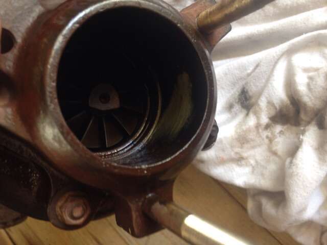

Bon ca sent le fenec......démarrage de la R5 ce matin et curieusement j'avais deja remarqué une légère fumée lors de la derniere sortie...alors qu'elle ne fume jamais.
Et bien ce matin elle fume bleu a l'accélération rien au ralenti, je crois que le diagnostic est assez simple.........turbo à reviser
Je vais demonter l'echangeur pour voir......put.....les grand-mères dès fois ca fait ch..r !!!!

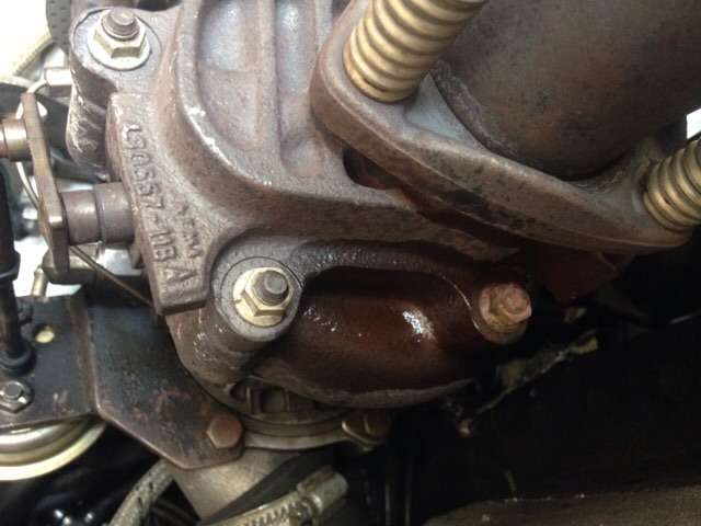

Turbo sorti, grosse fuite d'huile côté échappement et beaucoup de jeu dans l'axe, game over.
Je vois pour une réparation (transformation ) expresse

Joint de palier fatigué à mon avis .
Comme tu le dit....les grand mères .

Les news: CHRA détruit, gros problème d'équilibrage, a priori lors de la 1ère révision ils n'avaient pas changé le CHRA de sorte que pour compenser le jeu et retrouver un certain équilibre ils avaient beaucoup rogné sur les masses tournantes.
Bref je ne suis pas un technicien mais cela ne pouvait pas durer très longtemps d'où les 20.000kms avant la casse.
Pour le remplacement de la roue pour lui jusque 240cv pas besoin de passer en 60, avec mon essence juste remettre un peu de pression éventuellement.
Donc on part sur la même config AR 48/54 avec CHRA neuf et équilibrage complet, elle fonctionnait très bien ainsi de toute façon, peut être un petit 1.2b en pointe histoire de dire pour envoyer plus d'air en pleine charge.

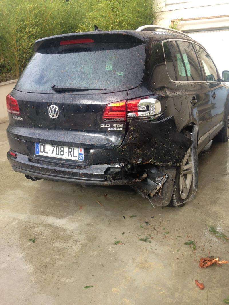

Sinon, les emmerdes volant toujours en escadrille, comme disait Audiard, le frein à main électrique de mon Tiguan a laché ce matin....il a terminé sa course dans un des arbres du jardin.
En voila une bonne semaine
