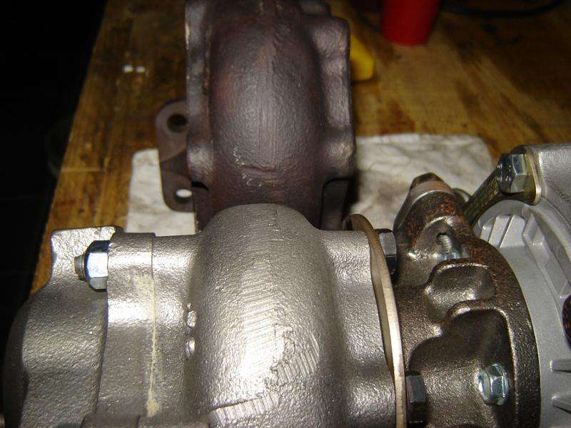

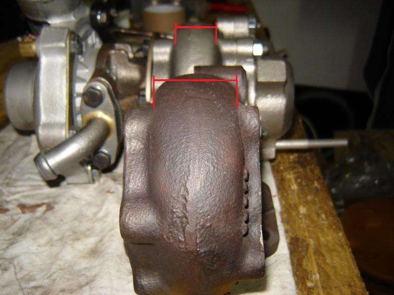

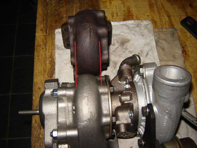

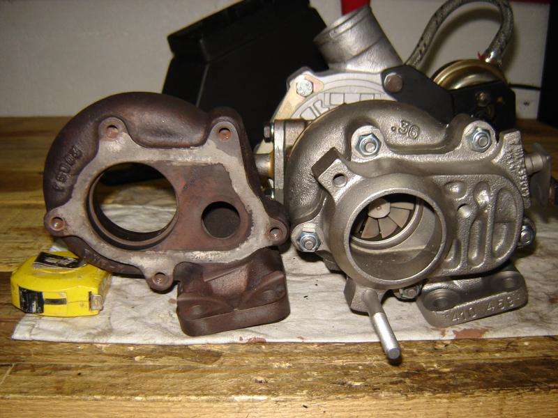

Le turbo est bien arrivé, super boulot au passage de GTS comme d'hab, ils m'ont meme remis le support de thermocouple. Avec Migné pas la peine d'aller chercher ailleurs, nous avons 2 très bons prestataires pour les turbos.
Voilà quelques photos pour illustrer les différences d'A/R entre un 0.36 et un 0.48, je crois qu'il n'y a pas besoin d'etre ingénieur motoriste pour comprendre l'impact sur le fonctionnement du moteur:
J'ai mesuré près d'1.5cm de plus en largeur sur l'A/R 48 ainsi qu'un plus grand diamètre du carter, bref un certain temps de réponse à prévoir pour un petit 1397cm3:
Remontage d'ici demain pour essai j'espère ce WE si il veut bien s'arrêter de pleuvoir...."c'est le NOOOORD"
