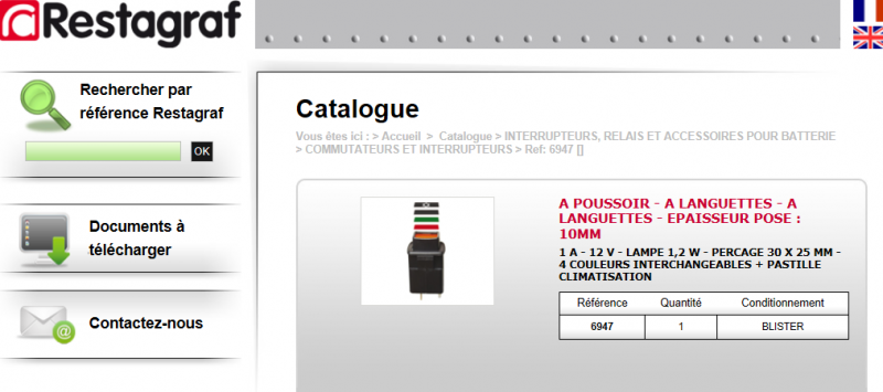

super !! est ce que tu avais deja les boutons de console? je cherche le rond et un ou deux autres boutons rectangulaires, si quelquu'un sait ou trouver ça ? merci
Posté le 10/01/2013 à 22h48 par jpisurf
Moriarty a écrit : Gadgeto'Mobile....le retour !
salut Seb
page restagraf
chez AD47, Safir47 ou Capedeville

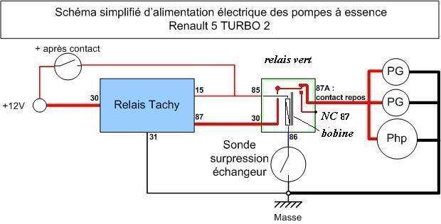

Jette un coup d oeil au relais ( vert sur mon ex auto) en série du relais tachy. Il commande la coupure des pompes des que l inter de surpression sur l échangeur se ferme. Il encaisse lui aussi beaucoup de courant sur sa borne centrale ( la mienne brulé donc plus de pompe d ou mon montage pour delester la partie puissance).

Pour le problème des pompes j'ai trouvé la solution grâce à mes co-équipiers d'élite : Turbogégé et Benjima.
Le problème venait du second relai qui est après le relai tachymétrique, la borne de puissance était oxydée et a fini par lacher, bien entendu en plein pendant que je travaillais sur l'allumeur de sorte que je pensais que ma panne venait de l'allumeur
Quelques photos à suivre, mais vérifiez bien ce petit bidule, panne bloquante pour une pièce à 5€ environ en centre auto.
Bien prendre un relai inverseur 5 bornes ! j'avais pris un standard 4 bornes au départ car je ne voyais pas la différence (seuls 4 fils sont raccordés, alors pourquoi 5 bornes ?), mais il faut un contact "repos" pour l'alimentation des pompes (borne 87a, la 5ème borne).
En effet le contacteur de surpression sur l'échangeur (qui est une masse) est ouvert, donc pas de masse tant que la pression est acceptable. En cas de surpression il se ferme, donne donc une masse, et le relai bascule sur la borne 87 en coupant l'alimentation des pompes (87a pour ceux qui suivent ).
Je pensais au départ que c'était l'inverse : contacteur de l'échangeur à la masse qui se coupe en cas de surpression et de ce fait coupe l'alimentation du relai et donc des pompes

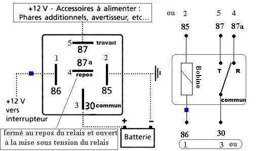

Posté le 07/02/2013 à 14h36 par renid57
dans une autre rubrique il y avait 1 petit crobard du fameux "relais vert":
Posté le 08/02/2013 à 07h59 par Moriarty
C'est exactement ca Renid :
Schéma du relai inverseur (merci Benjamin) :

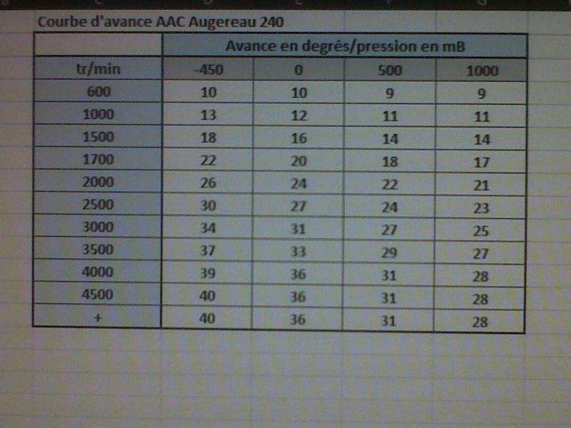

et pour ceux que cela intéresse, les valeurs de la courbe d'avance de mon AAC (merci JC) :

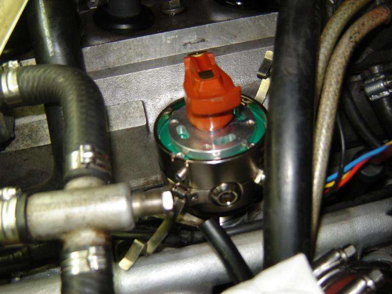

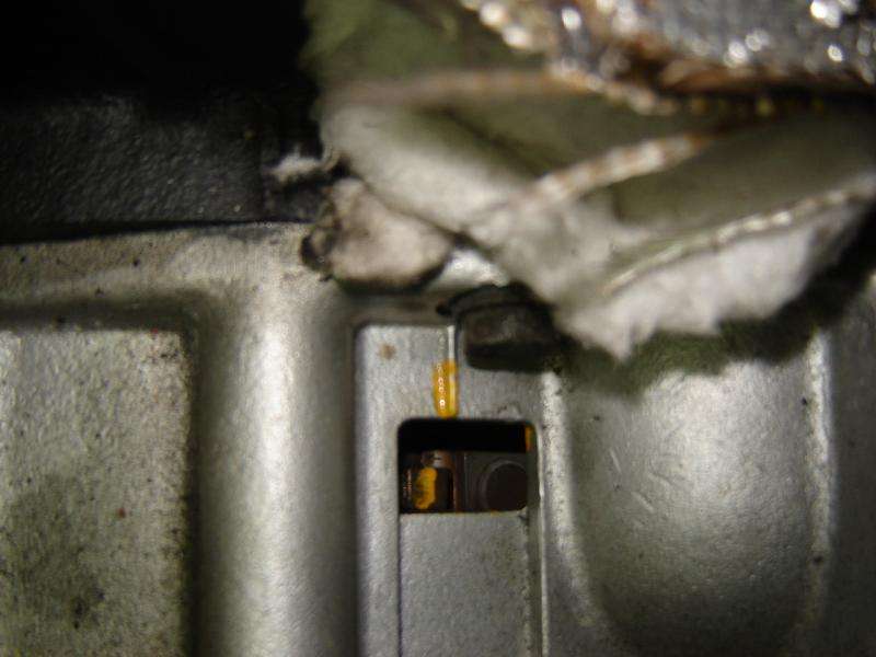

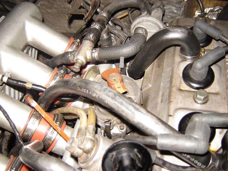

Alors quelques nouvelles, j'ai pu passer un peu de temps sur la 5 ce WE et j'ai essayé de monter cet allumeur une bonne dizaine de fois en tout en respectant les règles de l'art et surtout la notice :
recherche du PMH avec doigt d'allumeur pointé sur la bougie n°1
Opération grandement facilitée par JC qui m'avait déjà fait les repères sur la cloche et le volant moteur

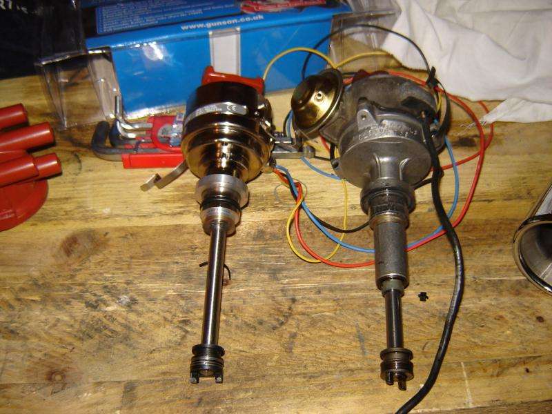

Les 2 allumeurs cote à cote
L'allumeur électronique en place avec le doigt positionné également sur la bougie n°1

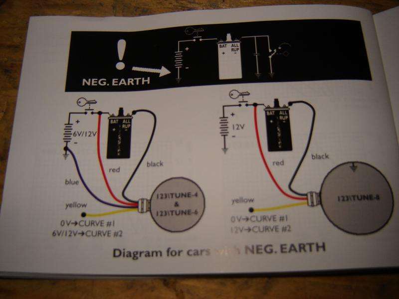

La notice pour le branchement, rien de compliqué (schéma de gauche)

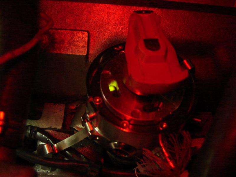

et enfin on fait tourner le corps de l'allumeur dans le sens inverse de rotation du doigt d'allumeur jusqu'à ce que la diode verte s'allume
