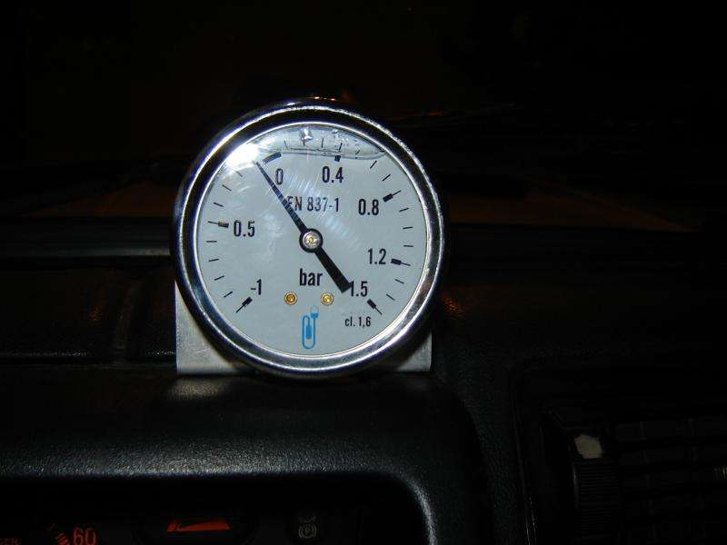

Mon mano de pression de sural s'affolait à l'approche des 1000gr de pression de sorte que je n'arrivais pas à savoir à combien "je soufflais".
On avait estimé à 1.1 / 1.2b car l'aiguille dépassait 1b mais en vibrant beaucoup, d'où une lecture assez imprécise.
En trainant sur Ebay je suis tombé sur un mano qui m'a tout de suite attiré, ni une ni deux je le commande et le voilà dans ma charrette :
Il est gradué de - 1 à +1.5b donc une plage très largement suffisante et surtout il est rempli de glycérine.
Petit tour avec samedi dernier, elle marche très bien, le mano est très préçis et il a affiché en pleine charge...à peine 900gr !!!!!
Ceci dit cela ne m'étonne qu'à moitié car j'avais remarqué qu'en pleine charge l'aiguille du mano d'origine ne rentrait pas dans la partie rouge ce qui m'avait surpris pour au moins 1b de pression (avec l'ancien mano).

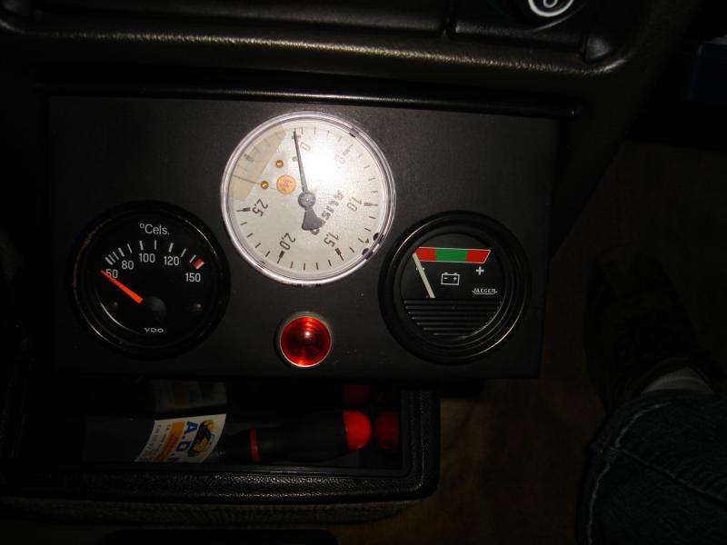

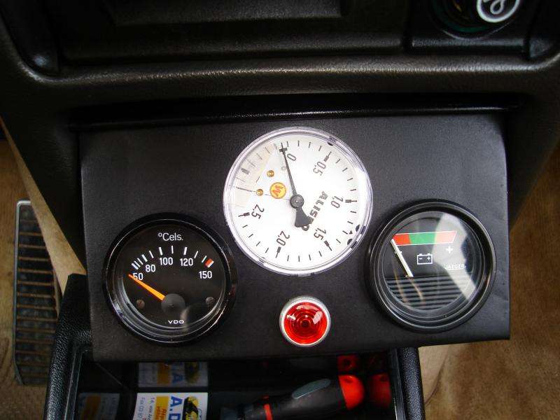

renid57 a écrit :
juste pour faire part que j'ai aussi "amélioré" l'instrumentation
de ma 5.
Petite console réalisée en tôle pliée et découpée par emboutissage
selon gabarit "maison"
Avec T° Huile, Voltmètre et Mano turbo inédit.!
Le gros voyant en bas est un répéteur d'alerte huile, jumelé à celui
d'origine et je puis dire que l'an dernier il a sauvé la vie de mon moteur
suite à une rupture de durite sur le radiateur d'huile..
Celui là, on ne peut pas le rater, si allumé
Ouf
Cette console est juste enclenchée dans le vide poche, sans aucun perçage..
Donc, aucune trace après démontage, les surfaces en contact sont recouvertes de matière souple.
Bonsoir Renid, pourrais tu me faire suivre des photos et dimension de ta plaque ... Ça me plait bien et en plus c est orienté pour une bonne lecture
