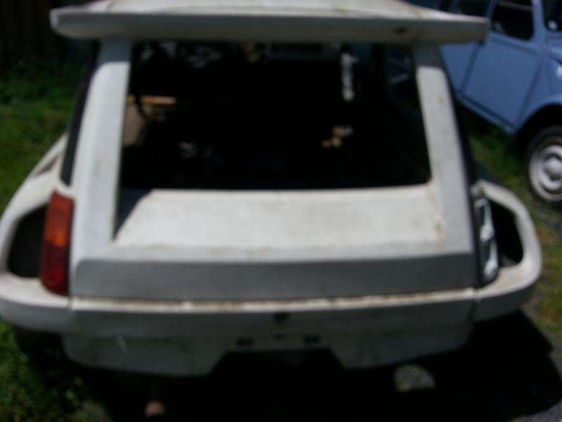

Posté le 16/06/2013 à 21h35 par francois74

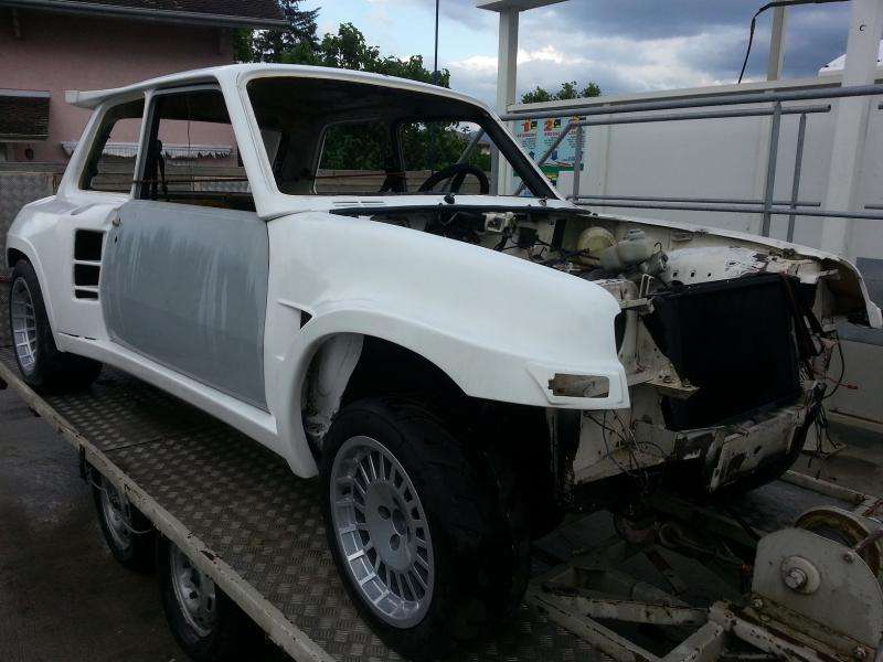

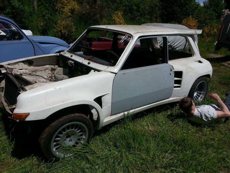

Salut à tous, en nous promenant aux pays des volcans avec mon Doc préféré....quelle ne fut pas notre surprise de voir cette vieille renault se reposant autour de quelques citroen....... Prenant notre courage à 4 mains, nous décidames de ramener la pauvre au pays du lac Léman afin de lui faire une beauté réparatrice.........:

les brocanteurs sont les garants de notre patrimoine, voilà une R5 qui va revivre, bonne nouvelle.
Posté le 17/06/2013 à 09h52 par Daniel74
Sur la première photo, on voit que quelqu'un fait la sieste à coté de l'auto. Apres François tu t'etonnes que le remontage prend du temps.

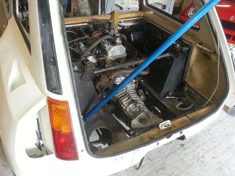

Posté le 17/06/2013 à 22h04 par francois74

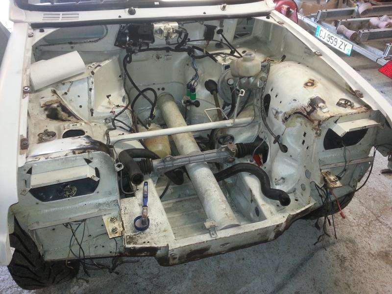

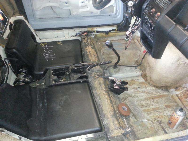

petites infos : il s'agit bien de la maxi en vente sur LBC à 20000.....pas de surenchérissement, c'est pas le genre de la maison ! c'est une turbo2 origine, de mars 1986, 83000kils,blanc nacré, arreté depuis 3 ans au moins.... le kit a commencé a etre posé mais non fini, elle a eu un leger choc avant droit d'apres le Doc...mais bien réparée
la caisse est saine, pas de corrosion, les moquettes ont été enlevées et sont pas tres fraiches, pas de ciel de toit, pas de sieges, pas de vitres, manque pas mal de petites pieces..... la mecanique est complete, injection revisée par 3S.... on va tout verifier comme d'hab !!
travail du jour :nettoyage complet et remontage reservoirs et tout le systeme d'alimentation essence, montage pare-brise

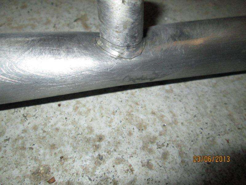

Posté le 24/06/2013 à 07h35 par francois74

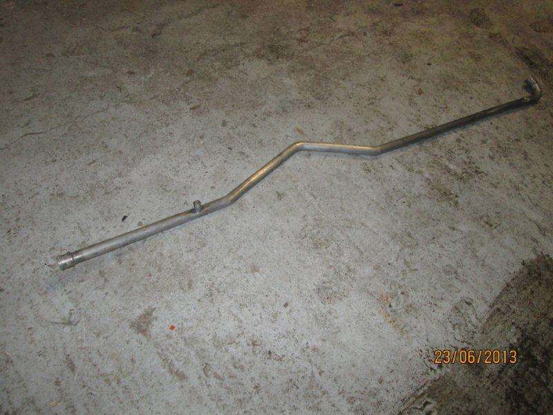

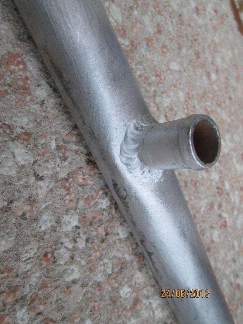

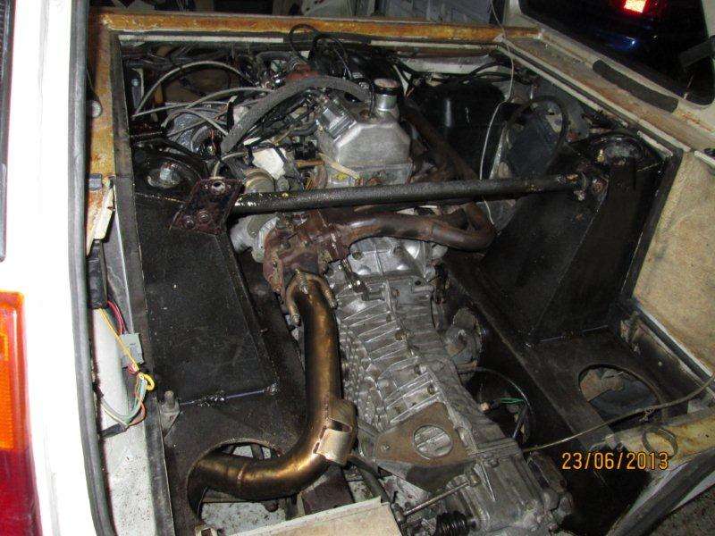

Le doc poursuit le décryptage.... remontage chauffage,changement radiateur qui avait un petit trou, mit une batterie neuve, ça lance ! mise en eau...mais fuite ! un tuyau alu dessous est percé ! Allo Anthony74 faut soudé !! echapement changé pour un devil inox.... l'aventure continue !!
Posté le 24/06/2013 à 09h20 par anthony74
Salut François
Récap :
Tuyau déposé par le Doc à 6h35!
Appel de François sur le forum à 7h35 !
Tuyau soudé à 8h15 !!
Le Doc doit le récupérer pour le remonter ! il est déjà au courant !
François, tu mettra une bouteille au frais à l'occasion
Anthony

Posté le 24/06/2013 à 21h43 par francois74
ET HOP PLUS DE TROU !!!! Merci Anthony !!!

Posté le 25/06/2013 à 11h22 par anthony74
Salut François
De rien pas de problème
Avec plaisirs pour la fondue du 11 Juillet
C'est bien le soir
Anthony

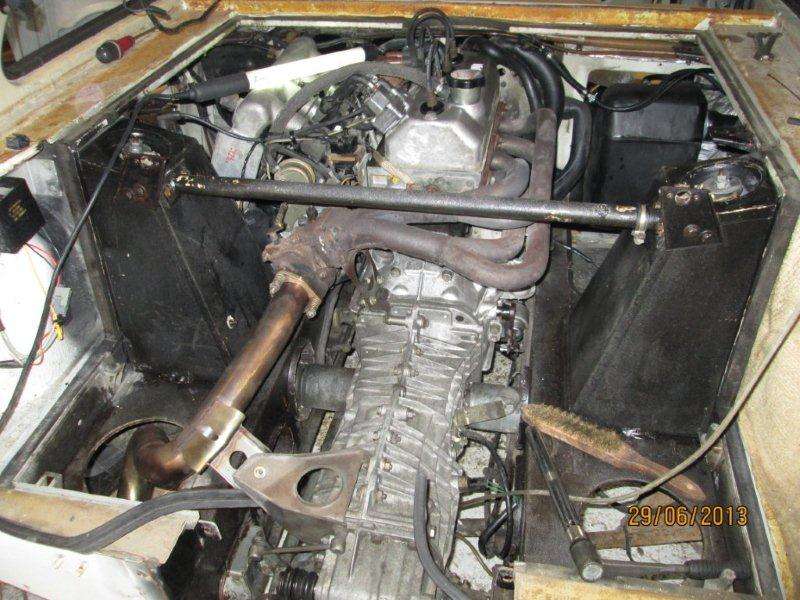

Posté le 30/06/2013 à 09h56 par francois74

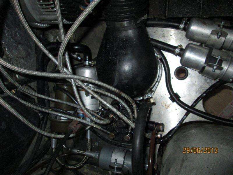

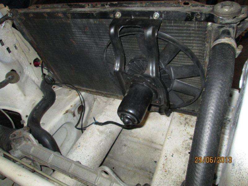

remontage d'un radiateur "étanche", ventilo, faisceau qu'il n'y avait plus, vidange huile moteur, tout ressérré l'injection.... branché la batterie ! et tourné la clef ! la belle a peté au quart de tour !! mais ne tenait pas pas..... après une une nuit de reflexion le Doc a decider de faire les debits, changé un relais,..... et hop ! hier Vraoum ! vraoum ! purger ! ça chauffe, ça régule !ça refroidit ! reste a regler Co,caler allumeur...... et tout le reste !!! mais deja la mecanique tourne !! un petit peu de vacances pour le Doc .... reprise dans 15 jours !!!!

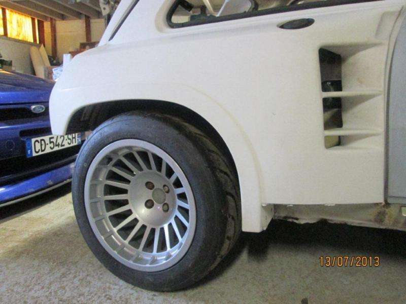

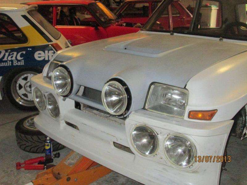

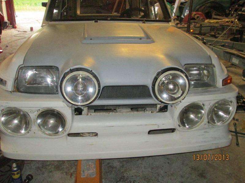

Posté le 14/07/2013 à 21h35 par francois74

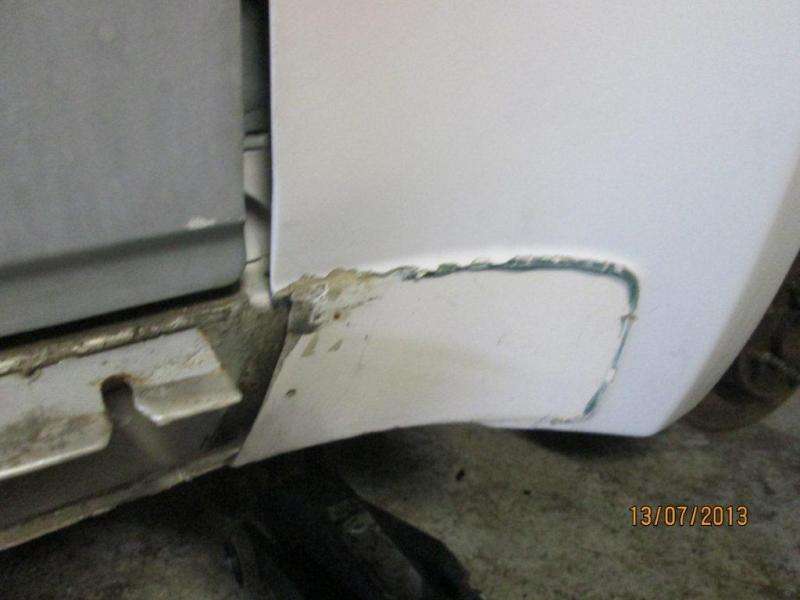

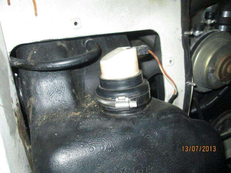

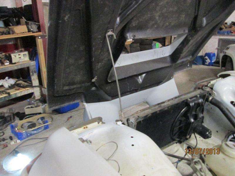

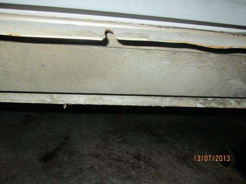

bon fini de se bronzer la pillule ! le Doc est rentré della playa ! les affaires reprennent ! montage de la face avant avec les phares ça commence a avoir de la gueule ! demontage des bas de caisses qui avaient été collé aux ailes avant , les dessous sont nickels ! comme c'est une mars 86 elle a la derniere jauge a essence, bcp plus fiable !
Posté le 14/07/2013 à 21h43 par benjima
Salut François,
C est une jauge unique type puit sur les dernières ???
Mes amitiés au Doc
Benji
Posté le 14/07/2013 à 22h07 par francois74
OUI COMME SUR LES VRAIES MAXI d'apres le doc......
Posté le 14/07/2013 à 22h39 par jpisurf
benjima a écrit :
francois74 a écrit : comme c'est une mars 86 elle a la derniere jauge a essence, bcp plus fiable !
Salut François,
Mes amitiés au Doc
Benji
d'après la bible:
à partir du véhicule n°2588 (23/04/85), suppression des 2 jauges à flotteur et nouveau réservoir droit recevant une nouvelle jauge tubulaire ...
