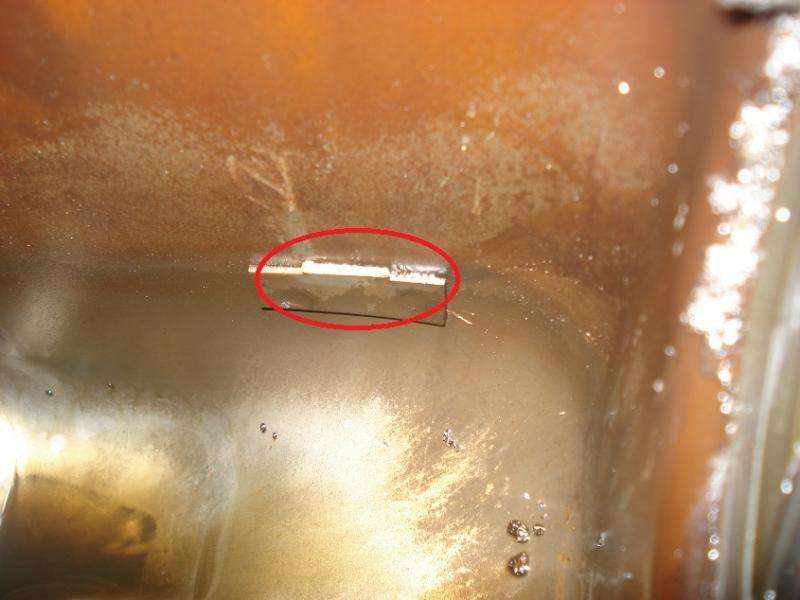

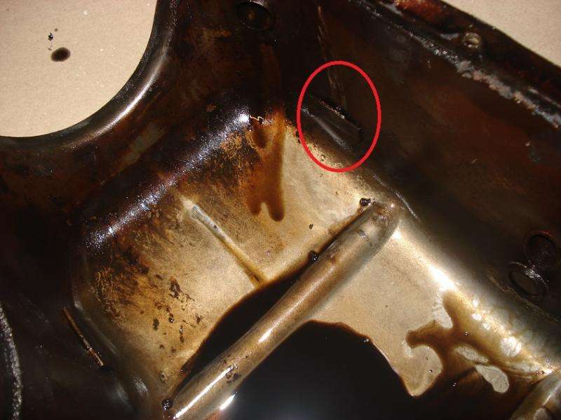

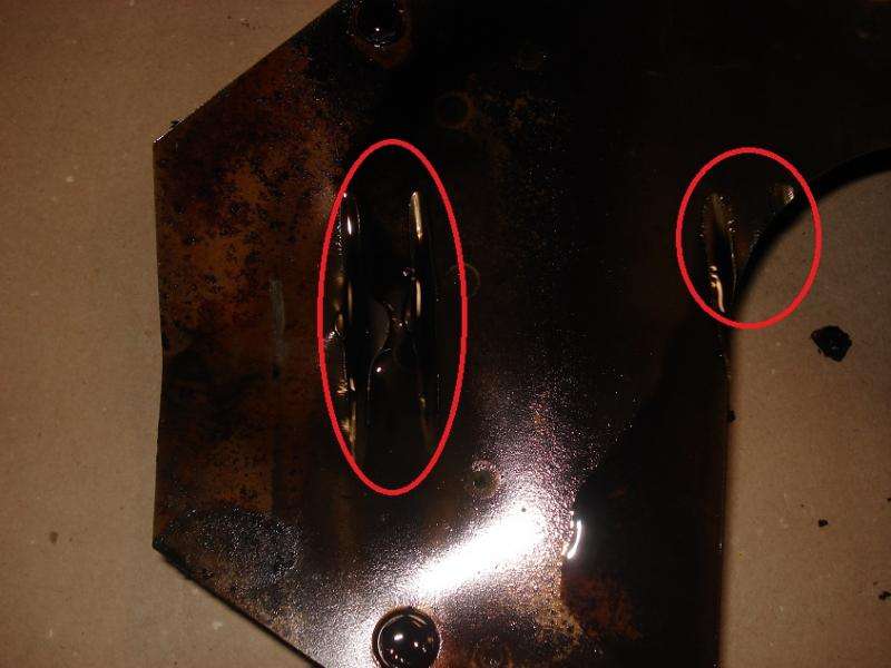

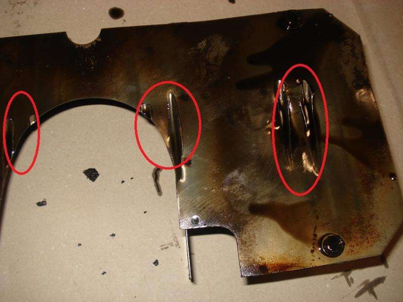

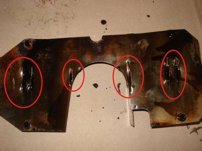

la misère de ce dimanche matin, c'est la tôle de cloisonnement du carter d'huile qui se baladait , les 4 points de fixation étant cassés
je connaissais ce probléme sur nos autos et donc je pense que mon bruit de tôle à froid (ça durait 5 minutes) quand je sortais l'auto venait de là

les tôles sons souvent comme ça au démontage (je dirai 8 sur 10)
