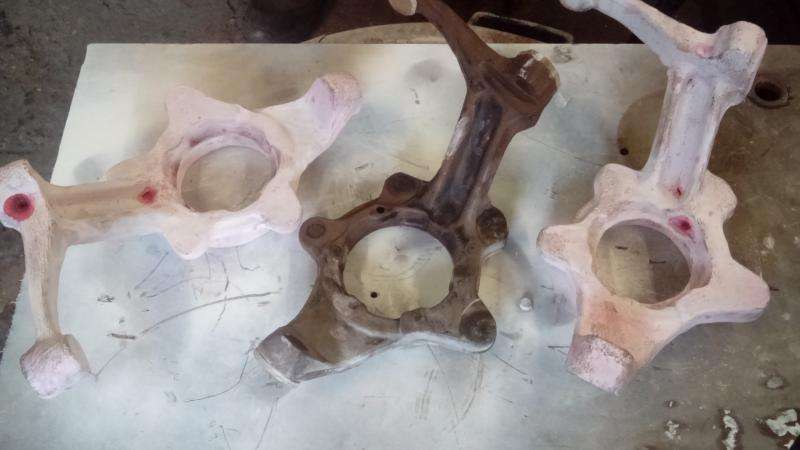

Posté le 24/11/2015 à 19h53 par nico76
Un peu de news
Ca y est , les premiers protos sont coulés mais ne sont pas bon au niveau de la matiere .
Ils m'en recoulent cette semaine en esperant que cette fois elles soient bonnes .
Si on fait les tests sérieusement, il apparait des petites criques dans l'acier , elles vont donc etre découpées afib de voire a l'interieur de la matiere .
On tiens le bon bout , patience
Posté le 24/11/2015 à 20h57 par dach
Salut Nico76,
Tu prévois une petite "magnétoscopie" et "ressuage"
Histoire d'être sur que ...
Tu as des photos ?
Merci pour le boulot
Posté le 25/11/2015 à 13h44 par nico76
Salut DACH
C'est exactement ca mais , je n'ai pas utilisé les termes techniques pour que tout le monde comprenne bien .
Oui , j'ai des photos du ressuage et on y voit bien le probleme .
Ca avance et c'est le principal .
Posté le 25/11/2015 à 16h47 par dach
Salut Nico76,
Le contrôle est une bonne garantie pour la fiabilité, c'est bien
Pour les photos, c'était simplement pour voir comme les pièces étaient belles
Posté le 25/11/2015 à 19h25 par nico76
Posté le 25/11/2015 à 19h28 par nico76
Voila mon DACH
Comme ca tu vois
Vous avez sous les yeux les ébauches d'un projet qui me taraude le cerveau
Posté le 25/11/2015 à 20h18 par Mr-Hulot
Je salue ton initiative que tu sembles suivre avec professionnalisme mais je trouve que c'est chaud de refaire ce genre de pièce de fonderie. Imagine les conséquences et les responsabilités en cas de casse suivie d'accident.
Autant la qualité des pièces mécanosoudées en acier ou alu est plus facile à juger de visu que là on ne peut pas savoir.
Ce n'est pas une critique loin de là, juste une réflexion en passant.
Posté le 26/11/2015 à 14h05 par nico76
Bonjour Mr HULOT
Je vois bien ce que tu veux dire et ne prends pas ca pour une critique.
C'est bien pour ces multiples raisons que c'est assez long a faire , car , je ne voudrais en aucun cas etre responsable d'une catastrophe .
Les pièces d'origines sont elles aussi des pièces de fonderie , on utilise un alliage approprié , et n'en ferait pour les autres que si l'on est certain du résultat .
Sinon , pour l'instant , je vais en monter un jeu sur la mienne pour test , a ce moment là , je ne prend des risques que pour moi .
Les procédés actuel de controles sont tres fiables et performants , ce qui est sans doute mieux qu'une simple radio sur des pièces mécano soudées fabriquées parfois par des bricoliers qui font plus de la colle que de la vrai soudure .
Ceci dit , la mécano soudure est certainement plus facile a faire et est aussi tellement utilisée meme en compétition que la preuve de l'efficacité n'est plus a faire .
Si je me ronge le cerveau avec ces pièces , c'est uniquement pour arriver a faire des pièces au plus proche de l'origine .
Mais soit tranquille , je ne vais surtout pas prendre ni faire prendre des risques a qui que ce soit .

Posté le 25/12/2015 à 12h07 par nico76
Un peu de news
Ca y est , la solution de coulage est validée , sur 6 pièces d'essais , 4 sont bonnes au niveau retrait , et 2 sont parfaites .
6 pièces coulées en trois fois , et maintenant , on a la solution .
Maintenant a moi de jouer pour l'usinage , je m'y colle dès demain matin , j'ai hate de faire les premiers copeaux .
J'ai tous les montages a faire , un pour chaque opération avant de m'attaquer aux nouvelles pièces .
Normalement , on devrait etre fixé rapidement.
A+ pour les photos , je retourne a table .
Bonnes fetes a tous .
