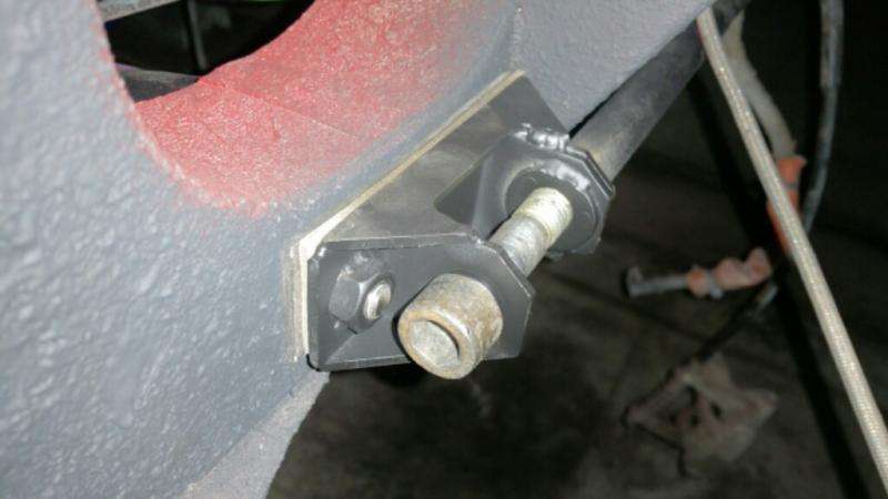

Salut R8G
Très jolie travail ,cependant je ferais une petite remarque concernant ton train arrière (ca n engage que moi) pourquoi tu n en a pas profiter pour renforcer tes triangles supérieur arrière ?
Autre chose je te conseil aussi de renforcer tes chapes de fixations de triangles sur les longerons ,la rigidité des triangles et la contrainte imposé sur l ensemble est démultiplier par rapport a des trains d origine ,je te laisse imaginer ce que doivent encaisser les fixations avec ce type de montage ,ce n est pas pour rien que les maxi avait même un troisième point d encrage au niveau des fixations
Et dernière petite chose la rotule unibal cote fusée
Renault avait fait une fixation spéciale a ce niveau avec un coussinet sphérique ,il y a surement une raison a cela sinon il aurait mis une rotule classique
Posté le 15/05/2016 à 07h29 par r8G
Salut Terra,
pour les triangles sup, il y a un renfort qui prend toute la partie droite, mais Félip étudie des superbe triangles renforcé alors j'attends un peu.
Sinon pour l'utilisation je vais faire de la route et un peu voir très peu de circuit, je ne pense pas que ça bouge. Mais on verra par la suite aussi, la rotule unibal a fait ses preuves mais si cela ne convient pas on avisera.
Toutes les remarques sont constructives et apporte de la réflexion dans tous les cas.
Bonne journée à tous.

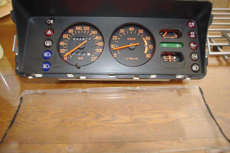

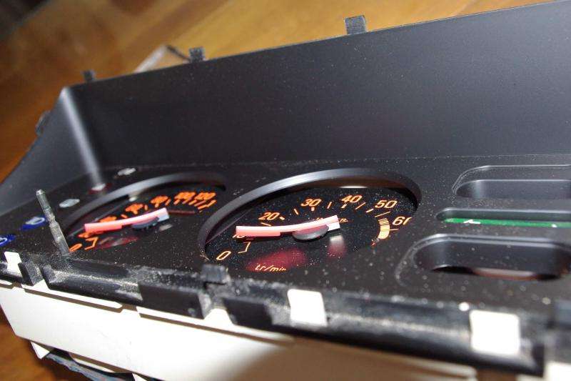

Posté le 20/05/2016 à 18h24 par r8G
On voit bien les courbures des anciennes aiguilles et leur couleur passée.
Et voila les neuves en place. Merci Lionel pour la fabrication de ces pieces.
Il me reste plus qu'a trouver une vitre de protection car la mienne est fendue et rayé.
Si vous avez cela faites moi signe.

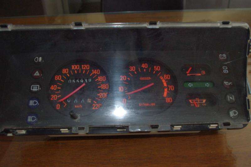

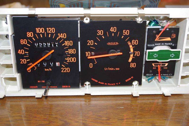

Posté le 20/05/2016 à 20h18 par steph49
salut les fous furieux de la resto
serait'il possible d'avoir une photo du verso du compteur
j'ai mon journalier qui me fais défaut et je voudrait voir comment cela est fait
le poussoir est bloqué et que nini pour remettre à zéro
je suppose qu'il faut déposer le TB
merci d'avance
Posté le 20/05/2016 à 22h29 par jp
Steph,
Pas besoin de tout démonter, il faut retirer l'entourage du bloc compteur / compte - tours et tu fais levier avec les 2 pattes métalliques présent sur les 2 cotés.
Il te reste à tirer doucement pour débrancher le câble du compteur et les connecteurs électriques.
Posté le 23/05/2016 à 21h08 par steph49
salut ok merci
une petite photo de l'arrière serait bienvenue
Posté le 24/05/2016 à 10h05 par r8G
Salut Steph,
Je te ferais une photo des que possible compteur replacé par madame dans le garage!!
Sinon ton compteur de vitesse et tenu par deux vis têtes hexagonales et il sort tout seul .
Comme te l'a dit JP tu peux enlever le bloc sans démontage du TdB c'est même très simple comme dépose.

Posté le 27/05/2016 à 19h48 par jp
alors les photos de dos
et de coté pour voir les crochets
