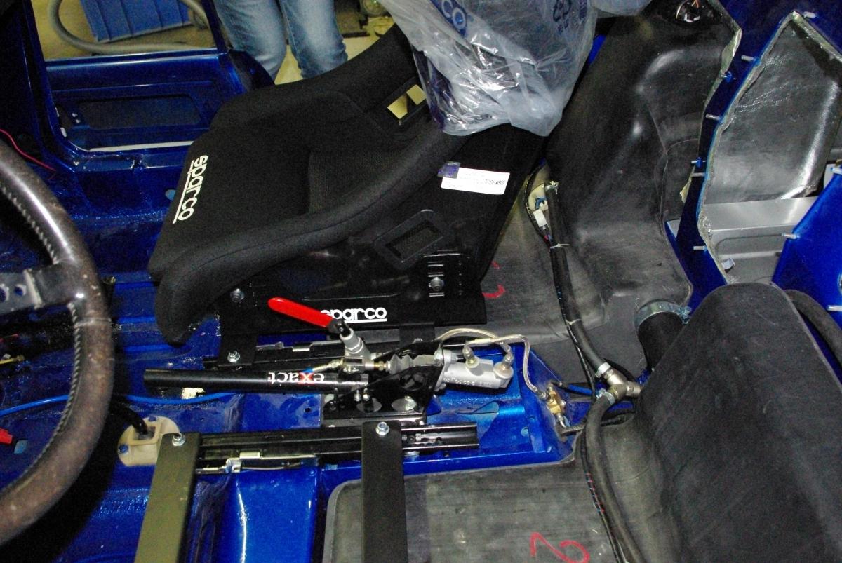

Posté le 20/10/2018 à 11h27 par r8G
Bande de joint mousse 20 x 5 en rouleau et coude essence pour sortie réservoir conducteur pour relier le tuyau qui rejoint la goulotte, au passage fabrication d'un tuyau en inox qui aura une protection thermique posé dessus en remplacement du plastique qui a bien vécu.

Posté le 31/10/2018 à 10h12 par r8G
Salut Patrice
Les durites sont en caoutchouc renforcè spécial essence. Prises chez le dépositaire Bosch de valence.
Dis moi di tu as un doute, elle font 10 interieur et 16 extérieur.

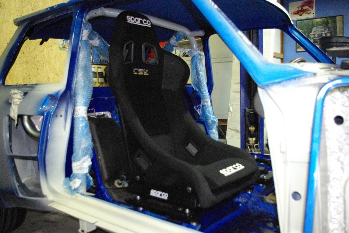

Cette après midi petite reprise en douceur des travaux

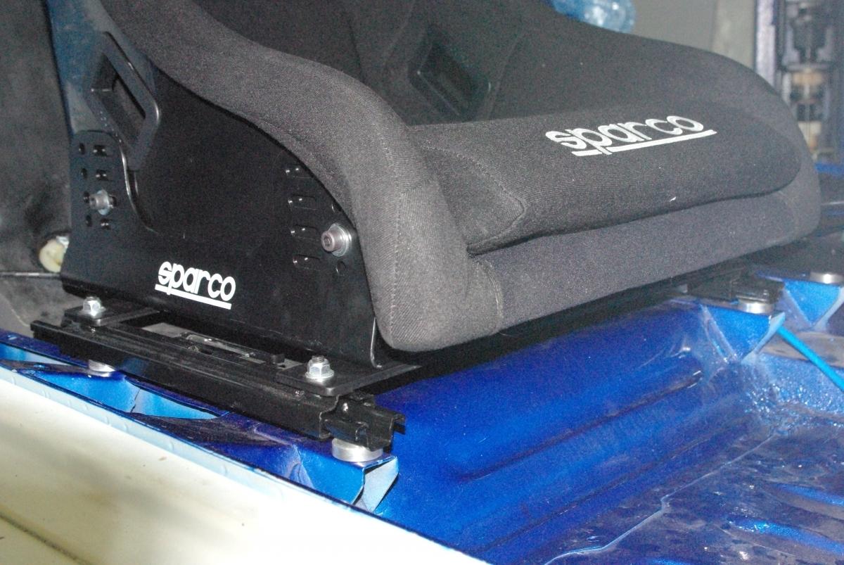

Pose à blanc du premier siège sur glissière.
Reste a refixer le limiteur de freinage arr car ça touche au replacement du siège, et à fixer le second avant de tout enlever pour poser le dessus de réservoir.

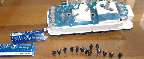

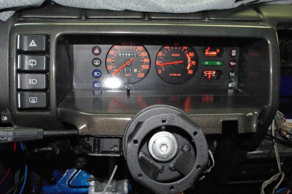

Ce matin séance électricité pour echange des ampoules du tableau de bord et nettoyages des contacts
Le contact est mis ça va démarrer

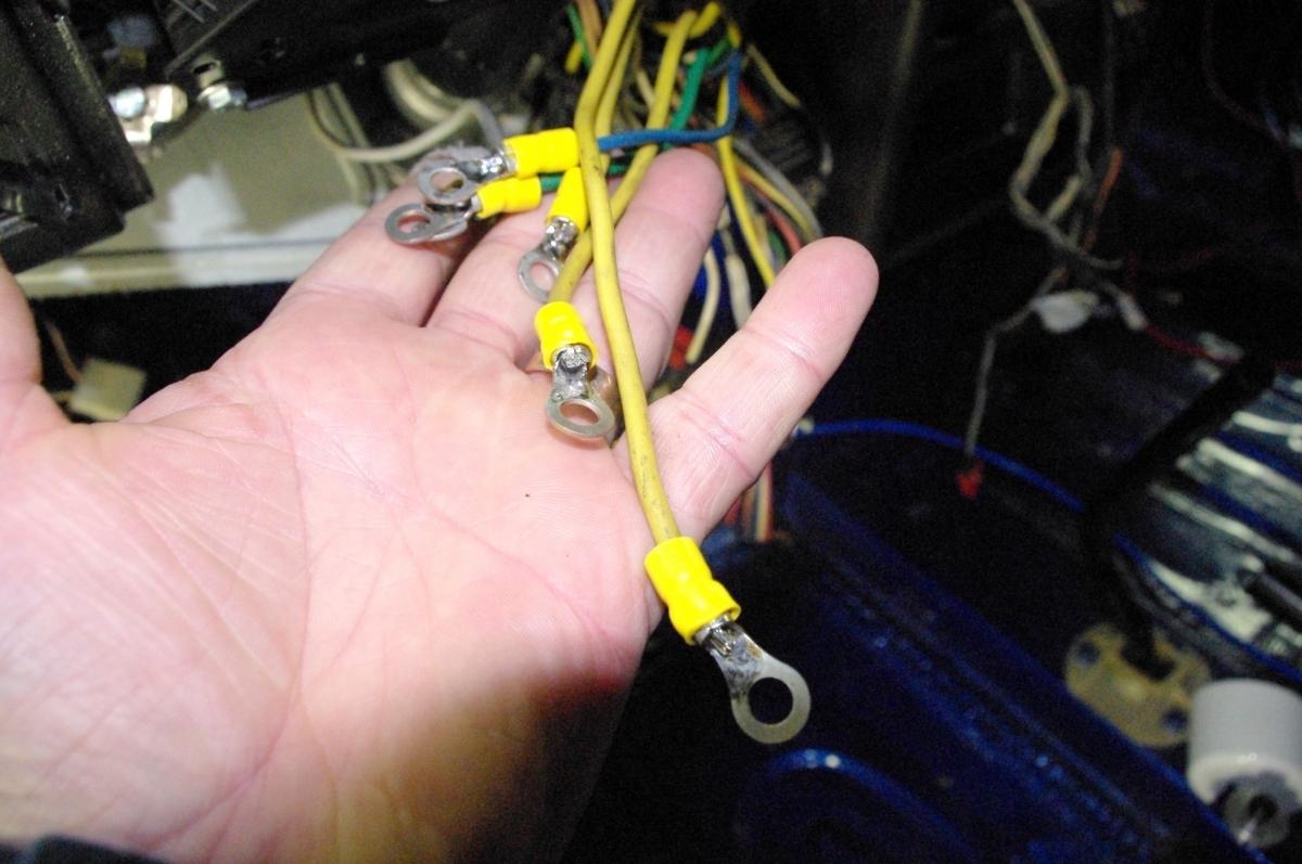

Posté le 31/03/2019 à 13h26 par r8G

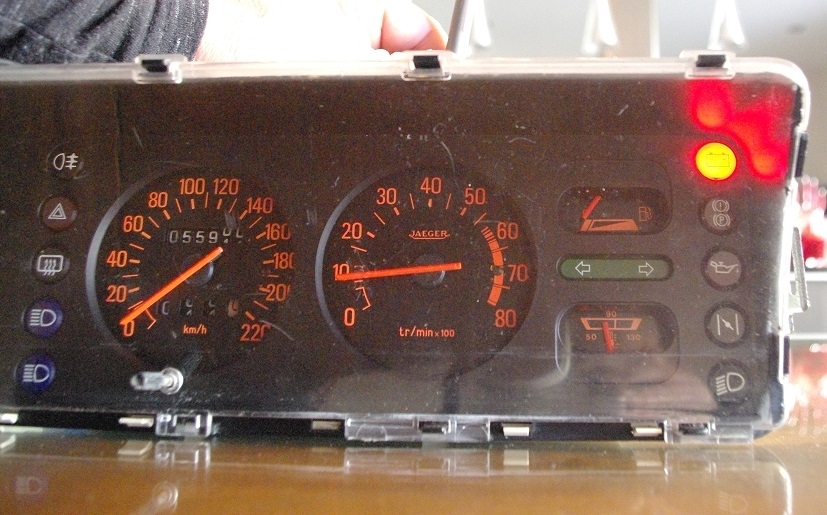

Séance de nettoyage suivi du remontage ,
Et, comme le conseil un certain Patrice, élimination des cosses femelles par cosses rondes soudées ,
Posté le 02/04/2019 à 21h01 par Ras26
Bien beau ce tableau de bord

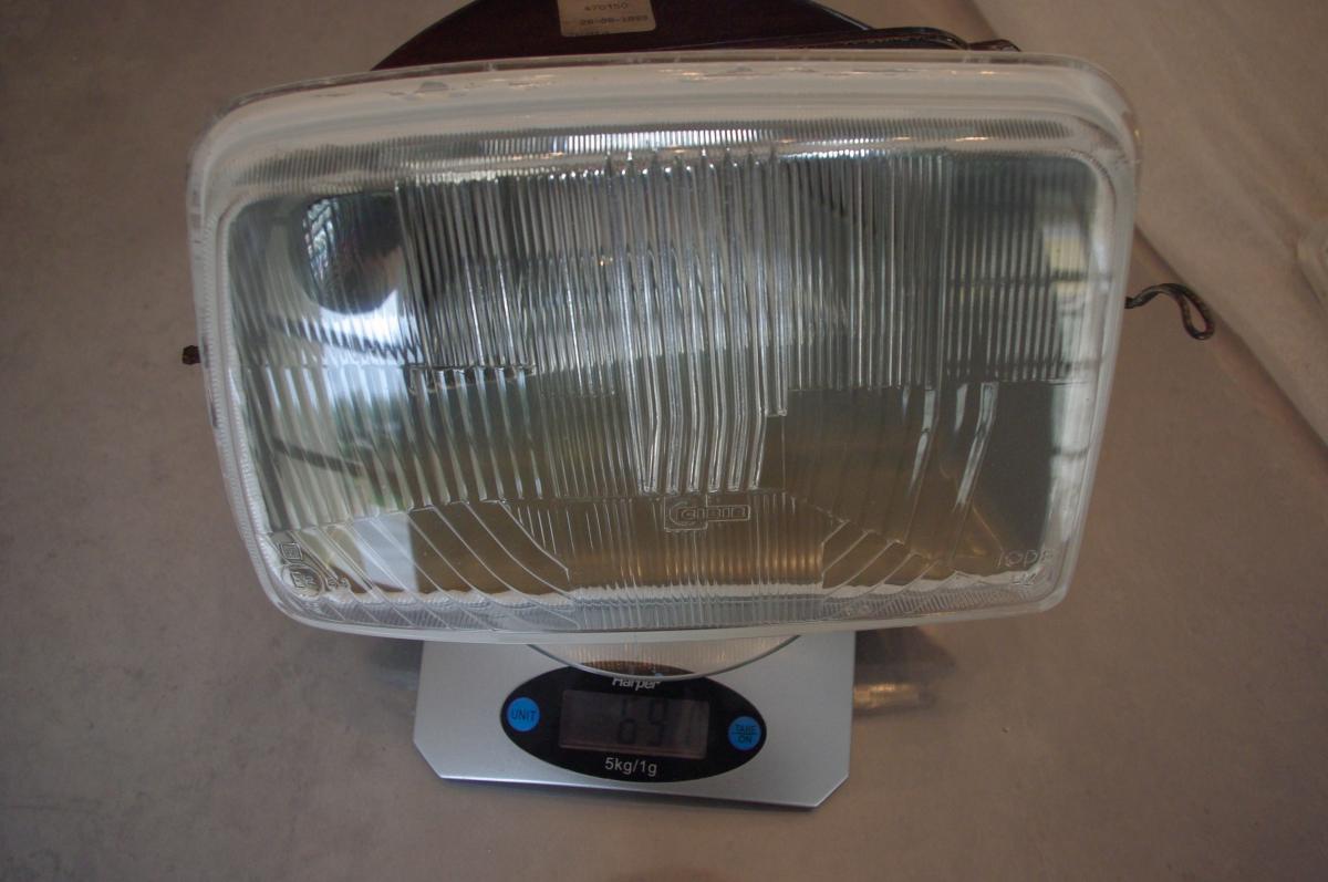

Posté le 04/11/2019 à 17h23 par r8G

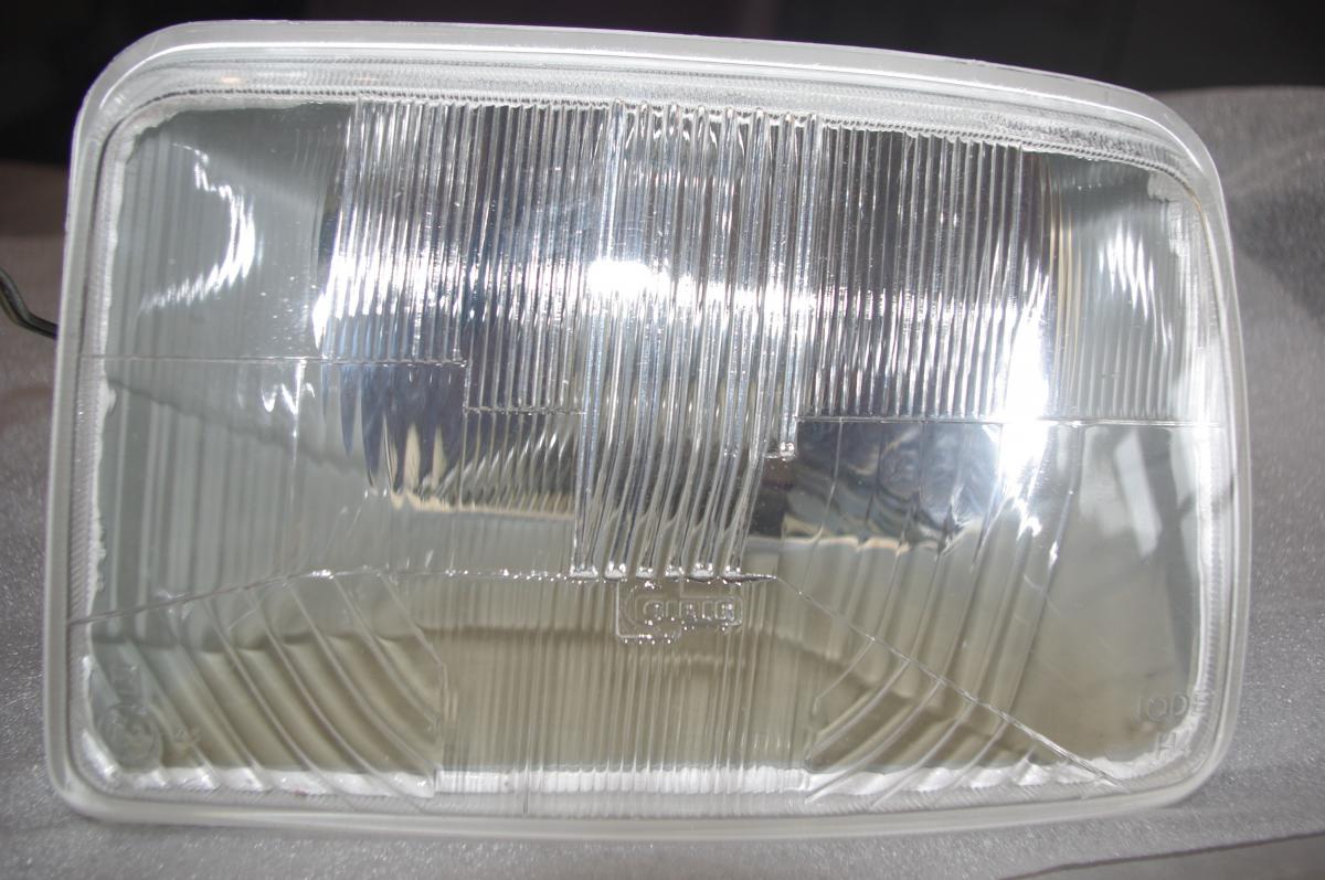

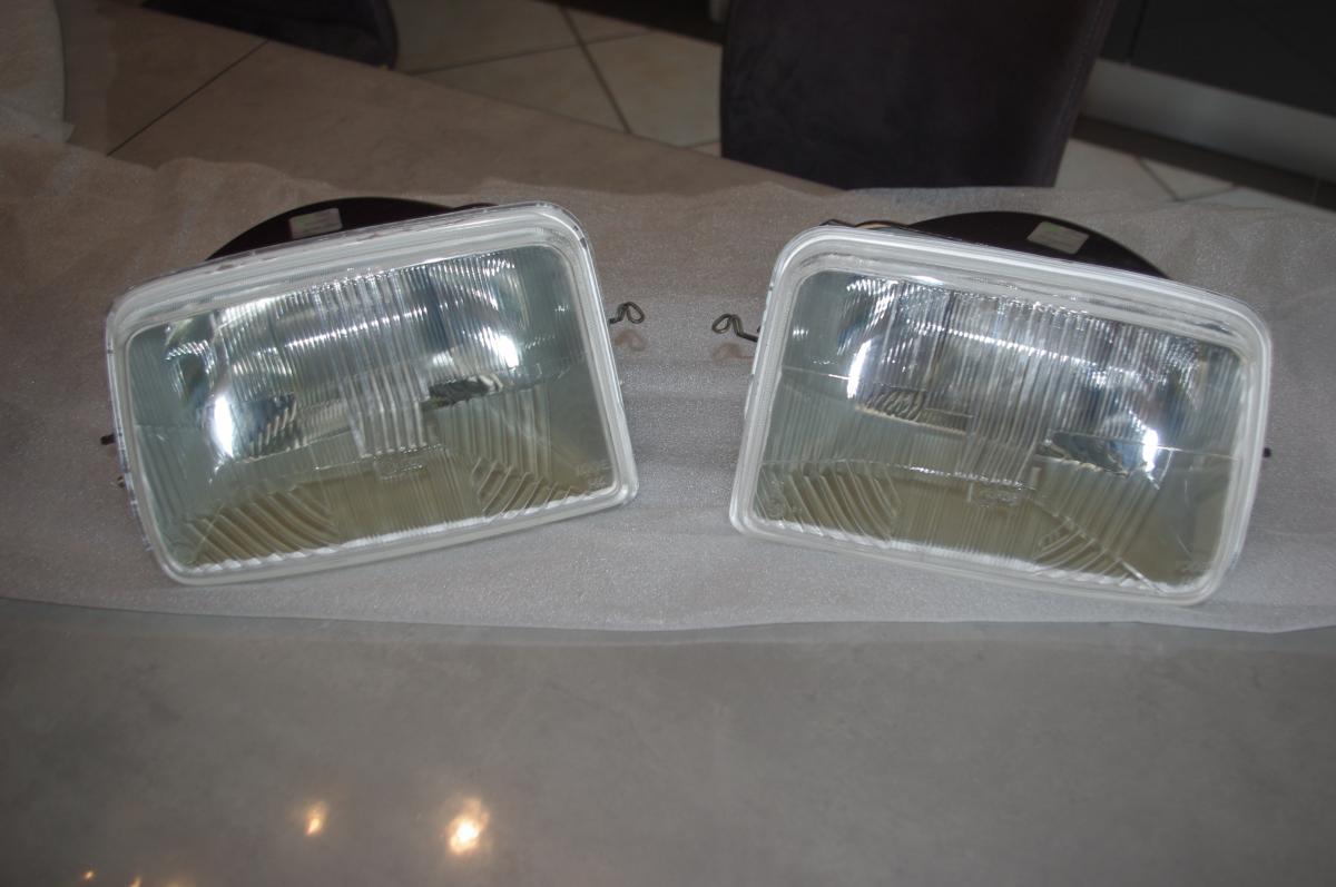

La pose des vitrage plastique est faite, du coup le poids du phare et revue à la baisse.

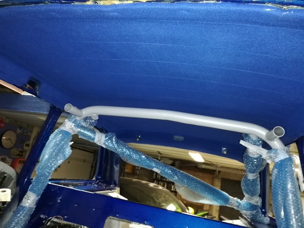

repose du ciel de toit car tombé suite à la pose par sellier, et oui les boules
Reste à re nettoyer le tissu et finir de boucher sur partie arriere l'erreur de percage enfin il est en place est là je ne pense pas qu'il tombe néoprène camping car 110°

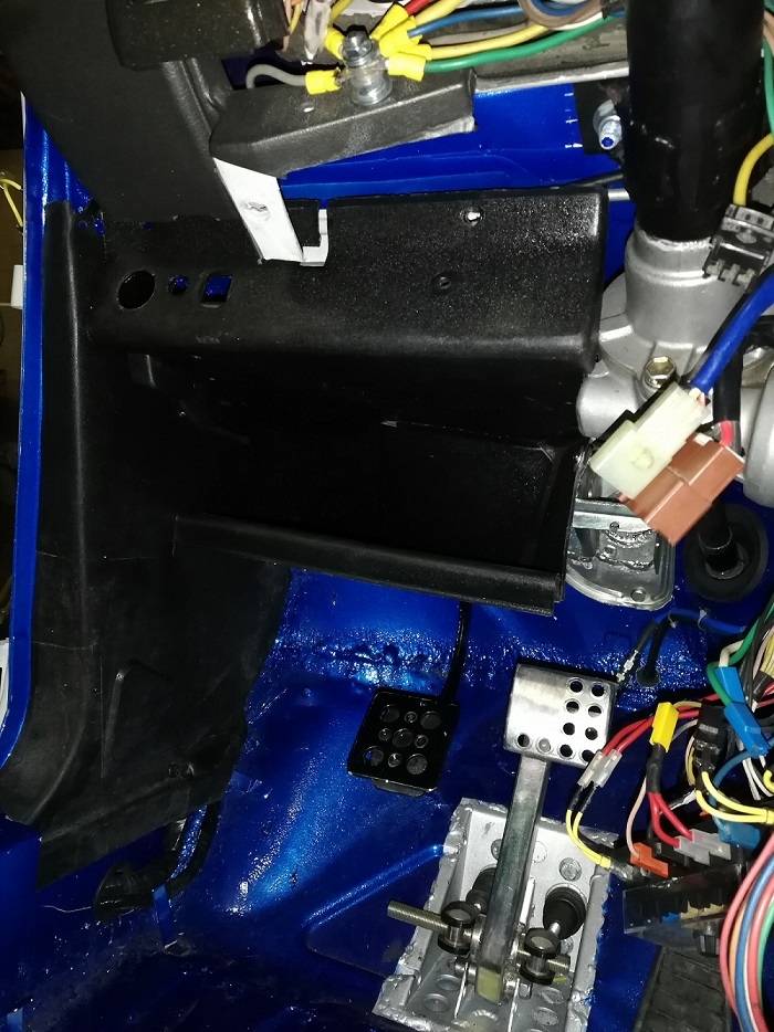

Repose de la partie plastique coté conducteur après avoir agrandi le faisceau de 15 cm pour ne pas avoir de tension des fils.
Adaptation à la platine de l'arceau.

Je remarque que la direction assistée s'adapte parfaitement bien

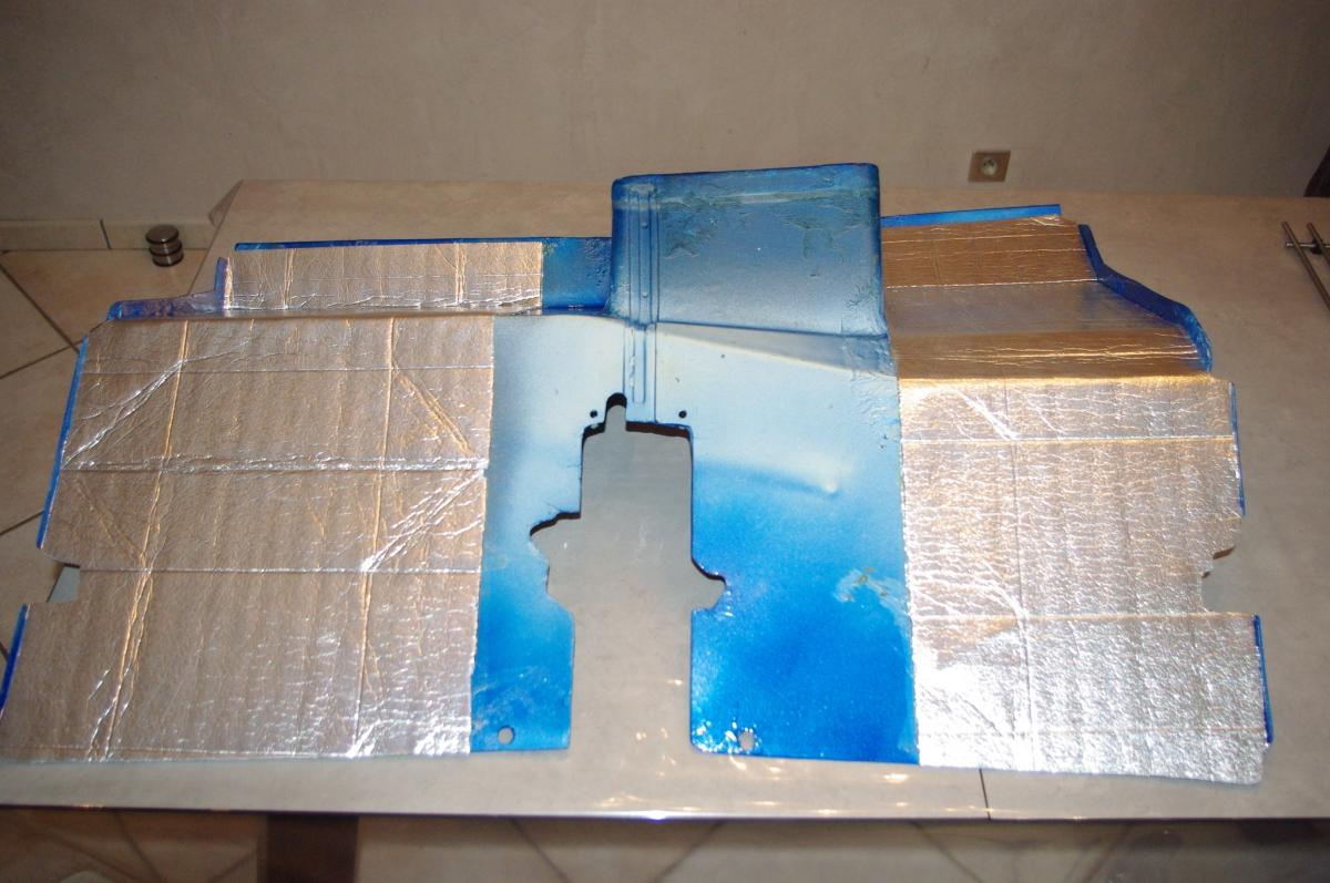

Posté le 13/12/2019 à 17h36 par r8G

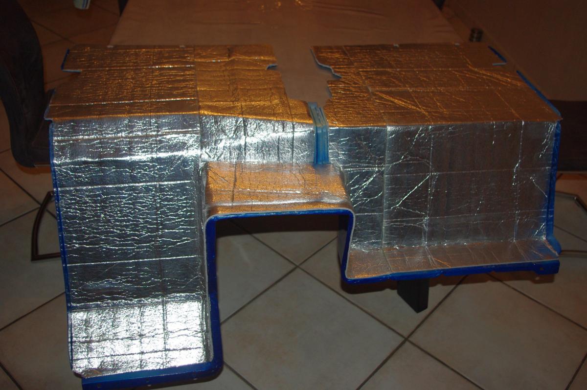

Retour de la carrosserie pour le couvre réservoir, application de la matière souple , MINCE en panne de colle, à suivre demain.

Posté le 15/12/2019 à 20h33 par r8G
Achat de la colle et voila prêt a être remonté sur l'auto, toutes les durites sortant dans le compartiment moteur sont branchées , YES.
Question, quelles sorte de vis sur le cache réservoirs, des boulons ou des vis avec agrafes, n'ayant pas démonté l'auto, je sèche là dessus.................
