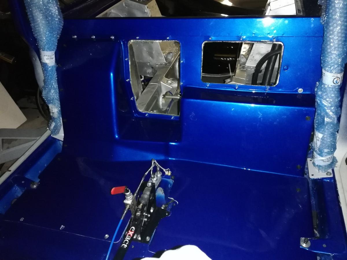

Posté le 15/12/2019 à 20h48 par turbostart1t2
salut R8G,
vis torx et agrafes pour moi..., avec un joint mousse entre la tole et ton cache réservoir.
Posté le 15/12/2019 à 20h58 par r8G
Je vais prendre la mesure de l'emplacement pour aller chercher des agrafes demain des vis et des embases plastique pour faire office de rondelles.
Merci.
Posté le 15/12/2019 à 21h25 par Yann37
r8G a écrit :
Achat de la colle et voila prêt a être remonté sur l'auto, toutes les durites sortant dans le compartiment moteur sont branchées , YES.
Question, quelles sorte de vis sur le cache réservoirs, des boulons ou des vis avec agrafes, n'ayant pas démonté l'auto, je sèche là dessus.................
Sur mon auto , des écrous avec rondelles intégré. les vis étant solidaire de la cloison .
bon remontage
Posté le 19/12/2019 à 08h48 par r8G
Merci pour vos réponses, du coup j'ai posé des agrafes pour vis de 4.2 et j'ai pris des vis Restagraf noires.

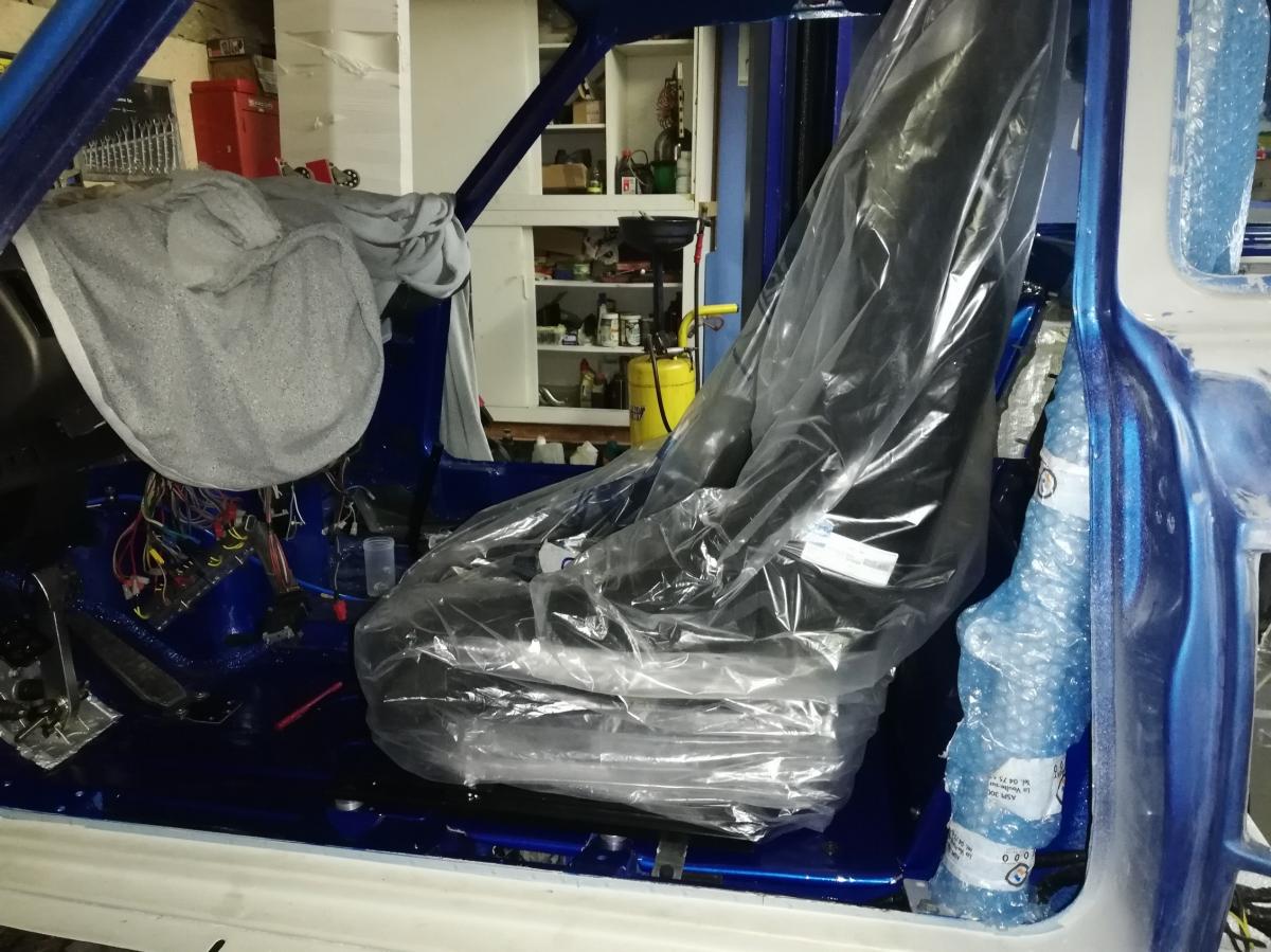

Et un siège de reposé!!!
Posté le 25/12/2019 à 14h38 par vivien54
Salut R8G, superbe resto, ça donne envie

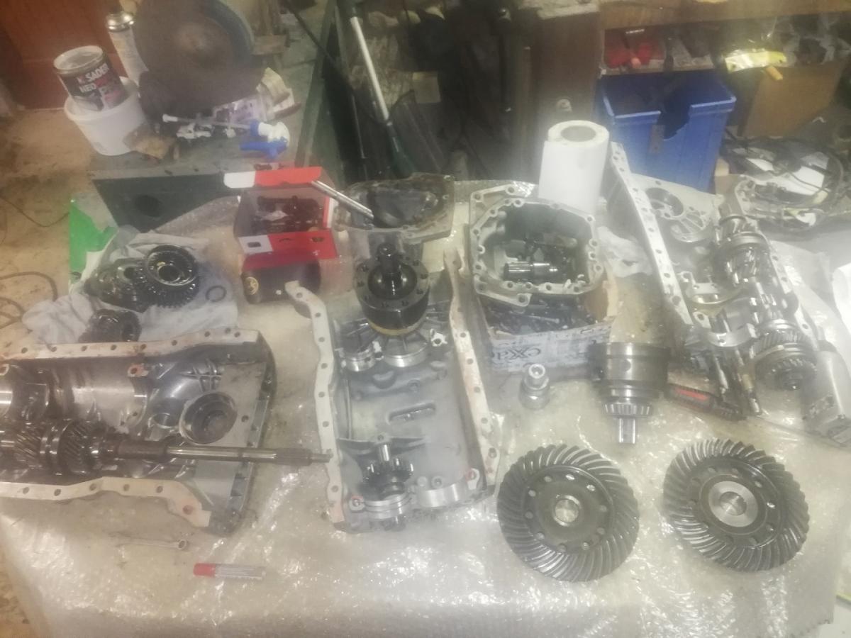

Posté le 04/01/2020 à 20h38 par r8G

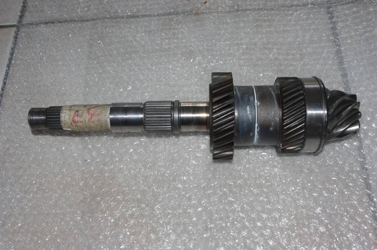

Chantier en bonne voie, avez vous des infos pour trouver les roulements de la boites de vitesse.

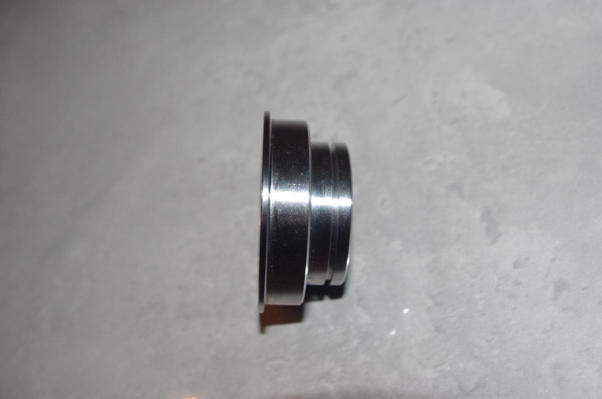

Les deux de l'arbre primaire ainsi que les deux de l'arbre secondaire et aussi les joint un peu spécial du fourreau du pignon à queue.
je cherche ......

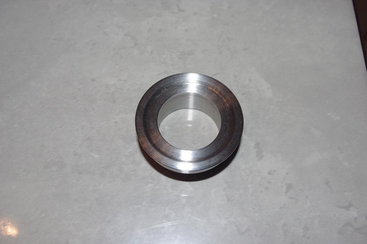

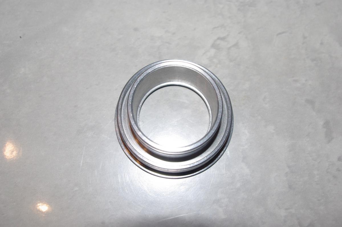

Posté le 05/01/2020 à 06h06 par Pascal35
Salut Bruno, j'ai une solution pour le joint de queue de boite, un adaptateur pour mettre des joints spi standards, si tu connais un tourneur je peux te fournir le plan si tu veux.
Bon remontage
Posté le 05/01/2020 à 09h35 par r8G
Ah oui c'est une super idée Pascal, je suis preneur des plans

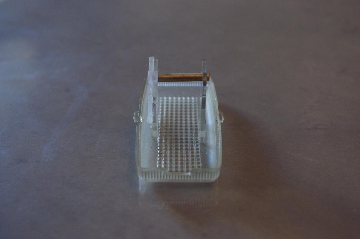

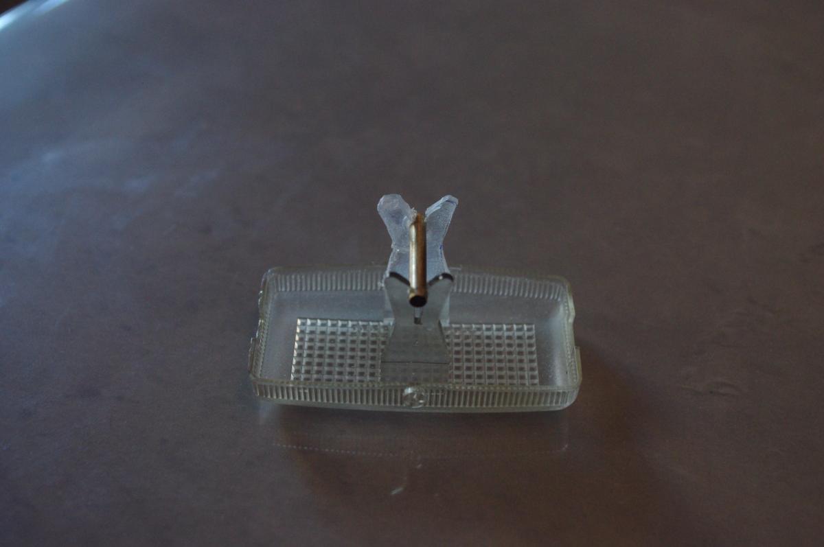

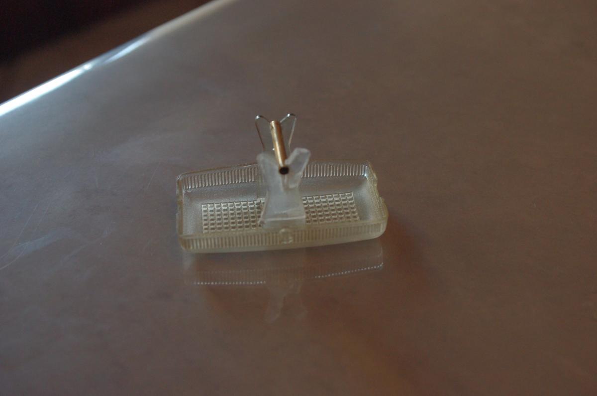

Travail de restauration d'une lumière de dessus de porte, le vendeur du coincoin a dit en super état et pourtant!!!!!
Reste plus qu'a recevoir les navette à LED et zou dans la 5

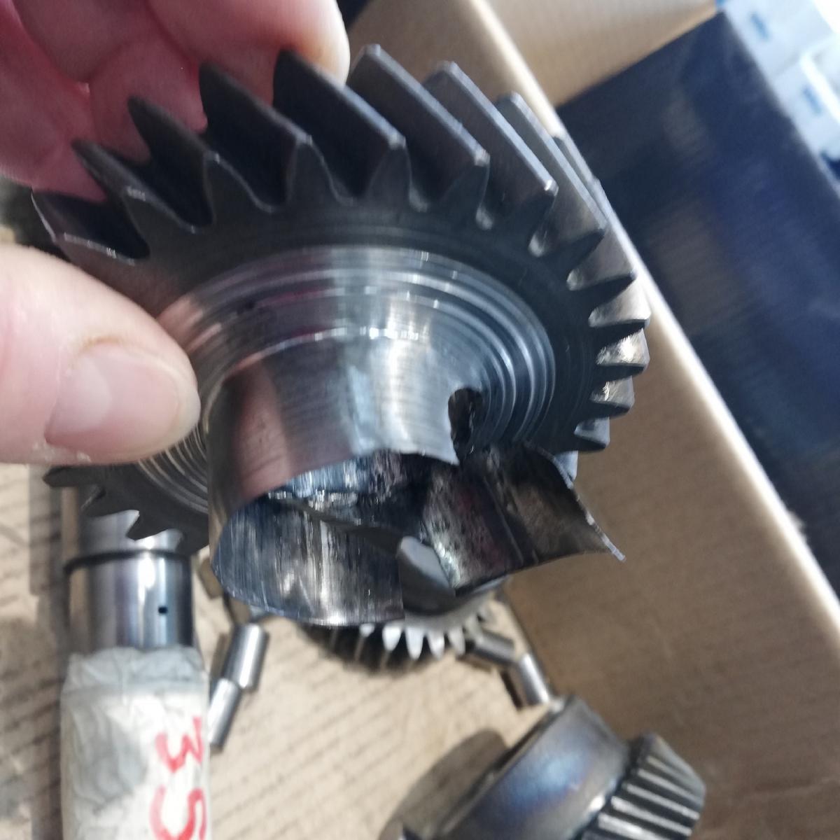

Posté le 19/01/2020 à 11h38 par r8G

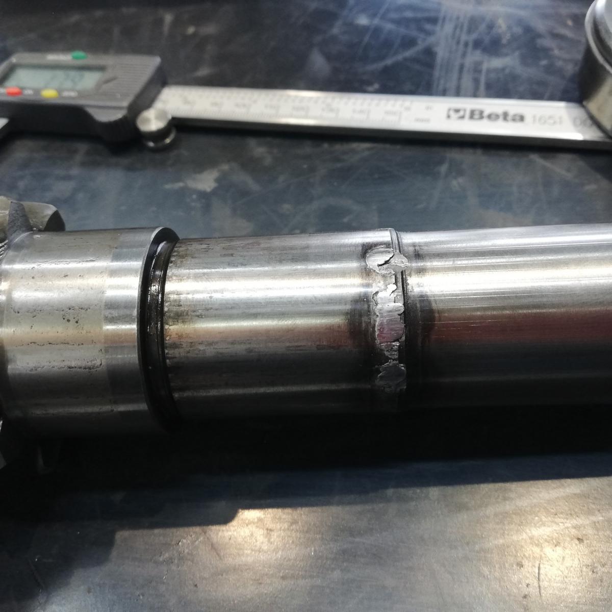

Suite de la mauvaise surprise de la boite achetée sur la BC.
Usinage des pignon de 3 et 4 au tour pour pourvoir les arracher et oui avec 40 tonnes rien ne bouge!!!!!
Un gars tres éclairé a cru bon de soude le pignon sur l'arbre, je dit un gars mais je pense tout autre
On voit aussi que la portée du roulement à rouleau et morte, donc on va reprendre l'arbre à ce niveau pour pourvoir poser un roulement avec cage intérieure, on a réussi a trouver un roulement avec les mêmes données technique, reste a essayer de faire la gorge extérieure pour pose du jonc d’arrêt dans le carter. SI possible, le couple 9x37 sera sauvé.
Bonjour la note de la boite d'usinage, enfin heureusement que je connais le chef d'atelier, sinon il ne me prenait même pas le chantier.
Heureusement que tous les gars de la région d’Angoulême ne sont pas comme le vendeur de cette boite.....
La suite milieu de semaine on croise les doigts
Posté le 23/01/2020 à 12h03 par r8G
Ce matin retour de la boite de rectification, BONNE NOUVELLE, il on sauvé l'arbre secondaire du couple 9/37 installation d'un roulement avec cage intérieur
Ca va avancer cette fois reste les joints à commander.
