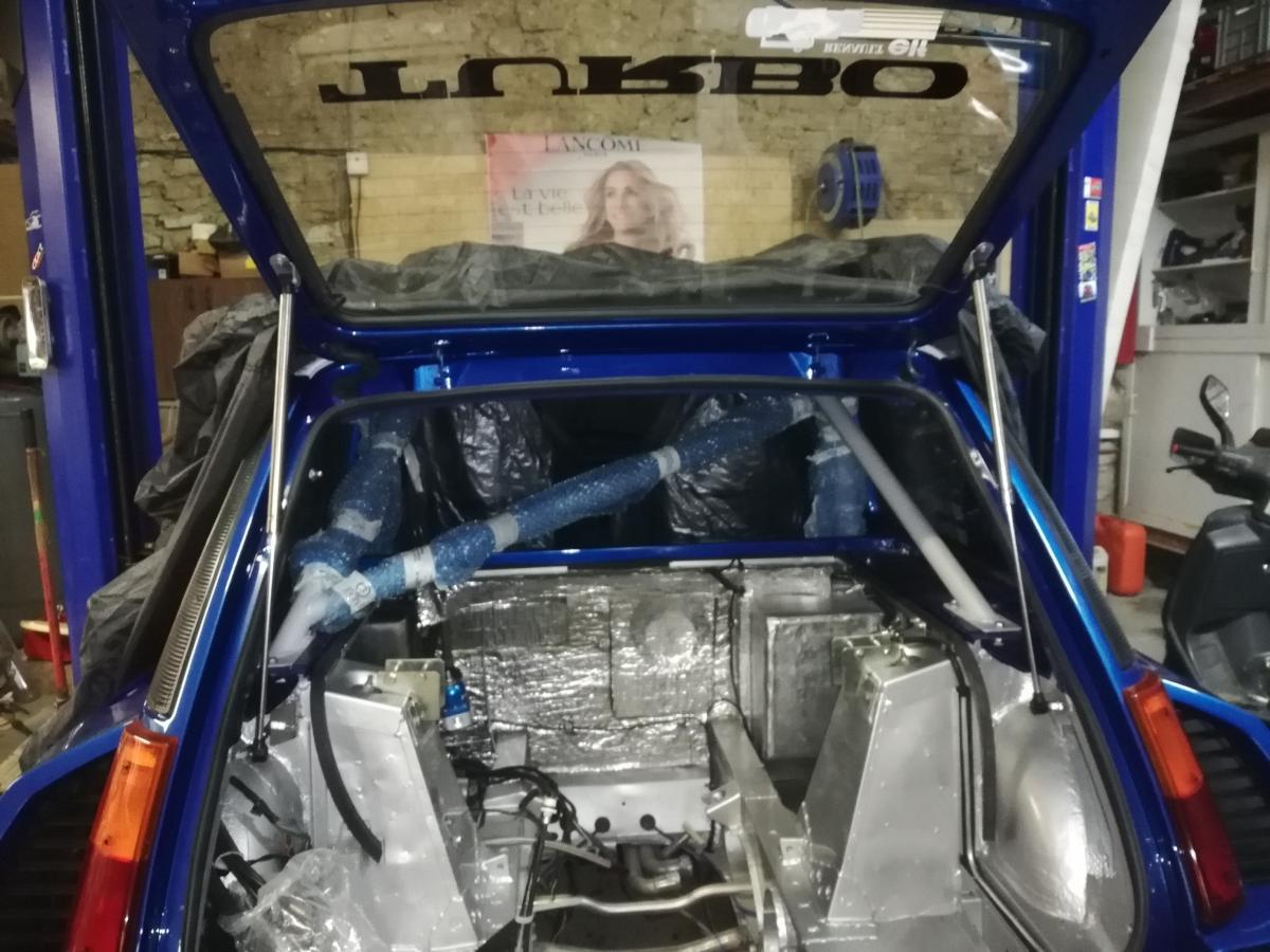

Posté le 04/12/2021 à 19h45 par r8G

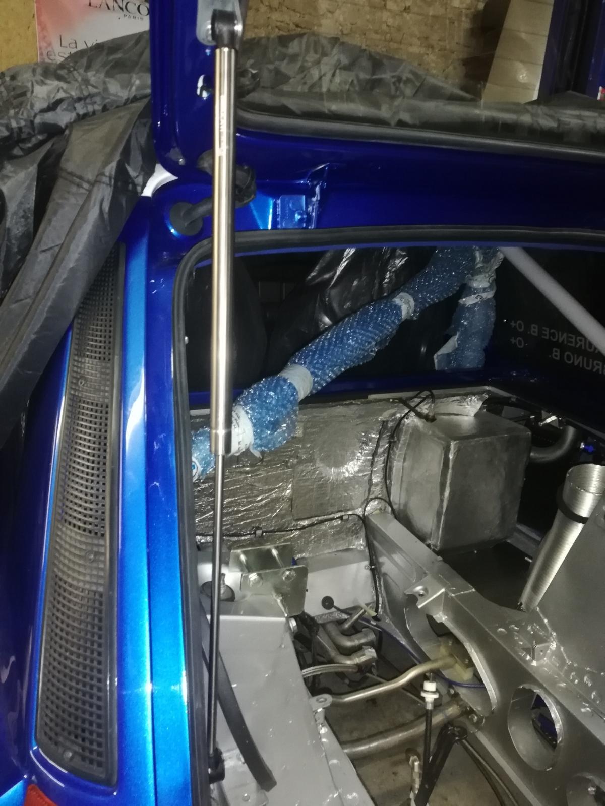

Hello mise en place des vérins de hayon c'est très satisfaisant ouverture souple avec amorti sur les 5 derniers cm

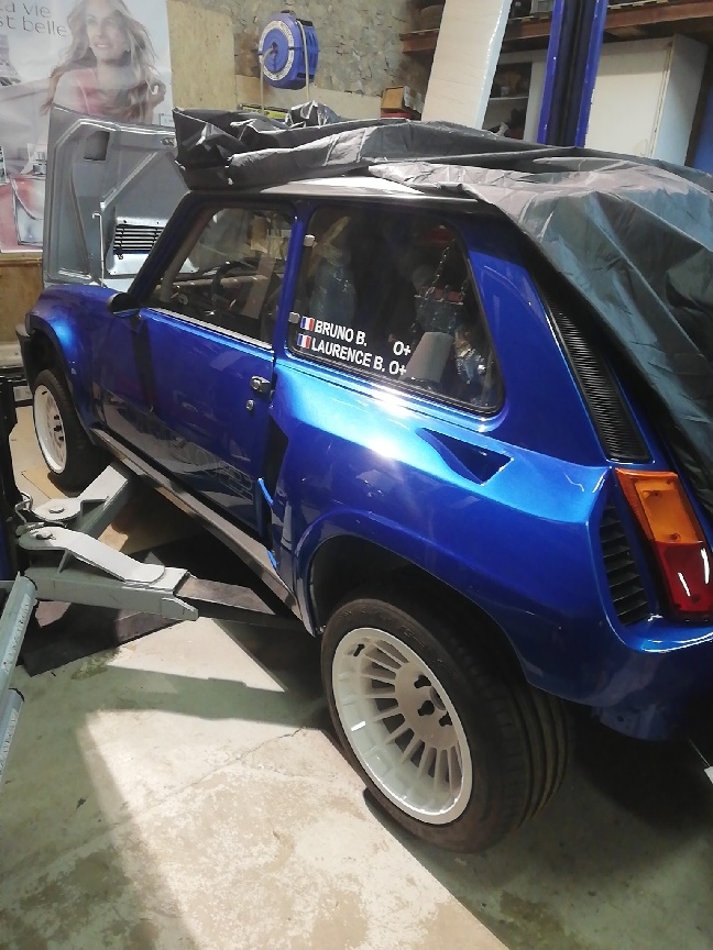

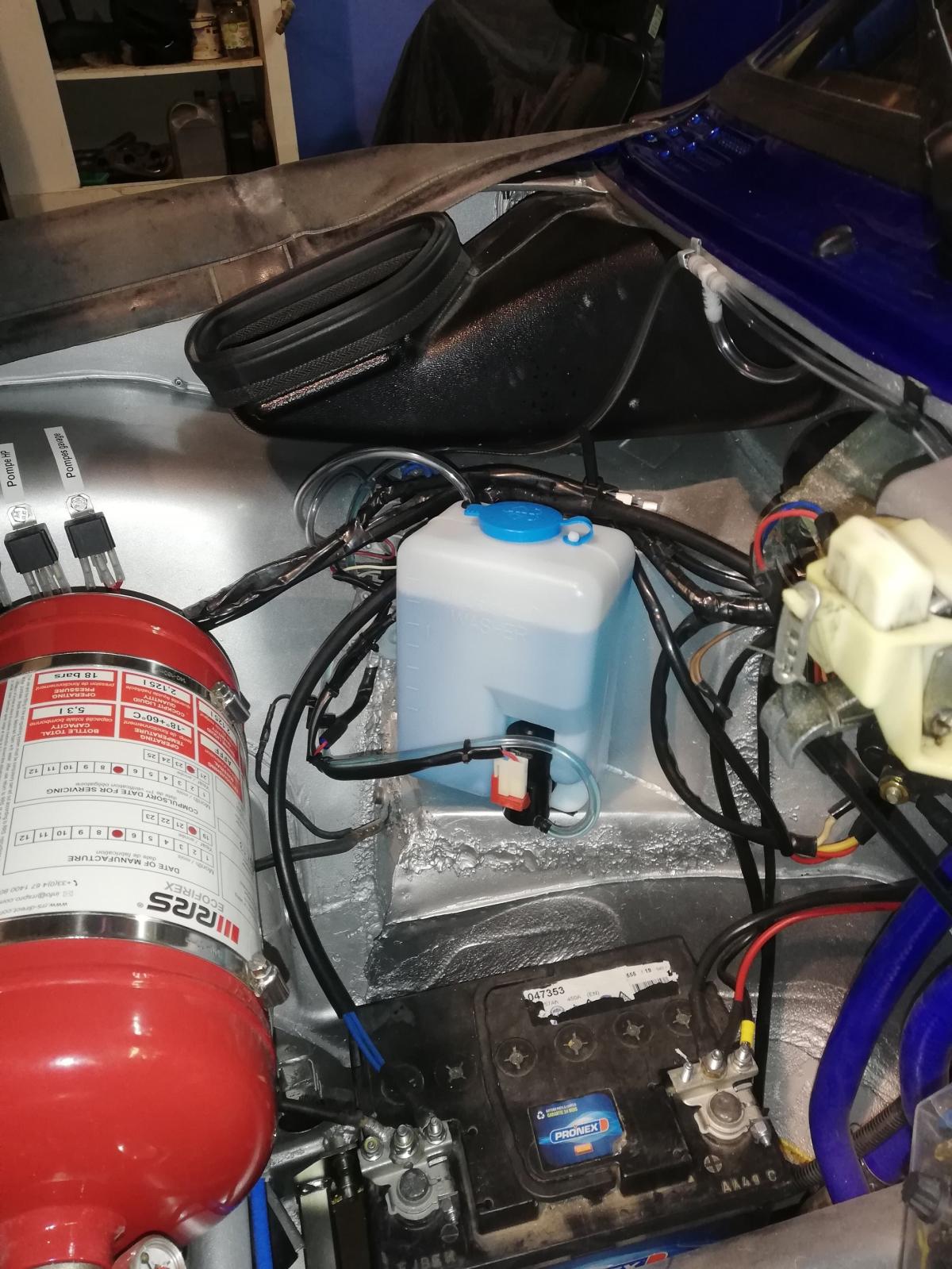

Posté le 04/12/2021 à 19h52 par r8G
J'ai mis en place un bocal lave glace avec pompe intégrée qui va pousser dans la pompe d'origine pour l'avant avec une très légère modification du faisceau.
Pour l'arrière uniquement la pompe d'origine ce qui sera suffisant
Pour le plaisir profil arrière
Posté le 05/12/2021 à 14h40 par jeremy76
Elle est magnifique....
Posté le 05/12/2021 à 23h25 par Bracame33
Très propre Bravo
Posté le 06/12/2021 à 06h57 par Ras26
Ho la belle bleu
Presque plus belle que Julia !

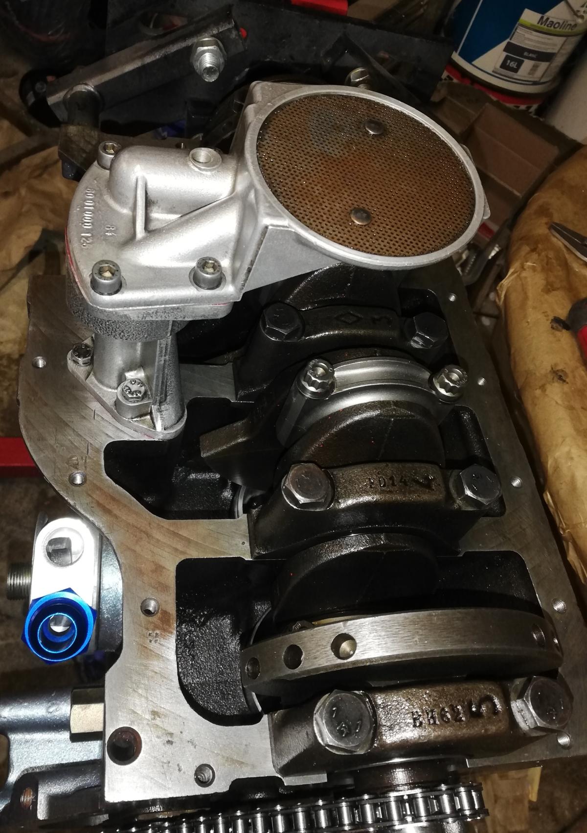

Posté le 09/12/2021 à 06h46 par r8G
Remontage des bielles H coussinets trimétal serrage à 6.5 kg.
Repose de la pompe à huile. Ça avance petit à petit.
Posté le 09/12/2021 à 06h57 par Ras26
Attention grand tu as oublié de mettre le tube qui guide la jauge.Il est fixé sur un palier du vilo.
Regarde ma resto page 15
Bon remontage

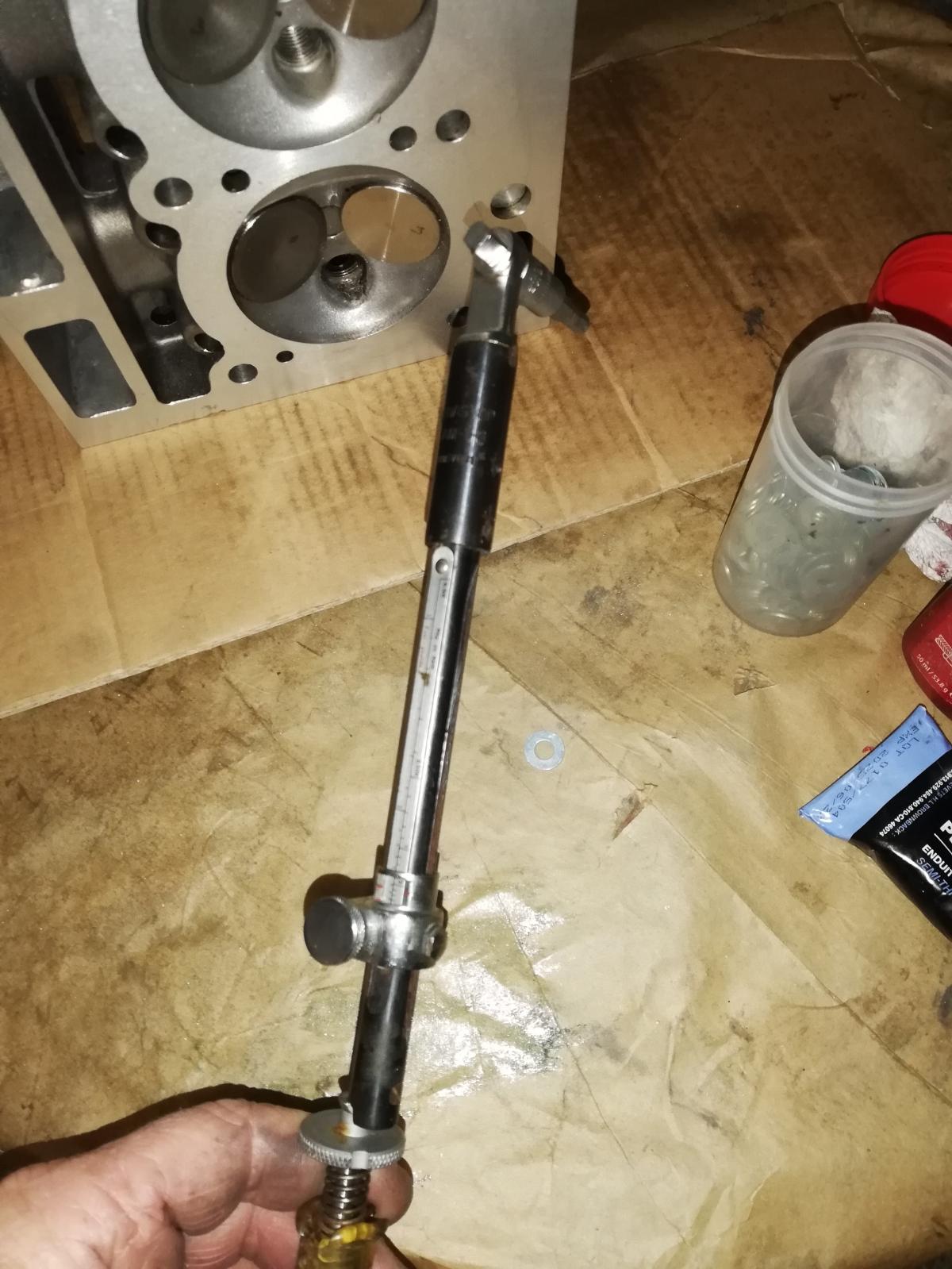

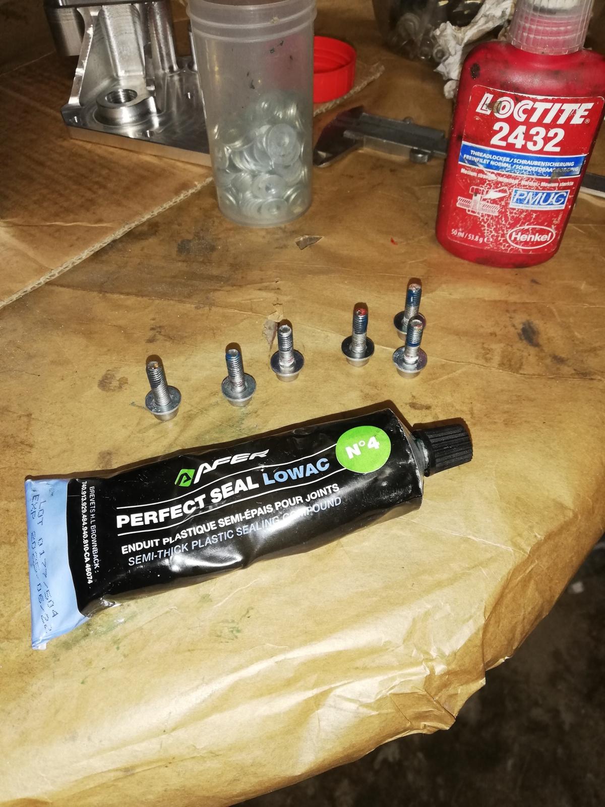

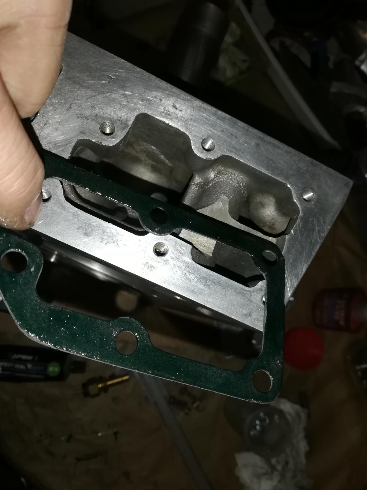

Posté le 11/12/2021 à 12h52 par r8G

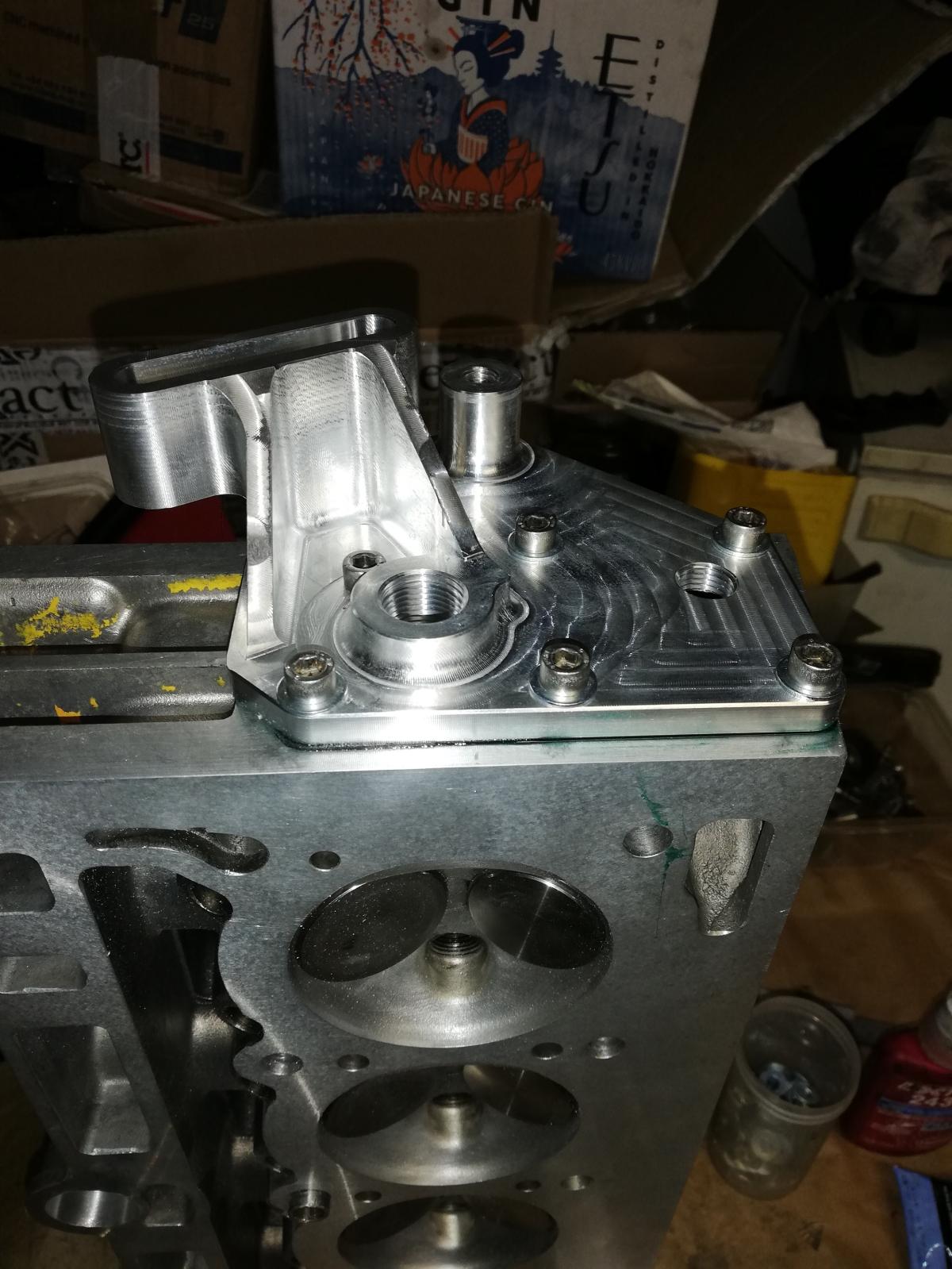

Petit travaux sur la culasse, mise en place du joint du support remplaçant la plaque de fermeture, joint enduit des 2 cotés de produit d'étanchéité
Préparation des vis avec frein filet et au passage le tube de produit que j'utilise
Pose du support et serrage au couple avec l'artillerie lourde
Posté le 11/12/2021 à 12h56 par r8G
La culasse a aussi était modifiée au niveau du puit de l'allumeur pour permettre la sortie du pignon d'allumeur sans avoir à déculasser, petite modification qui est facile est tres pratique en cas de besoin.

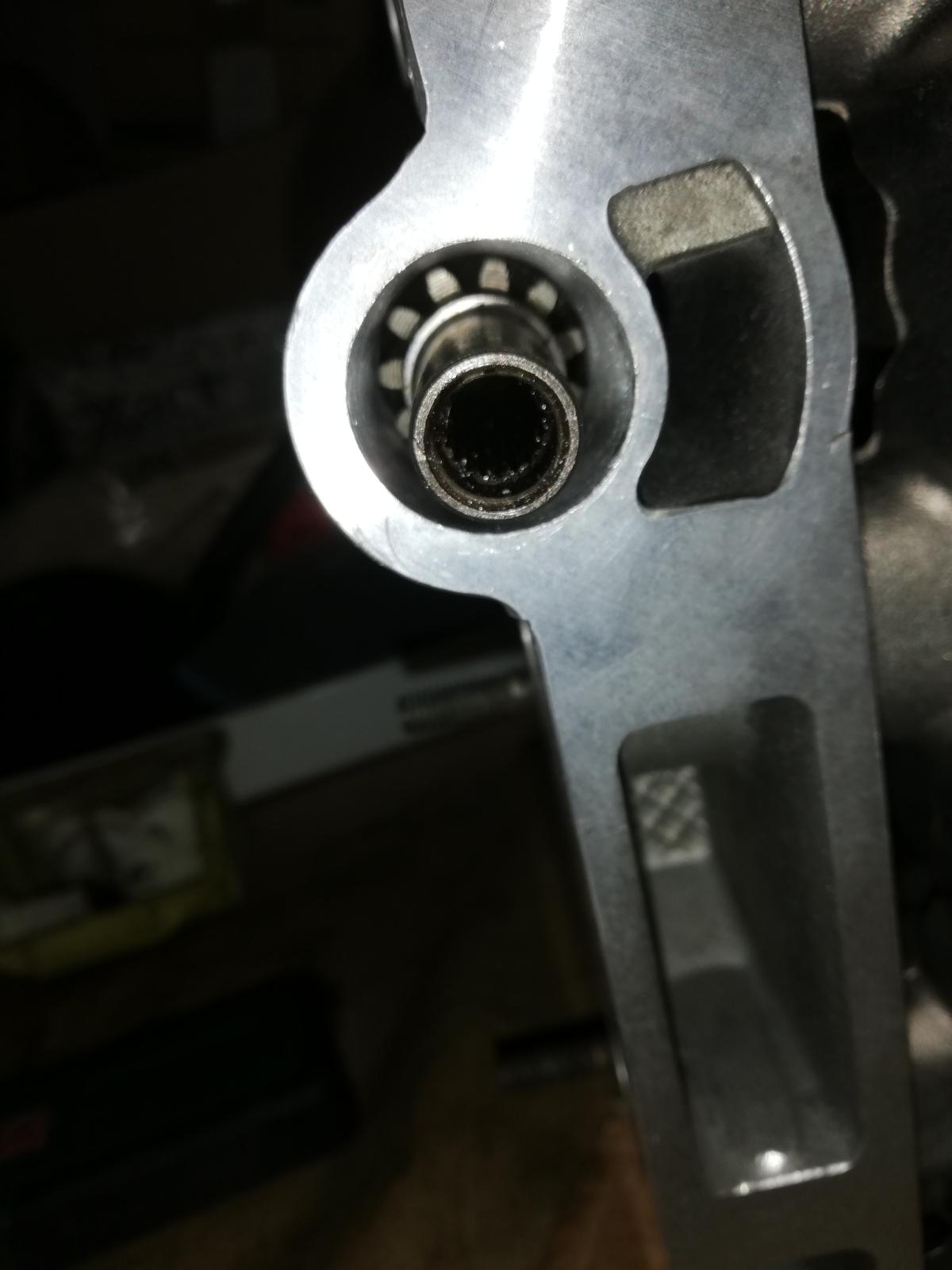

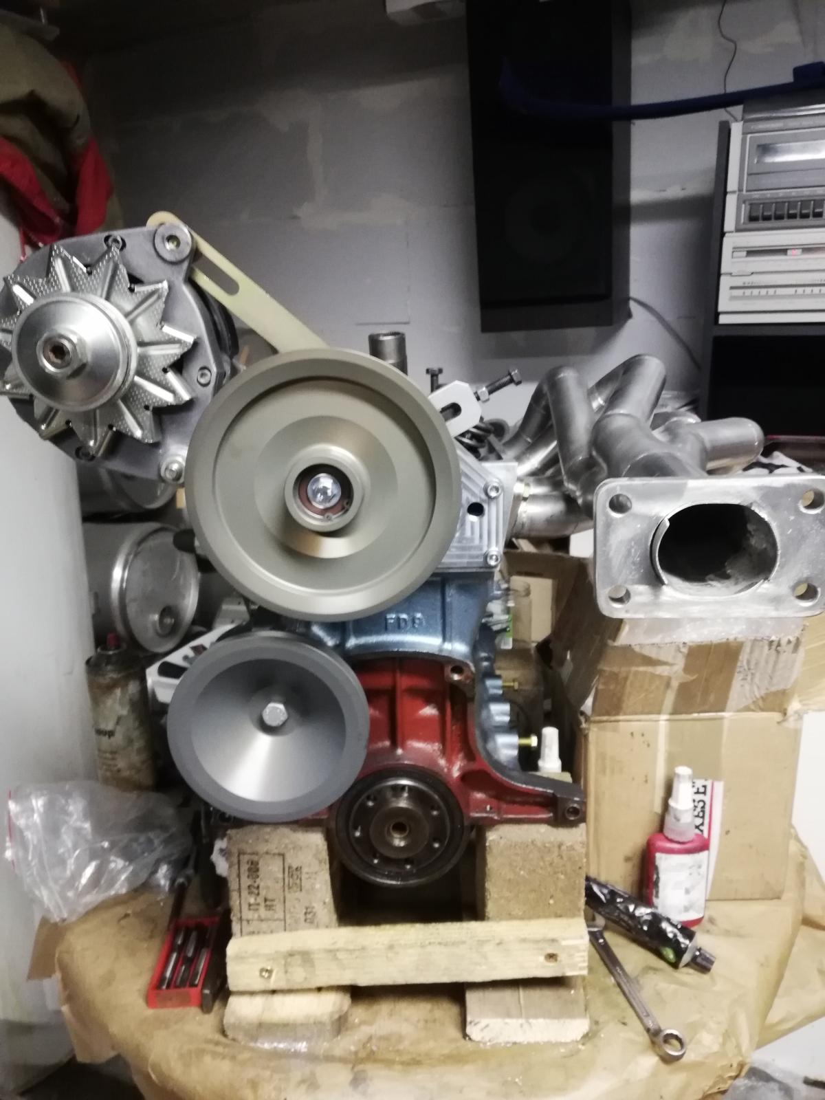

Posté le 14/12/2021 à 08h57 par r8G
Modification de la cloche pour permettre le passage de la poulie, j'ai laissé un peu de jeu sur le logement du porte roulement de sortie AAC car comme ça il n'y aura pas de contrainte d'alignement.
Montage à blanc de l'alternateur et des poulies pour voir si tout va bien.
Re démontage après avoir tout vérifié le montage final sera un jeu d'enfant.
Posté le 14/12/2021 à 09h02 par jeremy76
Oh que c'est beau....
Posté le 14/12/2021 à 18h57 par steph49
jeremy76 a écrit : Oh que c'est beau....
Là c'est parti,bon montage,magnifique
bonne continuation
Posté le 14/12/2021 à 19h57 par r8G
Merci Jeremy et Stéphane, oui j'espère que ça va monter rapidement mais je dois d'abord voir pour faire l'épure de distribution pour vérifier les retard et avance de l'aac.
Apres cela seulement je referme tout et je le remets dedans quand les poulies crantées de vilebrequin et pompe à arrivent

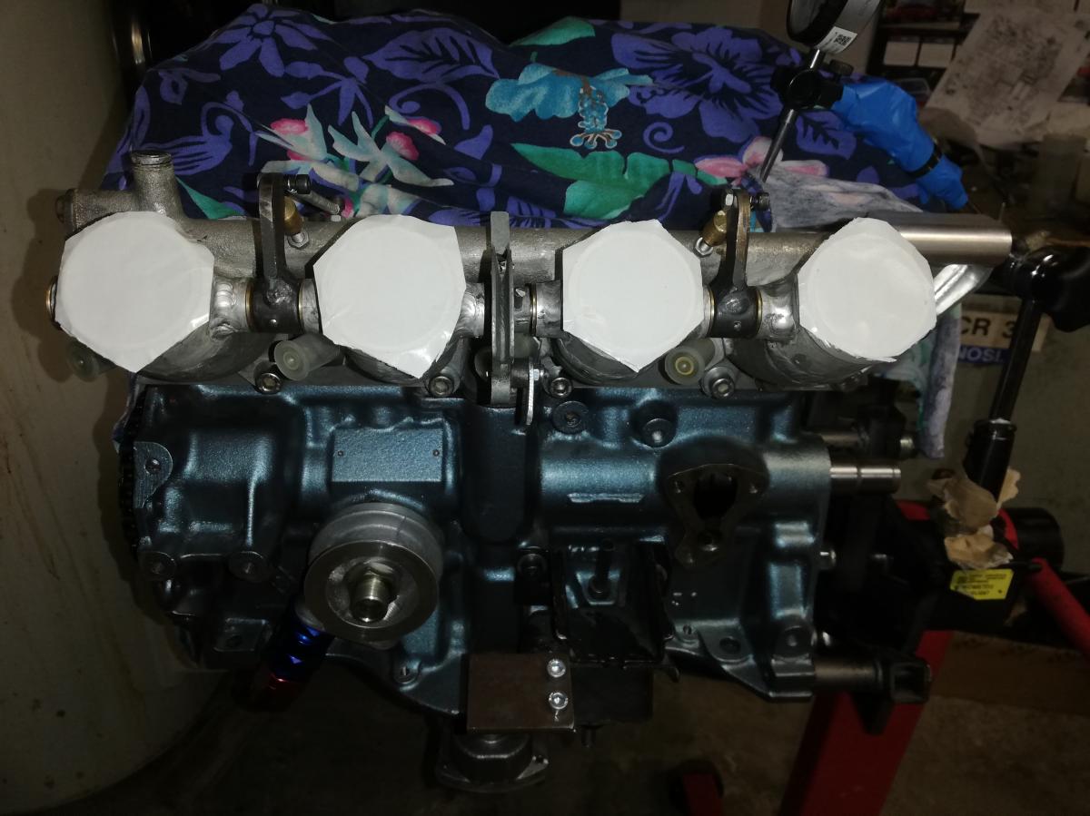

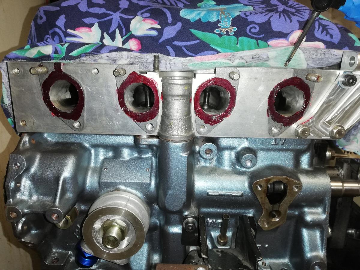

Posté le 13/01/2022 à 12h33 par r8G
On va installer la pipe d'admission après un nettoyage des plans, je pose de la Loctite sur la culasse ensuite pose des joints neufs et rebelote.
Pré-positionnement de la pipe et une petite goutte de frein filet sûr chaque vis et goujons
Serrage au couple 2.5 kg et mise en place d'un sotch pour la sécurité
