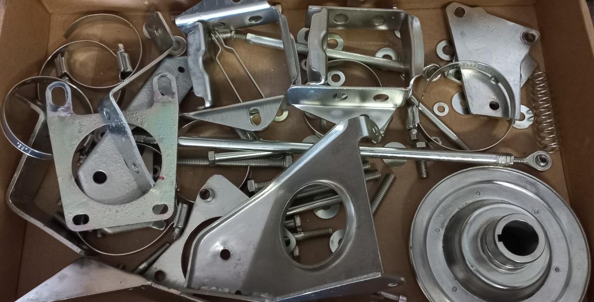

Récupération des dernieres pieces en traitement.

r8G a écrit : Récupération des dernieres pieces en traitement.
OH une poulie de vilebrequin... lol
belle pieces r8g hate de les voir assemblée
Posté le 07/03/2022 à 10h09 par r8G
Oui comme tu dis Jeremy, hâte.
Bien vue pour la poulie mais comme je te disait je ne pense pas la vendre .

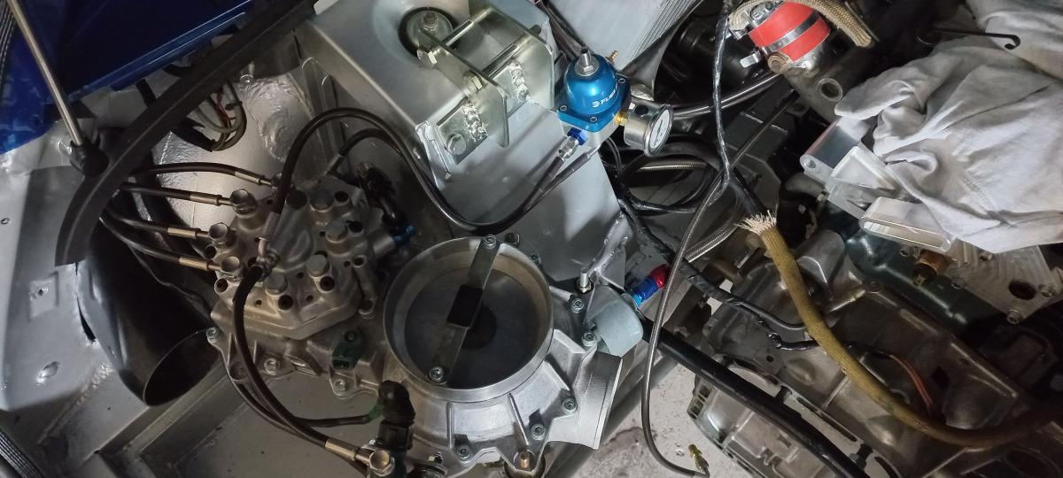

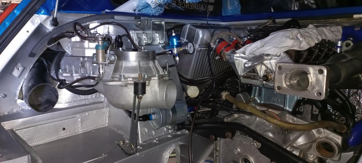

Je continu le montage des périphériques du moteur, après l'échangeur c'est au tour de l'injection de trouver sa place.
j'ai positionné mon filtre et raccordé tout les flexibles, ca prend du temps mais je suis content, j'ai pu faire tout passer là ou je voulais.
Le collecteur n'est pas encore posé, c'était pour essai
Posté le 17/03/2022 à 05h45 par nico76
Bravo !!!!!
Elle va enfin retrouver toutes ces pièces grace à toi .

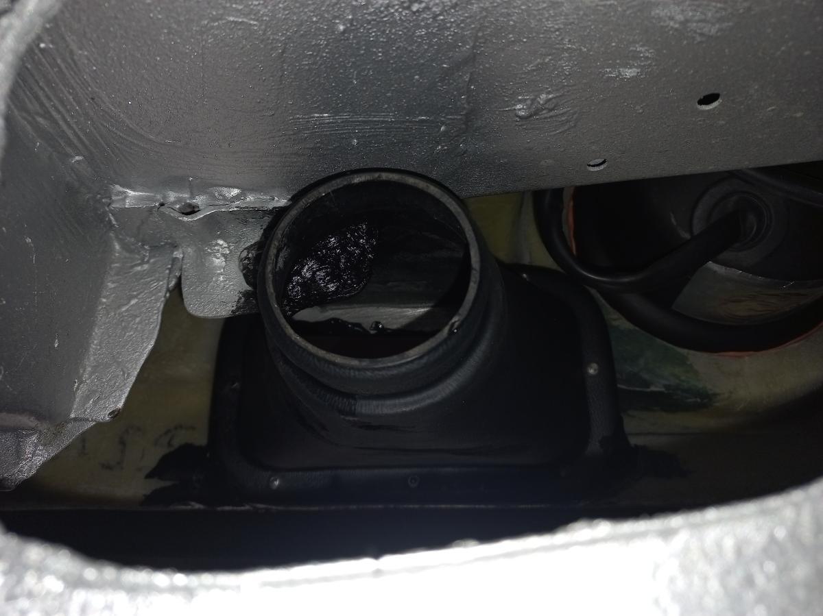

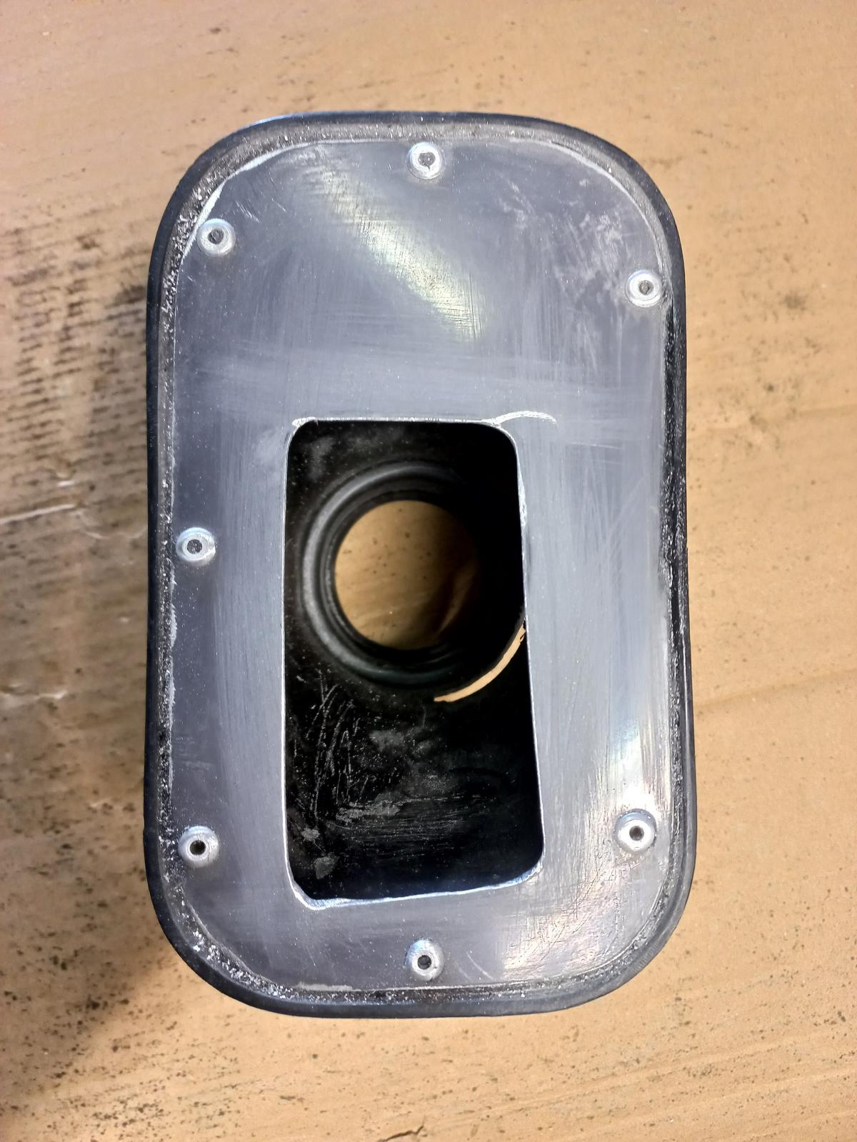

Posté le 29/04/2022 à 19h28 par r8G
Salut les gars,

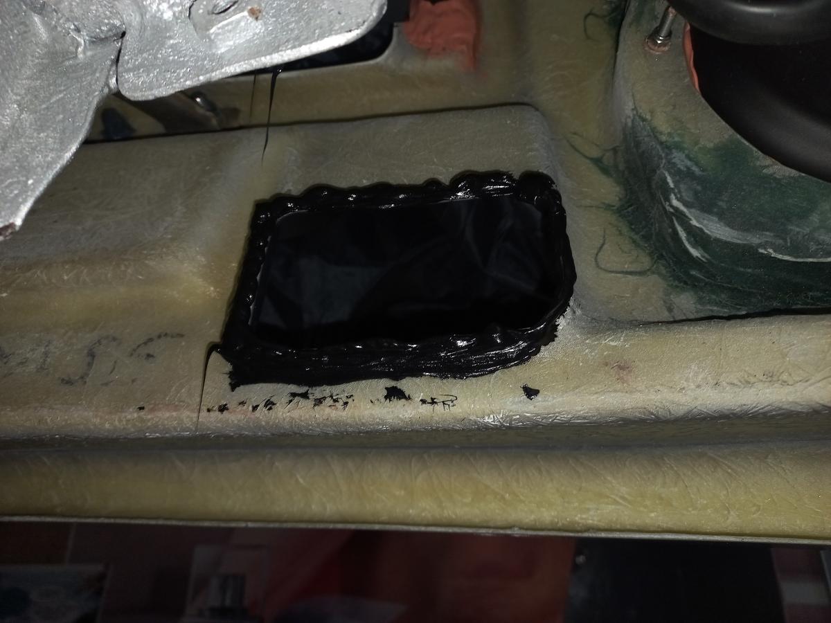

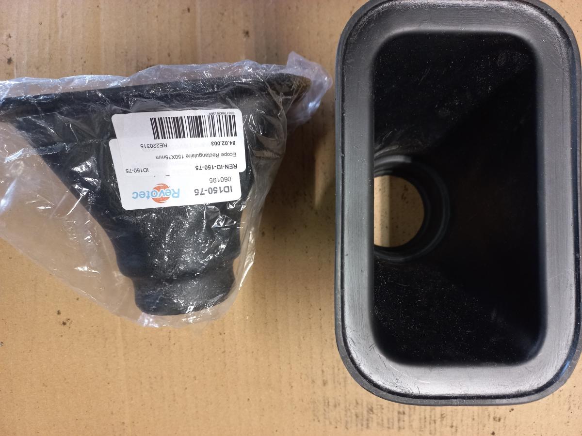

Ne pouvant plus avancer sur le moteur cause VM pas là, je m'occupe des écopes du PC avant. N'en trouvant pas pour nos PC je décide de commander des petits modèles qui sont déjà trop grand.
il me faut faire une adaptation, après avoir fait fumer mon cerveau je part sur une plaque en alu pour boucher l'écope.
Fixation avec étanchéité.
Découpe ensuite du trou à la dimension du PC moins 2mm.
Ensuite il me faut la coller par derrière, préparation avant pose.
C'est posé et en séchage, la suite demain

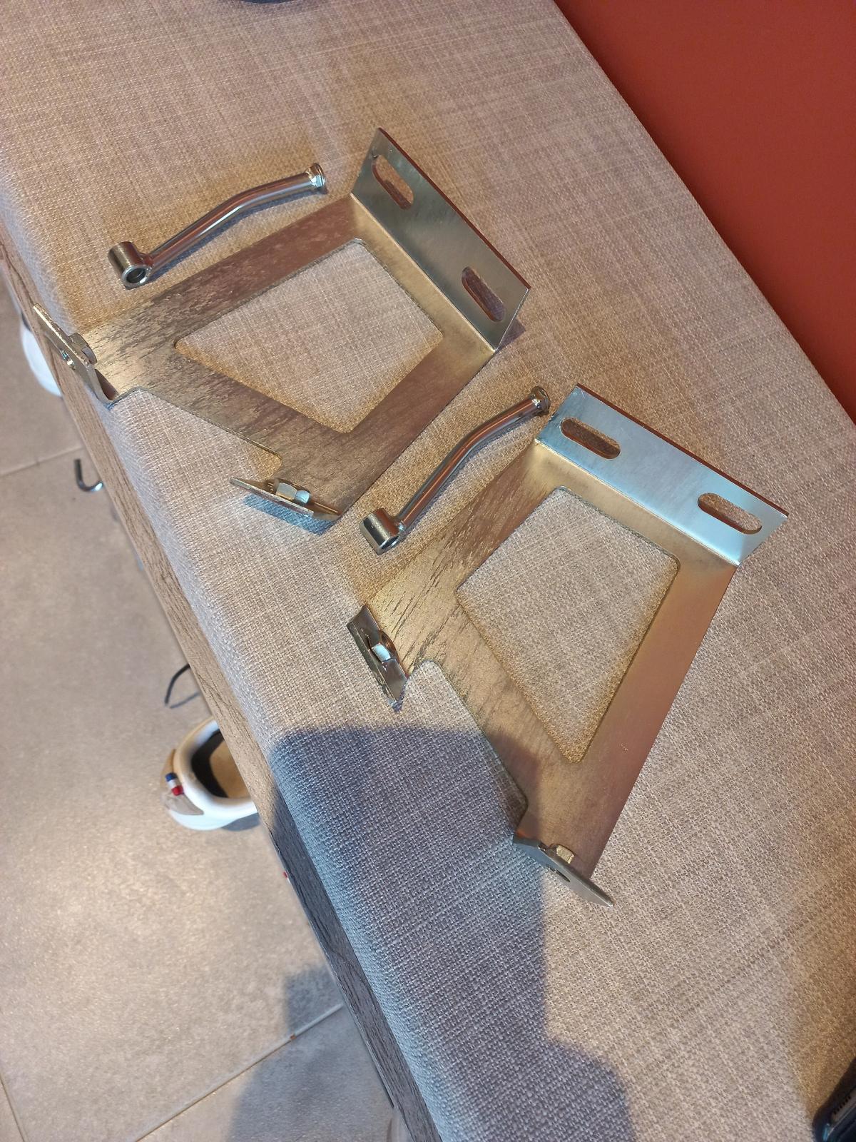

Posté le 29/04/2022 à 19h37 par r8G
Je viens aussi de récupérer du traitement les deux supports PC arrière neuf ainsi que les 2 petits renforts de la protection échappement TDC.

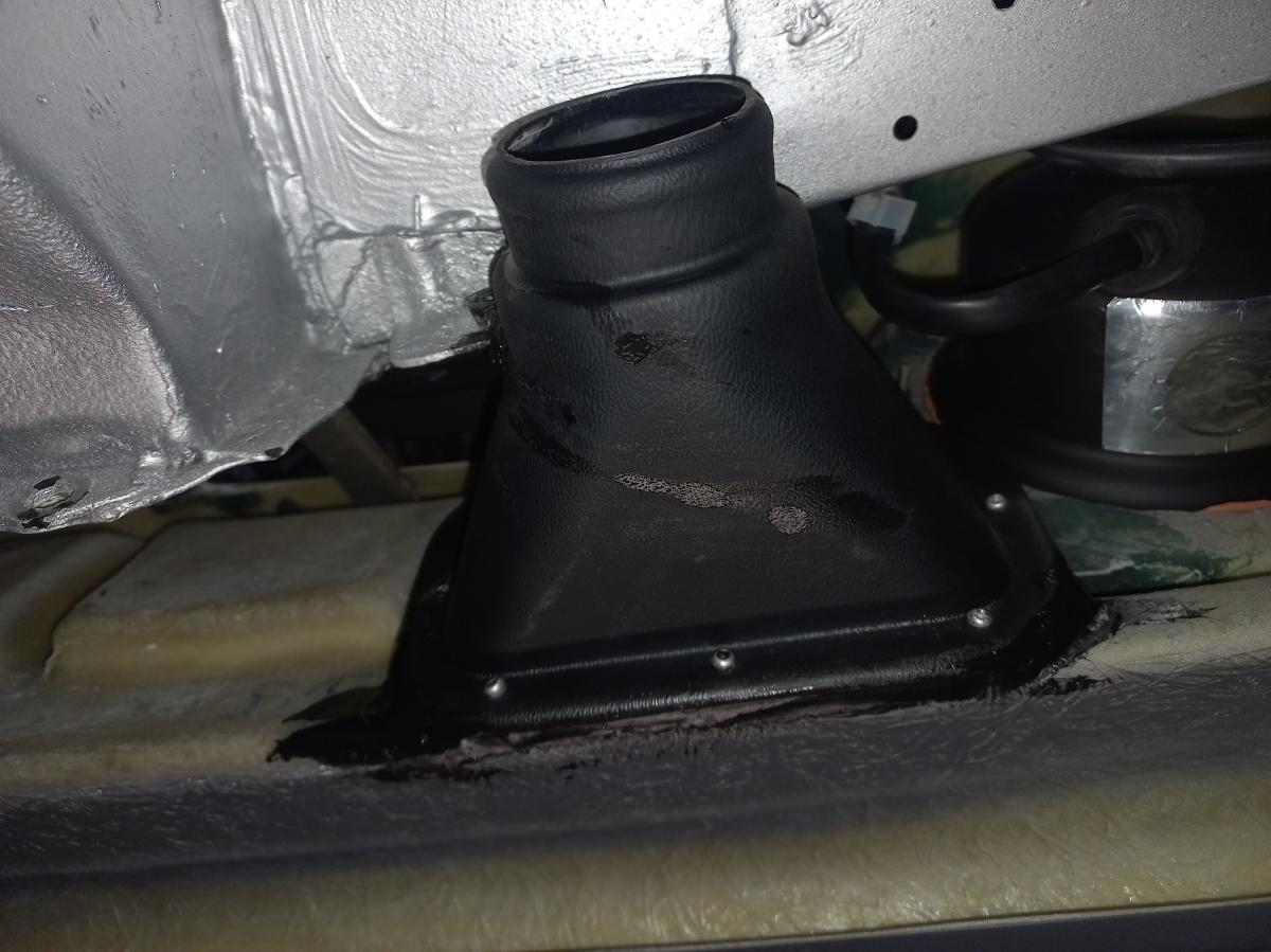

Posté le 30/04/2022 à 23h21 par r8G

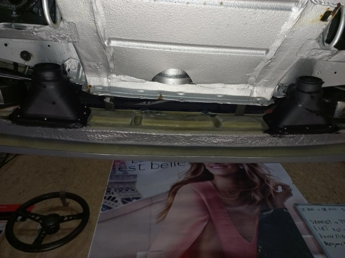

Voilà, cest collé et sec
Reste à poser les tuyaux et trouver une solution pour fixer sur la caisse.
Posté le 30/04/2022 à 23h49 par turbostart1t2
salut Bruno,
super travail, par contre, mettre un pare-chocs meme de t2 sur la tete de Julia Roberts, moi perso, pas possible ...
si toujours ok pour boire un coup ensemble, je suis présent à Lurcy...
Posté le 01/05/2022 à 00h00 par r8G
Ah ah mais oui Julia est toujours dans l'atelier c'est plus fort qu'elle.
Avec plaisir pour le coup je serai à Lurcy vendredi vers 17h00.
