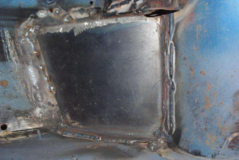

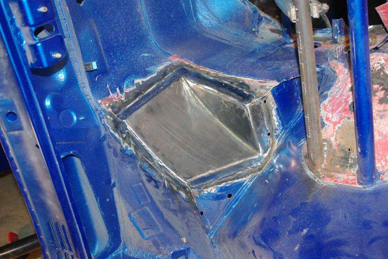

Cette découpe est prévue pour laisser le passage des buses diffusant l air du ventilateur de chauffage Tour de Corse.
Mais bon, pas besoin d une découpe aussi large....
Tu peux reboucher !

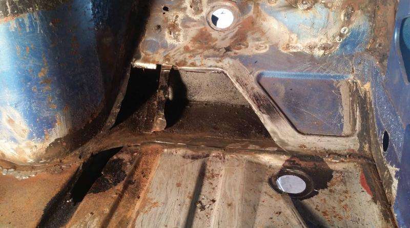

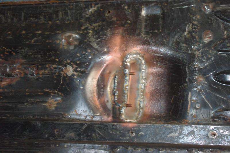

Petite trappe de visite , les tôles sont pourries, je vais donc mettes des rustine et avant je vais pulvériser du produit dans le longeron, au passage j'ai trouvé des vis de 10 dans le longeron en aspirant l’intérieur

merci Christophe , e rebouche en totalité?
Y a des cachettes secrètes
Elle avait pas été refaite cette caisse Bruno?

@r8G. Oui tu peux refermer tout ça avec une tôle mise en forme.
Cette grosse fenetre ne sert a rien si tu n as pas le chauffage "central" de R4.

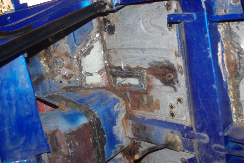

Salut Vador, et si caisse refaite, mais je pense pas dans les règles de l'art, pas d’apprêt sous jointoiement des tôles....De plus je pense quelle est resté longtemps sous abris au 4 vents alors avec l'humidité ambiante , voilà le résultat.

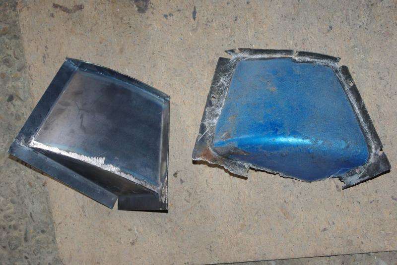

Voilà les cachettes rebouchées avec tôles, le sablage enlèvera la corrosion superficielle aux abords.
Les trous se bouchent petit à petit ......

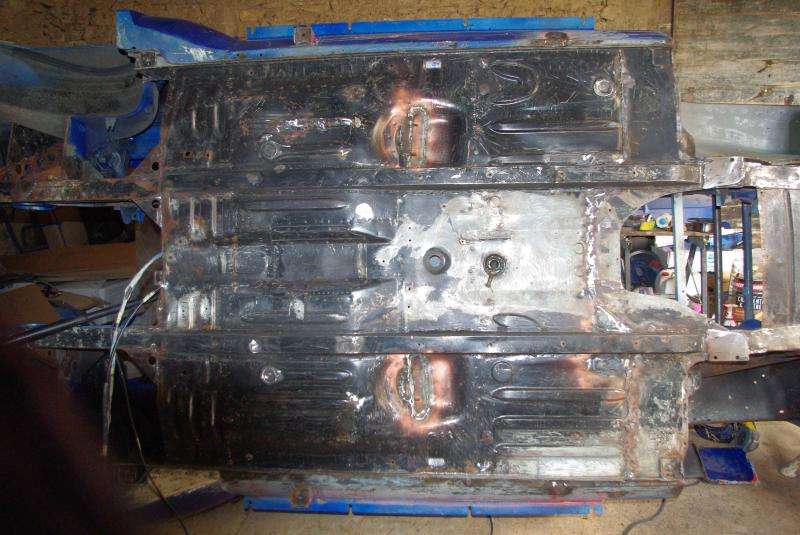

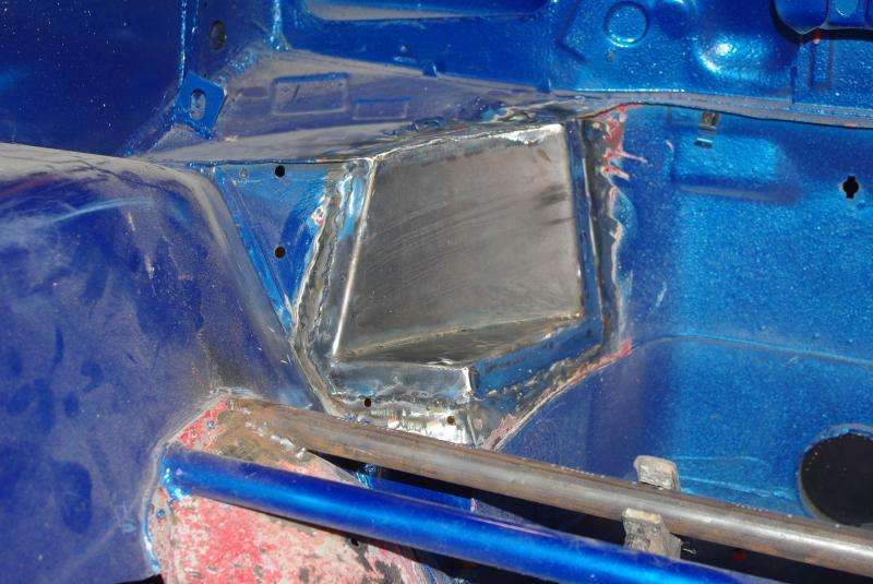

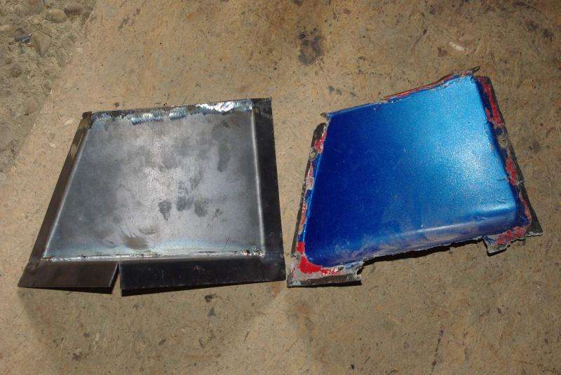

Et voila le travail de cette après midi, la mise en place de la tôle remplaçante de la pièce en poly pour réception roue de secours.

Posté le 22/11/2015 à 09h20 par r8G
La pose de la tôle remplaçante de la piece poly est finie petite photo intérieure coffre et habitacle..

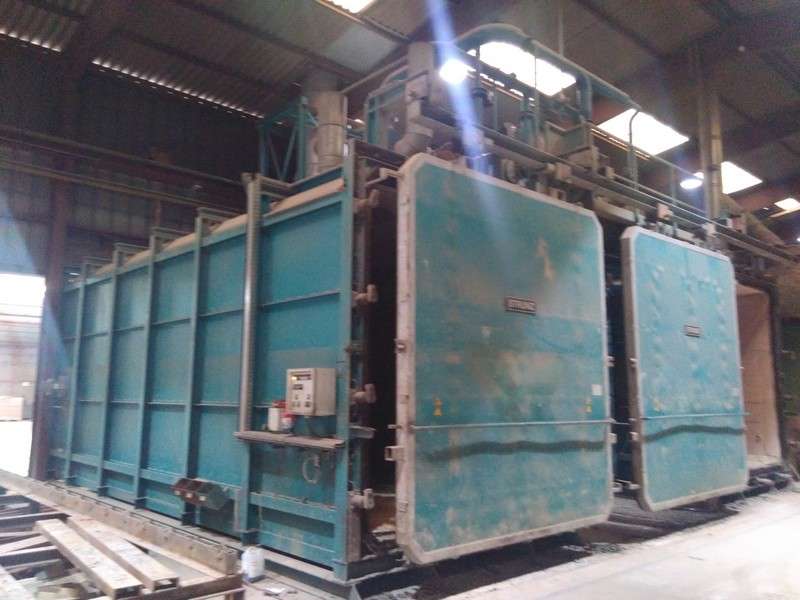

Tu as une société qui fait du décapage dans un four à Pyrolyse à 400° au sud ouest de Lyon. Toutes les peintures ,insonorisants sont brulés et partent en cendre. Les tôles ne sont pas déformées. Par contre les protections dans les corps creux partent aussi.
les fours:

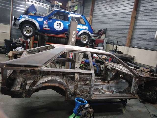

Mon Ur quattro après passage au four:

C'est surtout un grand gagne temps. Elle aura droit à un petit sablage après le travail sur la coque ( modifs, renforts, arceau ).

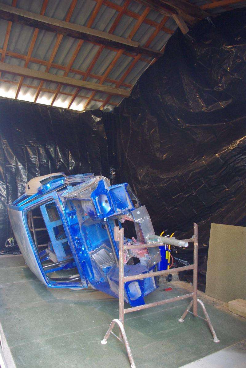

Préparation du garage pour la phase de sablage et apprêtage.
