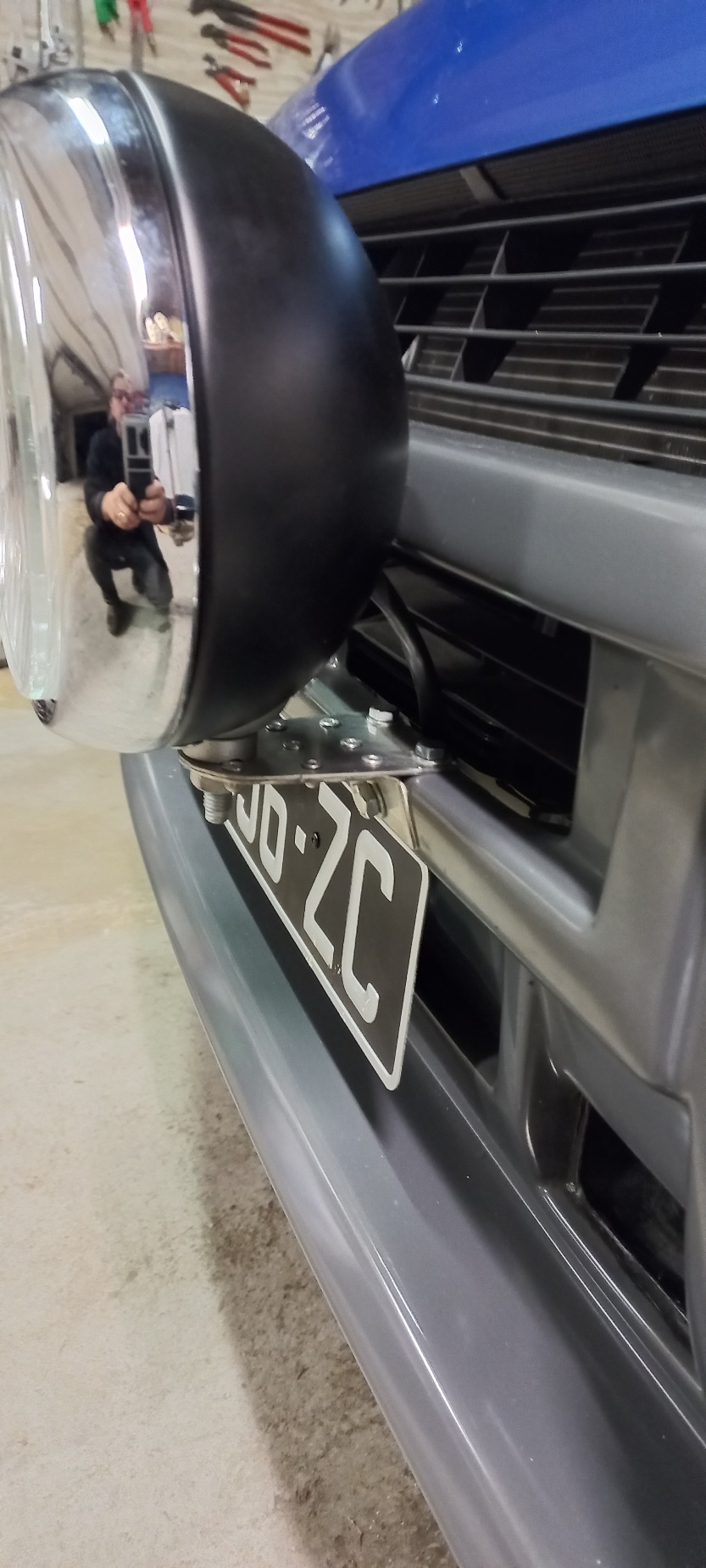

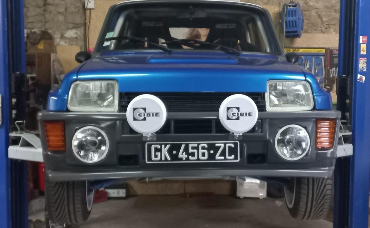

Le père Noël étant très gentil( je crois quand même que c'est Lolo qui est là dessous) je me suis attelé à la pose de mon cadeau.
Fabrication des pattes en inox de 1.5mm et pose renforts en arrière du PC, je poserai peu être les tiges avec rotules, on verra au roulage.
Et le deuxième pour ne pas être borgne
Ca donne quand même mieux que les modernes, mais j'ai commandé les H1 80W Led de chez Night Eyes comme cela je suis totalement Led, sauf ampoules de clignotants.
De cette façon l'alternateur ne sera pas trop sollicité.

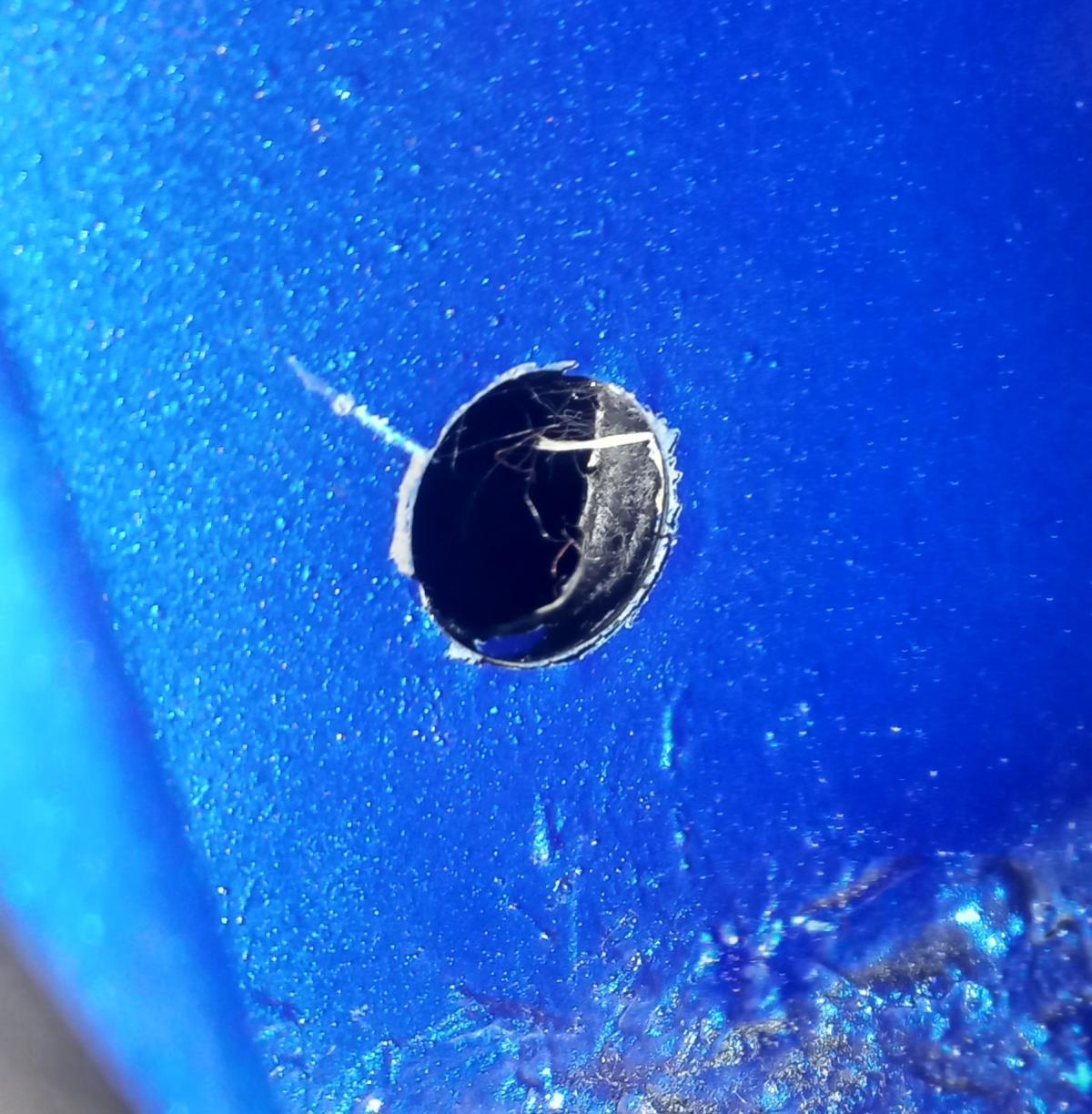

Je commence par le perçage de la paroi séparation moteur coté passager, pour cela j'utilise l'emporte pièce.
Le résultat est très propre j'aime bien.

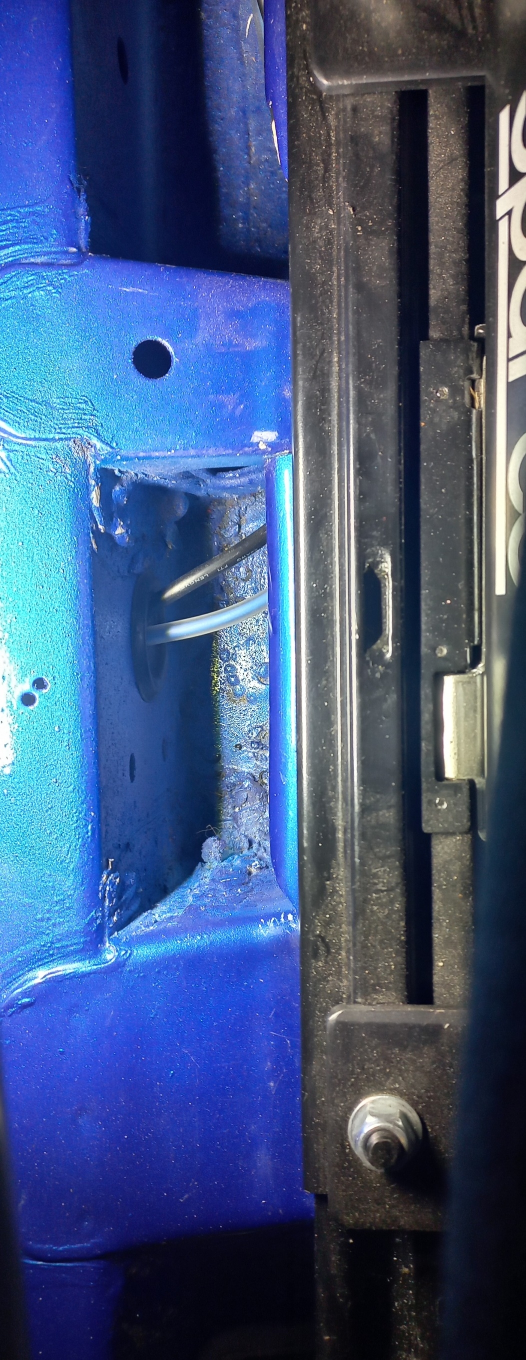

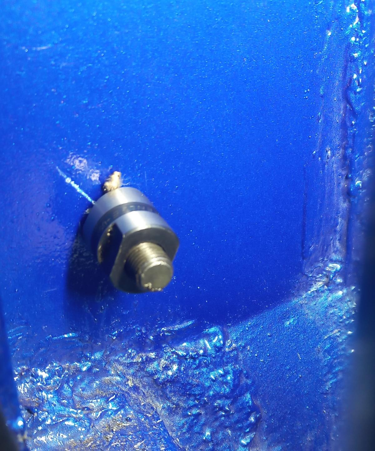

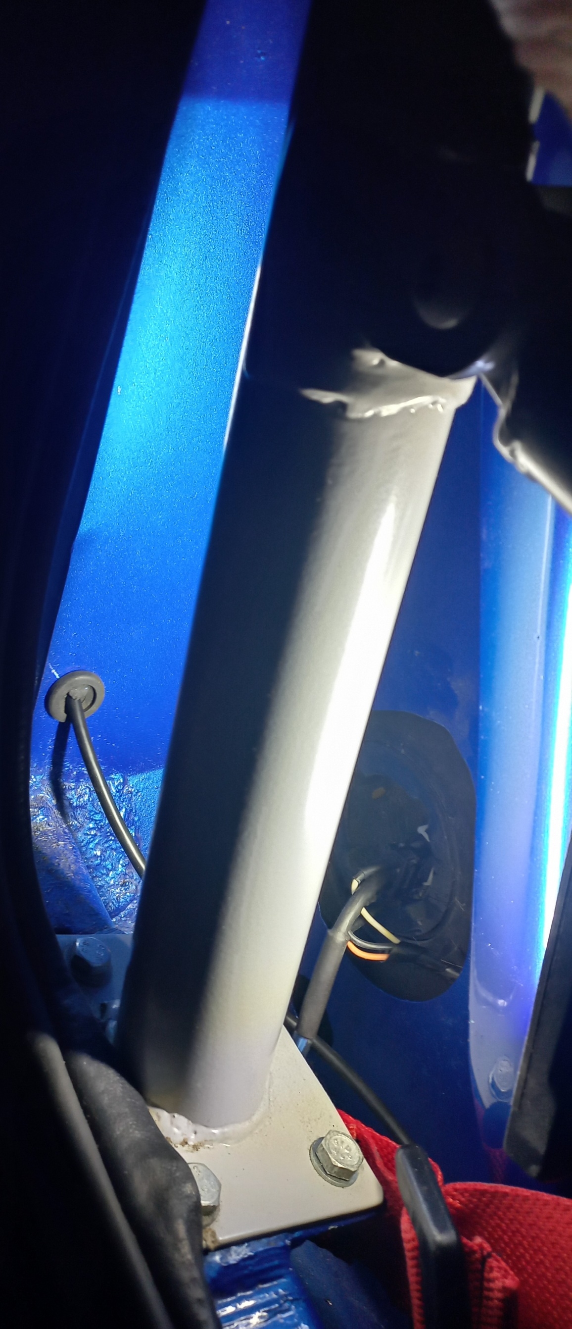

Pour le passage du câblage de la sonde je passe par la partie intérieur de la caisse là où à l'origine vous avec le Boa d'air chaud
Je le récupère et le maintien avec un collier est un morceau de durite pour ne pas blesser le câble

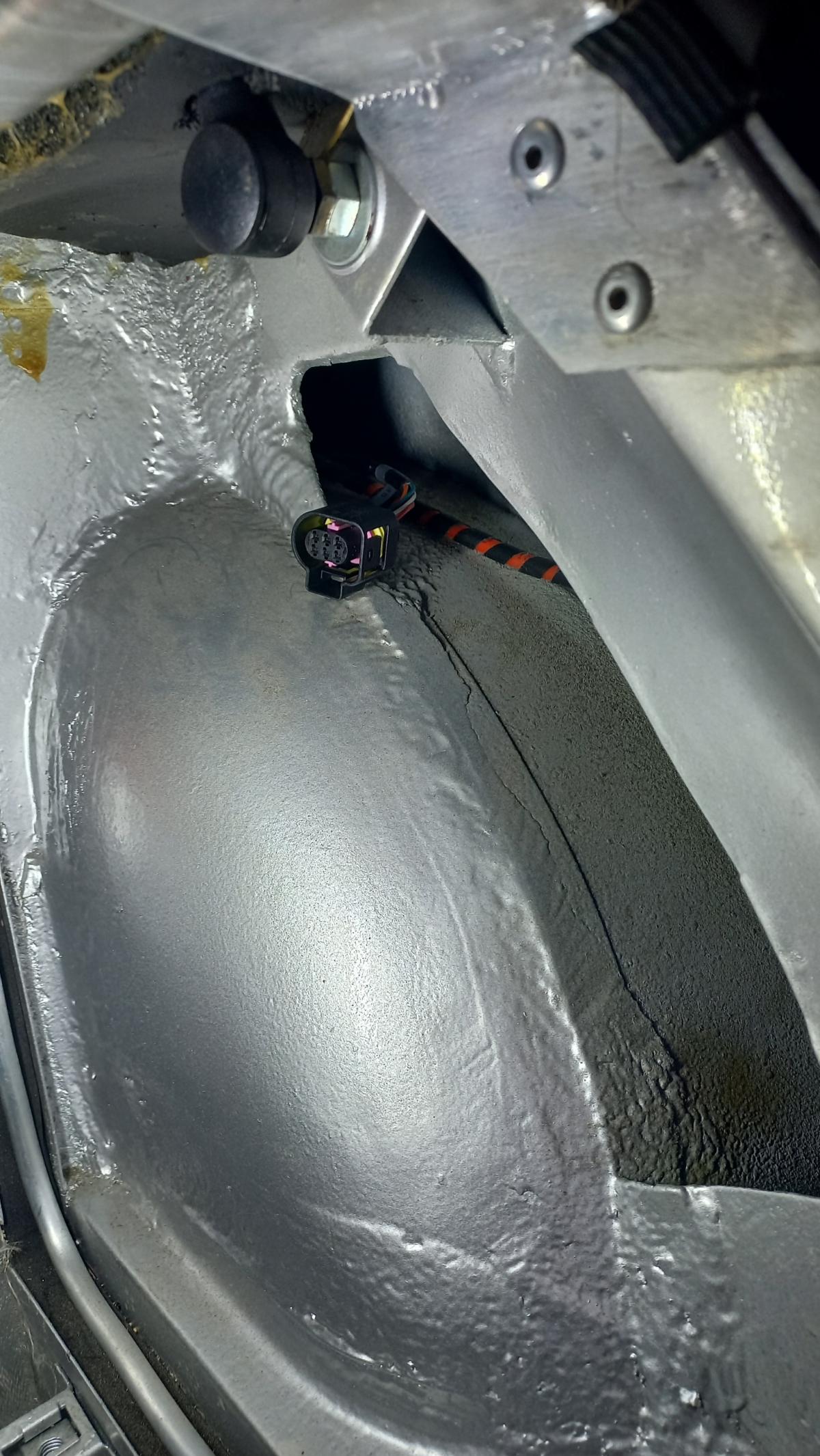

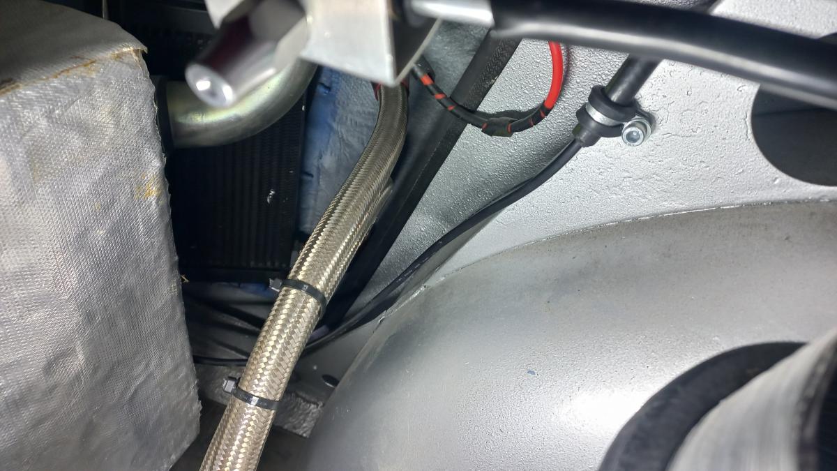

Traversé de paroi avec un passe cloison

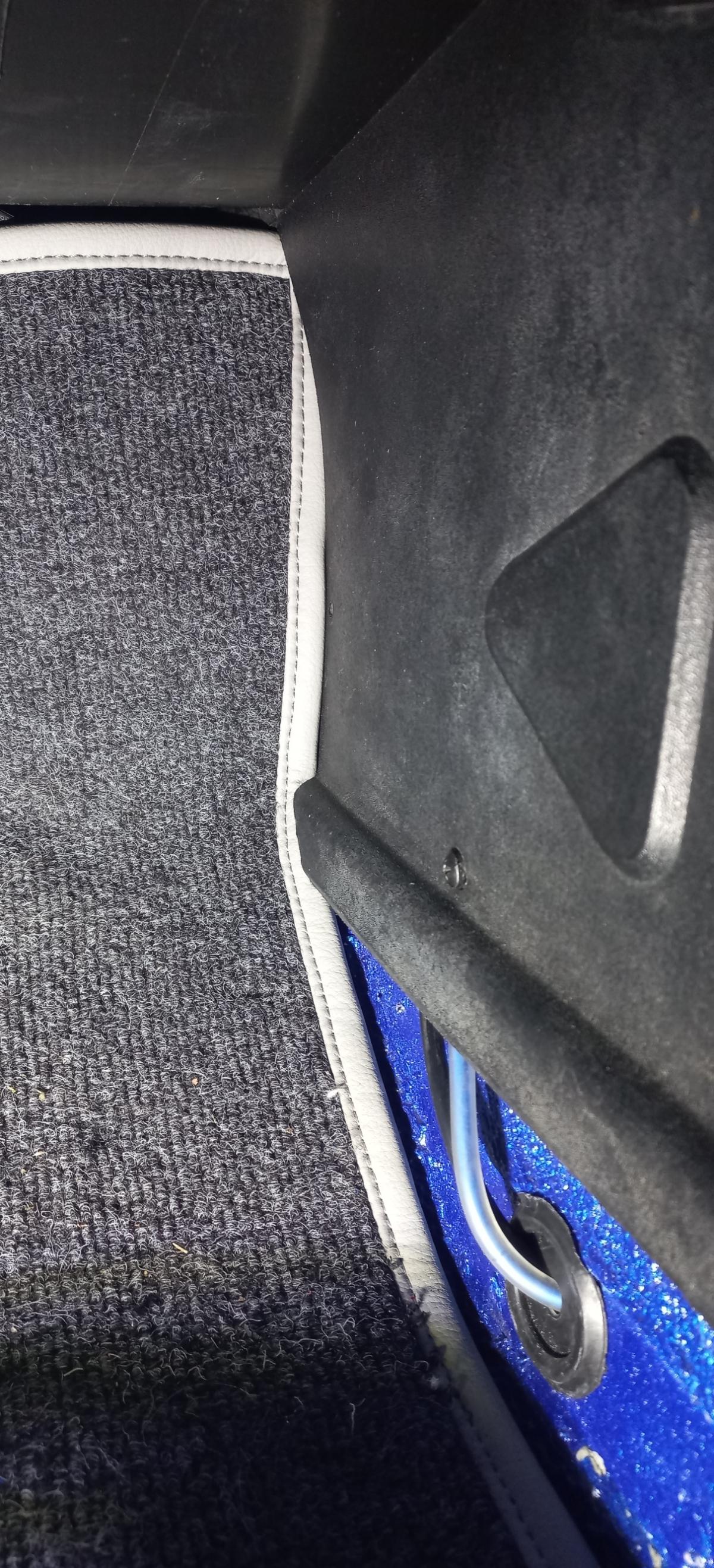

Comme pour le câble du niveau essence je passe par l'intérieur

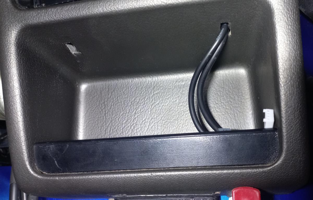

Récupération et il passe ensuite derrière le cache pour la boite à gants
Passage ensuite par le dessus de la boite à gants et récupération des câbles par un trou rectangulaire présent comme cela pas de perçage de TDB

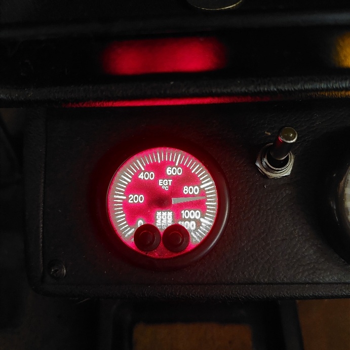

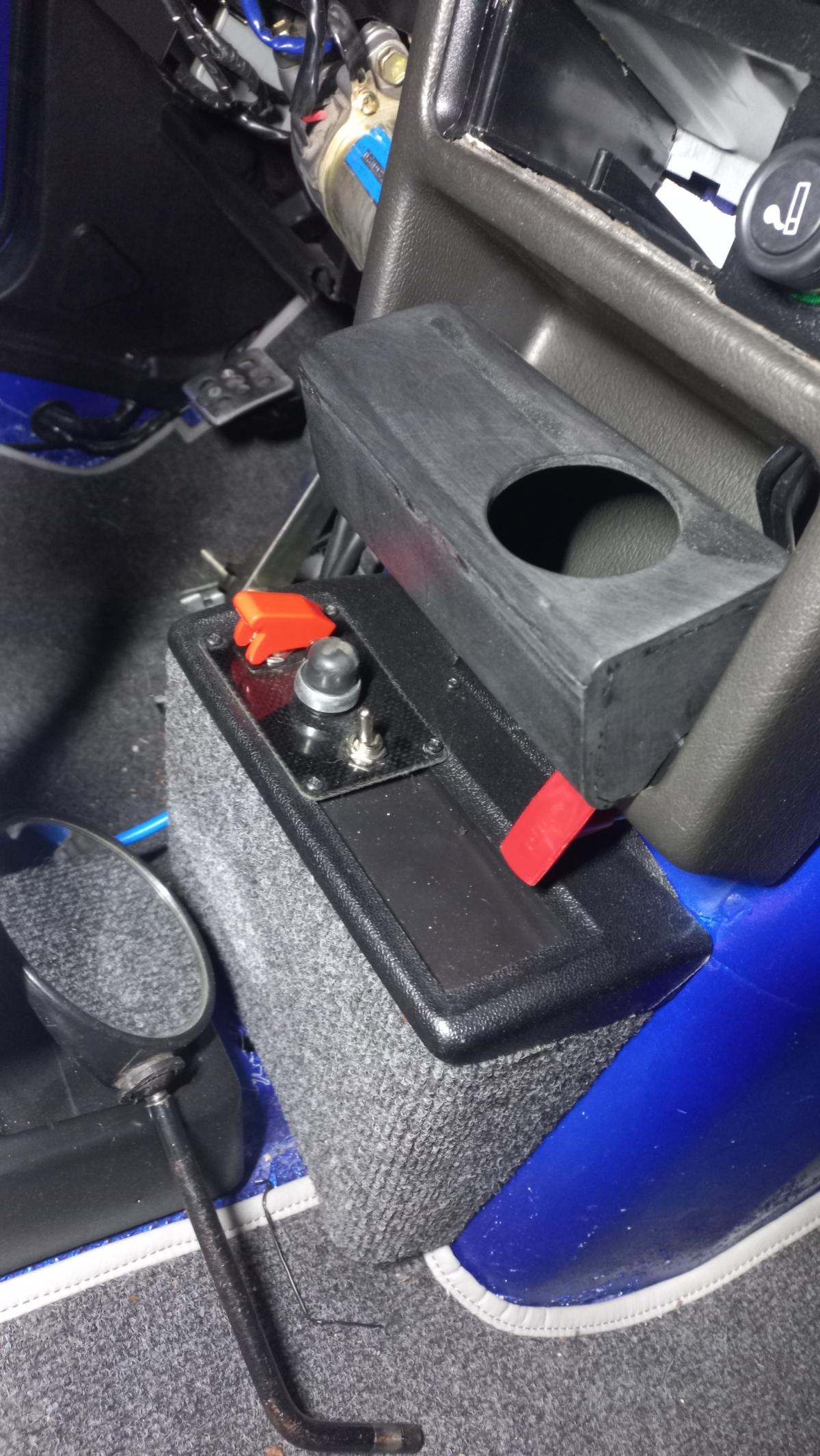

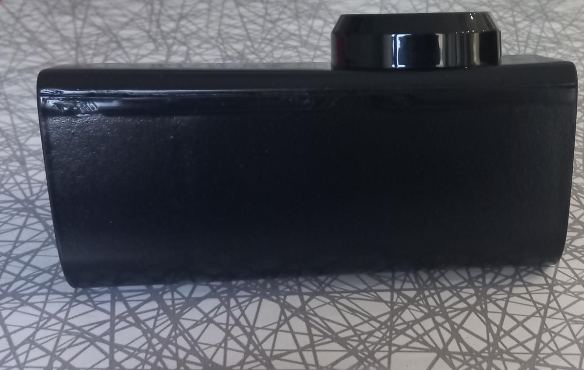

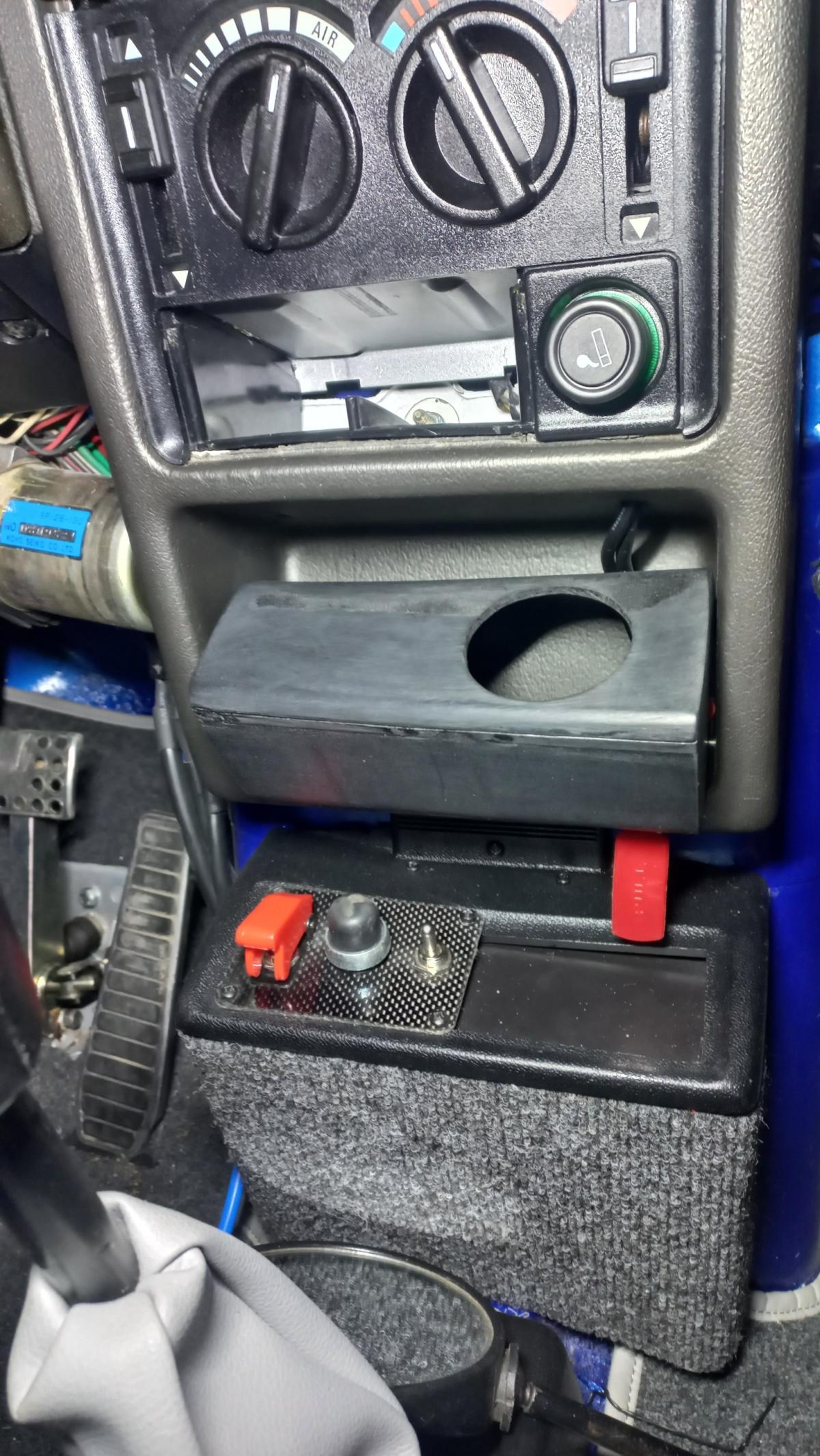

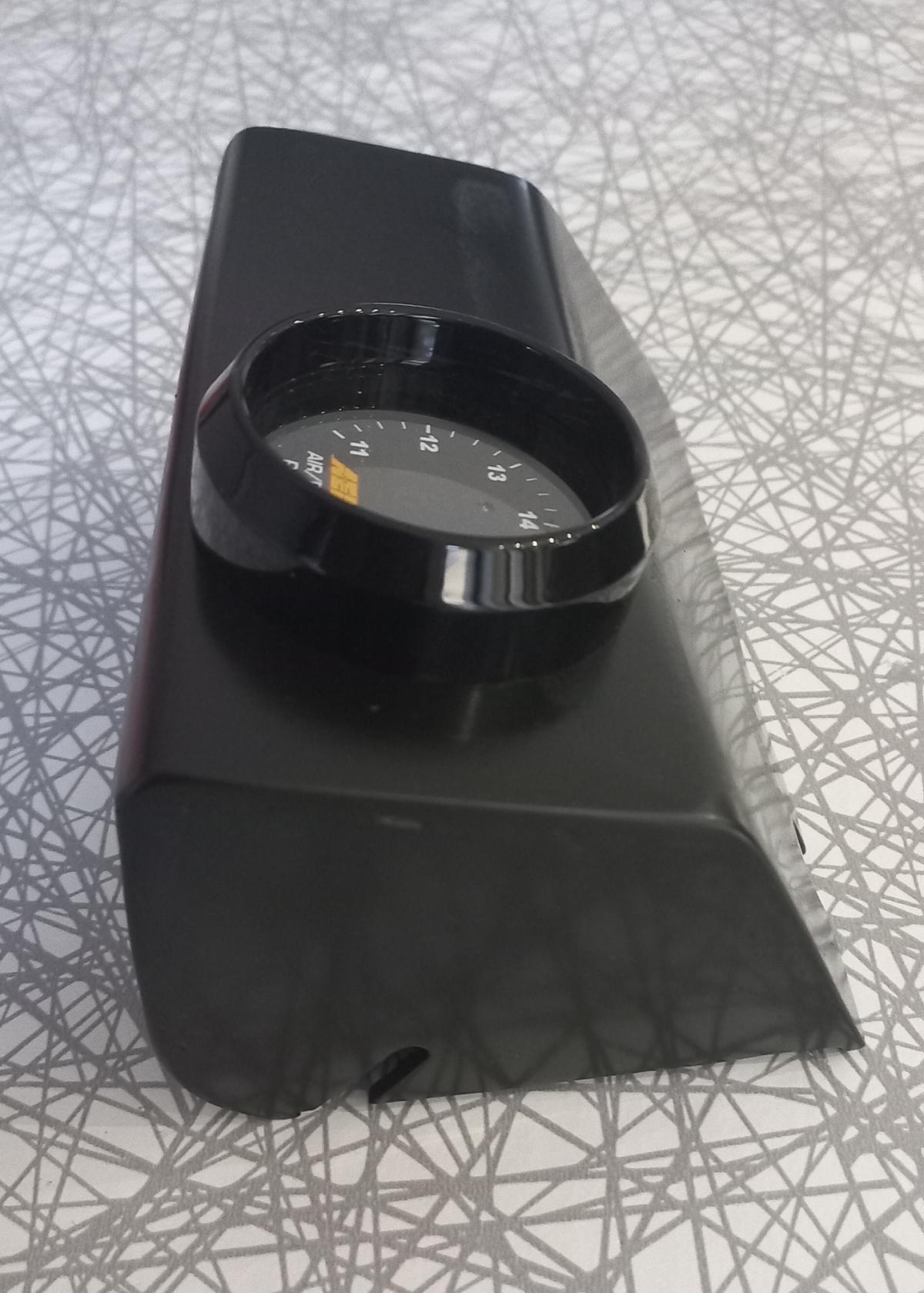

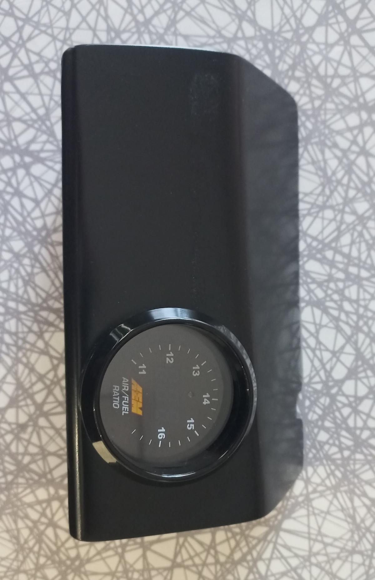

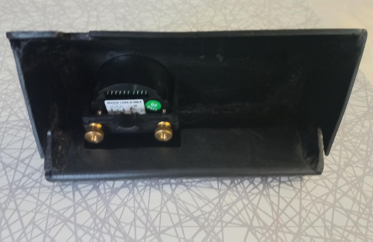

Je passe au prototype de la boite qui va me porter le manomètre, j'ai sacrifié une casquette de R5 GTL à l'époque pour réparer celle de la turbo, alors je m'en sers pour me confectionner mon boitier, le but étant de ne pas percer le TDB.
Il reposera sur la barre noire de la console en dessus du poste d'origine.
Une fois que cela me convient je passe au ponçage et primaire plastique puis 3 couche de peinture noire mat et fixation du manomètre
Le tube de fuite est chez l'artisan je poserai cela vendredi sur l'auto et démarrage pour voir le réglage

Par contre l.indicateur de température tu ne peux pas il fait pari de la résistance pour faire marcher la sonde
Met le quand même j ai déjà eu une richesse bonne mais la température trop haute
Celui que j ai mis il a une alerte rouge à 850 degrés et tu peux voir le maxi enregistre

Je nai rien rajouté niveau câblage, juste la bonne longueur 4.50m il fallait tout.
Avec le turbo à droite j'ai préféré passer par la droite et comme ça le câblage ne prends pas la chaleur.
Je me tate pour la température à réfléchir encore.
Posté le 03/01/2024 à 16h13 par papou
Ah oui... j avais oublié que tu avais le turbo a droit
La température je m.en sert aussi pour régler l injection et l allumage électronique

après si tu montes à 11 tu commences à être limite c est la que tu vois la température d échappement vite monter
