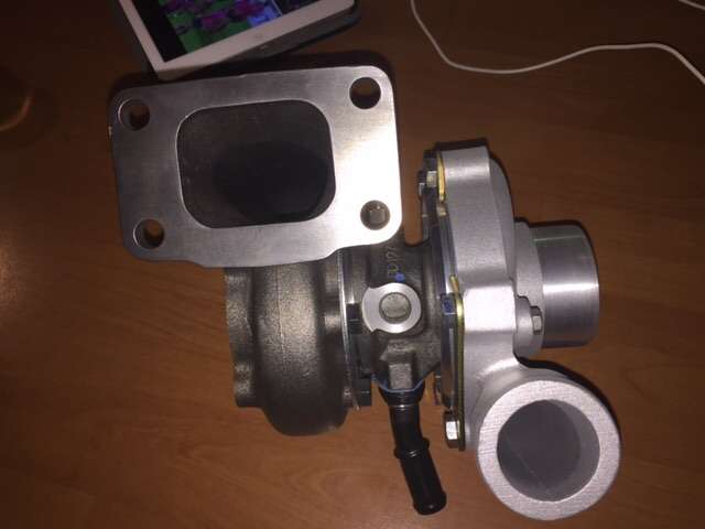

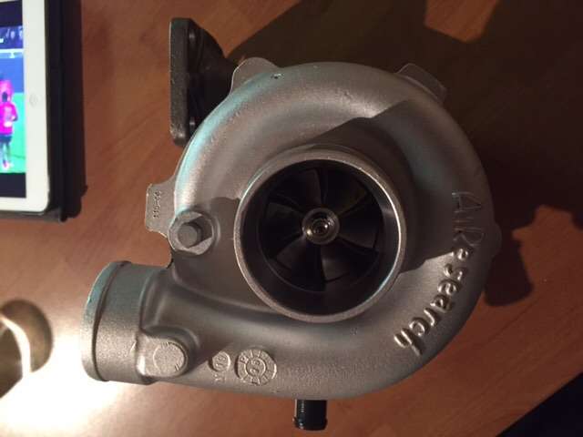

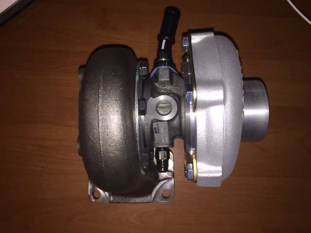

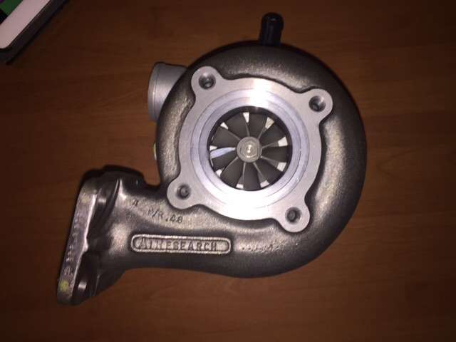

Pour te répondre nico, le turbo est un GT28/60RS sur roulement A/R 48 à l'échappement et 60 à l'admission; une roue de 47 petit diam et 60 le grand côté ...euh je ne sais plus.
Il est commandé encore une petite semaine et je vous ferai des photos.

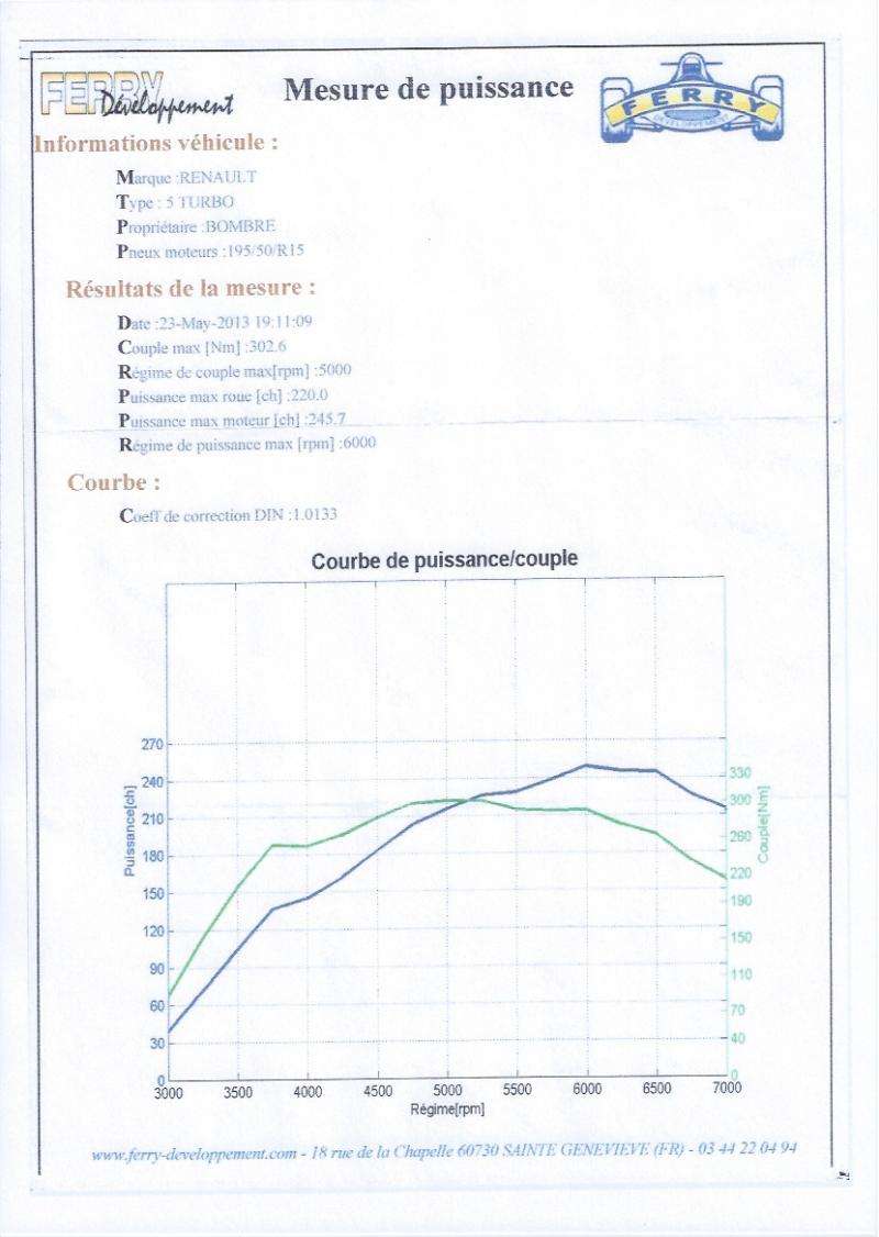

C'est déjà patrick de chez ferry qui m'avait fait la mise au point y a 2 ans juste avant de venir à la Chatre souviens toi et ça donnait ça:

Cette fiche je l'ai vu et revu pour comparer avec mon dernier passage au banc .
Tiens question pour les pros de la mise au point/métrologie, comment peut-on choisir ses pièces et les régler en conséquence pour favoriser le couple à la puissance et sens inverse .
Ferry te la prendra combien de temps pour la mise au point sur banc........j'aimerai bien voir ca .
