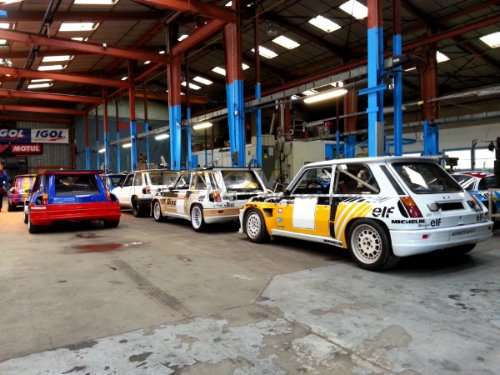

Ça c'est chez Patrick (FERRY) y'a 2 ans. La DIAC devant est un monstre de près de 400ch. le gars (je ne sais plus qui c'est) faire le Tour de Corse historique entre autres.....
Posté le 03/05/2015 à 20h18 par jp
belle brochette
Elle était en vente il y a quelques temps, René confirmera (ou pas).

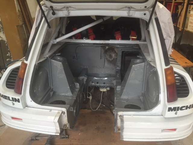

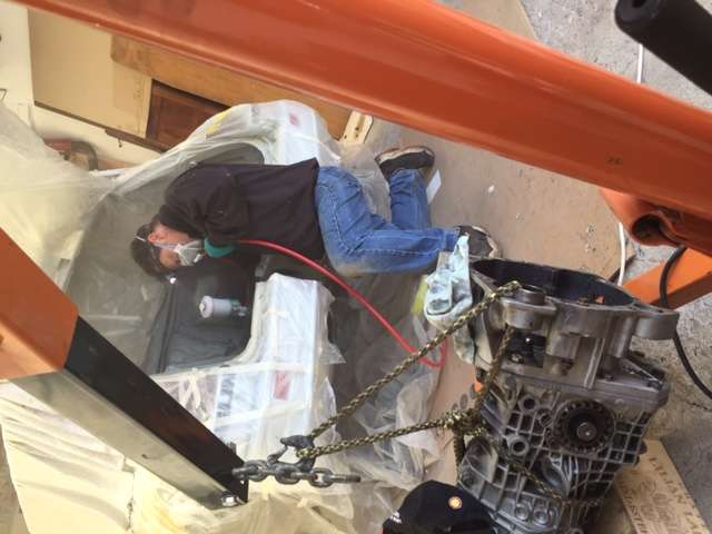

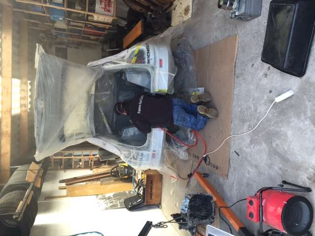

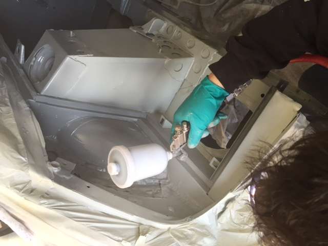

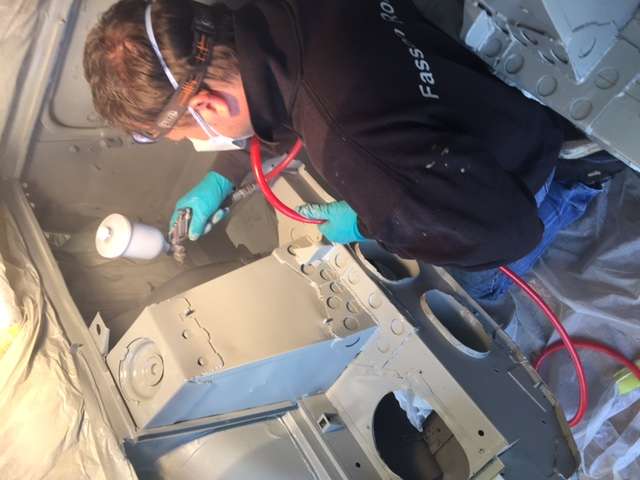

lundi matin, fabrice est venu mettre le gris. voici quelques photos.
Il se faufile partout ce petit là
Mais quel talent, il cache vraiment bien son jeu l'animal.
Voilà le resultat. Coincidence le numero de la photo est .... 7005.jpg faut le faire

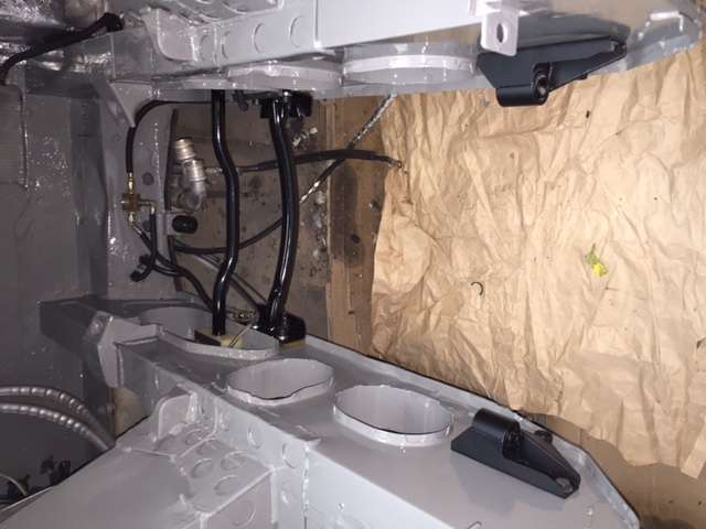

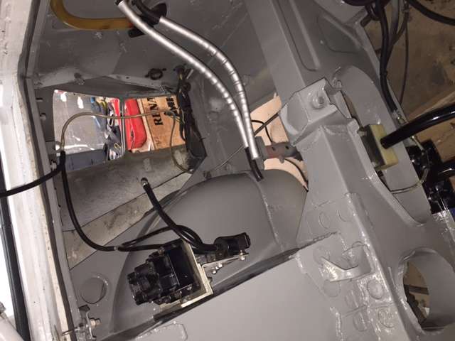

Aujourd'hui j'ai commencé a remonter les "périphériques" en attendent la venu du bloc, Fabrice bosse dessus demain apm et surtout vendredi. si tout va bien samedi ou dimanche on est en mesure de le "rentrer":

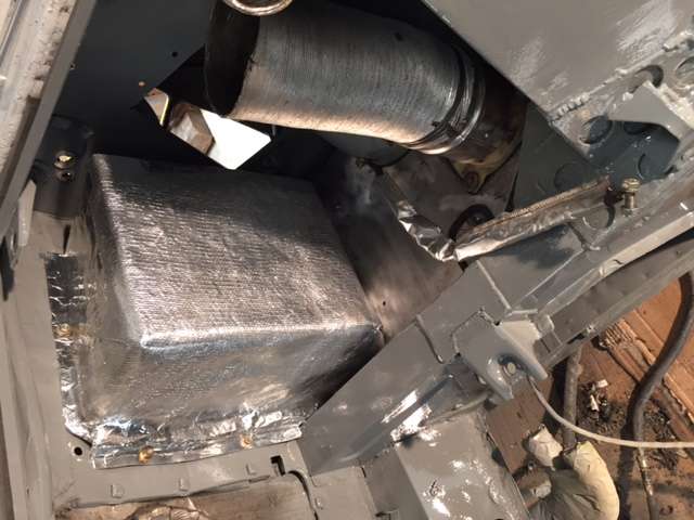

Nouvelle peau pour l'écran thermique du réservoir. platine brossée, masse moteur protegée....visserie neuve.
barres anti-roulie et de renfort, gaine sur les durites de frein, gaine thermique sur le capteur PMH, supports de boite en place...

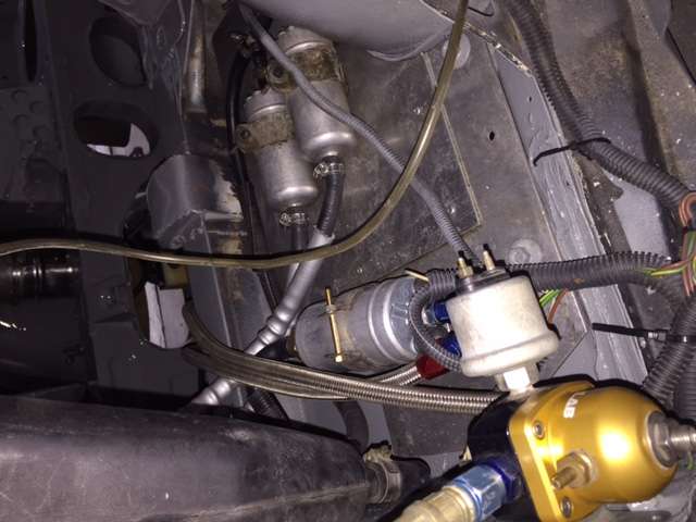

Allumeur, et capteur de pression depression pour le sybele, et durites d'aspiration d'essence passée et gainées anti-chaleur...
Et enfin...pour aujourd'hui, platine avec pompes de gavage, nourice, regulateur de pression et grosse pompe principale de 315l.mn-1 oui oui, installée...
les durites de mise à l'air libre qui passent en haut du tablier sont aussi protégées avec de la gaine anti-chaleur...
La suite demain....

Salut Nico, oui tu suis bien, c'est Fabrice qui fait quasiment tout. Attends tu verrais comme il est "chiant". Et franchement l'environnement dans lequel il bosse n'a rien mais alors rien de pro. Moi je suis son arpet et fais ce qui est à ma portée. d'ailleurs là ( en ce moment par sms)il me harcelle pour que je lui trouve le plan de la patte qui vient sur labride de turbo....
Posté le 06/05/2015 à 22h06 par Nico8221
Il pourrai le faire lui meme et te laisser un peu tranquille quand meme .
Posté le 06/05/2015 à 22h06 par vivien54
il bosse comme un pro. Je me régale de le regarder faire, j'apprends un max
