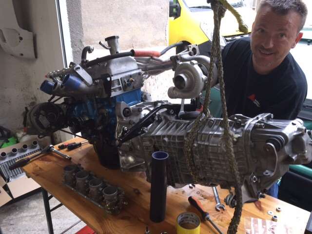

On vient de reprendre un coup Boost magistral en usinant légèrement le raccord d'arrivée d'huile du turbo (comme pas mal d'autres pièces achetées du reste ce qui prend un temps fou). Donc maintenant on va jusqu'au bout. J'espère que vous n'êtes pas pressé car on va finir tard ........
Y'a qu'à voir le sourire du "préparateur" "fils mignotet" hymself

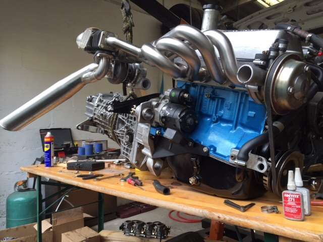

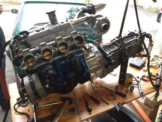

Posté le 14/05/2015 à 15h15 par vivien54

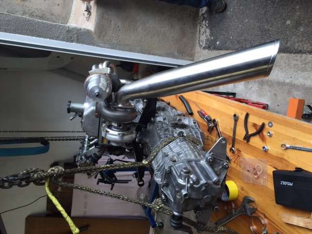

Le hors-board continue à prendre forme

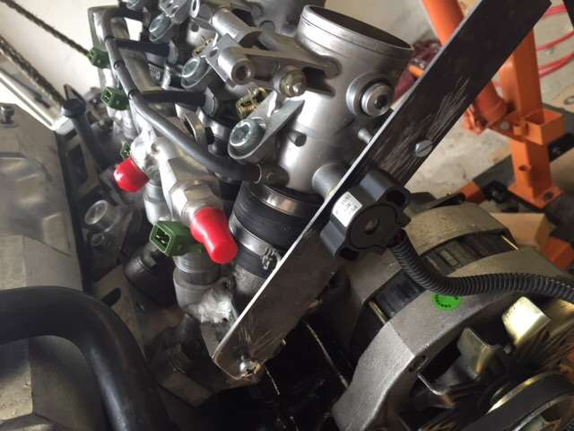

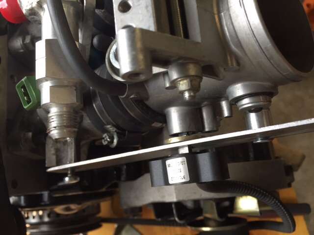

Bon là on galère avec les petites adaptations:
-potar papillons
- wastegate car meme le Chabord aille aille aille pour ajuster
Posté le 14/05/2015 à 17h40 par vivien54
Il peut sincèrement etre fièr le père Fabrice. Je vous garanti qu'on se fait un cul mais pas possible.

Oui Didier en plein dans le mille. Et là on y passe un temps fou d'autant plus qu'étant en injection électronique plus rien ne ce fait comme sur une origine où la plupart des pièces sont là (du démontage).
Là on vient de perdre 3/4h sur la durite de retour d'huile turbo. Impossible de la rentrer dans le Y du Carter. Elle rentre sur 15mm et basta. INCROYABLE. Chauffée, manchonée, tournée, ....pas moyen.
Du coup RAZ pour ce soir car Fabrice bosse à 5h demain. Je vais continuer tout seul quelques adaptation et remontage du faisceau moteur entre ce soir et demain. Et on le mettra dedans demain soir.

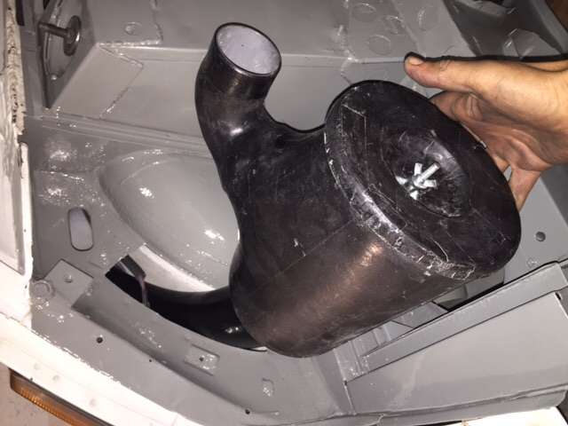

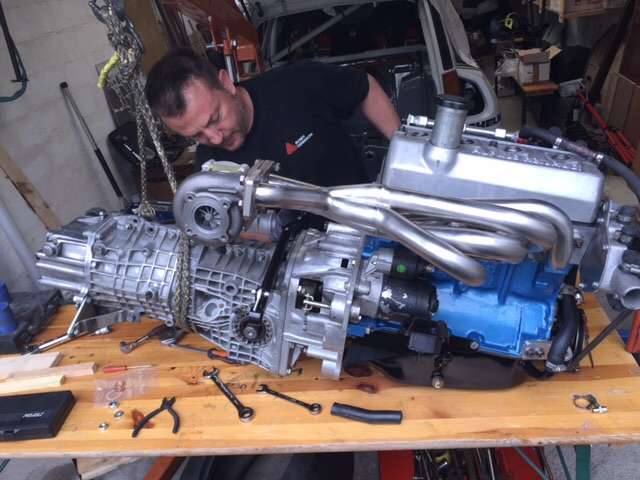

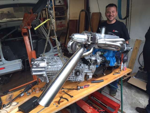

Posté le 15/05/2015 à 09h16 par vivien54
Bon hier fini sur les coups de 23h.

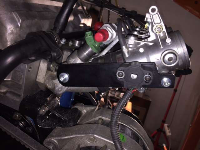

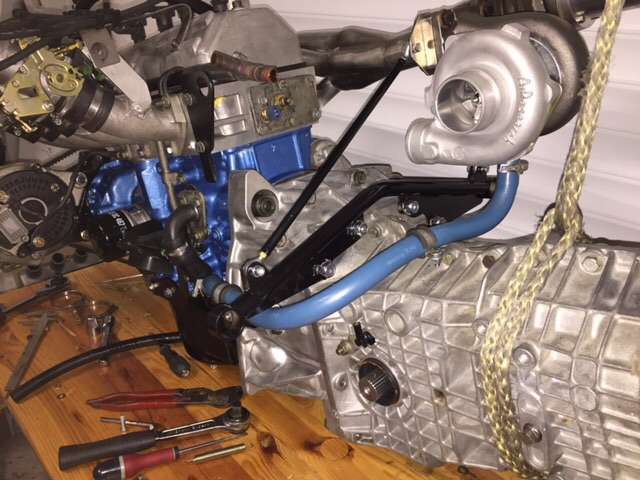

Voici les dernières petites avancées:
- biellettes de support de turbo home made.
- support et "adaptateur" pour le potar du papillon. Au chalumeau
- boite à air avec l'avaloire dans l'air derrière la Naca.

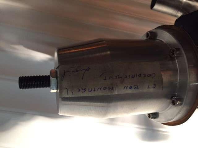

- et petit mot d'encouragement de notre secrétaire sur la wastegate qu'il a lui même réalisé (tête de la wastegate coupelles de ressorts... Et détail qui tue les ressorts sont tarés a sa demande et en INCONEL 750 pour les spécialistes).

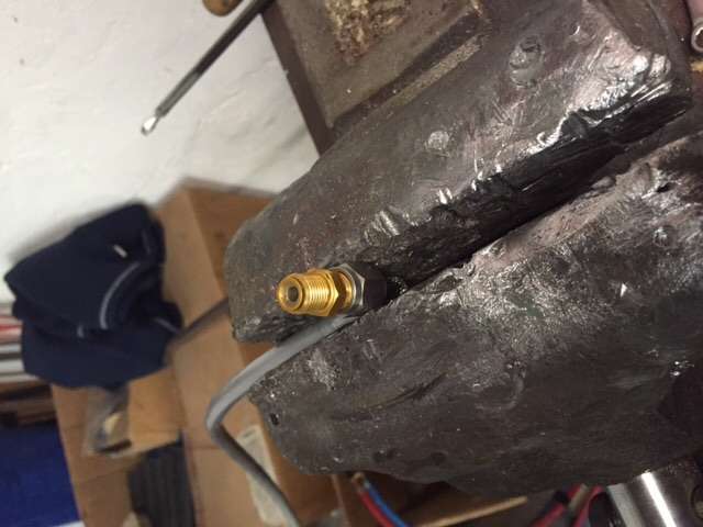

Et ce matin c'est reparti. Je file chercher un insert de sonde lambda à souder sur le tube de fuite. Puis je vais mettre le faisceau electrique. Ah et trouver une combine pour la prise de dépression pour le mastervac car je n'en ai plus depuis que j'ai supprimé le mono pap.

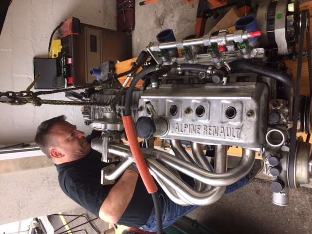

Posté le 15/05/2015 à 11h58 par Nico8221
Je crois que c'est la 1ère photo ou on te voix bosser Vivien .
Que du beau boulot les copains .
Posté le 15/05/2015 à 12h15 par vivien54
Oui moi je tiens l'appareil photo et de temps en temps je m'occupe des soudures et des adaptations (meulage, perçage, et finitions)
