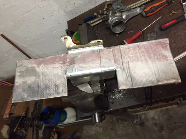

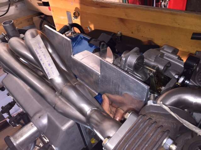

Écran thermique de démarreur et .....émetteur d'embrayage en partant de la pièce d'origine que je prolonge avec une plaque en kevlar de 5mm et que je recouvre de zircofkex (toile d'ami avec 3 couches de céramique. J'espère que ça va tenir. (D'après zircotec le procédé est utilisé en compèt.... Wait and see)

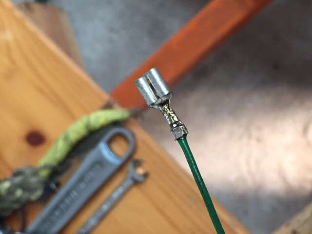

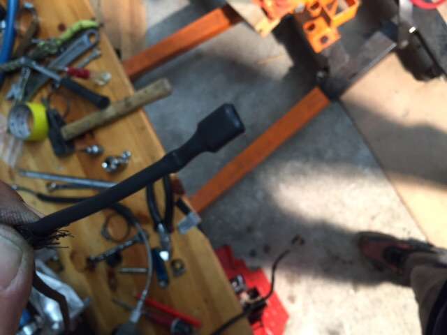

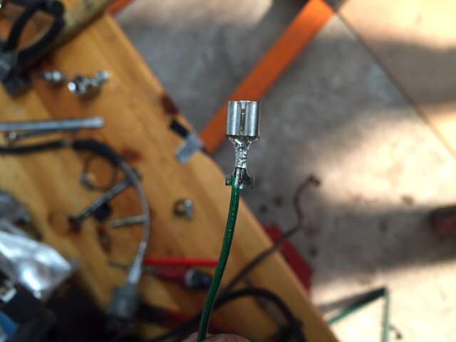

Moi je m'amuse à refaire les cosses abîmées:
- serti, étamé, et gaine thermoretractable
Posté le 15/05/2015 à 13h35 par Yann37
ça c'est du boulot parfait super mon Vivien
Tu as pas d'écran thermique collecteur

Vraiment bien faite tes cosses .

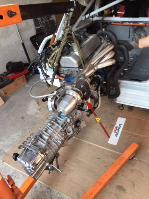

Seulement cette journée si bien commencée termine on ne peut plus mal car l'échangeur ne rentre plus et côté droit le piquage de la wastegate touche sur la chapelle d'amortos donc le moteur ne tourne pas encore.
Pour le reste tout est ok.
On ne lache rien prise de température en perspective car objectif avoué; modifier mais modifier bien, propre et durable.
To be continued
