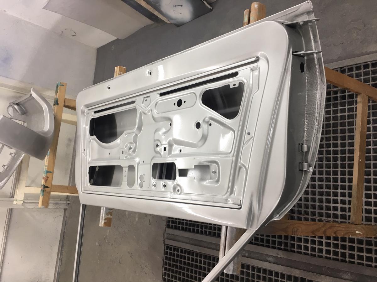

Après le ponçage au guide ,retour en cabine des éléments de carrosserie
Application du gris métallisé sur l'intérieur des éléments de carrosserie
et sur le cache réservoir

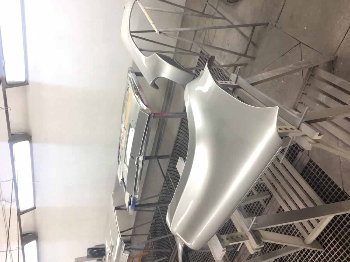

Quelques nouvelles photos du remontage des éléments.Tout est ajusté mais pas facile à faire notamment pour le capot.
Ce ne sera pas la couleur finale, cette couche sera poncée pour la décoration définitive

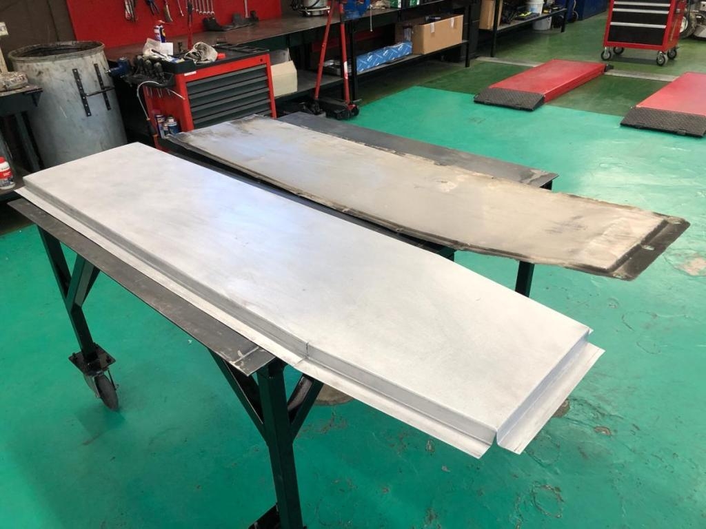

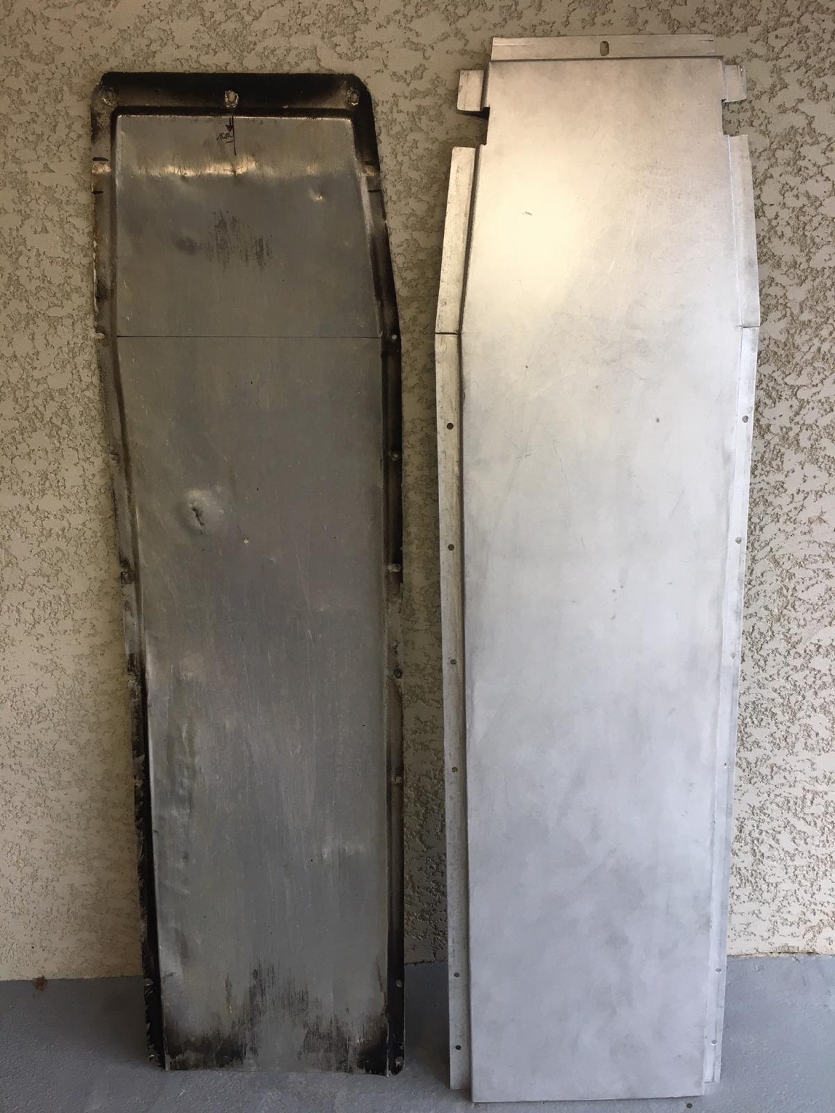

Bonjour à toutes et tous et j'espère que tout va bien pour vous dans cette période difficile.Quelques photos de de la mise en forme d'un panneau de signalisation routière transformé en tôle de protection.
Avant
Passage par la plieuse "maison"
et voila le résultat
Après
Posté le 11/04/2020 à 00h47 par Turboman1397
Ras26, juste une petite mise en garde sur ta réalisation du jour: tu as fait de l'excellent travail compte tenu du matériel à ta disposition pour le moins... empirique, donc, ce n'est pas une critique, juste une mise en garde. Sachant que la garde au sol de l'auto n'est déjà pas immense et que le ski touche souvent (même avec la hauteur de caisse d'origine), notamment sur des cassures de terrain ou sur des seuils de portails, quand je vois la hauteur de tes plis sur ta tôle, tu vas dangereusement baisser encore un peu plus cette garde au sol, et il est à craindre que sur le moindre truc qui dépasse, tu accroches le ski avec le danger qu'il arrache tout, y compris tes deux faux longerons sur lesquels il est fixé et là, pas bonne mayonnaise du tout!! Voilà pour la mise en garde, donc; à toi de voir, mais sinon, good job dans le cadre de ta restauration!

Bravo Rémi pour ta restau et le temps passé pour la réalisation du ski de ta 5, sauf que j'ai eu la meme réflexion que Lionel à savoir que le ski d'origine à tendance à toucher facilement alors avec une sur épaisseur, je craint le pire le plus plat possible me semble etre de mise
