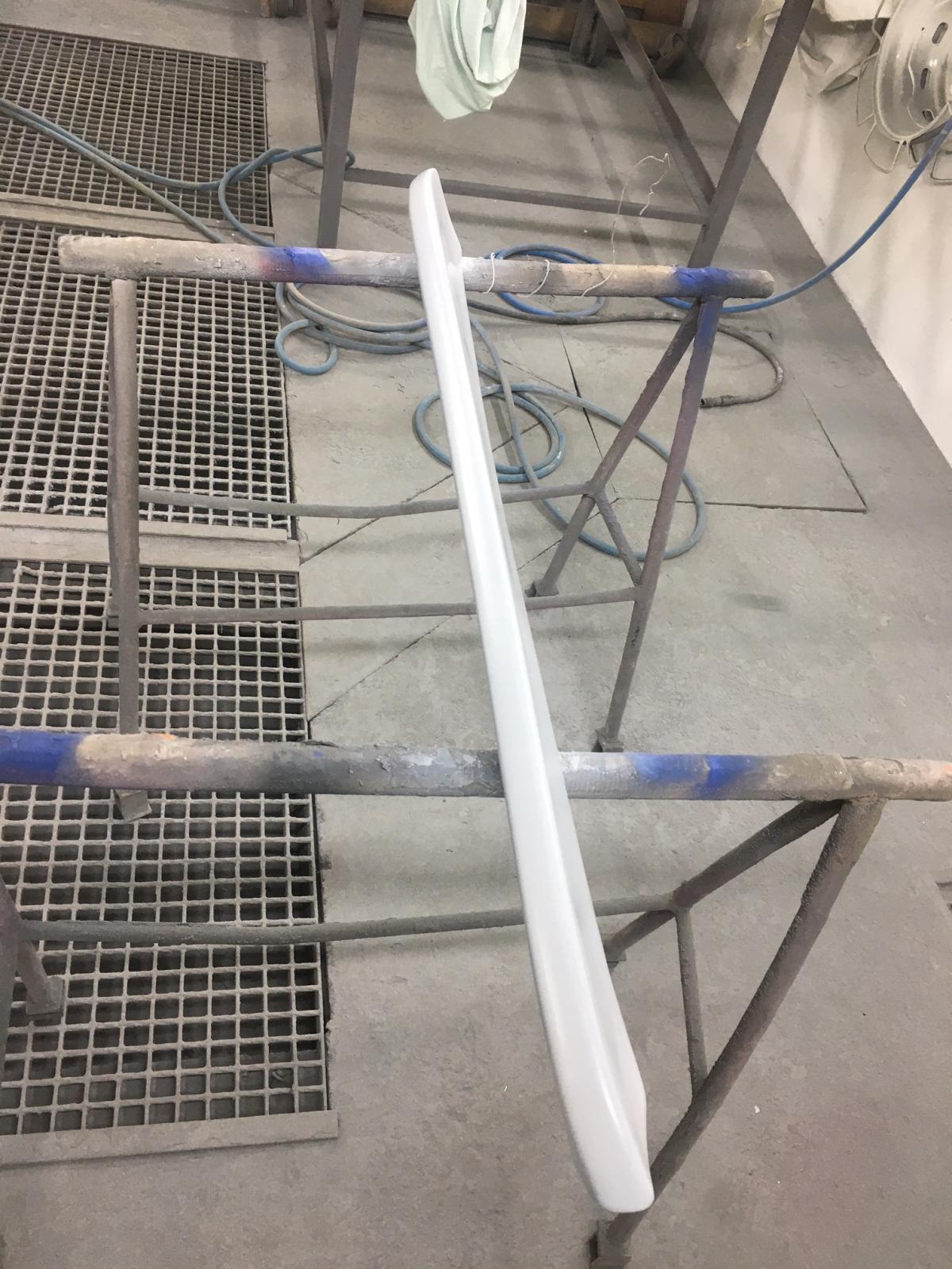

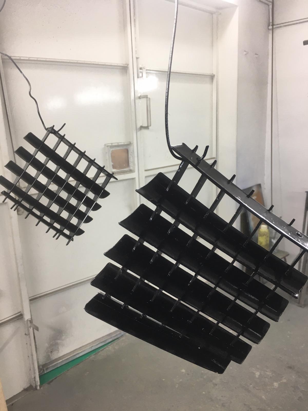

Très facile a appliquer et qui couvre bien. Aujourd'hui j'ai passé la journée à poncer mon tour de toit et mes grilles pour la mise en peinture la semaine prochaine.
Posté le 08/05/2020 à 21h40 par Ras26
aujourd'hui mise en peinture des grilles et du tour de toit
1) mise en apprêt mouillant
2) mise en peinture des grilles en noir mat
3) mise en peinture en gris bronze 614 du tour de toit avec 25% d'assouplissant
4) application du vernis satiné lui aussi avec 25 % d'assouplissant
Posté le 09/05/2020 à 08h15 par r8G
C'est très beau comme ça pour les grilles
Le tour de toit à un super rendu, je suis impatient d'aller voir ça.

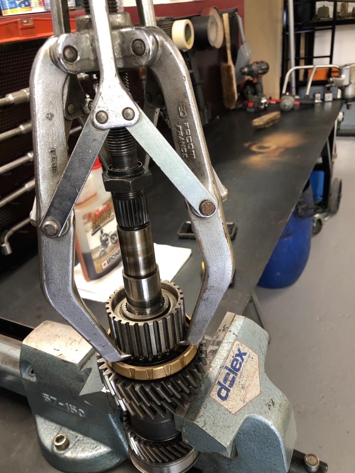

1) Le premier sort assez facilement avec un petit arrache mais il faudra au préalable enlever le frein de l'écrou
2 ) les autres pignons sortent seuls jusqu'a celui qui est retenu par un clips
Posté le 22/06/2020 à 22h20 par Ras26

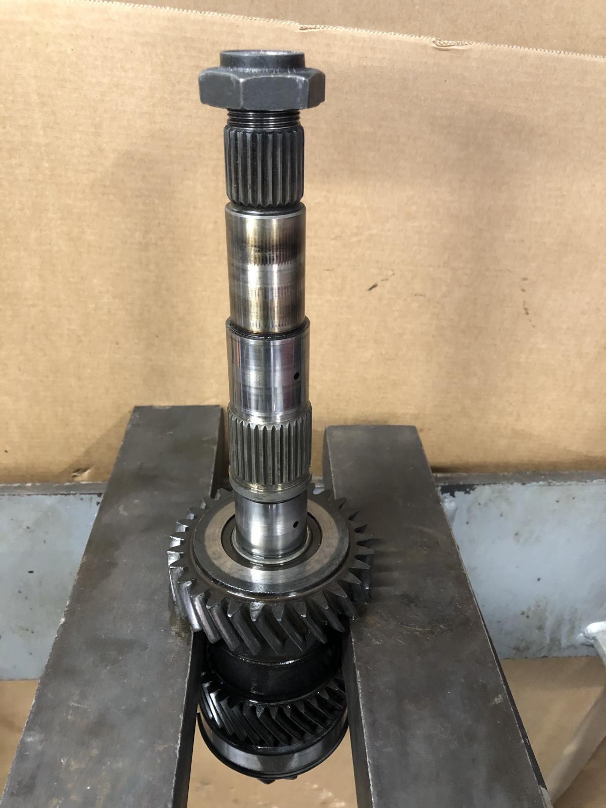

3) Celui-ci est nettement plus résistant il m'a fallut un gros arrache avec l'aide du chalumeau
4) une fois sorti le synchro et le gros pignon se démontent sans outil
Après il suffit de placer l'avant dernier pignon sous une presse mais là encore il m'a fallut prendre le chalumeau car le pignon ne vient pas facilement
5) enfin le dernier qui lui aussi sort à la presse et au chalumeau
6) Et voilà tous les pignons sont sortis et bien rangés en ordre chronologique pour être remontés sur le nouvel arbre du 9X37

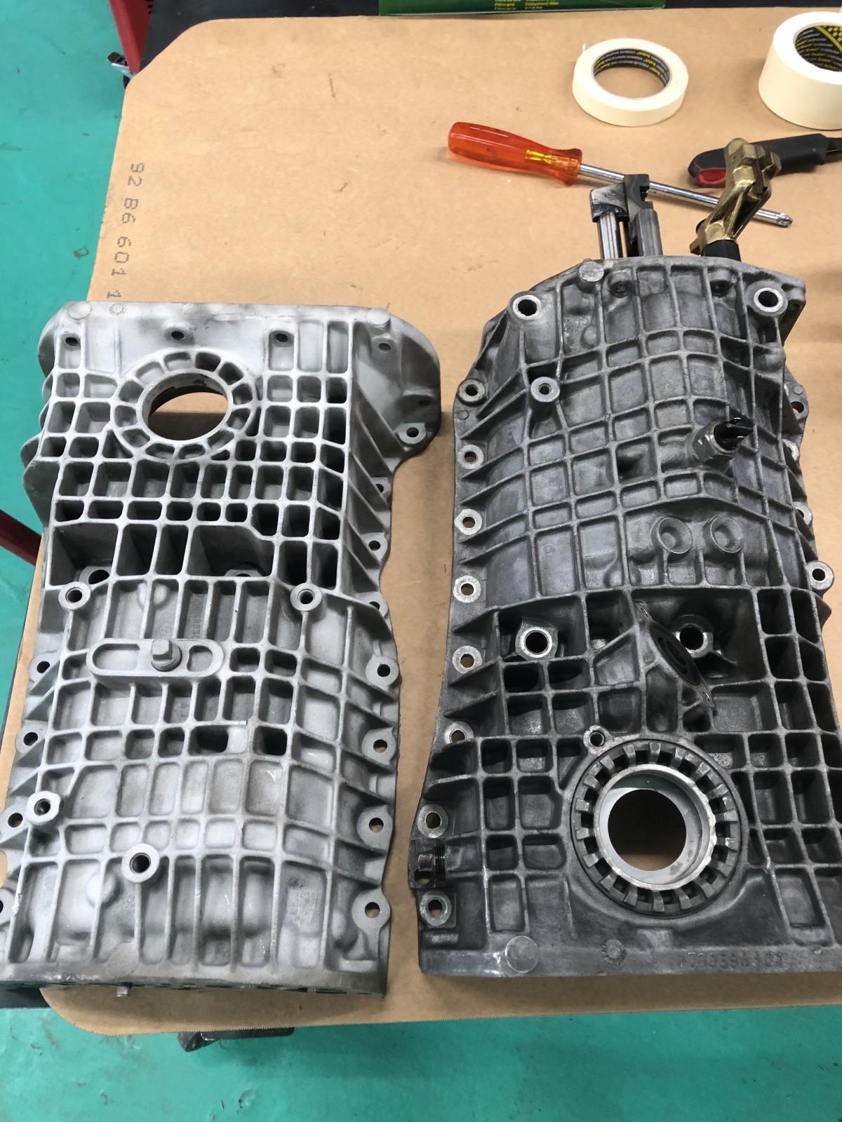

Avant le remontage je décide de sabler les carters
Je suis satisfait du résultat qui se remarque facilement

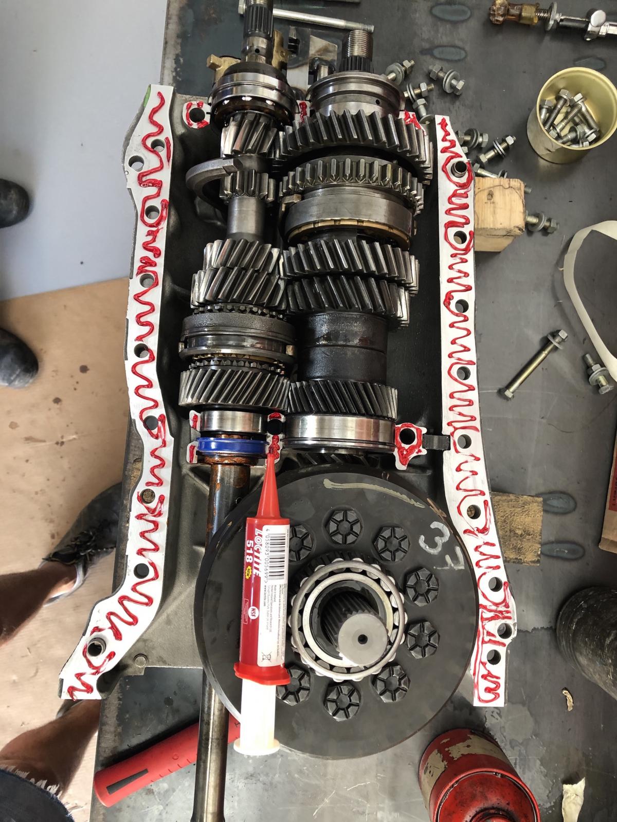

Remise en place du roulement coté couronne du tachygraphe et la partie autoboquant est terminée
Remontage des pignons sur l'arbre 9X37 à l'inverse du démontage
Ne pas oublier le clips qu'il faut resserrer au préalable avec une pince
Et voila l'arbre prêt à être remonté
Celui ci va resté bien rangé au cas ou
Là il me faut l'aide du maitre, attention il à sorti le bleu !
Tout est parfaitement en place on applique la colle avant de refermer

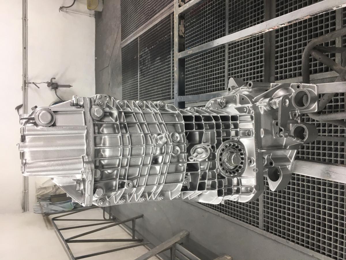

Posté le 02/10/2020 à 20h42 par Ras26
Enfin la boite est peinte et totalement terminée
AVANT
APRES

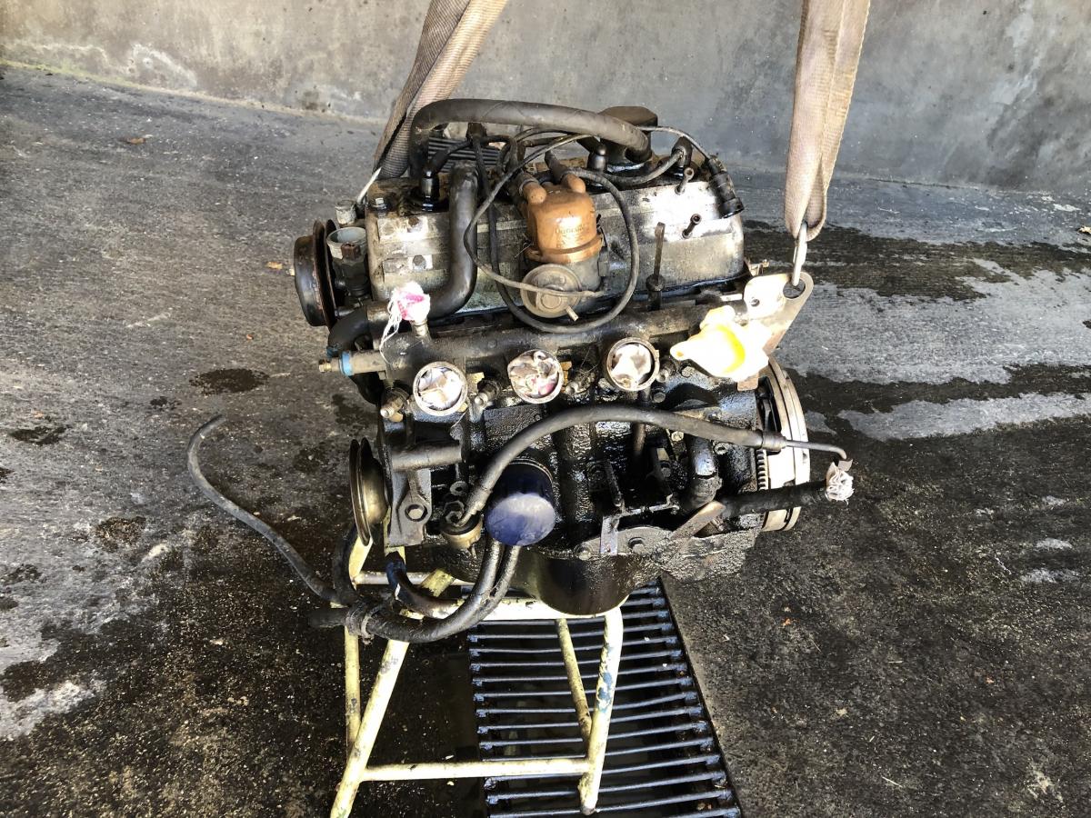

Entre temps j'ai attaqué le moteur qui m'a été livré par la poste !
Préparation pour un bon nettoyage
Démontage en pièces et préparation du bloc pour le sablage
Quelques pièces qui attendent leurs montages
