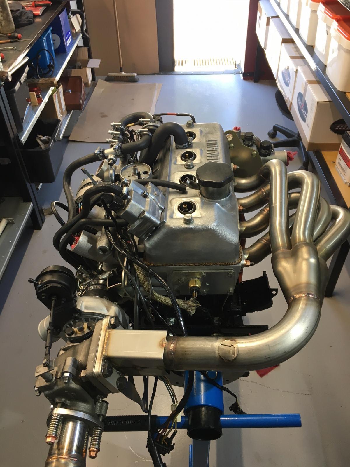

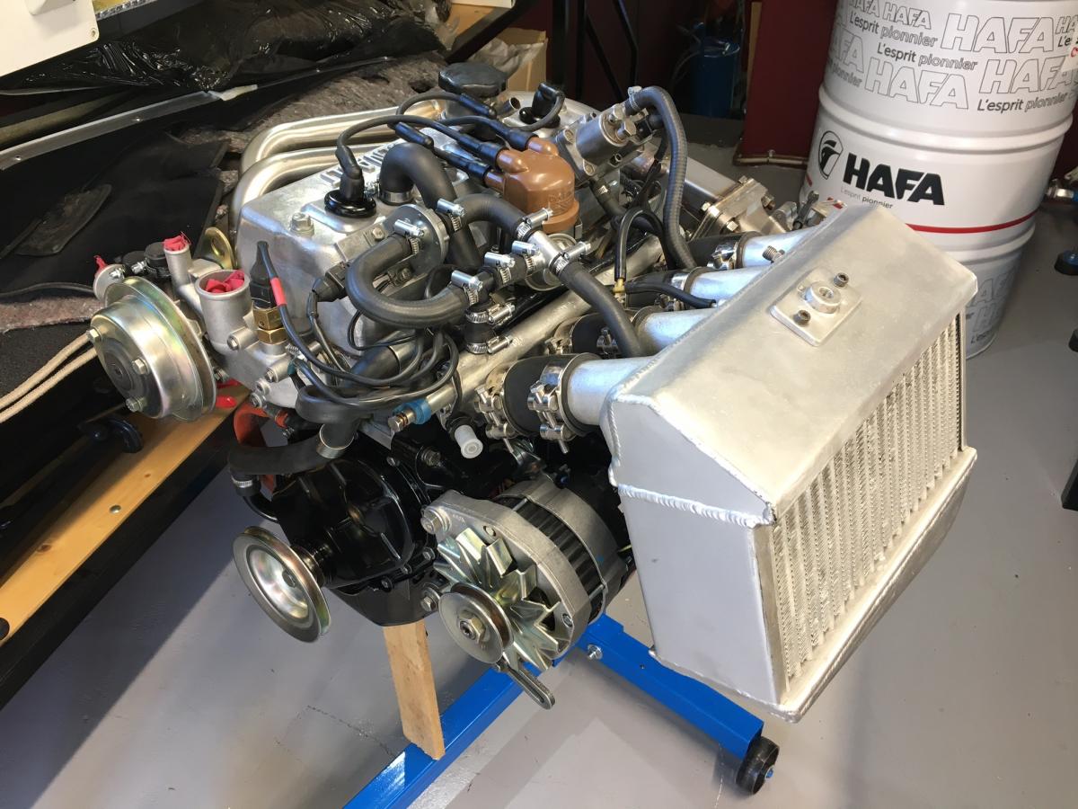

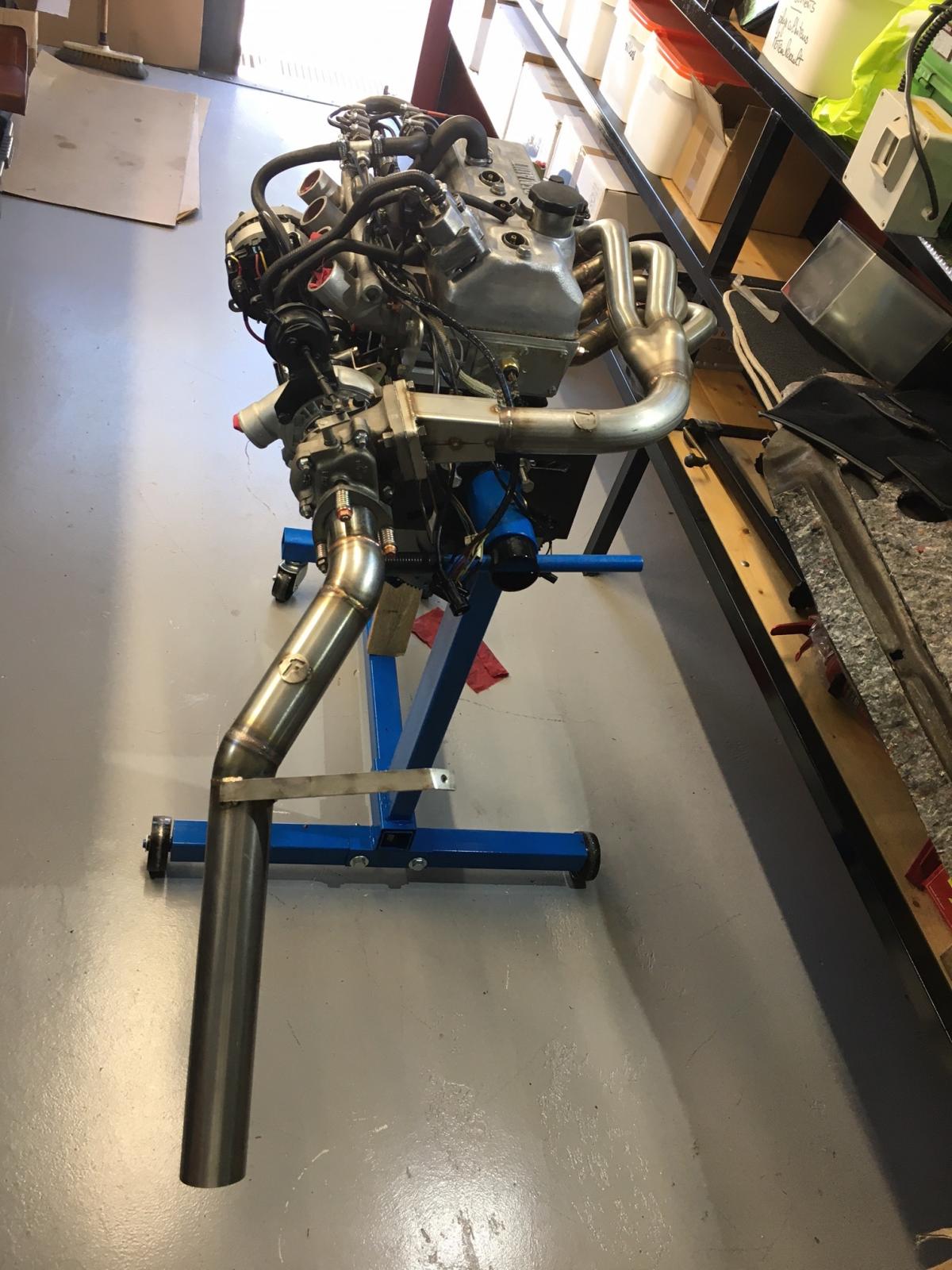

Montage du turbo
Je fais un montage à blanc du tube de fuite
et de l'intercoleur juste pour vérifier et pour la photo
Posté le 27/06/2021 à 07h39 par r8G
Puta.. Que c'est beau.
Un jour je ferai pareil
Posté le 27/06/2021 à 10h02 par mig33
Superbe boulot
Posté le 27/06/2021 à 16h59 par TURBOALPINE
magnifique!!!
Posté le 27/06/2021 à 22h27 par Bracame33
Superbe ca a de la gueule :)

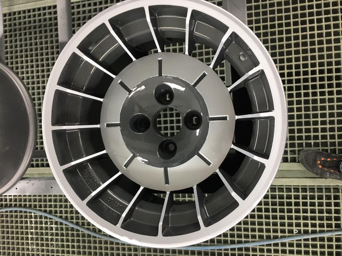

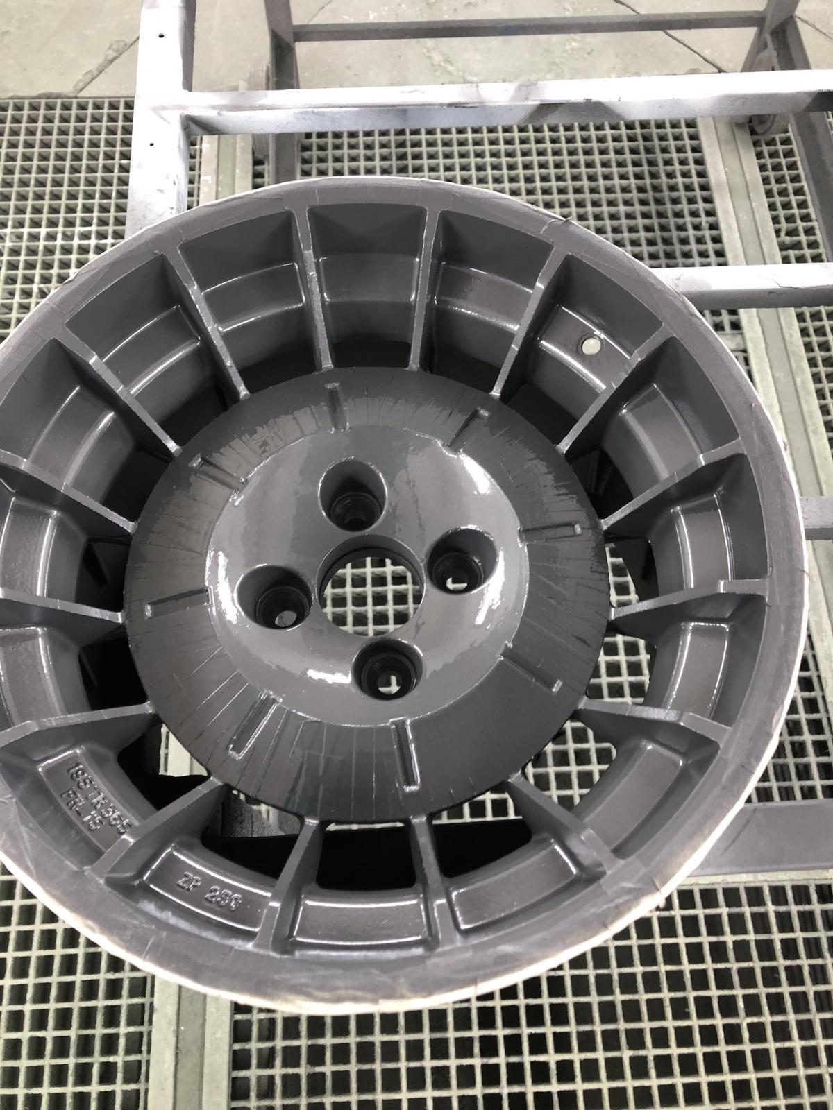

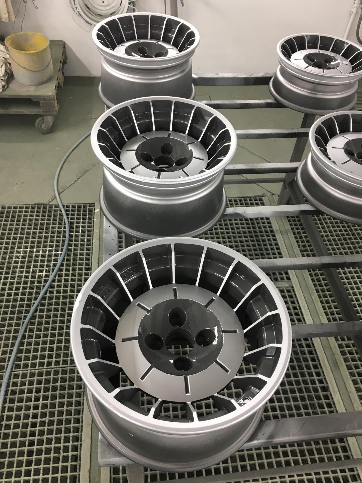

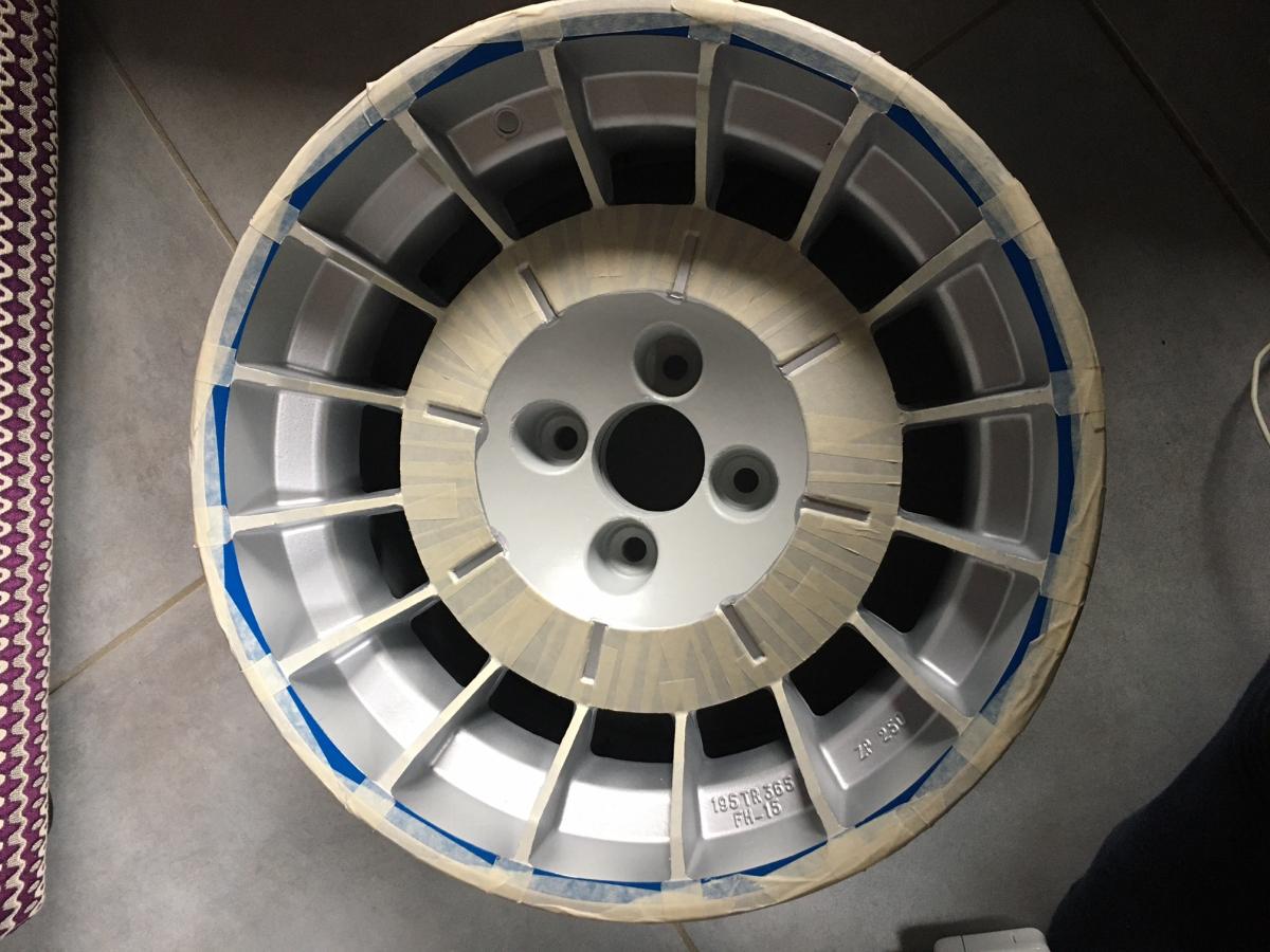

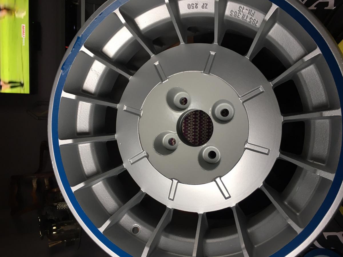

Maintenant que le moteur est fini et en attendant la cloche d'embrayage je décide de refaire mes jantes d'origine.
Tout d'abord le sablage
Le sablage est efficace et rapide
Mise en apprêt
Je triche un peu car j'applique une peinture grise mat au plus proche de la couleur alu de la jante
Maintenant que les jantes sont peintes en grise "alu" je dois cacher cette teinte pour pouvoir appliquer le gris bronze 614.
Travail fastidieux,je fais une jante par soirée de télé...
Retour en cabine pour appliquer le gris bronze 614 mat
Démasquage et enfin application du vernis
Et voila le résultat final.

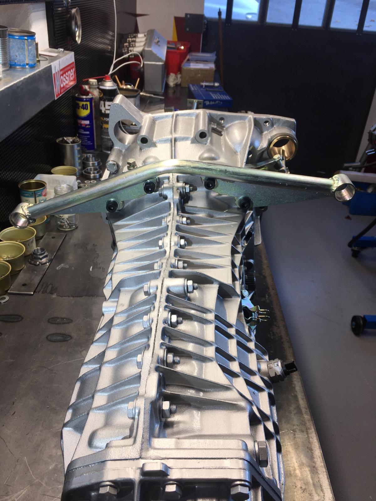

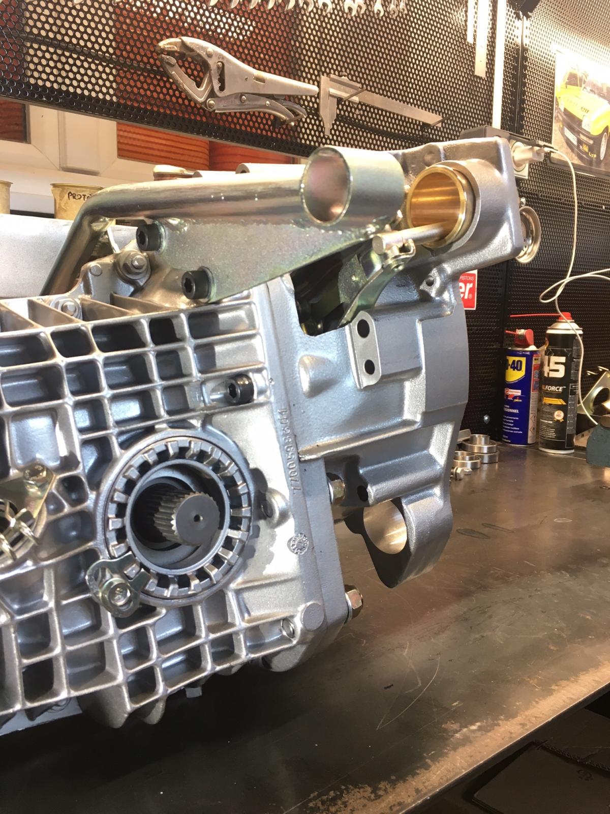

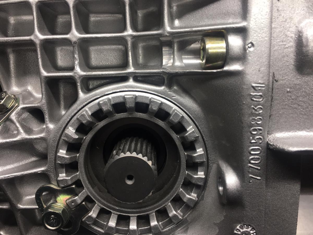

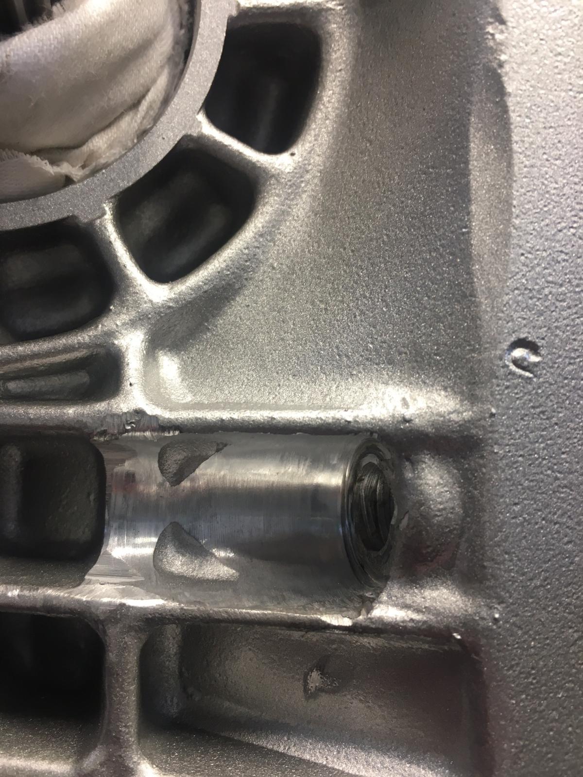

Posté le 24/10/2021 à 20h15 par Ras26
Bonjour à tous

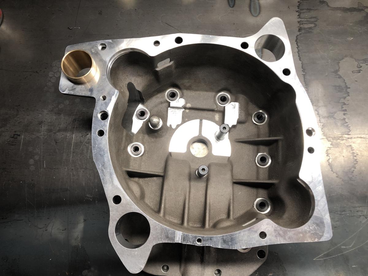

Me voila prêt pour monter ma cloche CEVENNES suite à la refabrication de Lionel (encore un grand merci !)
Juste une photo de l'intérieur de celle-ci qui permet de voir les inserts filetés qui permettent un serrage par l'extérieur.Cette technique avait été inventé par Renault Sport pour démonter la boite plus rapidement sans tomber la cloche.
Pour mettre certaines vis il faut usiner une ailette du carter de boite sinon le dégagement n'est pas suffisant.Je commence avec une petite meuleuse
Puis j'utilise une petite fraiseuse pile à la taille
Voila c'est suffisant
Montage à blanc d'une vis pour vérifier si elle plaque bien
Je peux enfin monter la cloche avec la traverse de boite

Posté le 25/10/2021 à 17h12 par Lapin
Elle est belle propre, neuve, sablé ou peinte ??
Posté le 25/10/2021 à 20h53 par Ras26
Salut Lapin
De 1983 mais sablée et peinte
