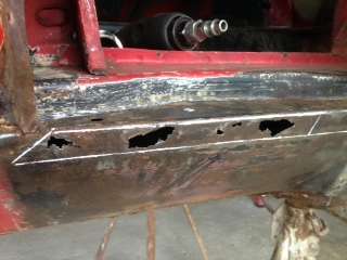

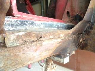

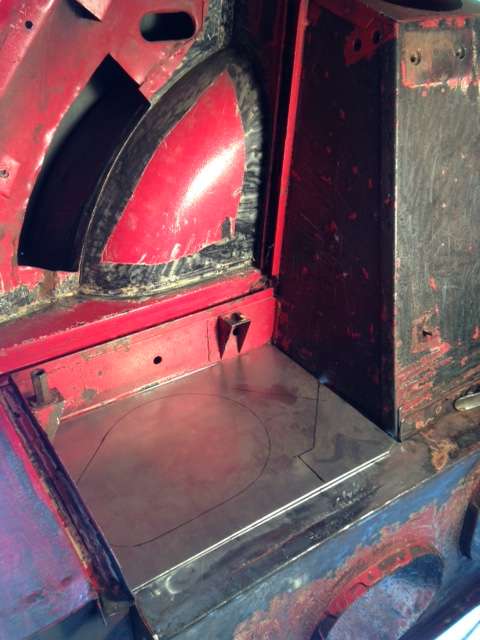

Posté le 12/03/2016 à 22h58 par Ras26

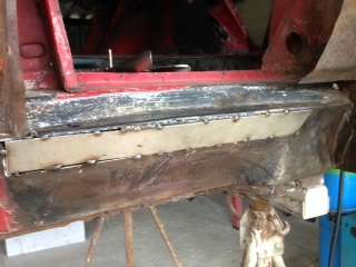

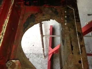

Je décide d'ouvrir le longeron suivant le trait blanc afin d'enlever la partie corrodée

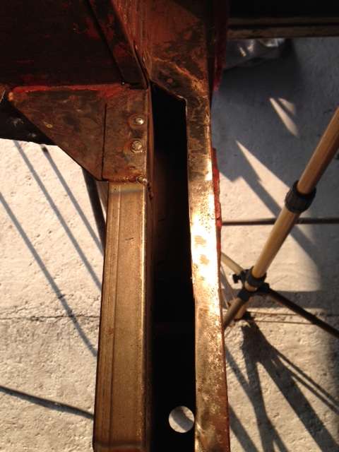

Posté le 12/03/2016 à 22h59 par Ras26
Bonne surprise l'intérieur du longeron n'est absolument pas rouillé

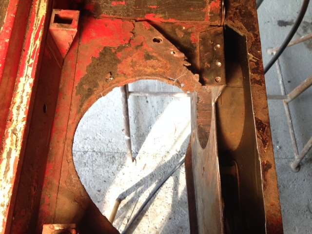

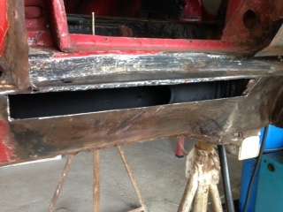

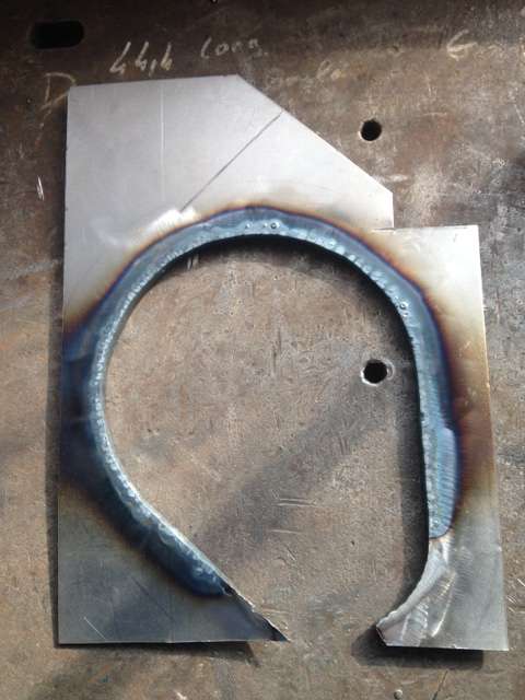

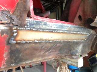

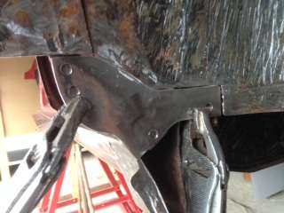

Posté le 12/03/2016 à 23h14 par Ras26
Mise place de la greffe

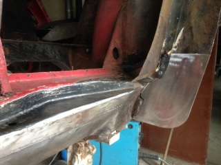

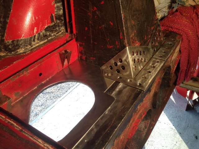

Puis je prépare la nouvelle tôle ou passe l'échappement
Comme je ne sais pas former la tôle je la fabrique en 2 parties puis soudure du repli

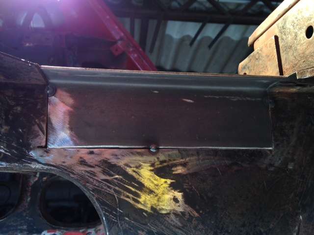

Posté le 12/03/2016 à 23h20 par Ras26
Enfin je fais un montage à blanc pour vérifier le tout
Je ne soude rien pour le moment.Il faut d'abord que se sable le reste de la caisse.

Au final, le longeron n'est pas si malade que cela...il paraissait pourtant pas joli sur les photos
Tant mieux !

Posté le 13/03/2016 à 09h35 par turbogege
Bonjour Ras26
pour le repli c'est pas trop dur à faire , lors de ta découpe tu laisse 5 MM à l'intérieur par rapport à ton tracage ( environ la hauteur du repli) ensuite tu te cale dans un étau sur ton trait marquer en noir et au marteau et une cale tu rabat le repli.mais tu y va progressivement en faisant le tour de ton tracage . Sinon tu fait un sacré boulot. Profite que le longeron soit ouvert pour le traiter à l'intérieur.

Beau travail sur cette partie, bonne nouvelle pour le longeron. Gros traitement préventif avant de refermer.

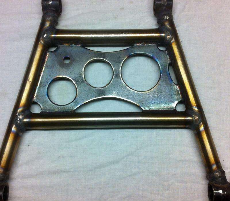

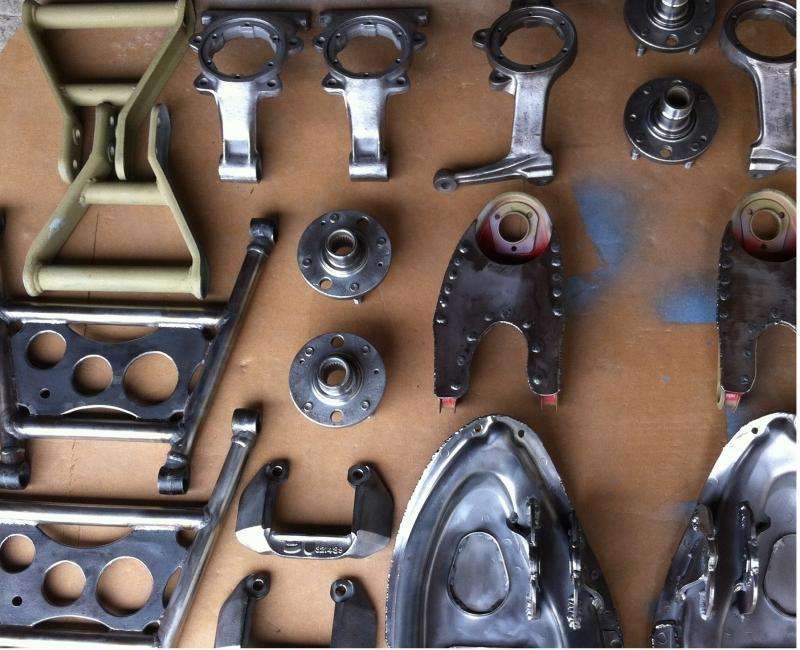

Posté le 29/03/2016 à 19h14 par Ras26
Merci à gégé pour les conseils et à vous tous pour vos encouragements.
Voici une photo de mes trains nettoyés et modifiés
Posté le 29/03/2016 à 19h22 par Ras26
Travail réalisé depuis une tôle de 5 mm d'épaisseur.
J'ai pesé les triangles pour qu'ils fassent exactement le même poids
Contrairement aux apparences ils sont plus légers que ceux d'origines.
Posté le 29/03/2016 à 19h52 par r8G
Trop beau le nettoyage, si tu veux je te prête des pieces à nettoyer AH AH AH

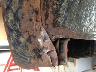

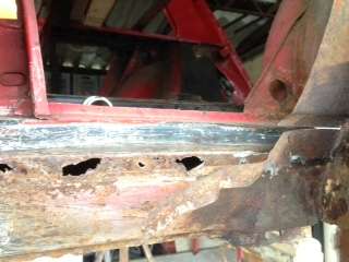

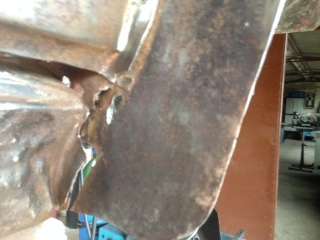

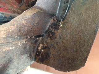

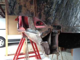

Posté le 01/04/2016 à 22h13 par Ras26
Je m’attaque maintenant au longeron et à l'aile arrière qui n'ont pas été épargnés par la rouille
Traçage et découpage de la partie du longeron à changer
Mise en place,pointage et soudure d'une pièce en inox (je choisis de l'inox car impossible à traiter de l’intérieur du longeron)

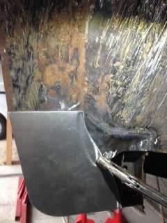

Posté le 01/04/2016 à 22h28 par Ras26
Maintenant le bas de l'aile que j'essaie d'abord de nettoyer
Mais c'est trop attaqué donc je décide de découper les morceaux trop corrodés
Fabrication et mise place de la tôle qui sera soudée sur l'extrémité du longeron
Puis d'une tôle pour remplacer le bas de l'aile qui était de la dentelle
Une vue d"ensemble ou l'on aperçoit le longeron terminé et le bas de l'aile qui sera prochainement soudé
