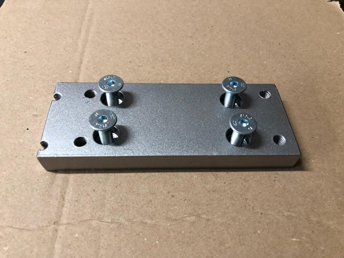

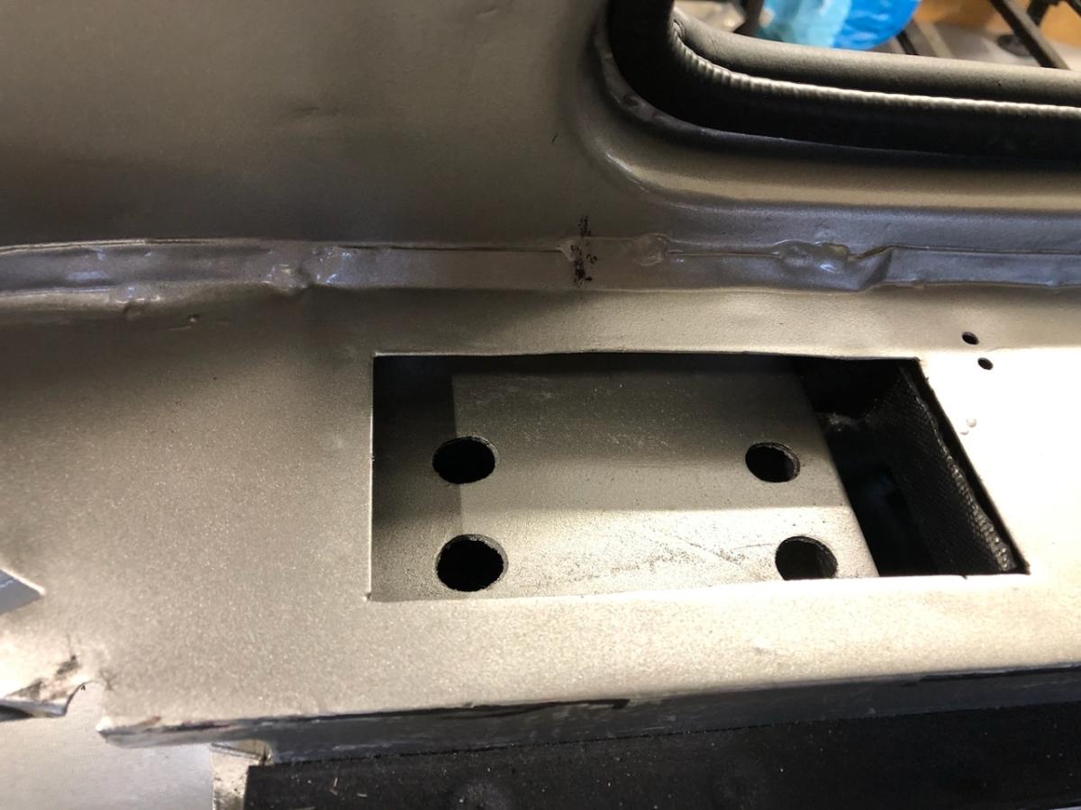

Je vais remonter la partie arrière de l’arceau
J’avais fabriqué une cale épaisse pour que le pied de l’arceau puisse être relié à La Chapelle de l’amortisseur
Elle sera tenue par 4 boulons.Les 4 trous filetés vont recevoir le pied de l’arceau

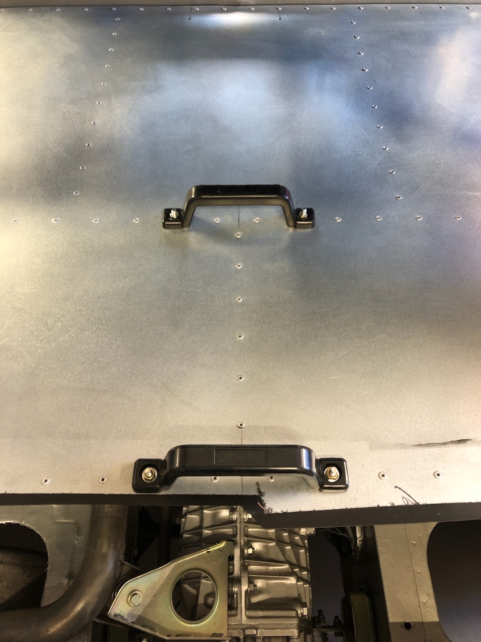

Positionnement des deux poignées du capot moteur.Après plusieurs essais je préfère les mettre au centre et l’une derrière l’autre et pas trop profonde pour préserver mon dos …
