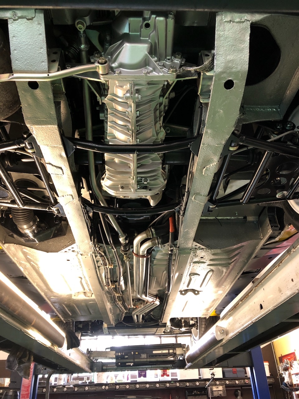

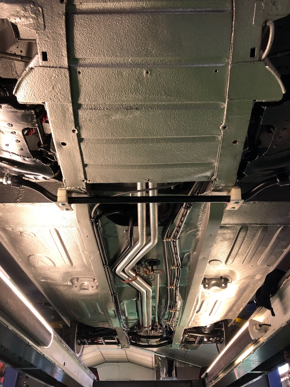

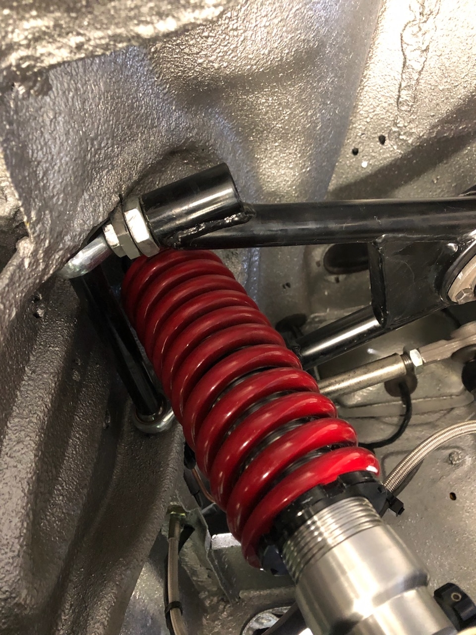

Deux photos du dessous avant la mise en place de la tôle
Mise place de la tôle protectrice fabrication maison avec un ancien panneau alu
Elle n’est pas plus basse que les supports de la barre stabilisatrice

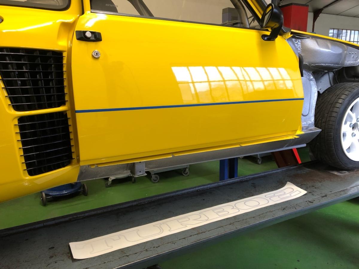

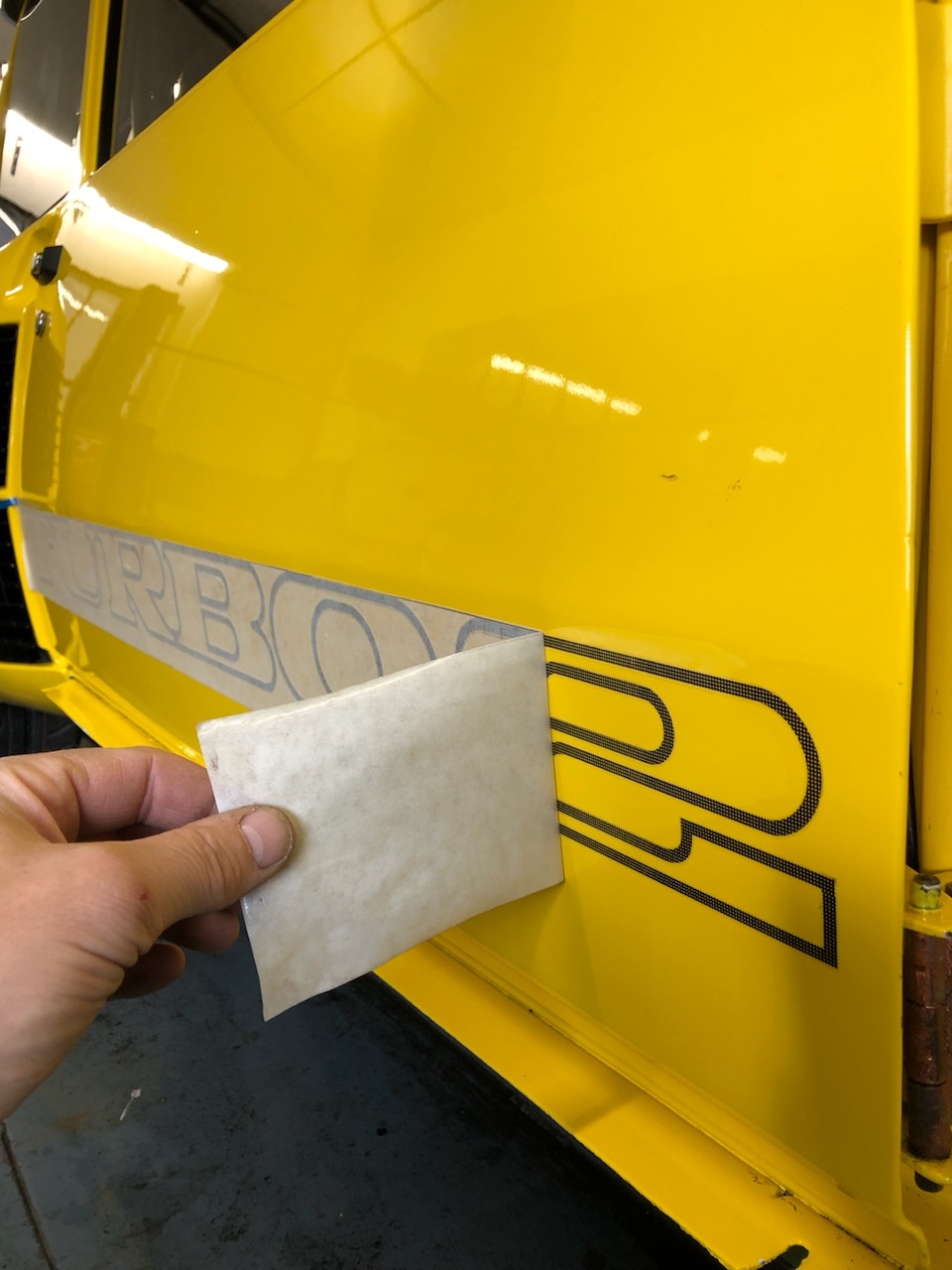

Ce matin collage des autocollants
Tout d’abord bien nettoyer le support puis j’ai posé un adhésif de 1cm de large juste sous la ligne de la porte
(Il ne faut pas démonter l’aile pour le faire mais j’avais oublié les goupilles pour bloquer les portes ouvertes)

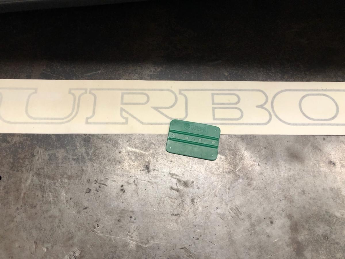

Préparation de l’autocollant : j’ai bien appuyé sur les lettres avec une spatule en plastique puis j’ai découpé à ras des lettres pour me guider plus facilement à l’adhésif bleu
Collage à sec

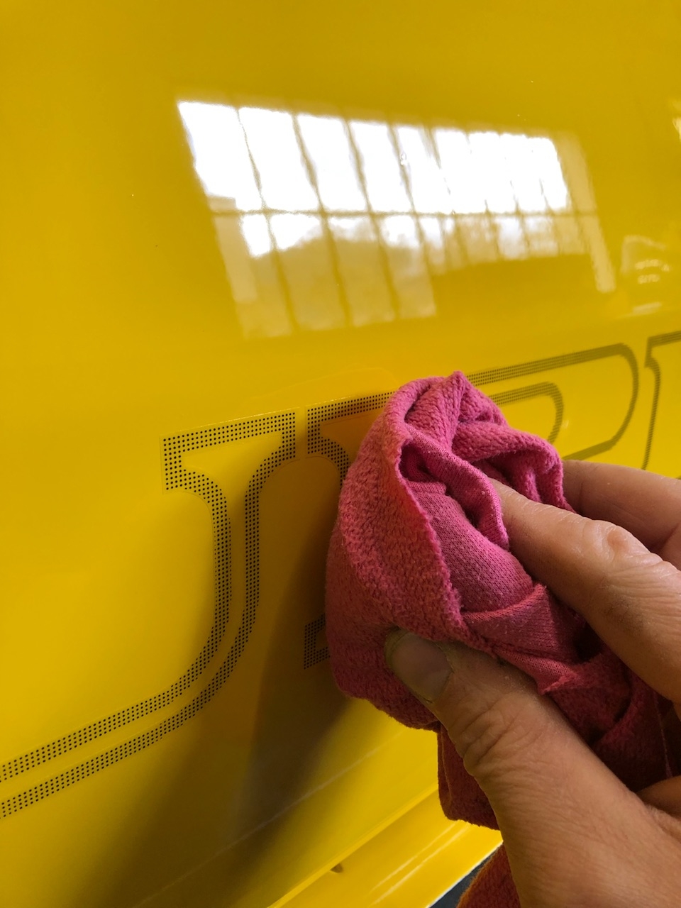

Une fois fait j’appui bien sûr les lettres puis je décolle délicatement en tirant vers l’arrière
Et enfin je tapote les lettres avec un chiffon pour qu’elles adhèrent parfaitement au support
Et voilà !
C’est assez simple à faire et l’autocollant est de très bonne qualité

Posté le 04/12/2022 à 15h06 par APO70
Bonjour à tous ,
Rémy la procédure est bonne , mais vaut mieux le faire avec une carrosserie légèrement humide , si non pas récupérable .
Merci pour ( l’autocollant est de très bonne qualité ) ...
Cordialement
Ap

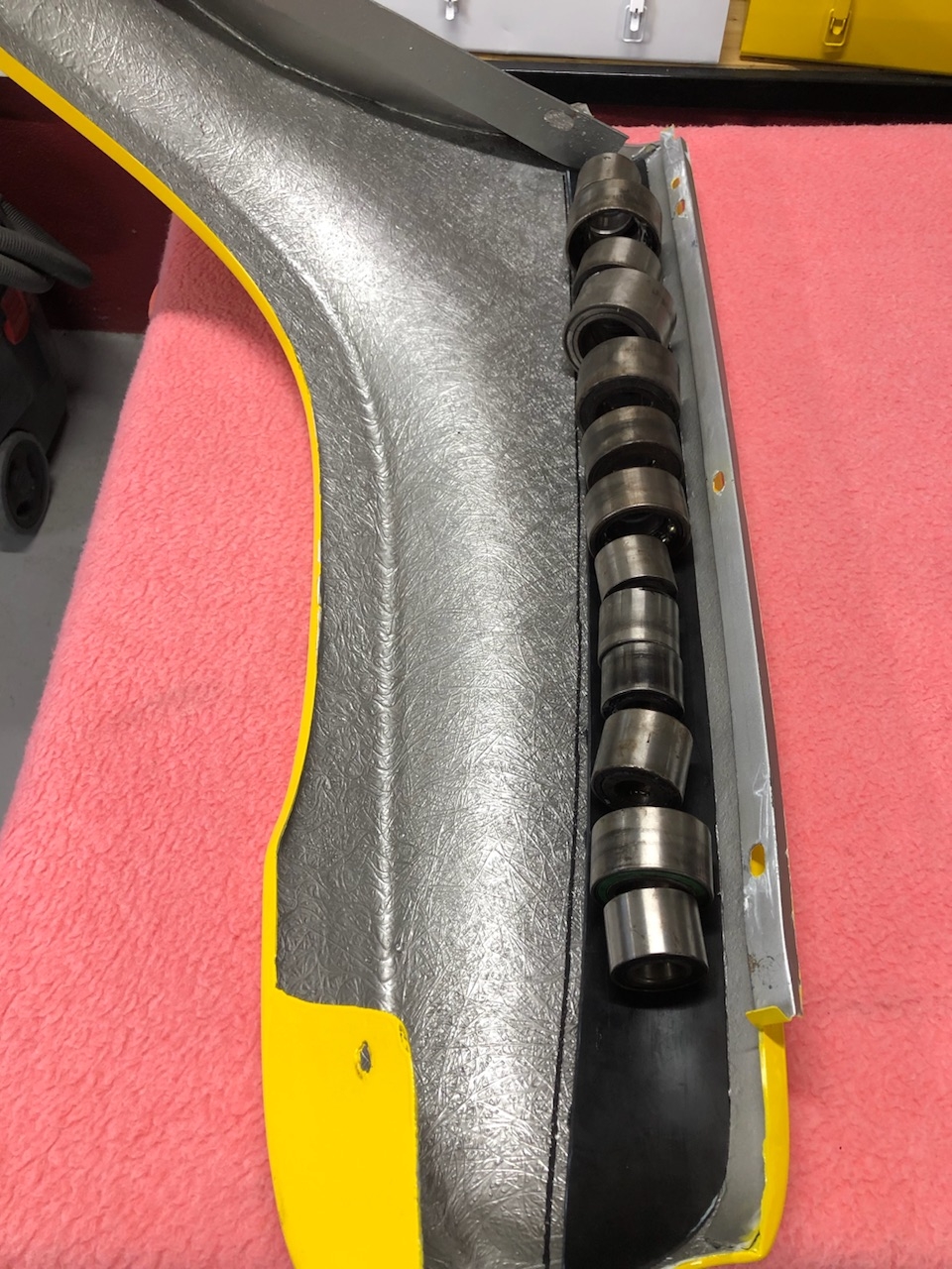

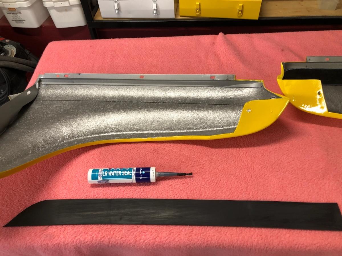

Comme j’ai dû déposer les ailes ,pour mettre les goupilles ,oubliées ,des arrêts de portes ,j’en ai profité pour coller une protection anti gravillons afin d’éviter les décollements de la peinture.
J’ai découpé une bande de caoutchouc souple que j’ai passé au papier abrasif d’un côté pour optimiser l’adhérence de la colle
Et déposé quelques vieux roulements pour presser et garantir la prise
Puis repose des ailes et collage de l’autocollant du toit

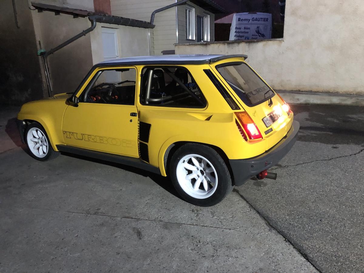

Depuis la première sortie je n’est pas résisté à mettre le tube de fuite .
Alors là c’est grandiose ,on entend le turbo charger et à la retenue quel pied ! J’adore
Point de vue du bruit c’est pas exagéré du moment que l’on est pas dans les tours
Elle va rester comme ça c’est trop bon
Une petite photo pour votre plaisir
