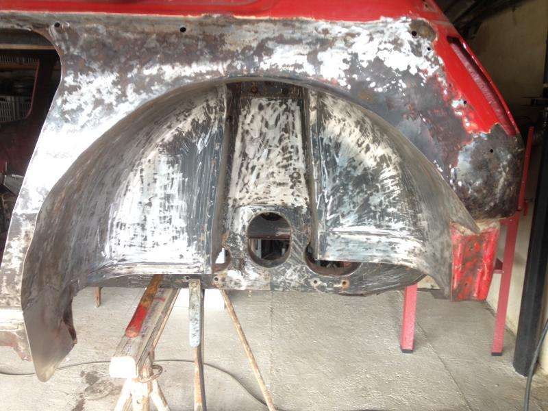

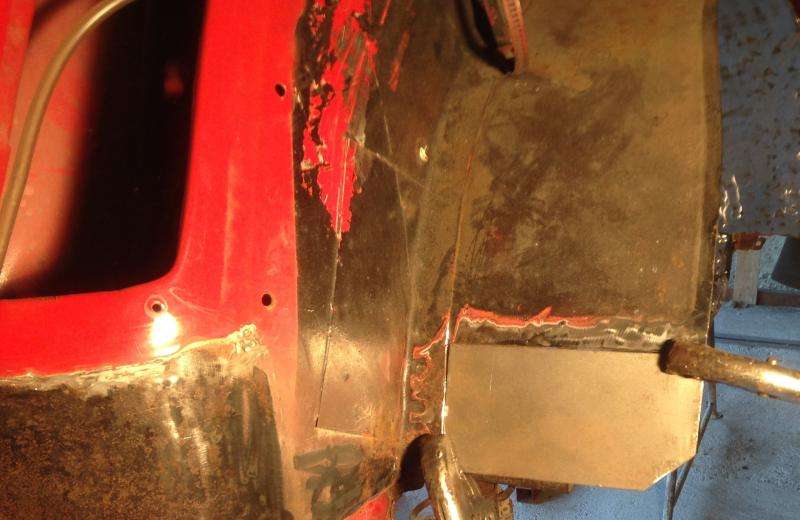

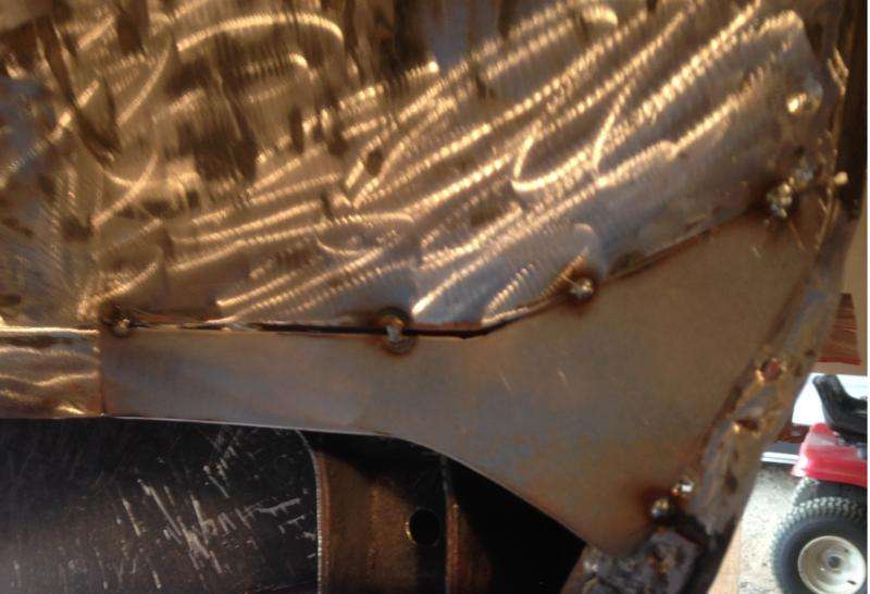

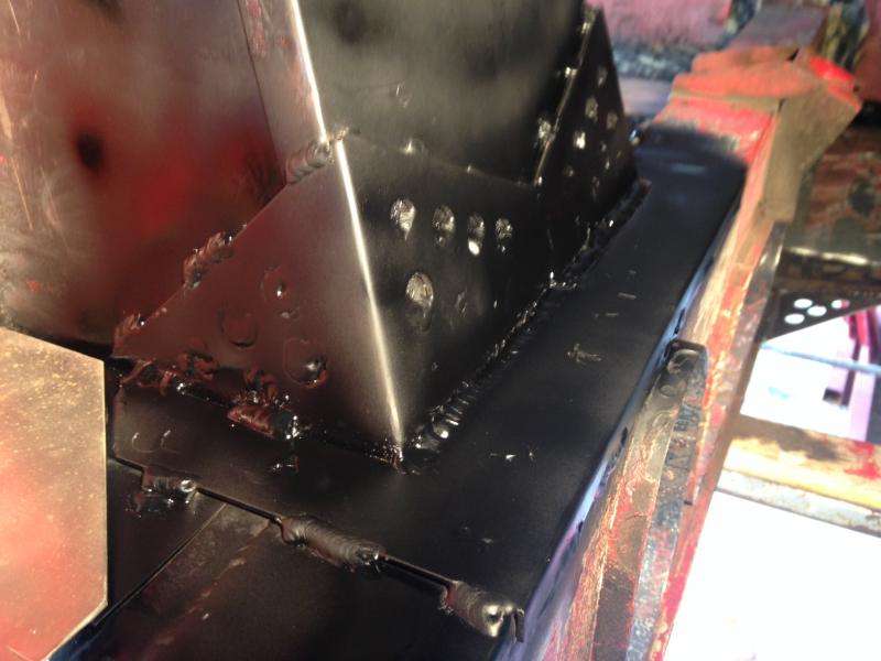

Posté le 09/04/2016 à 21h51 par Ras26
une vue d'ensemble une fois les soudures terminées

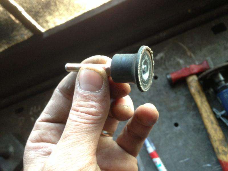

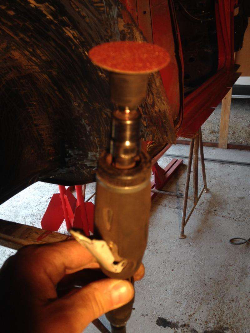

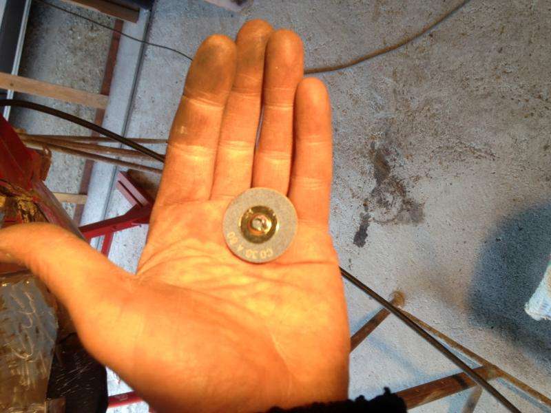

J'en profite pour vous montrer un outils bien utile
Les petits disques se fixent par un système ingénieux

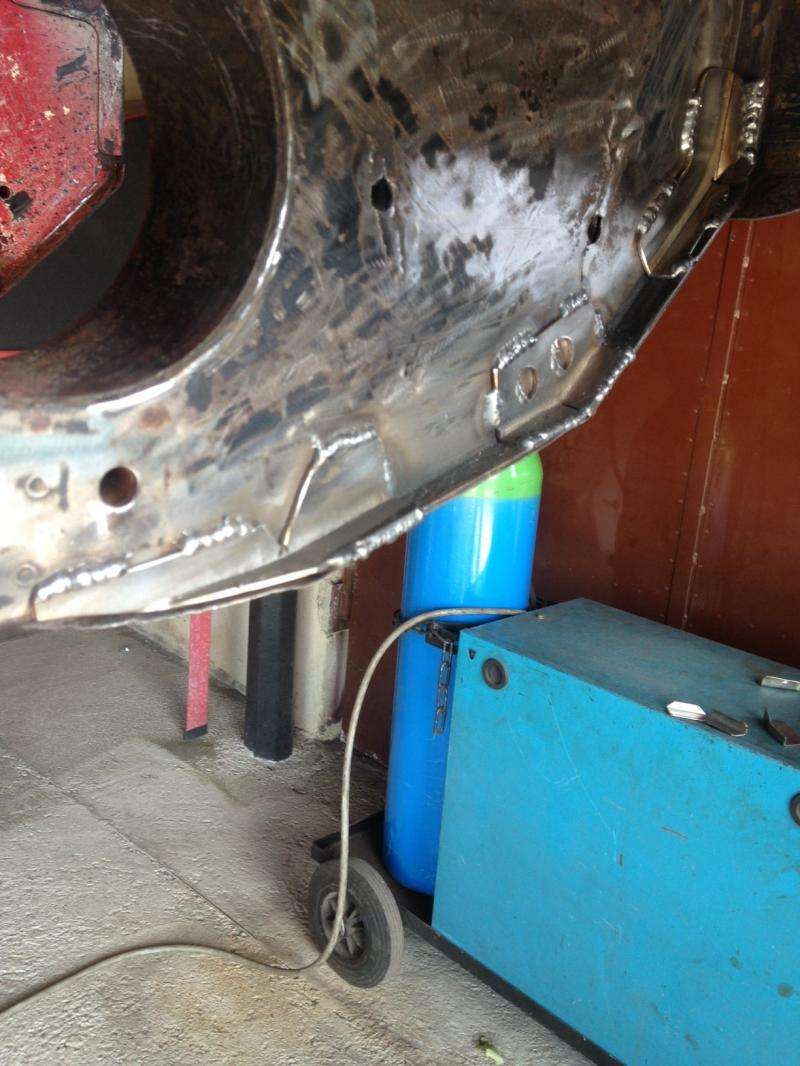

et voila le résultat
Maintenant il faut faire l'autre coté car il n'a pas été épargné

La masse du poste en fixe sur cette caisse

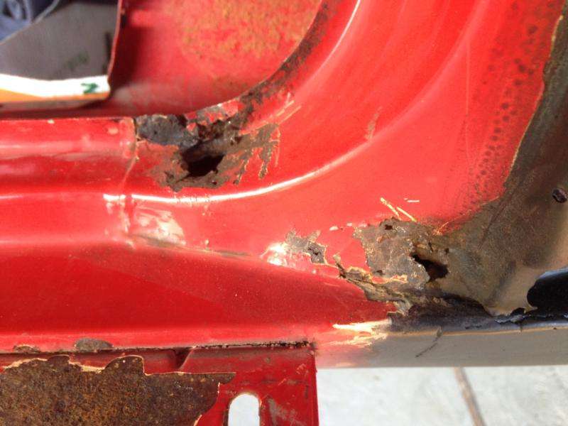

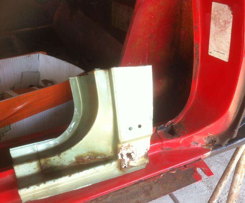

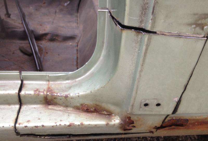

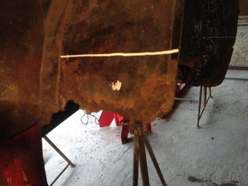

Posté le 09/05/2016 à 22h02 par Ras26
Même pb même solution
et maintenant je vais m'attaquer au problème du pied de porte troué

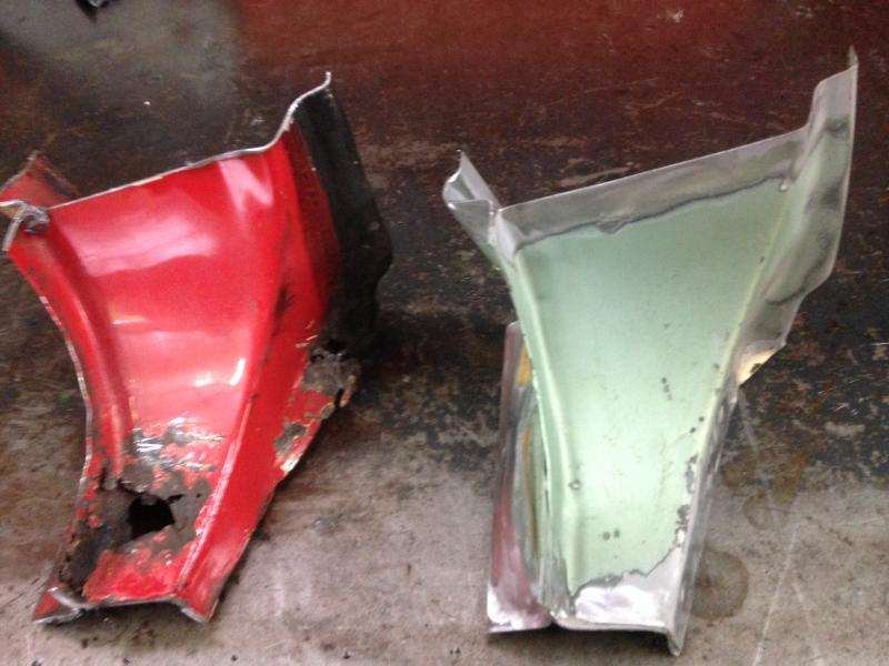

Renseignements pris sur la rubrique carrosserie j'ai trouvé une R5 gtl pour prélever le greffon
Difficile d'en trouver un en meilleur état mais cela devrait le faire

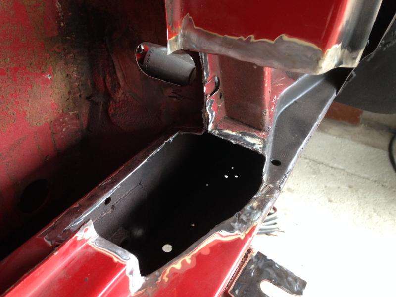

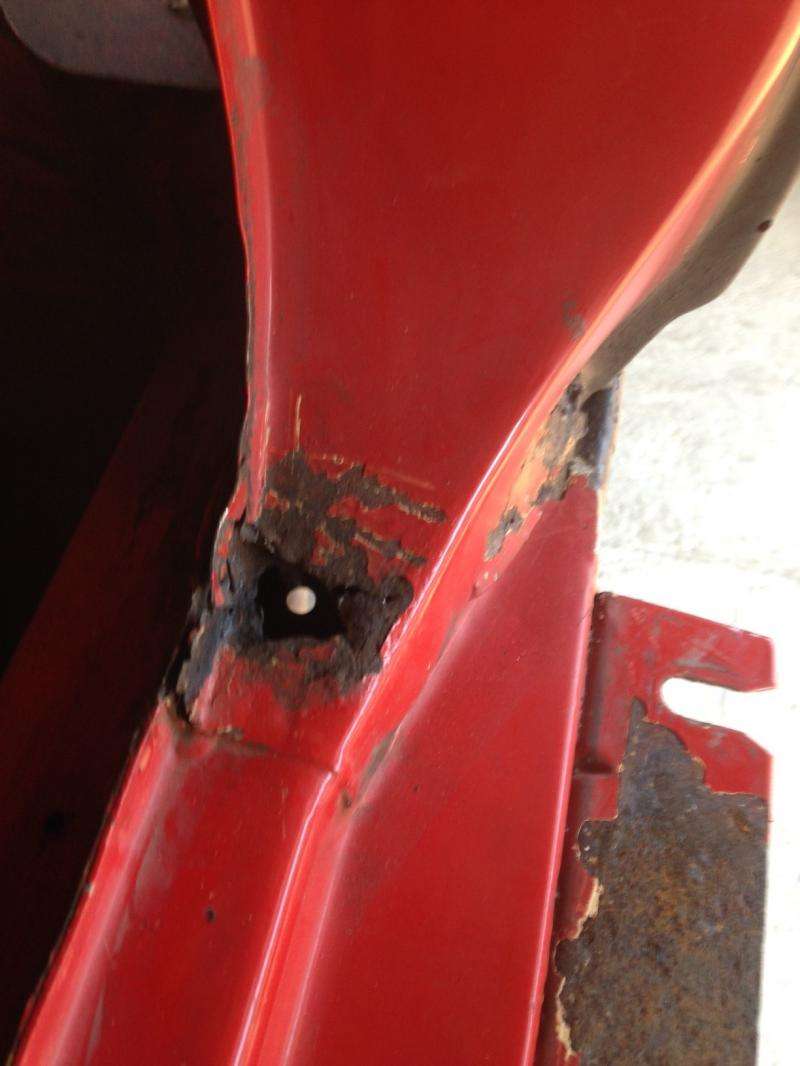

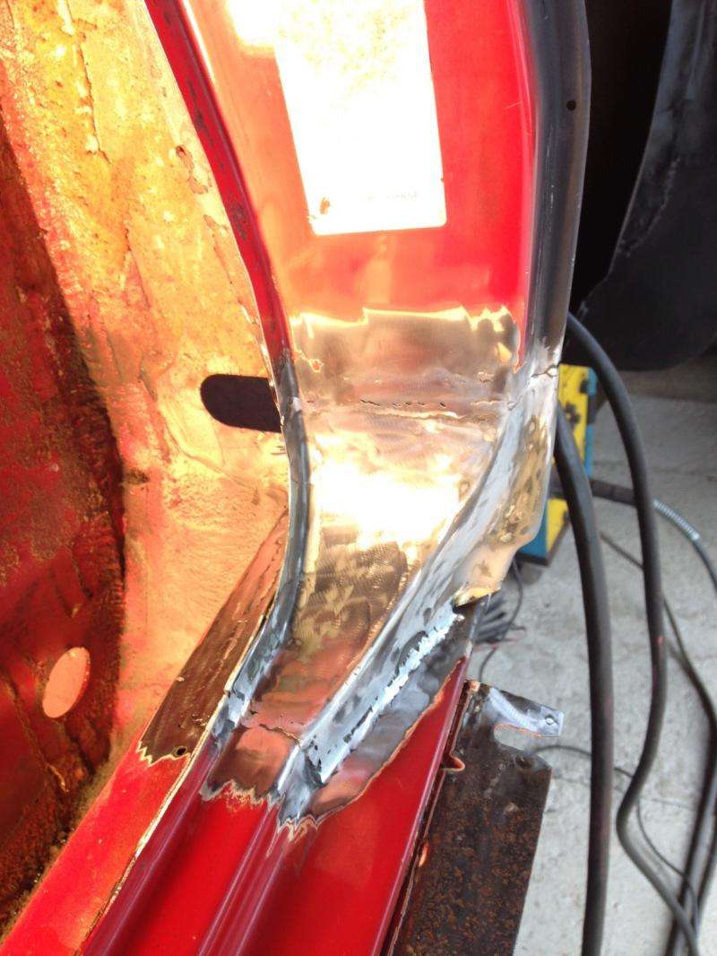

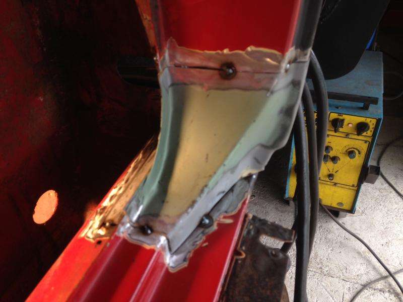

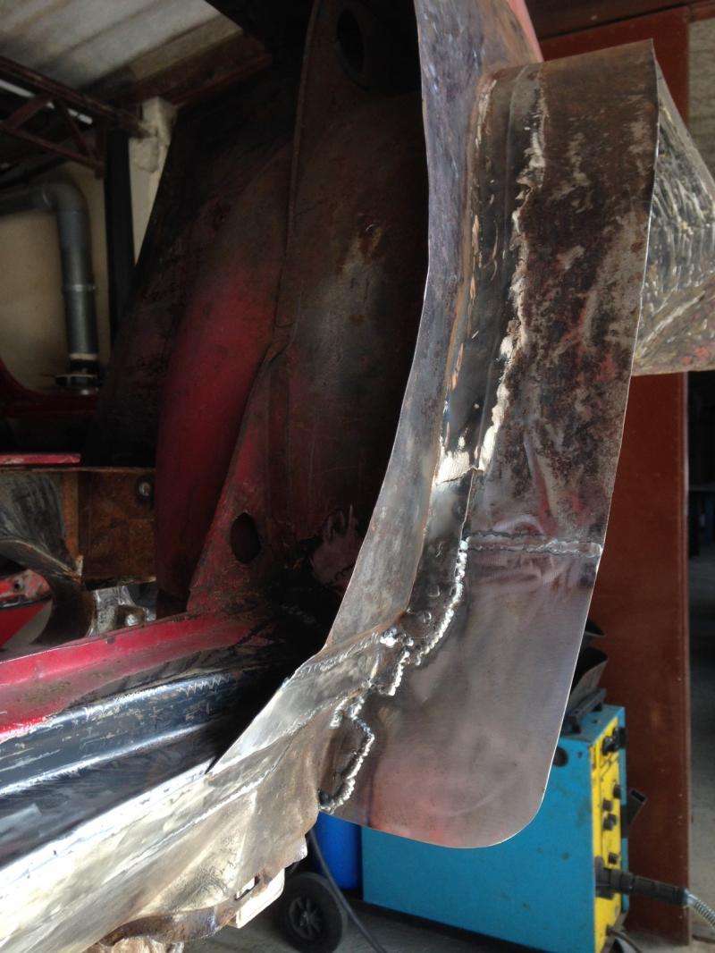

Posté le 14/05/2016 à 21h34 par Ras26
La découpe est faite permettant de voir que l'intérieur du longeron n'est pas rouillé Ouf
La veille partie et le greffon
Mise en place et pointage

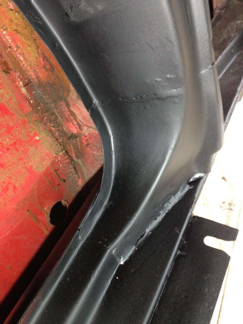

Soudure puis meulage
Traitement puis une fine couche de peinture en bombe avant le sablage

Eh ben c'est parfait ça, as tu mis du phosphatant dans l’intérieur du bas de caisse?

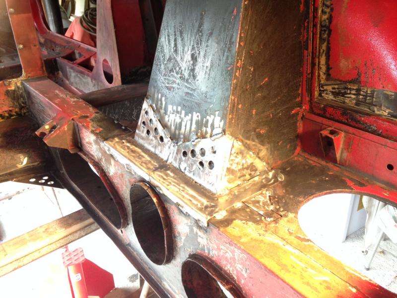

Posté le 18/06/2016 à 21h17 par Ras26
Aujourd'hui pose des renforts des supports moteurs
Coté conducteur
Coté passager
Les plaques des chapelles d'amortisseurs
Remise sur le tourniquet pour attaquer les bas de caisse

Tu as eu une très bonne idée de découper les renforts de chapelle pour le passage de tes triangles
Supérieur. Car c'est une grosse galère à reposer avec le renfort.
