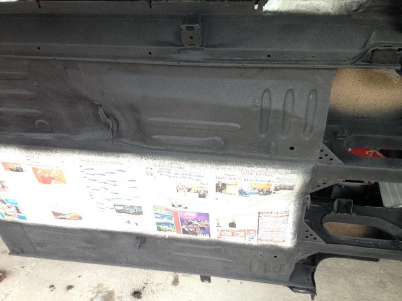

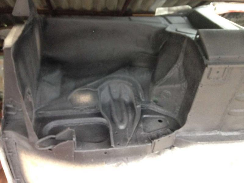

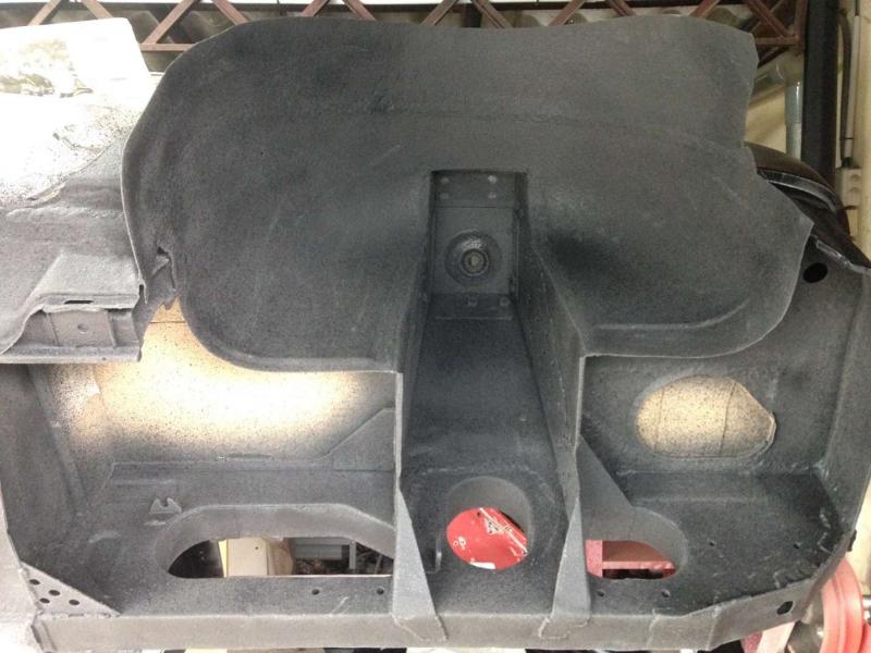

Posté le 09/05/2017 à 22h15 par Ras26
Maintenant application de l'anti gravillon
Quand le produit commence a sécher je l'aplati un peu en le "caressant" avec un gant.
Prochaine étape application d'une nouvelle couche de peinture sur l'anti gravillon
