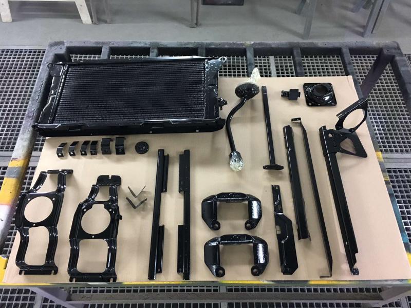

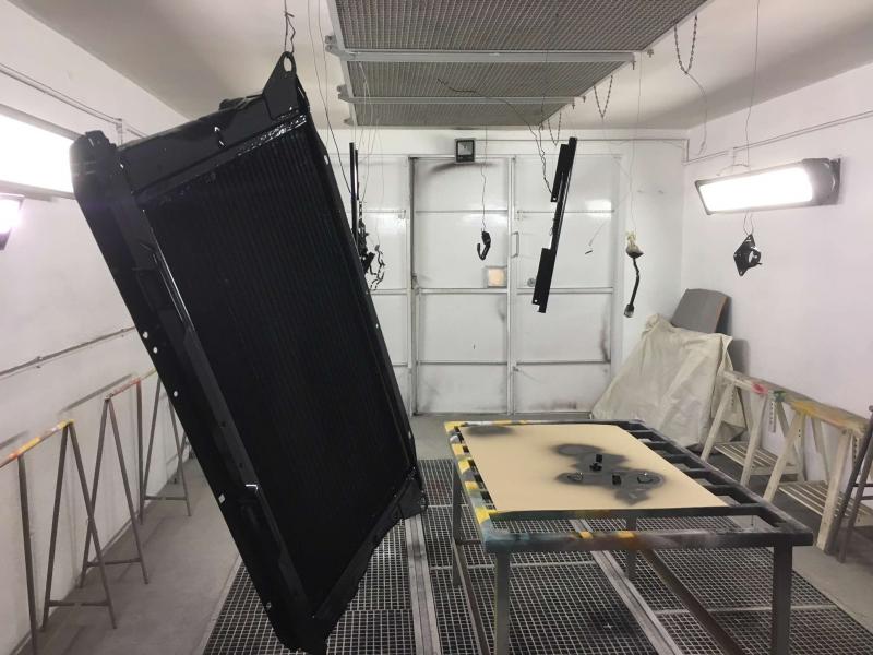

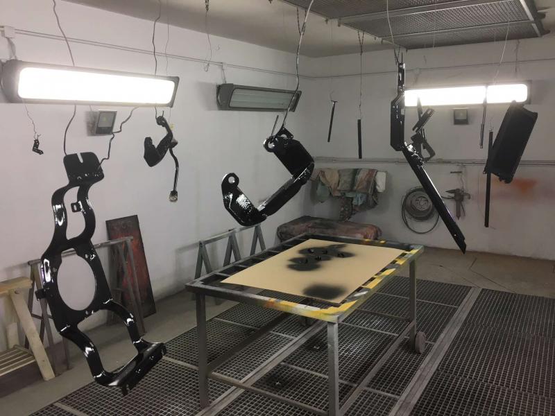

Quleques photos de la remise en état des pieces du compartiment avant :
Passage dans la cabine de sablage
puis dans la cabine de peinture
et en enfin l'application du noir brillant
RAS 26

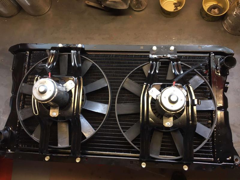

Quelques nouvelles photos
la mise en place de 2 moteurs ventilateurs

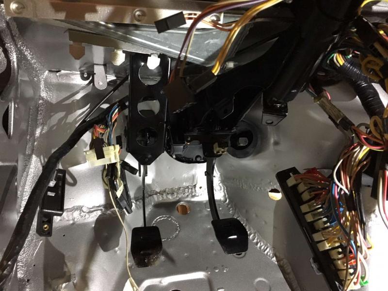

Remontage de la colonne de direction et du faisceau
Puis le remontage du maitre cylindre et des tuyaux de frein

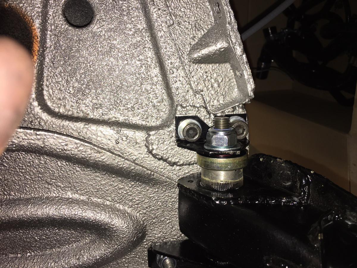

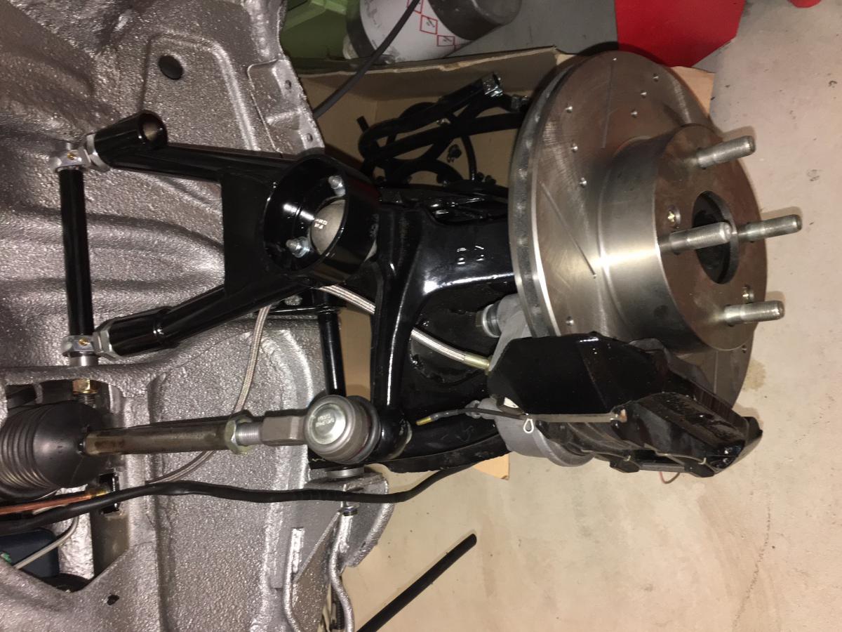

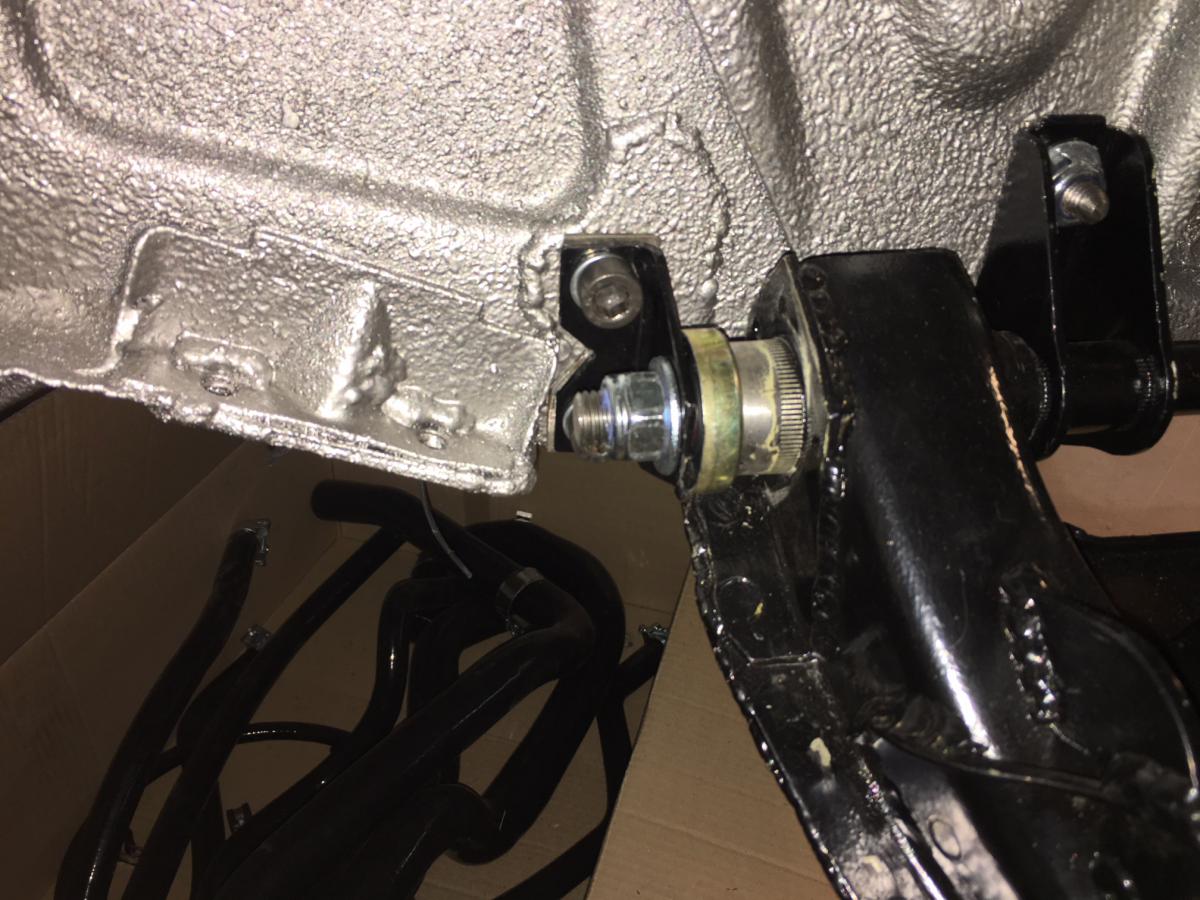

Actuellement mon budget ne me permettant pas de changer les triangles inférieurs mais souhaitant supprimer les barres de torsions j'ai réalisé un montage particulier:
J'ai fait réaléser les douilles femelles cannelées des triangles, ou viennent s'insérer les barres de torsions ,pour supprimer les cannelures afin de monter les fluidblocs
Bien entendu j'ai fabriqué et mis en place les petites équerres du troisième point.
Puis montage des triangles supérieurs de la refabrication menée par Tunaps et Jde (merci à eux)

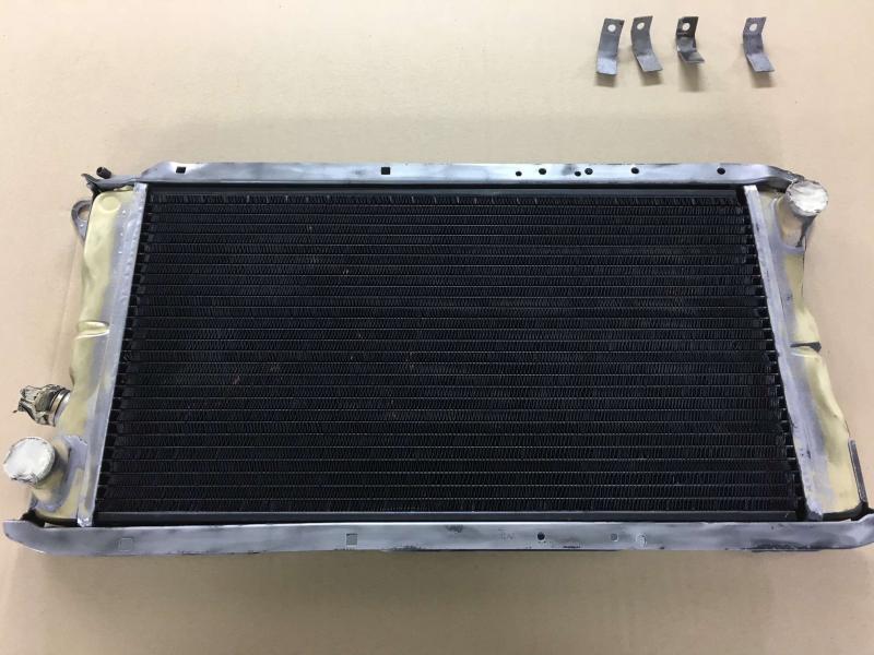

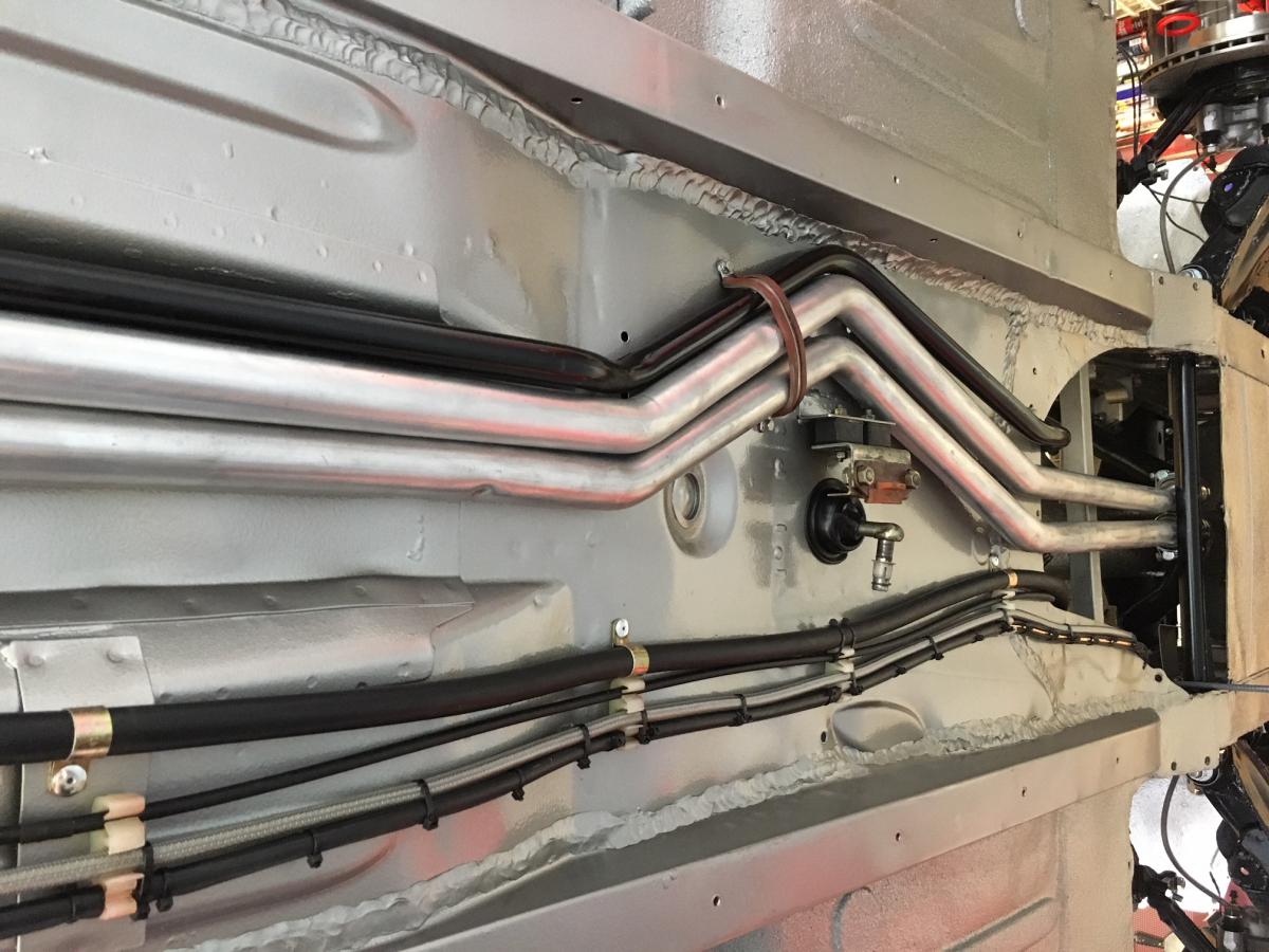

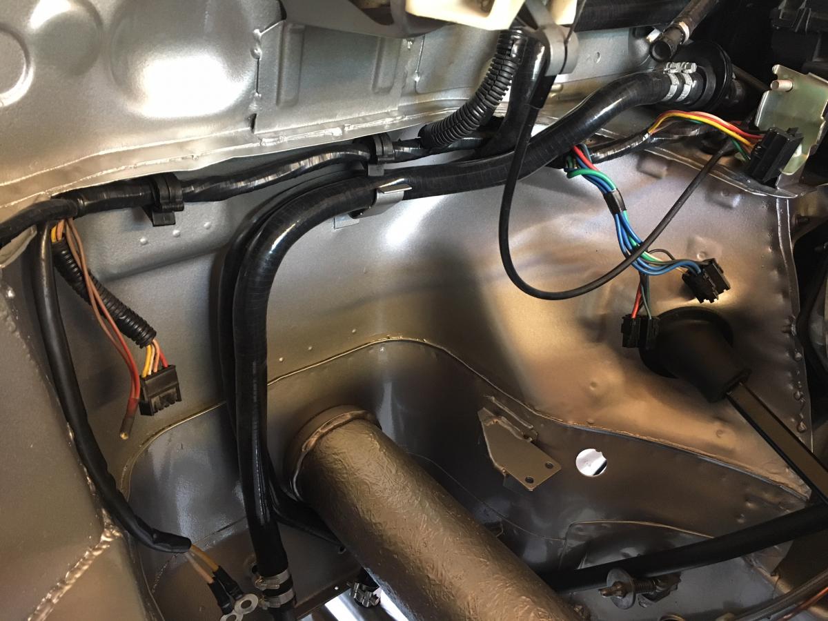

Mise en place des tuyaux d'eau et autres sous la caisse en améliorant leurs protections
Puis montage des durites d'eau

Rémi je repense à ton montage du fluidbloc dans triangle coté 3em point, voir ses cannelures me perturbe un peu, je ne pense pas que cela puisse bouger quand même l'avenir nous le dira sur les routes du Diois

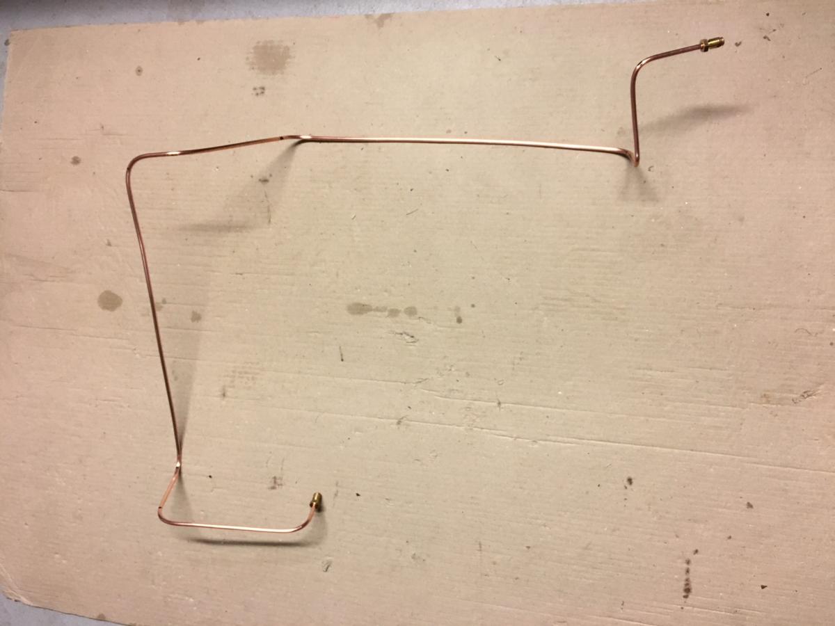

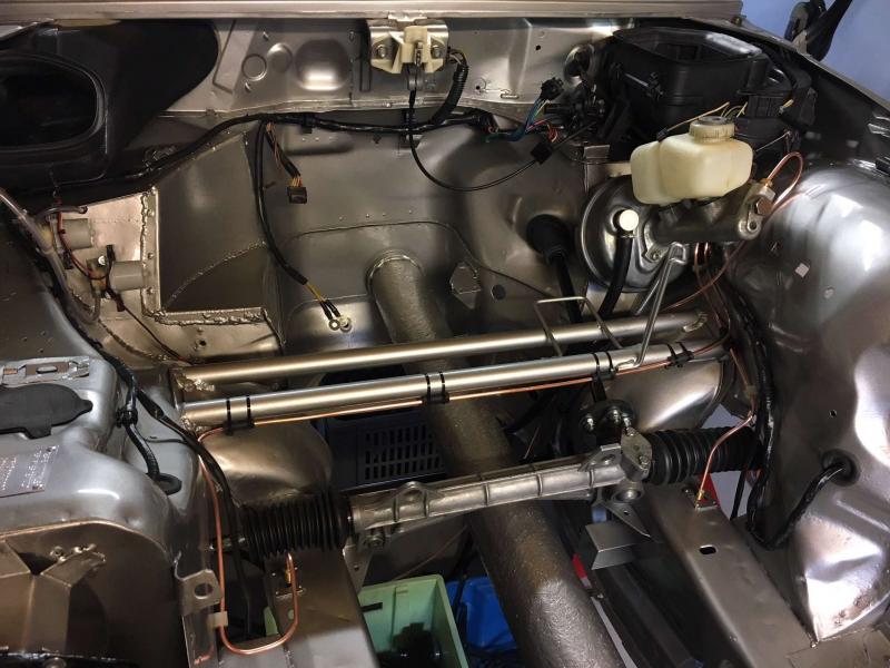

Quelques photos de l'avancement
Remplacement total du circuit de freinage

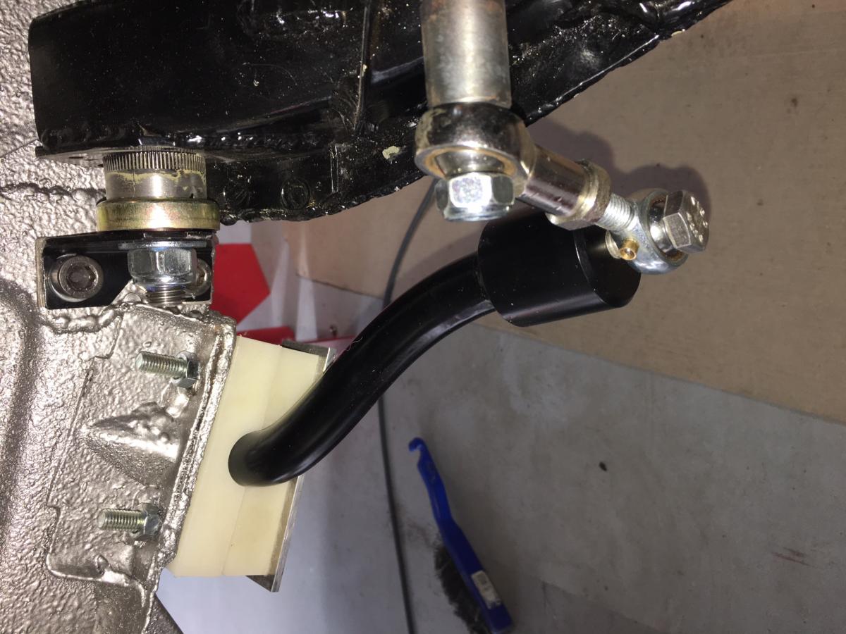

Remplacement de la barre de torsion d'origine pour passer sur une barre de 22 mm et modifiant les extrémités pour montage rotule unibal

Salut Rémi,
Jolies photos, la barre stabilisatrice il me semble que c'est une 23 mm. ????
Posté le 01/12/2018 à 22h20 par Ras26
Bien sur mon Bruno une 23 mm !

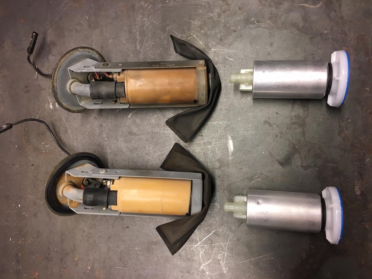

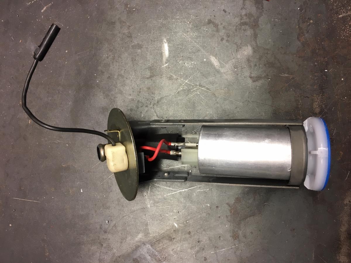

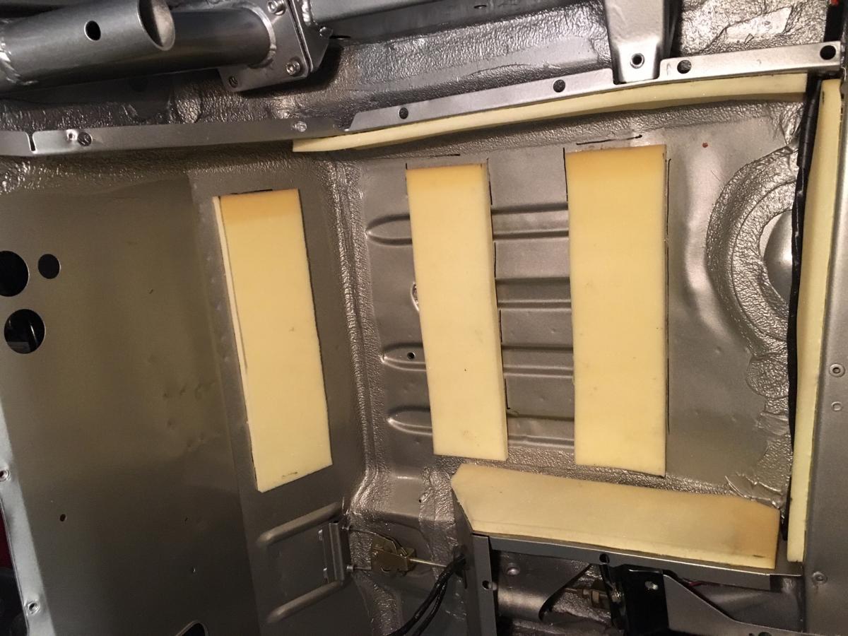

Collage des mousses
Puis remplacement des pompes

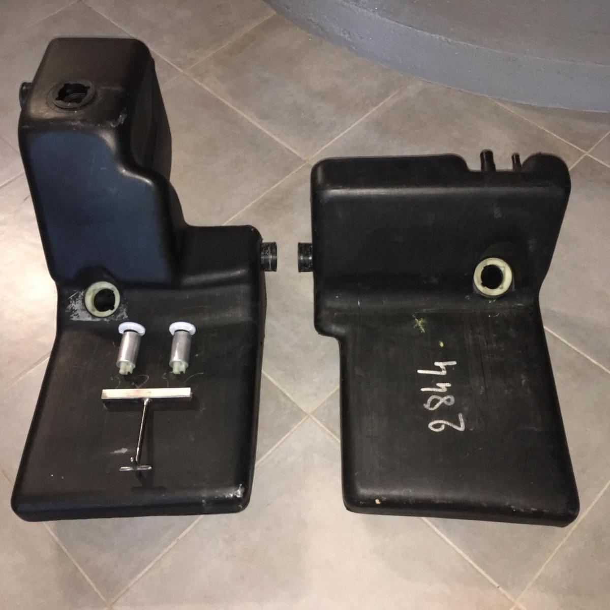

Posté le 07/12/2018 à 22h52 par Ras26
Pascal35 a écrit : Bonsoir Rémi,
Sacrée restauration
Elle était bien mure celle ci aussi
Merci Pascal
Bien mure est rouge comme la tienne

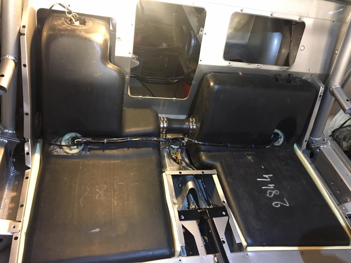

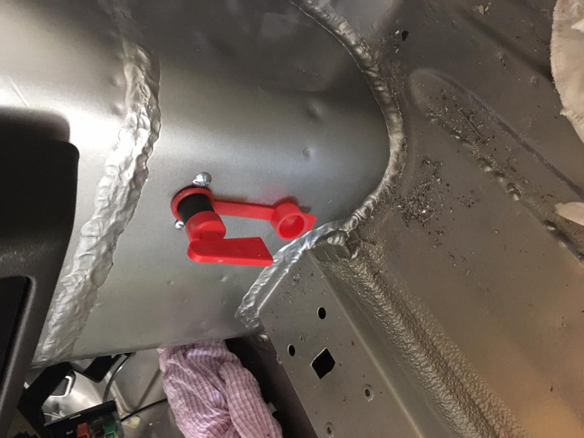

Voici les photos du remontage des réservoirs et des tuyaux
Vraiment incroyable d'avoir logé ces deux réservoirs sous les sièges, personnellement je ne connais pas d'autres voitures avec un tel montage

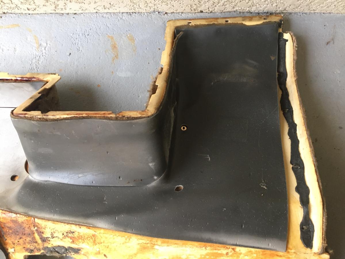

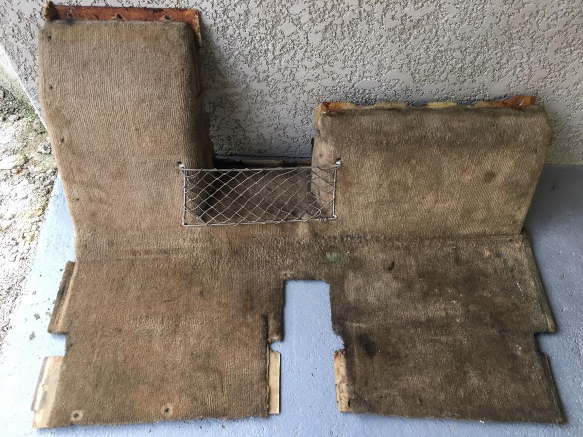

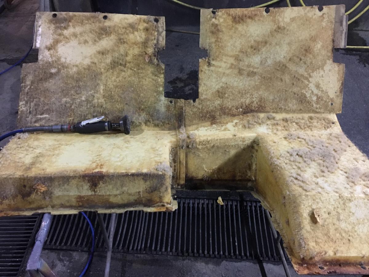

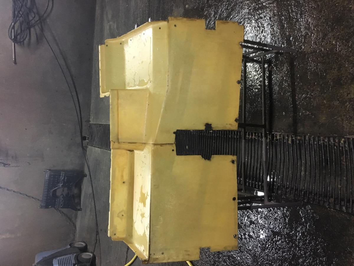

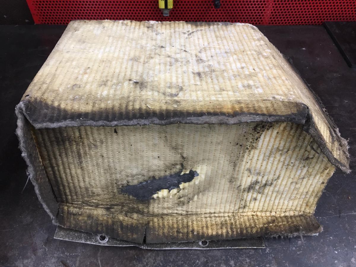

Ce week end j'ai attaqué la restauration du "carter "qui se trouve sur les réservoirs
Pas terrible la moquette d'origine
et le montage des bavettes en caoutchouc vraiment artisanal
J'ai retiré la moquette qui était collée mais quelques poils restent attachés donc intervention de la brosse métallique avec l'air comprimé
Un peu d'huile de coude et voila le résultat

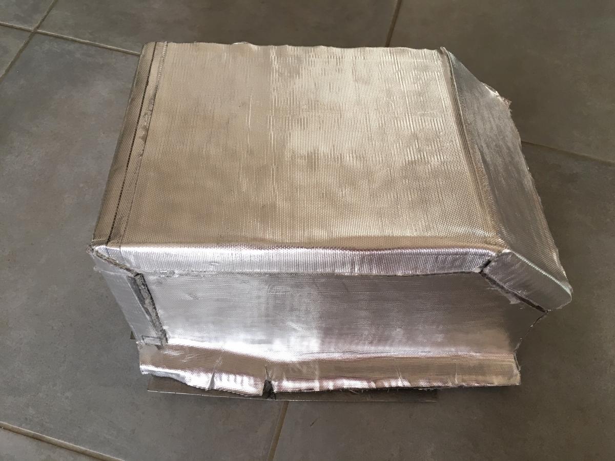

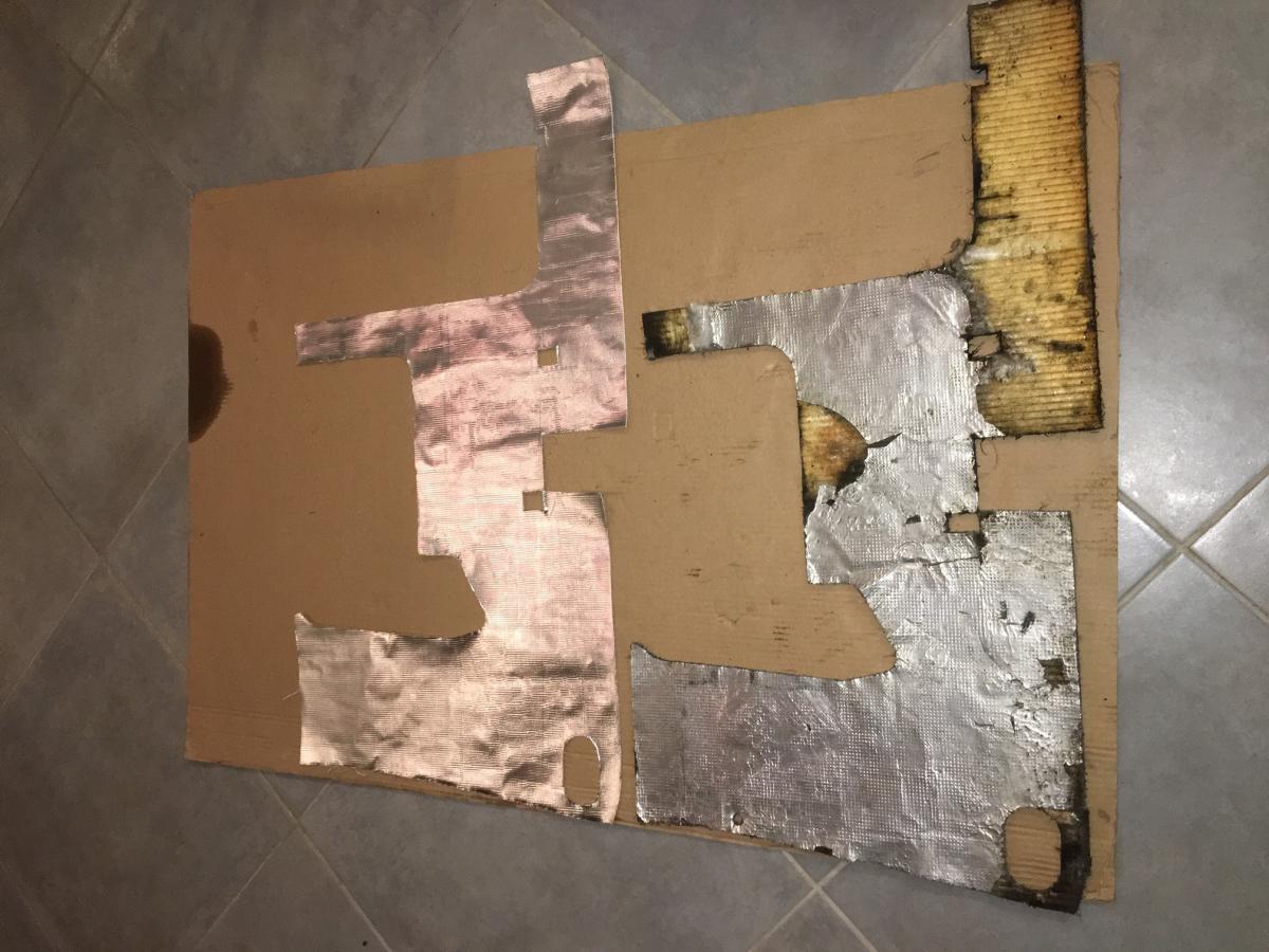

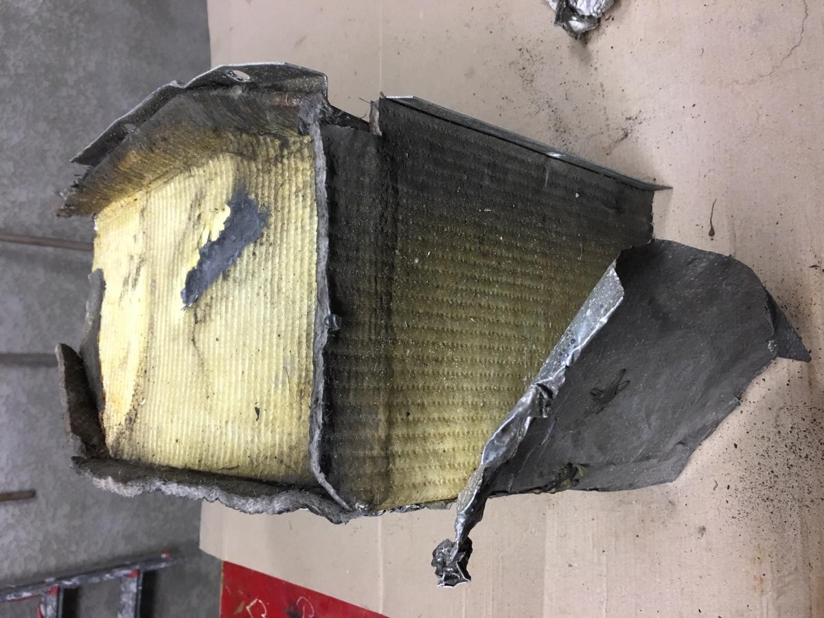

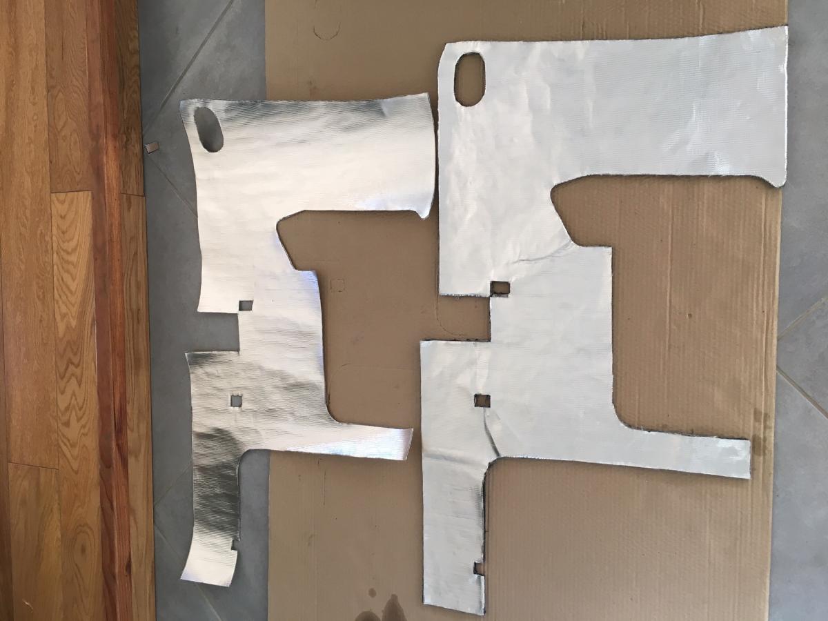

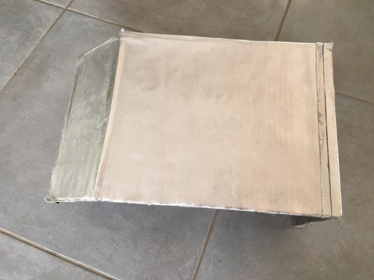

J'ai entrepris la réfection du cache réservoir coté compartiment moteur :
Je décide de garder la garniture d'origine qui reste très bien collée au support et qui a été bien protégé par la couche d'aluminum
Remplacement de la couche d'aluminum avec 2 épaisseurs de Bratex ( Disponible chez Gt2I ) et mise sous presses
Et voici le résultat

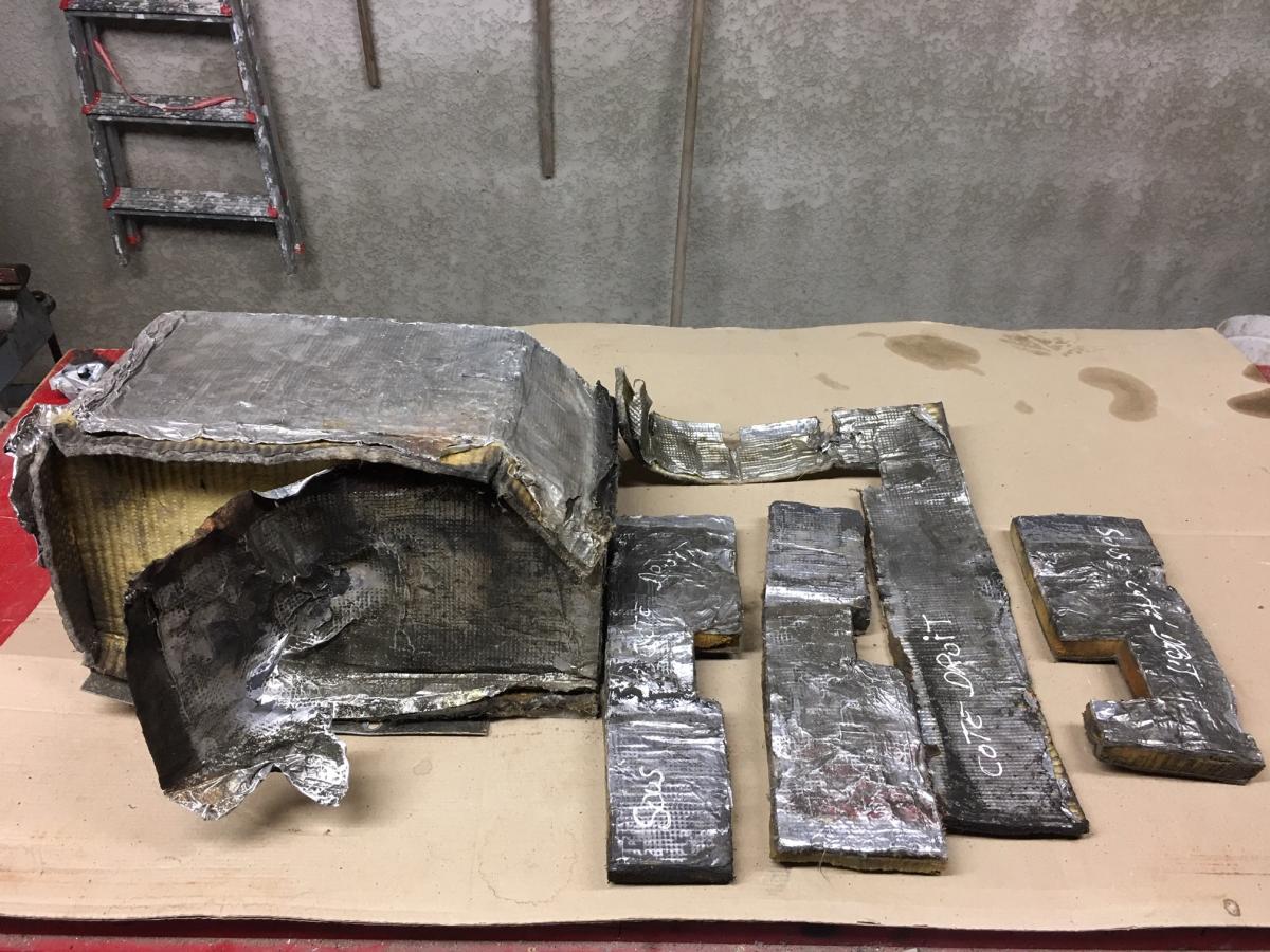

Même principe avec la protection qui se trouve coté compartiment moteur
Je superpose encore deux couches pour plus de protection thermique
