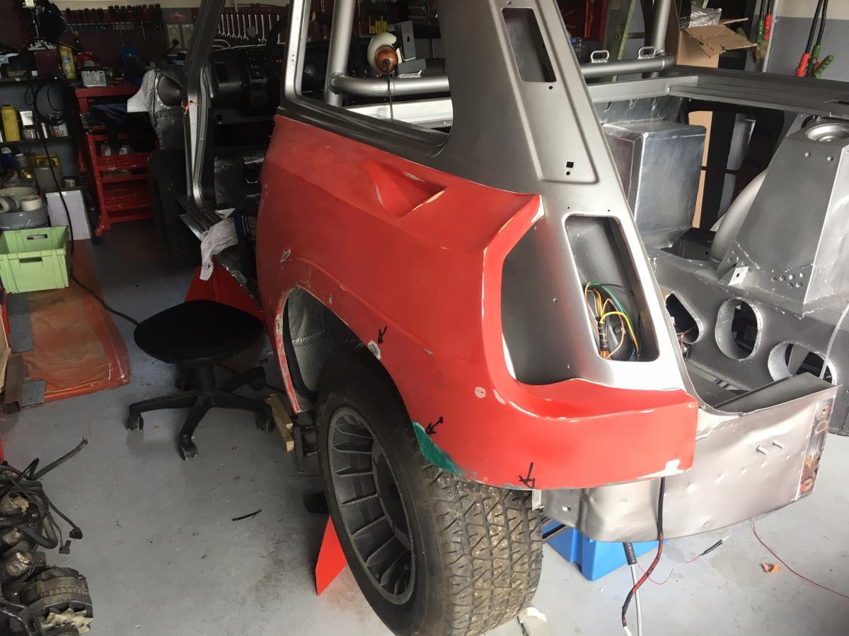

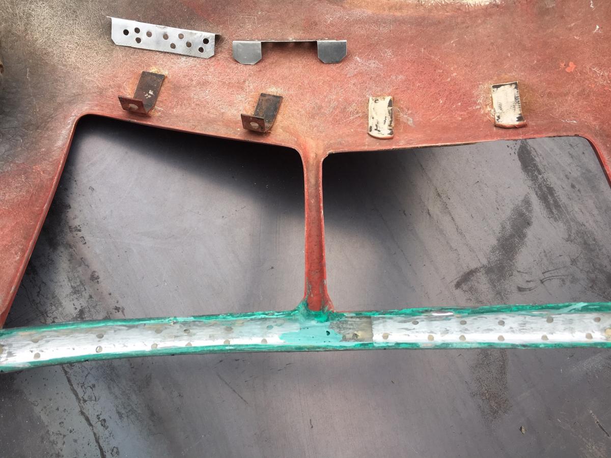

Me revoila au boulot sur la 5, je m'attaque aux ailes avant, arrière et pare-chocs

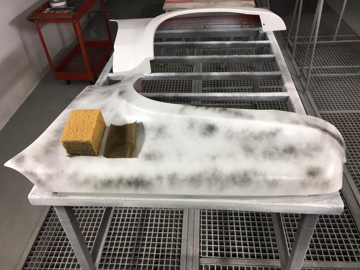

D'abord le ponçage et un peu de masticage.Petite combine comme il m'a fallu faire un peu de fibre, j'ai inséré un fil de fer sur le pourtour à l'intérieur de l'aile afin de la rigidifier.
Sur les ailes arrières même principe, j'ai noyé dans la fibre une petite plaque percée afin de rigidifier ce petit passage entre les deux trous des grilles.Attention il ne faut pas trop en mettre afin permettre à l'aile de bien s'insérer dans la carrosserie au remontage.
Essai sur la voiture pour vérifier

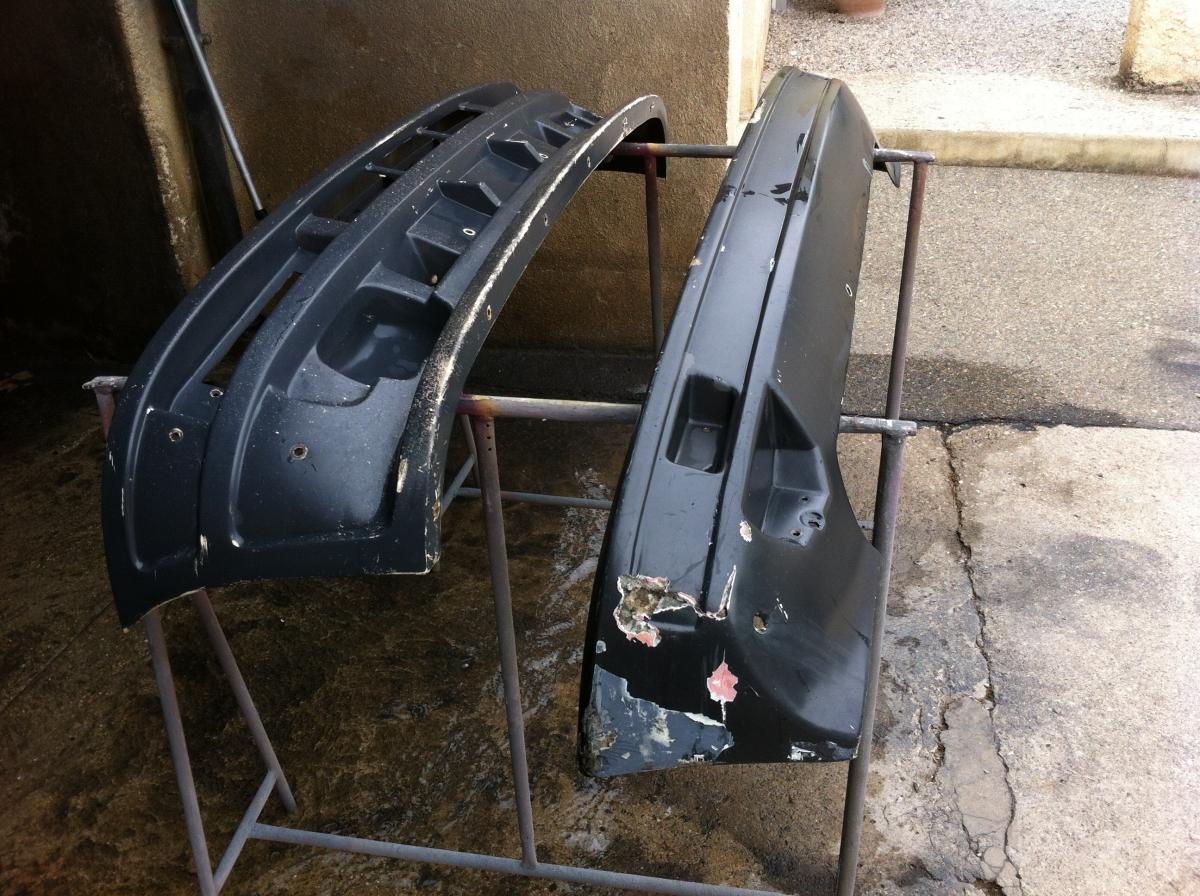

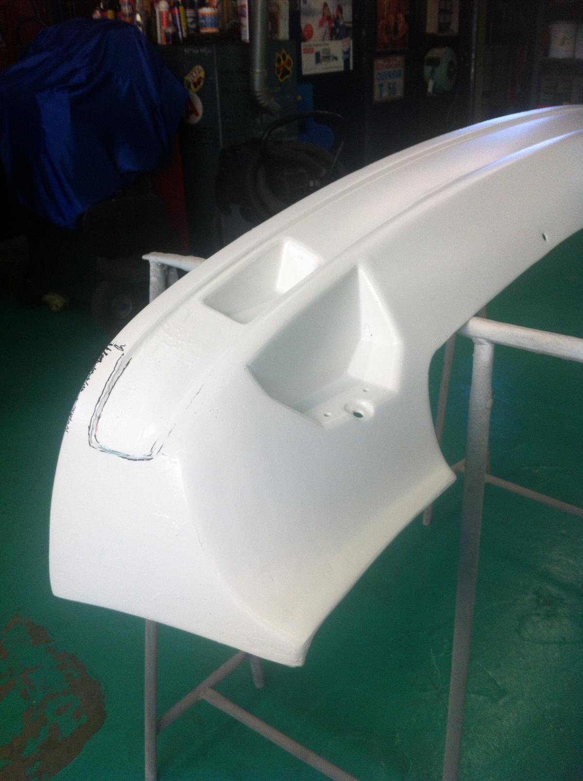

Quelques photos des pare chocs notamment celui de l'arrière qui est sévèrement cassé.

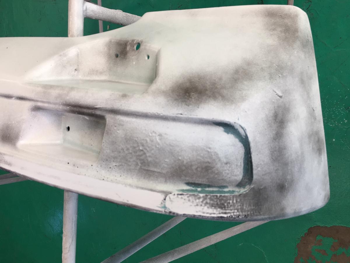

J'utilise de la fibre polyester pour la réparation
et après quelques heures de ponçage au papier à poncer 220 à l'eau tout est prêt pour être apprêté

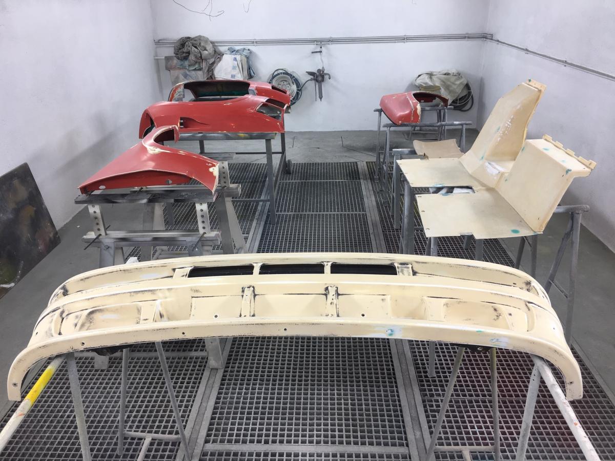

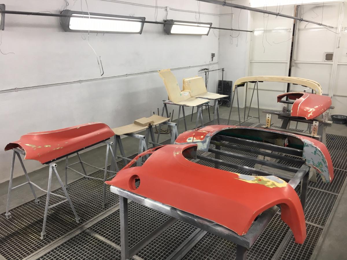

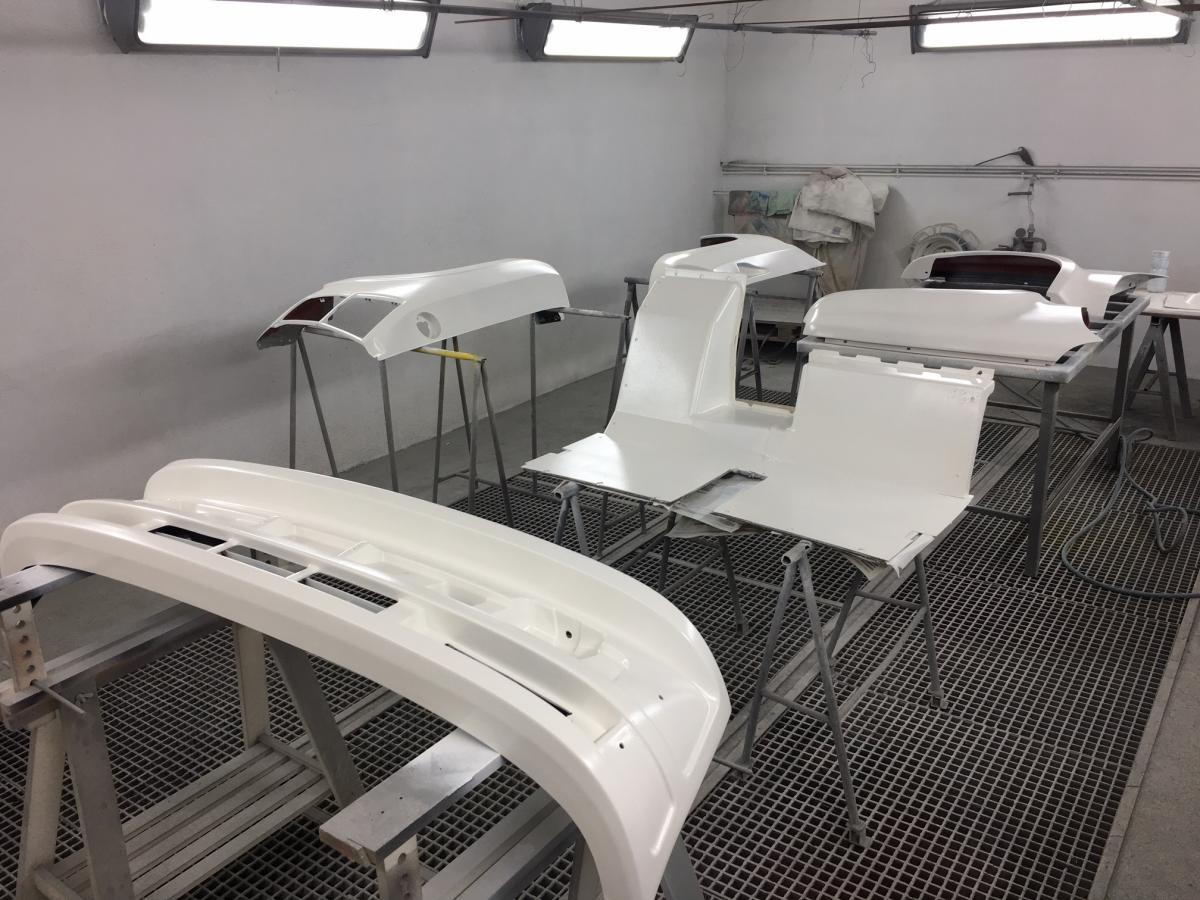

Posté le 16/11/2019 à 21h48 par Ras26
Enfin apprêté et je ne suis pas mécontent du résultat
Application du guide noir et ponçage au papier 400 à l'eau
