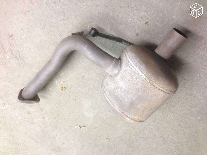

Est-ce que quelqu'un as un pot d'origine de démonter pour prendre des côtes dessus? Je veux pas démonter le mien juste pour ça.
Car je voudrais savoir le diamètre du tube collerette qui se fixent avec la bride ainsi que les entraxes des 3 trous qui fixent cette bride?
pot d'origine
pot inox que je voudrais peux être mettre sur ma turbo2.
On m'a dit que c'est un Madac?? Connais pas
Posté le 12/01/2016 à 11h41 par pascal DUBUC
pot d'origine
bonjour
mesure prise sur un pot d'origine sont:
tube collerette = 5,5 cm
haut collerette = 7,0 cm
entraxe bride = 7,2 cm
bon montage
pascal
