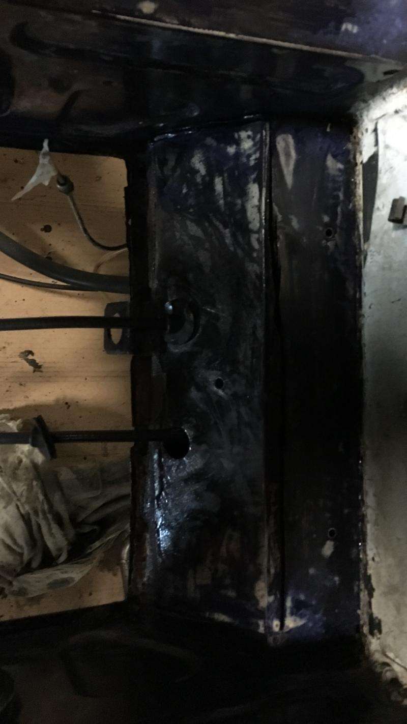

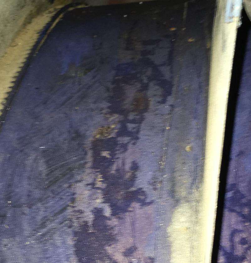

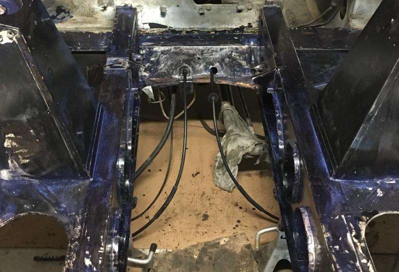

Je continu à gratter le blaxon comme vous me l'avez conseillé. Grosse galère.
J'ai trouvé très peu de rouille sur la partie arrière mais j'ai passé une couche de ferose partout.
J'ai ouvert la boîte de passage de cable pour Controle d'absence de corrosion. Reste plus qu'à ressouder tout ça et poser tout les renforts

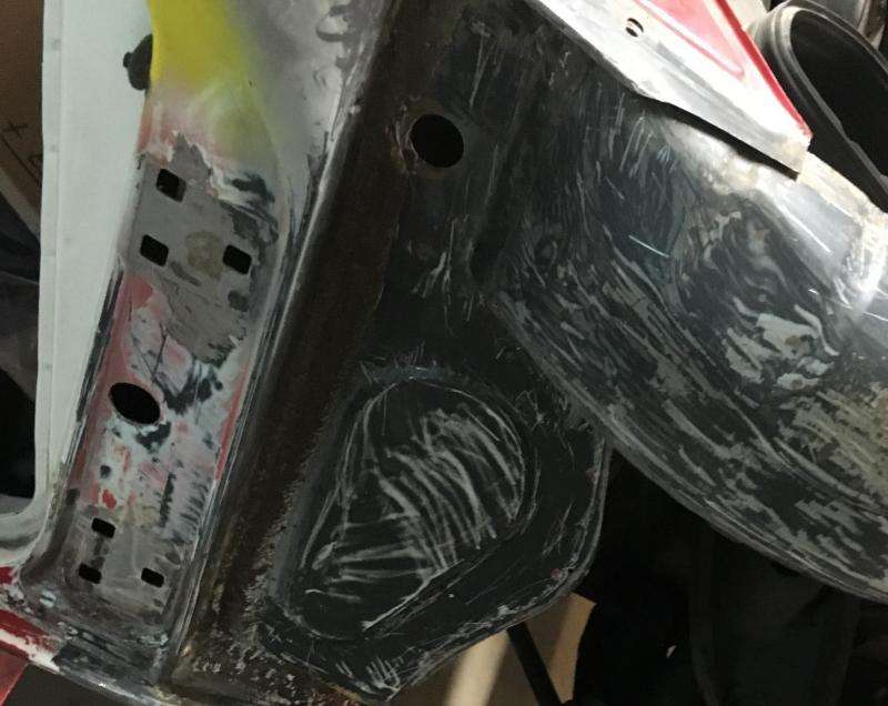

Les passages de roues

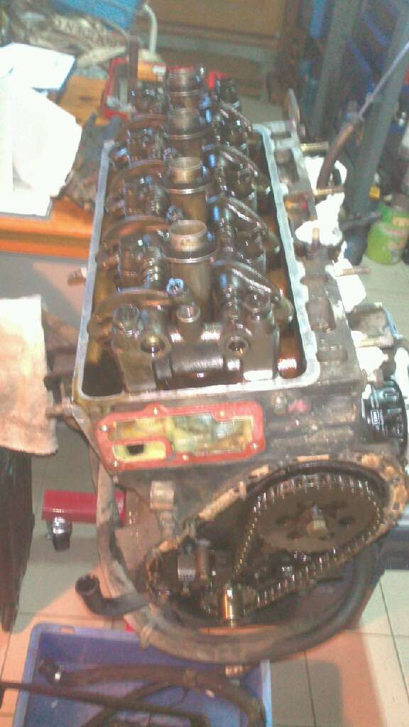

Posté le 09/01/2016 à 21h54 par Jde
Voici le moteur, c'est le cousin qui s'en occupe
[/centrer

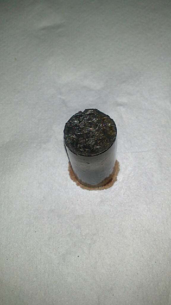

Un poussoir d'admission Hs et l'acc est marqué
Posté le 11/01/2016 à 21h59 par Jde

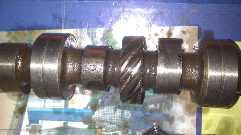

Voici l'arbre à came. Il a pas mal ramassé.
je vous le faire usiner en 200cv je crois que c'est pas la peine. Du coup commande d'un neuf avec les poussoirs. Si quelque sait d'où ça peut venir, je suis preneur même si j'ai une petite idée.

Posté le 12/01/2016 à 07h43 par Moriarty
Attention avec un aac neuf, il faut le pignon d'allumeur qui va avec (appairage), car "il y en a qui ont essayé, ils ont eu des problèmes".
Posté le 12/01/2016 à 10h22 par r8G
On vois bien le problème, et tes coussinets comment sont'ils ?
Tu as aussi un cylindre, le 3 qui n'avais pas du tout le même mélange est-ce celui du poussoir hs, on pense a un manque de pression d'huile, mais tu aurais d'autres dégâts que un seul poussoir.
Il se peu aussi que ton pignon est perdu un morceau de dent, ou tout simplement ton poussoir qui était mauvais. On peu penser à beaucoup de chose faut tout voir démonté.
courage à toi.
Bruno.
Posté le 12/01/2016 à 13h24 par camboui76
mon idée perso
moteur arrêter sur une longue période,le poussoir ces coller sur la came par corrosion (ca arrive souvent) remise en route et quelle que 1 000 km plus loin on obtiens ce résultat .
j'ai aussi vu ça sur un moteur prépare avec une injection qui diluait beaucoup (essence imbruler qui passe dans le bas moteur )
vu la blancheur des soupapes ca tournait pauvre

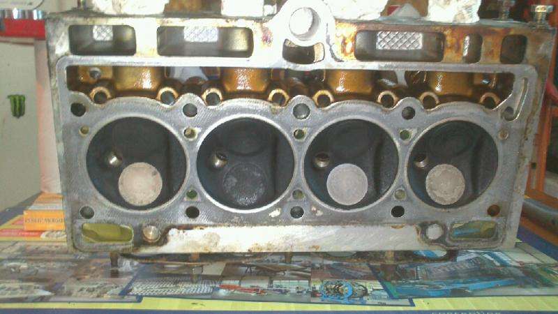

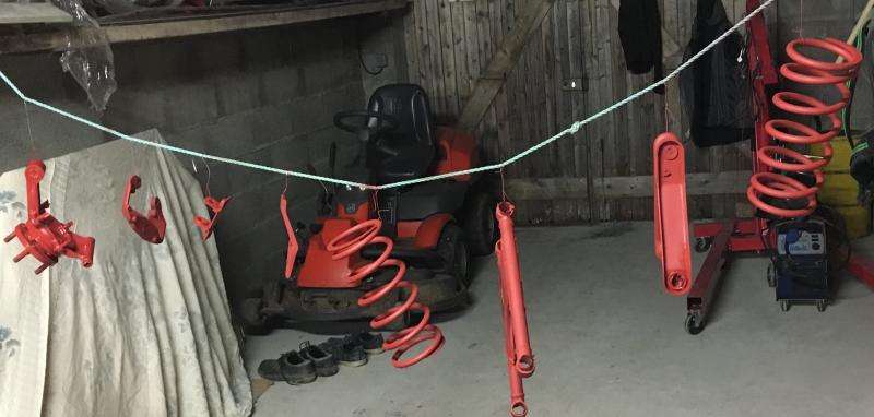

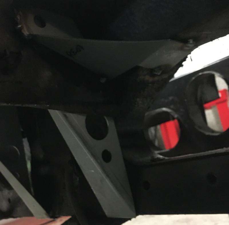

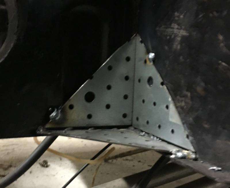

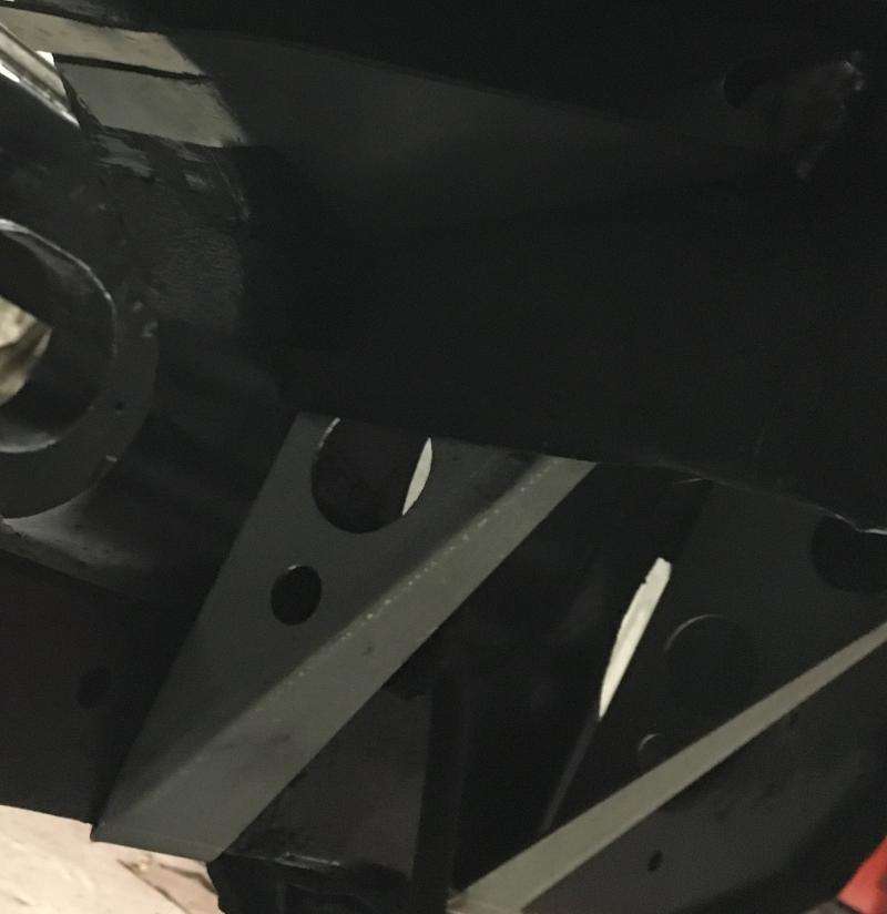

Posté le 17/01/2016 à 17h56 par Jde
Bonjour a tous

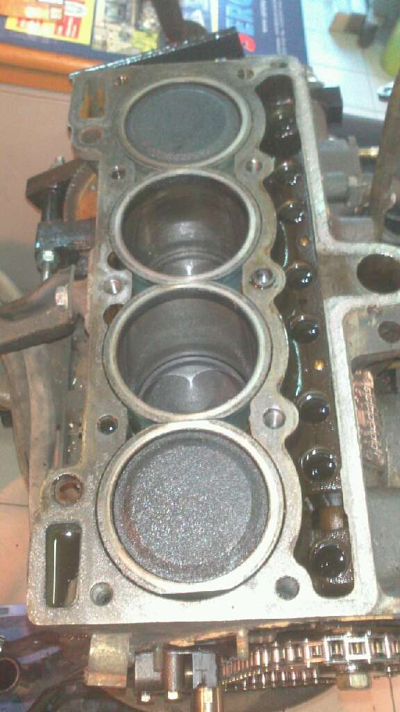

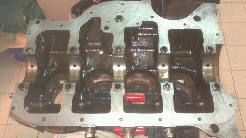

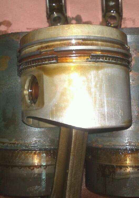

Moteur déposé complet. Manque un bout du segment racleur et chemise rayée
La liste commence à être longue.
[/centrer
Petit sablage
[/centrer

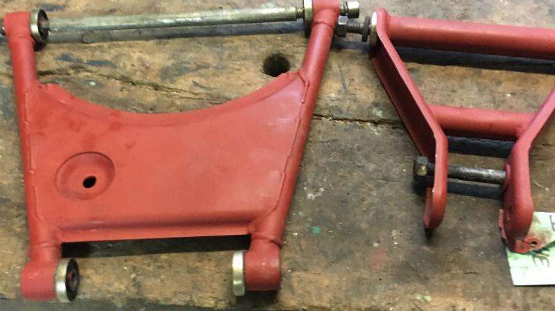

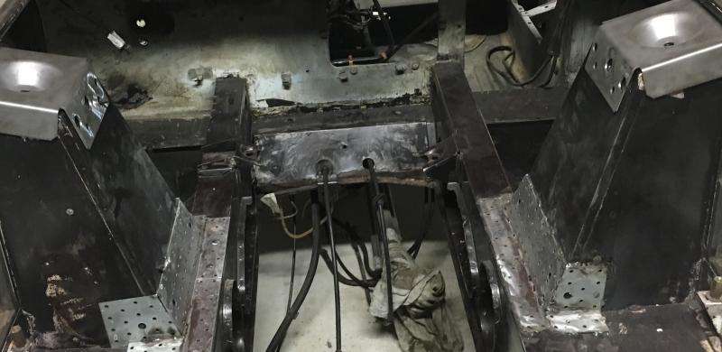

Mise en peinture du train arriere et remplacement des Silentbloc
Gratte gratte quelle galère. Mais des deux côté s'il vous plait
Et pour finir pose (pointage) des renforts arrière
Posté le 17/01/2016 à 18h56 par r8G
Ça avance bien, tu n'a pas trouvé de fente sur le chassis au niveau des équerres, et sur le plancher dessous au niveau des soudures longerons arrière?
bon courage pour le reste tu prévois sablage ou non.
Bruno.
Posté le 17/01/2016 à 22h03 par Jde
Non aucune fissure, bien regarder car j'avais lu à plusieur reprise sur le site que c'est leur maladie.
Je mets ça sur le compte de l'ancien proprio (le seul), c'est pas un violent.
Par contre niveau moteur y'a un peu de mal. Pourtant il avait fait changer chemises,piston forgé à 50000km, elle en a 83000km aujourd'hui , j'ai les factures. Pas très bien fait. Même le joint de l'échangeur était monté à l'envers et obstruait une partie du passage d'air. Mais bon tout ce refait, c'est juste le prix des Pieces qui font mal.
Quand la passion nous tiens.....
Posté le 17/01/2016 à 22h15 par Jde
Pour répondre à ta question rg8, c'est bien le cylindre numéro 3 et son poussoir qui sont endommagés.
Ça correspond aussi au dégât sur l'aac. Il manque aussi une partie du joint racleur sur le piston.??? Chemise endommagé.J'ai aussi la plaque anti-dejaugage qui est marqué et même dessoudé , il n'y a que 2 vis de fixation au lieu de 4.
J'ai une petite question : l'ancien proprio m'a laissé les anciennes chemise et piston, segement 50000km
Est il possible de remonter ces chemises fonte avec les piston forgés actuelle ? Pour ne remplacer que les segment ou es ce risqué ?

Posté le 18/01/2016 à 12h08 par r8G
Dans le cas ou tu veux remonter les anciennes chemises, il te faut les controler en usure 'ovalisation et epaulement haut chemise + rayures bien sur'
Si elles sont correctes tu leurs passe un coup de rodoir ou alors de papiers de verre gros grains en faisant bien attention de ne pas faire des va et vient de haut en bas mais bien en faisant tourner dans le diametre de ta chemise.
Tu peux remonter tes pistons forgés avec des bons segments neufs bien sur ! et des cousinets neufs !
J'ai ce montage sur ma gord(chemise fonte et piston forgé court) et ça marche trés bien.
