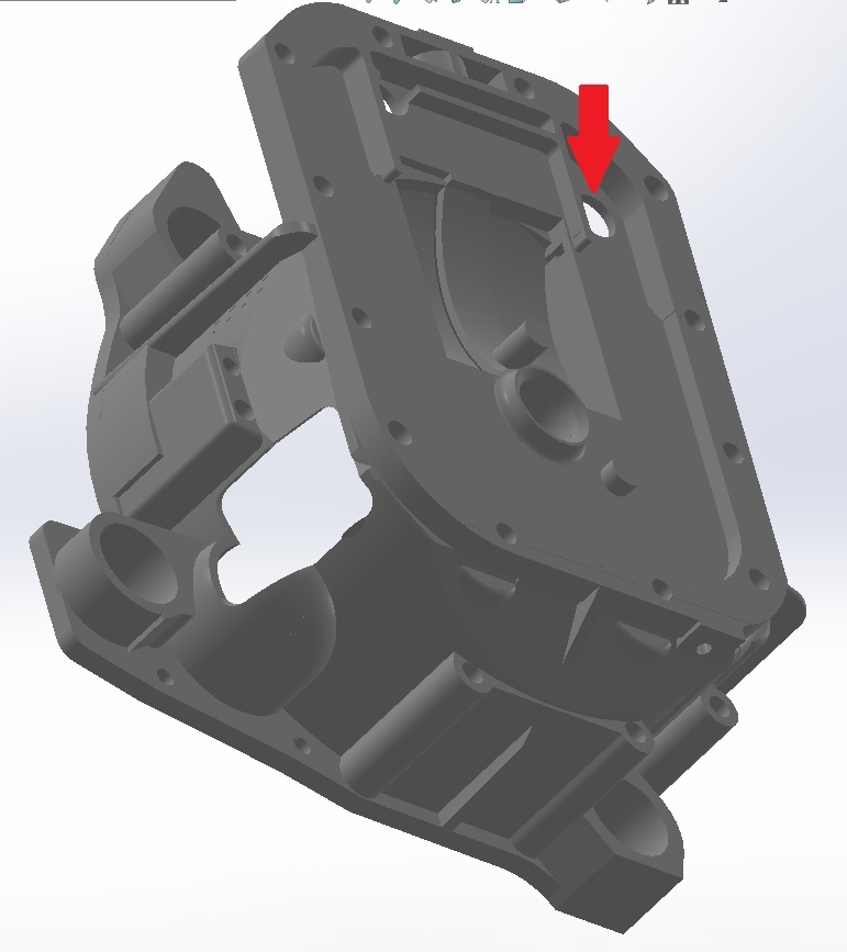

S'il vous plaît Turboman1397 pouvez-vous me dire le diamètre et le pas de ce fil.
C'était pour la sonde de température d'huile de boite ?
Posté le 07/01/2023 à 01h25 par Turboman1397
Bassotto58, pour répondre à ta question, je n'ai ni pièce, ni plan sous les yeux, mais de mémoire, je crois que c'est un 22 X 150.
Si certains qui ont la version TDC sous la main peuvent te confirmer, ce serait top.
Et oui, il s'agit du filetage pour visser la sonde de température de l'huile de BV.
