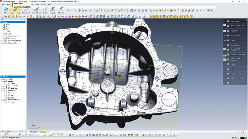

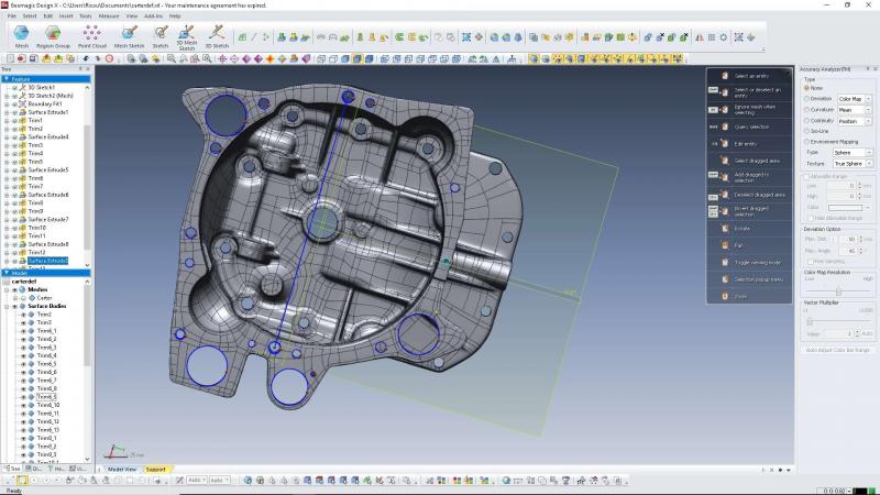

Les dernières infos de la cloche: le frérot vient de terminer la reconstruction de la face intérieure de la cloche (la plus compliquée), il reste donc la reconstruction de la face extérieure, ce qui devrait être terminé d'ici un petit mois. Malgré la configuration de geek interstellaire de l'ordi de mon frère, le fichier est (très) lourd et chaque nouvelle étape suppose des calculs qui lui demandent parfois de longues heures... je crois qu'on va finir par aller reconstruire le fichier sur le super-calculateur du technocentre à Guyancourt... après tout, c'est pour de la pièce Renault!! La contrepartie de cette lenteur, c'est que le fichier terminé est dans le centième... oui, je sais, sur de la fonderie, c'est un peu du luxe, mais c'est également une manière d'anticiper l'usinage, qui avec des cotes précises, n'en sera que facilité. Et la réalisation du master n'en sera également que plus fidèle à la pièce d'origine. Voilà donc où on en est:

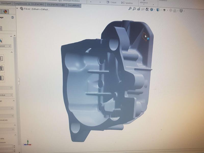

La reconstruction 3D de la cloche est terminée, donc, vendredi prochain, j'emmène le fichier et la cloche d'origine au modeleur pour faire réaliser le master. La suite au prochain épisode!

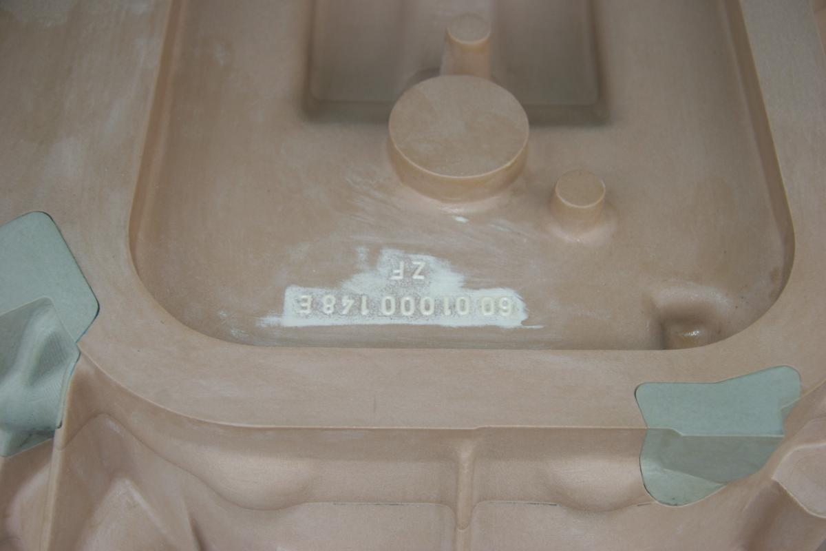

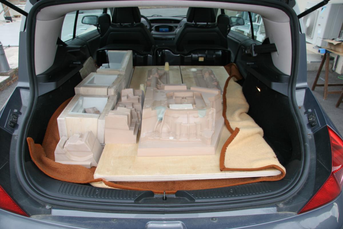

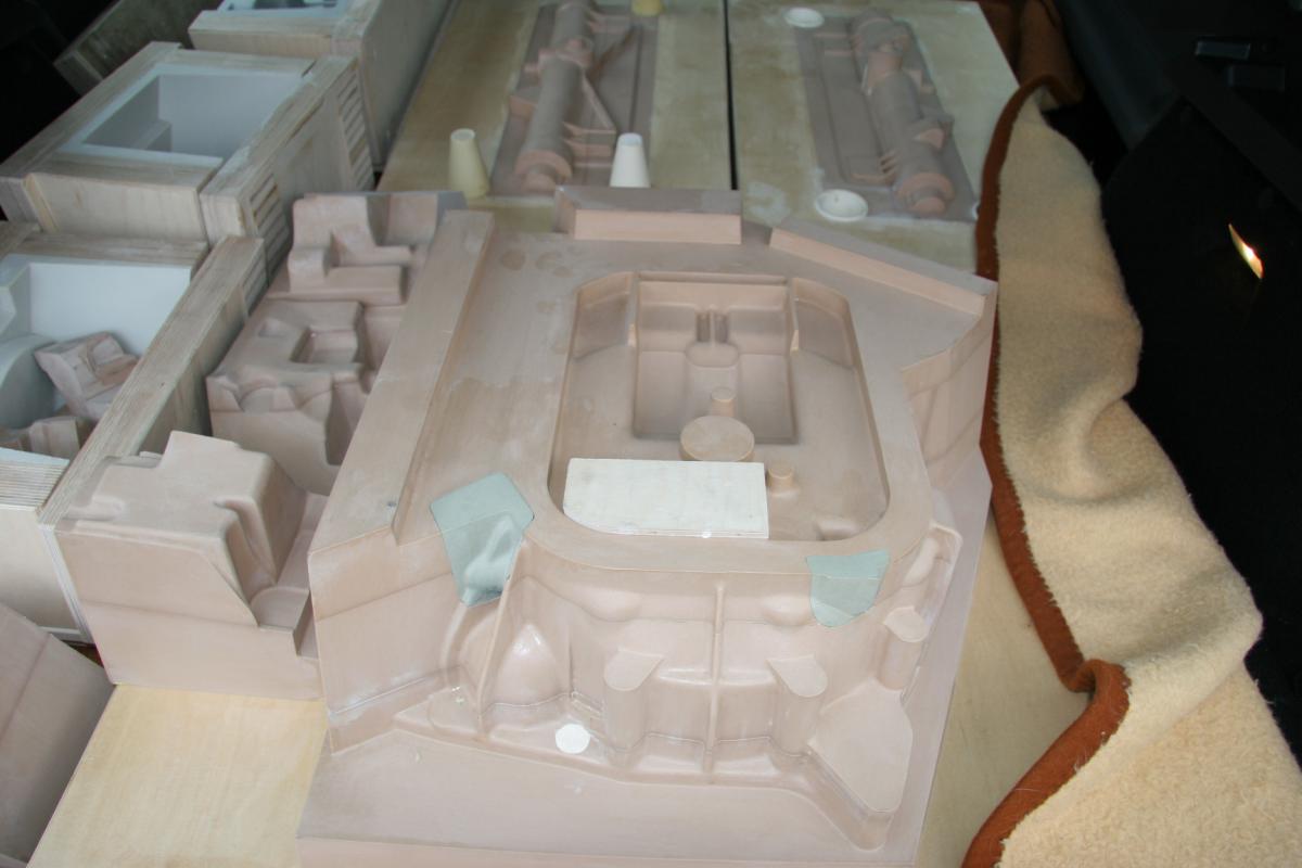

J'ai récupéré le master de la cloche chez le modeleur, c'est de l'excellent travail! Je vous mets quelques photos ci-dessous de ma voiture bien remplie, car mine de rien, ça prend quand même du volume! Mardi, je vais voir le fondeur pour obtenir un devis et comme je connais à peu de choses près le temps d'usinage des bruts, je devrais être en mesure de vous donner un prix quasiment à la cinquantaine d'euros lorsque j'aurai reçu son devis. A partir de là, on pourra reprendre la liste pour l'actualiser et je vous demanderai un acompte, d'une part pour valider votre commande et d'autre part, pour payer les bruts. Un certain nombre d'entre vous ont déjà versé un acompte à Gilles, mais il m'a reversé l'argent, donc j'ai la traçabilité de tout ça, y'a aucun souci. Je reviens vers vous dès que j'ai un chiffre intéressant à vous communiquer.
