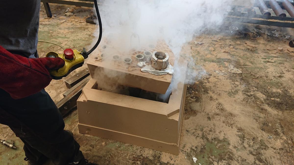

Bon, certes, ça fait un bout de temps que je ne vous ai pas donné de nouvelles, mais c'était pour la bonne cause, c'était pour négocier le tarif de la fonderie qui, à mon goût, était trop élevé pour différentes raisons, dont certaines pour lesquelles nous étions en mesure d'apporter une solution pour le faire baisser. Nous avons donc retouché l'outillage, nous avons réalisé deux premiers prototypes, mais il y avait encore à travailler sur le sujet et ce matin, nous avons procédé à la fonderie du troisième prototype. Cette fois, tous les obstacles, notamment tarifaires, sont levés et dès la semaine prochaine, je serai en mesure de vous communiquer les tarifs définitifs en fonction du nombre de pièces. En attendant, je vous mets quelques photos du déroulement de ma matinée, tout ça pour vous dire que c'est pas toujours facile, ça prend du temps, et comme on fait ça sur notre temps libre (je dois vous préciser que je suis actuellement en vacances), ça en prend encore un peu plus, mais au final, on ne lâche pas l'affaire et ça avance à son rythme, même si on aimerait qu'il soit plus soutenu. Voici donc les photos:
Moule sable avant la mise en place des noyaux:
Mise en place des noyaux:
Fonderie:
Pendant que ça refroidit, passage par le bureau pour commencer à cogiter aux montages pour l'usinage, à la fois pour la version série, comme pour la version AP:
Démoulage:
Elimination des masselottes:
A la sortie de la cabine de grenaillage, la peau de pièce est tip-top (je précise que la pièce n'est pas ébavurée), maintenant, il va falloir qu'on soit aussi bon sur l'usinage, donc à nous de jouer:
Et voilà! je vous redonne des news au plus vite!

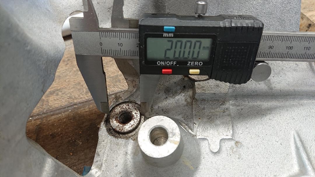

Salut Lionnel
Plusieurs question à te poser
Qu elle est la différence entre la cloche Cévennes et TDC ?
Es ce au niveau de la découpe pour la poulie de l alternateur pour les moteur TDC ?
Pour les cloche TDC fais tu le petit renfort souder au niveau du récepteur ?
Les insert acier que tu cherches servent t il pour démonter la boîte sans démonter la cloche ?
Pour l entretoise du récepteur montage TDC
Je croyait qu il était en acier ?

J'ai reçu pas mal de demandes de votre part pour clarifier le type de boîtes suivant les versions. Voici donc comment ça marche: origine, c'est origine, rien de bien original!! Pour la version Cévennes, la cloche comporte l'ouverture dédiée au passage de la fourchette d'embrayage AP Racing et pour la version Tour de Corse, la cloche comporte l'ouverture dédiée au passage de la fourchette d'embrayage AP Racing et celle dédiée au passage de la poulie de renvoi pour l'entrainement de l'alternateur ainsi que les inserts permettant le démontage rapide la BV sans sortir le moteur. Voilà, j'espère qu'à présent, c'est un peu plus clair dans votre esprit. Papou, pour répondre à tes questions, la BV ne comporte pas de renforts soudés pour ne pas voiler la pièce ni créer de contraintes métallurgiques autres que celles qu'elle va recevoir au cours de sa vie, et enfin, pour la bague à collerette, la pièce dont je dispose est une pièce neuve, jamais montée dans aucune auto, donc j'en déduis que le bronze était le matériau choisi par Renault Sport à l'époque, voilà ce que je peux te dire à ce sujet! Je mets la liste à jour que voici, que voilà:
