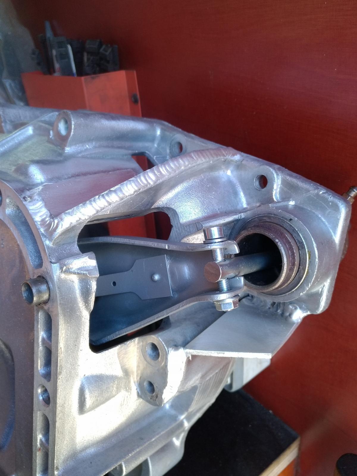

je te met en photo les renforts que j avais vu sur une cloche au niveau du recepteur d embrayage
qui etait fait a partir d une origine
mais sur une tdc renault sport c est peut etre renforce d origine

Je vais essayer de répondre à vos questions successives avant de vous mettre une mise à jour de la liste. Aljm2007, j'essaie de t'appeler demain. Juanrc, je t'ai envoyé un mail perso avec les modalités de paiement. Papou, la photo que tu as mise est celle d'une cloche qui a été modifiée après coup, mais sur la cloche TDC d'origine que j'ai à ma disposition (enfin, elle est chez l'usineur en ce moment), il n'y a aucun renfort soudé, la fonderie est identique, il n'y a que des différences d'usinage, mais pas de fonderie, c'est d'ailleurs pour ça que les cloches TDC étaient plus fragiles que celles d'origine: + de puissance et de couple avec - de matière = fissure de la pièce à la longue. Sur la fonderie que nous avons refaite, nous avons rajouté un peu plus de matière à deux endroits, ça ne veut pas dire qu'on aura une cloche TDC incassable, car les deux ouvertures sont quand même conséquentes et fragilisent incontestablement la pièce, mais elles devraient être un peu plus résistantes que celles de l'époque. Pour les cloches de série, aucune crainte, ce sera du solide, la nuance d'alu est plus résistante et en plus, elles sont trempées et microbillées, ce qui durcit encore un peu plus la surface de la pièce sur quelques microns supplémentaires. Yann37, pour ce qui est du coût de l'usinage, en fait, ça s'équilibre, car on a des parties qui dégagent sur la cloche TDC sans être usinées alors qu'elles doivent l'être sur celle de série et pour ce qui est de l'illustration des différences, je vais essayer de voir avec mon frère pour qu'il nous sorte une jolie capture d'écran de Solidworks de chacune des versions. Pour la date limite d'inscription, on fait ça au fil de l'eau, il n'y a pas vraiment de limite, d'autant que je vais en commander un peu plus (pas beaucoup, mais un peu) que la commande réelle, mais l'usineur (qui est à quelques kilomètres de chez toi) souhaiterait terminer le projet pour fin juin, et comme il va gérer ce projet en même temps que les directions de Maxi, il veut essayer de faire suivre. Daniel74, je t'ai envoyé un mail perso avec les modalités de paiement. Pour ce qui est de se prendre la tête, t'inquiète pas, c'est notre quotidien à plus ou moins forte dose sur chaque projet qu'on relance, mais on aime ça, sinon, on relancerait rien du tout! Actuellement, le seul truc que j'ai pas encore trouvé, ce sont les inserts qui sont dans la cloche TDC et qui sont vraiment particuliers, mais je cherche toujours et encore, je vais bien y arriver!! MTC, j'ai bien pris note de ta commande et voici donc la liste réactualisée:

je pensait bien que tu avais trouvé une solution pour les cloche Tdc pour les renforcer

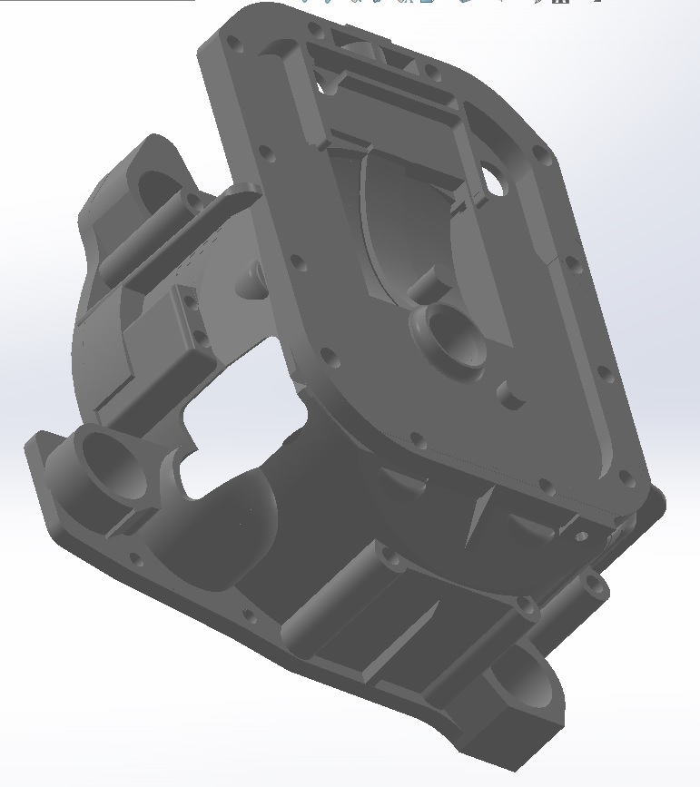

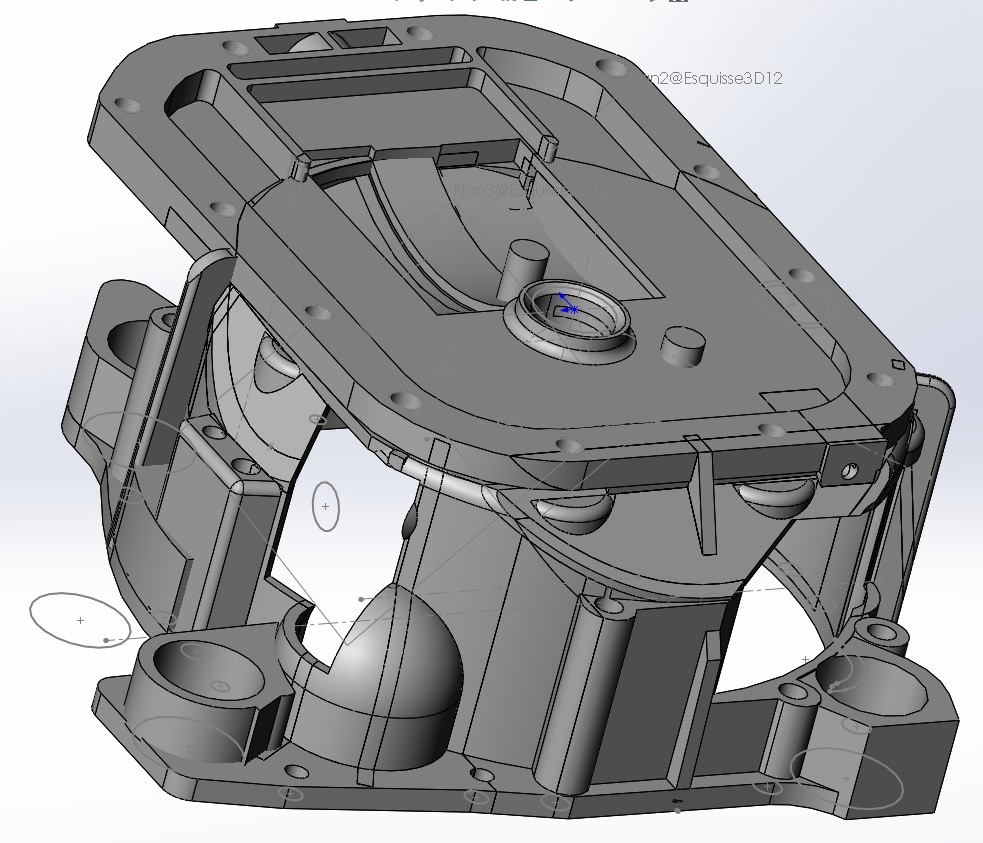

Turboalpine, j'ai bien pris note de ton actualisation pour la commande. Papou, pour le paiement, c'est comme d'hab, soit virement paypal, soit virement bancaire, soit encore chèque! Si tu as besoin de coordonnées bancaires ou d'adresse de compte paypal, envoie-moi un MP et je te donne ça! Yann37, comme tu me l'as demandé, je te mets ci-dessous deux captures d'écran sur lesquelles tu pourras visualiser les ouvertures différentes entre la version Cévennes et la TDC, je ne te fais pas l'affront de te mettre une capture d'écran d'une origine, je pense que tu connais!! Et pour la réactualisation de la liste, la voici:

Cévennes:
Tour de Corse:

C'est quoi les 2 trous coté boite que tu as sur la Cloche Cevennes et pas sur la TDC ?
Normalement sur la TDC tu as un trou pour la sonde de déclenchement de la pompe à huile mais sur la Cevennes je ne sais pas.

Daniel 74, pour répondre à ta question, la capture d'écran de la version TDC montre une cloche qui est encore en ébauche, donc non terminée, raison pour laquelle les deux perçages de la Cévennes n'apparaissent pas, mais en fait, ils y sont bien également. Il s'agit pour l'un du capteur de température et pour l'autre, je crois que c'est le passage de la crépine de la pompe. Je vous mets ci-dessous la liste actualisée:
Les crépines sont au niveau des bouchons de vidange et de remplissage de la boite. Pour moi sur cette partie là il n'y a que la sonde de déclenchement de la pompe.
Est ce possible d'avoir une cloche Cevennes sans ces 2 perçages justement ?

Daniel74, oui, ce sera tout à fait possible d'avoir une Cévennes sans les perçages, d'ailleurs, elles le seront toutes. Pranatale, j'ai bien pris en compte ta commande et pour le paiement, c'est effectivement à mon adresse et à mon ordre. Et Yvon, ta proposition est judicieuse, mais le problème, c'est que de l'autre côté se trouve la barre anti-rapprochement entre les deux chapelles, et ça se verrait vraiment que c'est pas d'origine. Ce sera la solution de dernière chance si on ne parvient pas à les trouver, mais j'ai deux demandes de réalisation sur le feu, donc à voir!
