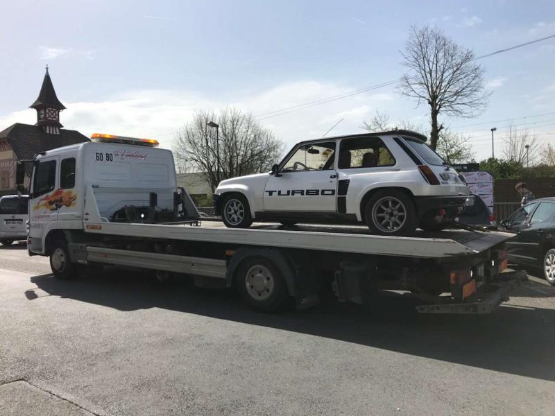

Bon ca commence bien, retour en dépanneuse dimanche lors d'une sortie...elle fonctionne normalement à froid mais ratatouille a chaud voir n'avance plus du tout, mais le moteur tourne.
La dépanneuse m'a déposé la voiture devant la maison et elle est repartie sans problème, à froid, je me demande si cela ne pourrait pas venir du régulateur de pression ?

j'ai eu les mêmes pb en sortant du contrôle technique il y a 15 jours, 20 mn de statique ; j'ai quitté le centre sur 2 ou 3 cyl
l'allumeur est parti chez Patrice ce matin

C'est pas tout bêtement vos faisceaux d'allumage qui ont pris leur retraite ?
Posté le 09/04/2018 à 13h20 par Moriarty
Mr-Hulot a écrit : C'est pas tout bêtement vos faisceaux d'allumage qui ont pris leur retraite ?
Il n'est pas très vieux (4/5 ans), j'ai celui avec les prolongateurs intégrés de chez 3S, et JP aussi je crois A tester également.
Posté le 09/04/2018 à 15h26 par jpisurf
j'ai le faisceau de chez 3s depuis 4/5 ans également
suite à ce pb, j'ai sorti 2 fois l'auto et elle fonctionnait normalement
beaucoup ont eu ce problème avec l'allumeur 123(à chaud +++ ) ; 1ére livraison de 2014 pour moi, pas changé à ce jour
ou alors la bobine; comme les bons vieux outils de jardin qui repartent après une 1/2h de repos
Posté le 10/04/2018 à 09h05 par Yann37
jpisurf a écrit : j'ai le faisceau de chez 3s depuis 4/5 ans également
J'ai le même soucis à chaud ( pas en roulant, mais uniquement après une parade par exemple, des bouchons ou le CT quand la voiture reste à tourner 20min sans rouler ).
le moteur tourne nickel, mais détonation à l'échappement , elle ne prend pas ses tours, tourne sur 2/3 cylindre , inconduisible pour se garer par exemple.. il suffit d'aller rouler un bon coup et elle repart nickel.
Allumage 123 première commande et bobine Spéciale. et faisceau avec prolongateur de chez GBS 6/8 ans
Posté le 10/04/2018 à 14h07 par dom
La bobine Bosch ( elle est couleur alu avec un autocollant orange made in Brésil ) qui est vendue avec les allumeurs 123 ignition ne tient pas !!! la mienne a foiré et celle de mon frère idem et je crois savoir que ça n'est pas arrivé seulement à nous....à bon entendeur.
Posté le 10/04/2018 à 17h29 par jpisurf
salut Yann
c'est exactement ces symptômes
ps: je vais regarder l'origine de ma bobine ; achetée chez Osc--o
Posté le 10/04/2018 à 17h58 par Mr-Hulot
dom a écrit : La bobine Bosch ( elle est couleur alu avec un autocollant orange made in Brésil ) qui est vendue avec les allumeurs 123 ignition ne tient pas !!! la mienne a foiré et celle de mon frère idem et je crois savoir que ça n'est pas arrivé seulement à nous....à bon entendeur.
Salut Dom,
donc problème de bobine plutôt que d'allumeur 123 ? Et il faut mettre quoi comme bobine du coup pour être tranquille ?
Posté le 10/04/2018 à 20h55 par jojo74
salut Yann
J'ai eu les mêmes symptômes lorsque j'étais dans la file d'attente pour la montée historique de La Muraz ..... j'ai eu du mal à rejoindre la ligne de départ , ca pétouillait.....et une fois parti ...ça marchait nickel ( Allumeur de la première commande, faisceau gbs, bobine Bosch préconisée achetée sur oscaro )
jojo74
Posté le 10/04/2018 à 22h17 par dom
Salut Dom,
Salut Christian,
Oui il faut déjà commencer par la bobine, mais à vrai dire j'ai aussi eu un problème avec l'allumeur, classicautoelec m'avait remplacé la platine ou il y a l'électronique mais une chose était sûre la bobine était belle et bien HS....je l'explique dans un poste précédent qui traite de l'allumeur 123 ignition.
La bobine d'origine fait l'affaire j'ai essayé, mais la j'ai mis celle de ma Simca Rallye III, c'est une Magneti Marelli qui a un peu plus de pêche et l'auto marche du feu de Dieu !
