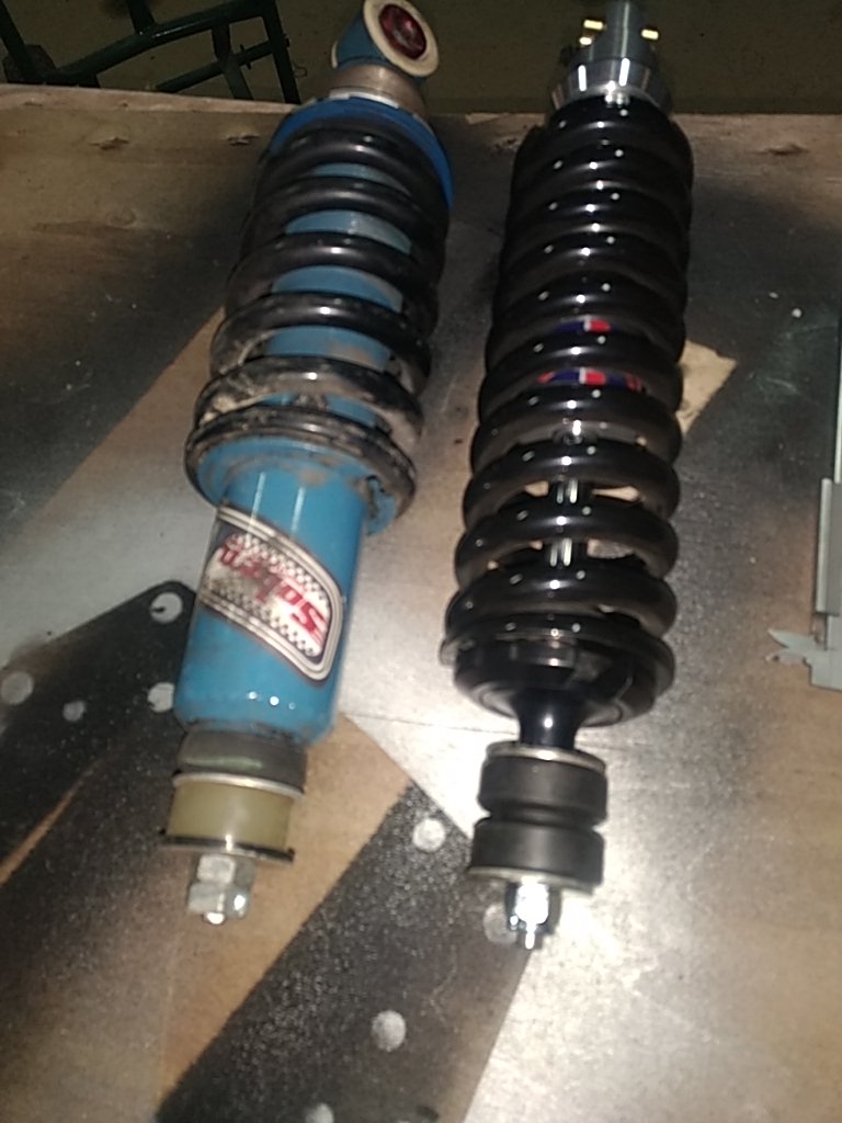

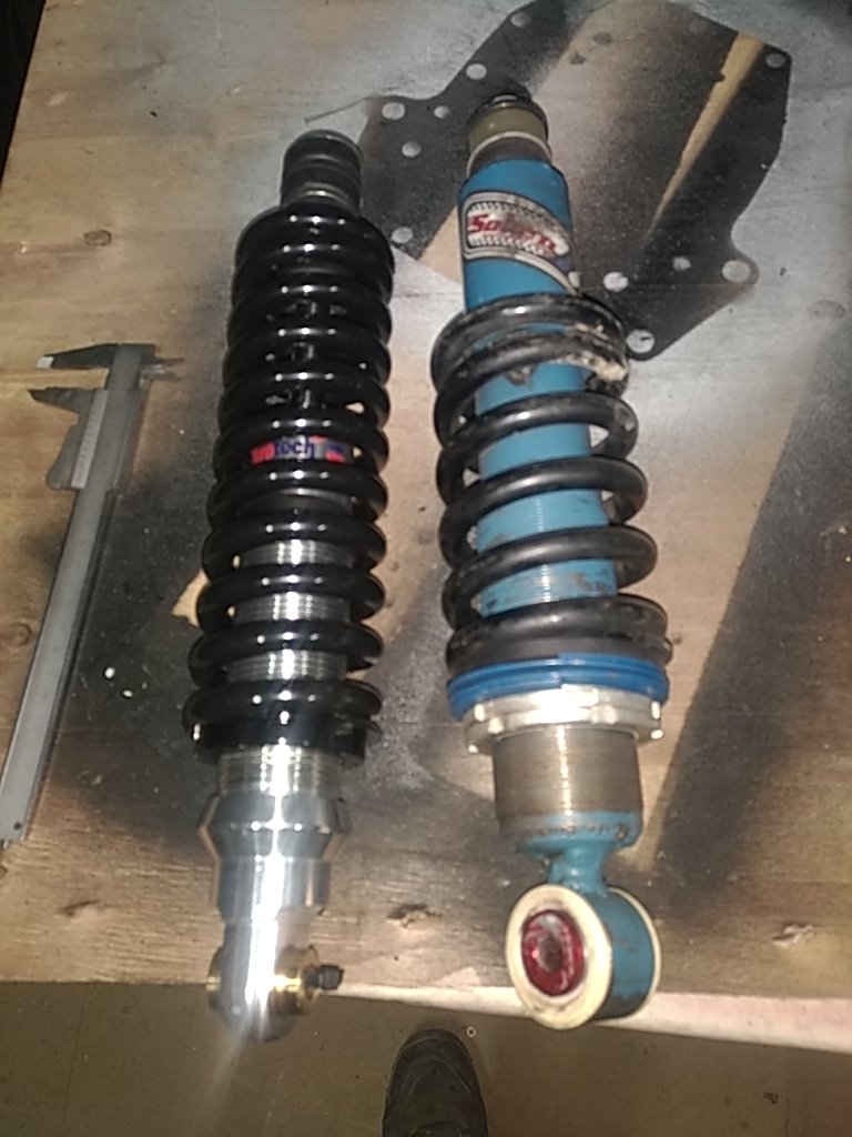

Posté le 10/02/2020 à 23h20 par papou
La différence entre les sobens et Shock Factory
Les sobens ont la cloche dessus le ressort est plu court mais les spires sont plus gros en diamètre
Le diamètre du fil du ressort fait 12 mm
Je crois que Mike ( Shock Factory) avait mis des 90 kg devant il faudrait que je lui redemande
Posté le 10/02/2020 à 23h22 par papou
Le fil des Shock Factory font 12 en diamètre
Mais les spires sont plus étroites mais le ressort plu long
