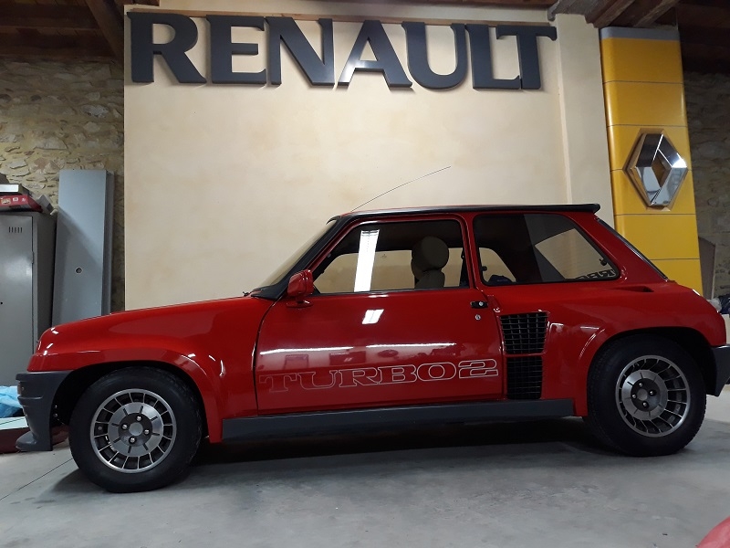

bonsoir garreT30
bravo pour ta restauration ,elle est de toute beauté , encore une qui va reprendre la route après quelques années endormie.
la banane c'est ton auto qui va l'avoir avec tous les moucherons qui vont allez ce coller sur la face avant.

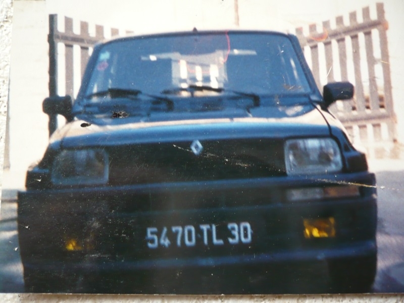

Au debut quant je l avais en 1989

bonjour Garett (c'est marrant, c'est le nom de mon épagneul, va savoir pourquoi )
bravo pour ta persévérance, toujours beau de voir une auto qui renait, profites en bien
Posté le 02/06/2020 à 10h22 par yvon
jolie travail et la peinture est juste wouha elle est plus neuve que sortie de de Dieppe.

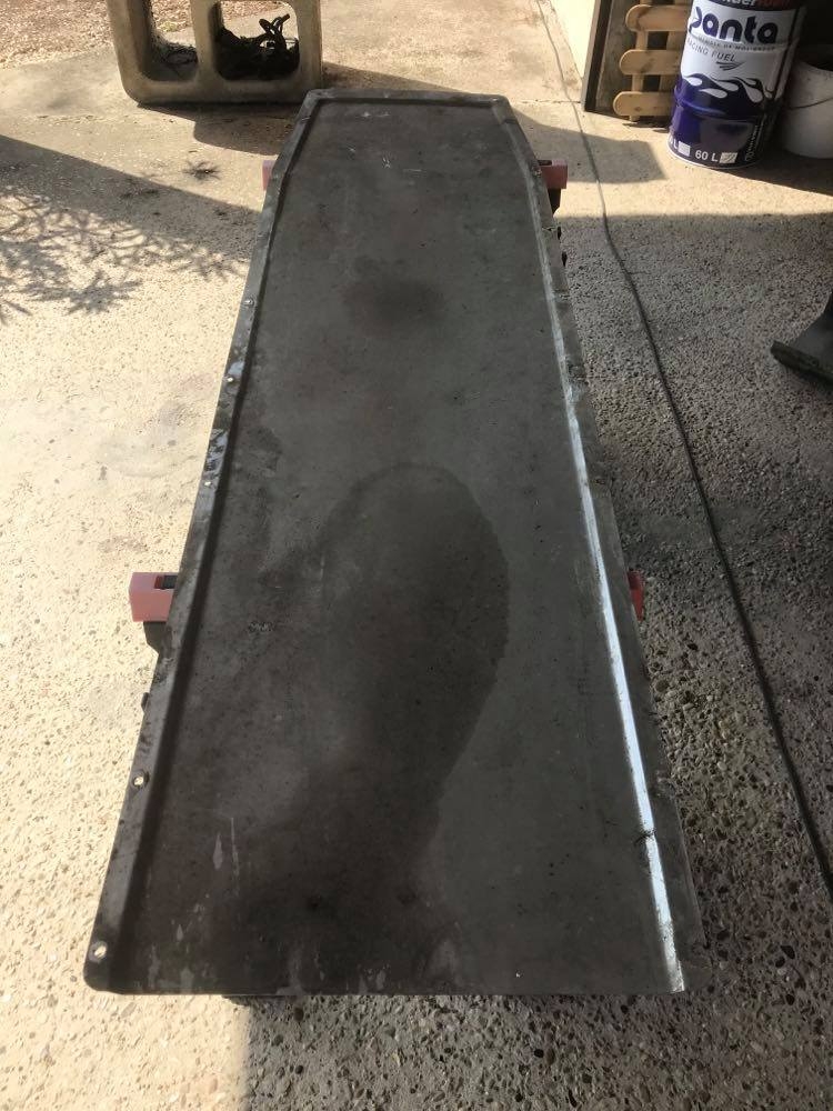

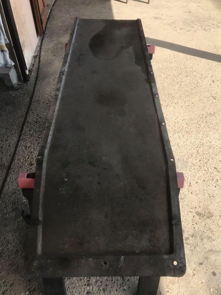

pourrez t'on me donner les dimensions de la plaque alu sous la voiture longueur largeur je vais essayer de me la fabriquer.
Merci.
Posté le 03/06/2020 à 14h07 par yvon
j'ai démonté la plaque ce matin, je te mesure tout ça et te donne les infos en fin de journée.
Posté le 03/06/2020 à 17h21 par GarretT30
Super merci

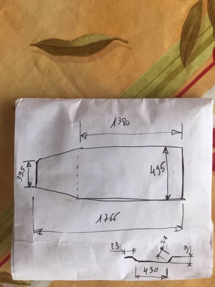

Posté le 03/06/2020 à 21h35 par yvon
voila les photos, si il manque quelque chose dis le moi, je vais pas remonter de suite.
Posté le 03/06/2020 à 21h52 par GarretT30
Super merci je pense q'avec ton shema je vais me debrouiller

j'avais dû récupérer ce plan sur le forum , si ça peut t'aider
Posté le 03/06/2020 à 23h29 par chrisdeStClaude
Je le reconnais, c'est moi qui l'avait fait. Content que des années après ça puisse servir.
Bonne fabrication.
