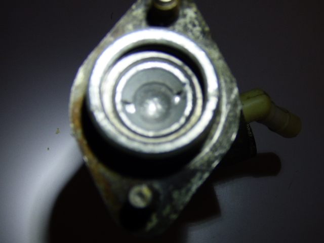

bonjour , je voudrais savoir l'état intérieur de mon viel émetteur d'embrayage et n'arrive pas a sortir le piston .en bouchant soit l'entrée ou la sortie et pression d'air, rien ne sort .est- ce que quelqu'un sait comment faire .émetteur d'embrayage
Posté le 14/10/2022 à 14h12 par chrisdeStClaude
Salut Pascal,
Je crois que le piston se dévisse, les deux marques sur le piston servent à tenir le tournevis ou une clef spéciale.
Je n'en suis pas totalement sûr, à regarder.
Posté le 14/10/2022 à 15h46 par pascal DUBUC
bonjour Christophe
j'avais essayé de dévisser avec une pince a serclips et sa bougeait que de 4 ou 5 mn .je vais me faire un outil et comme cela je pourrais faire plus fort .
Posté le 14/10/2022 à 16h49 par Steph73
Bonjour, pour sortir le piston, il faut enlever le tuyau d'alimentation (piece blanche) en enlevant la rondelle cannelé. Dessous se trouve une clavette percée qu'il faut enlever. Soit elle vient facilement avec un petite pince a bec, soit il faut mettre une petite tige coudée dans le petit trou de la clavette et tirer pour la sortir et le piston pourra sortir. Attention, il risque de sauter car il est poussé par un ressort dans l'emetteur.
Stephane
Stephane
Posté le 14/10/2022 à 17h06 par r8G
Ouf, Steph était là pour éviter une catastrophe.
Comme beaucoup de chose de ce type il y a souvent une goupille à retirer pour sortir les pistons, courage Pascal.
Posté le 14/10/2022 à 21h41 par pascal DUBUC
merci a steph et bruno pour leurs aides.
c'est bien la bonne méthode de démontage
c'est fait
l'intérieur était pleine de cochonnerie forment une couche sur le dessus du piston
je pense que c'était de l'oxydation de l'alu avec l'humidité dans le liquide
pourtant je faisais une purge régulièrement depuis 2013 mais avant ??
pas de rayure donc je vais rechercher les 2 joints et j'aurai un émetteur de secours . si le neuf fait aussi 40 ans je suis pénard .
