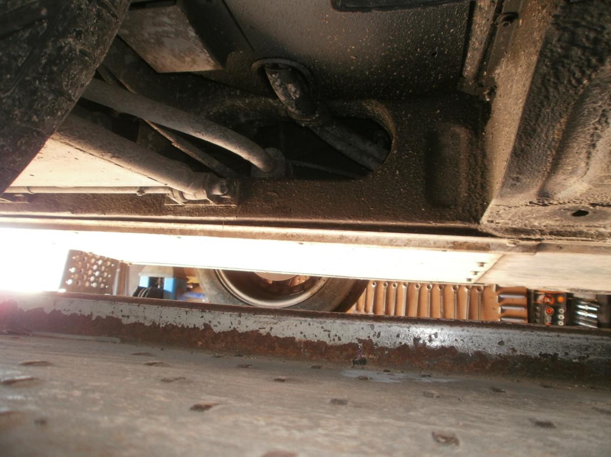

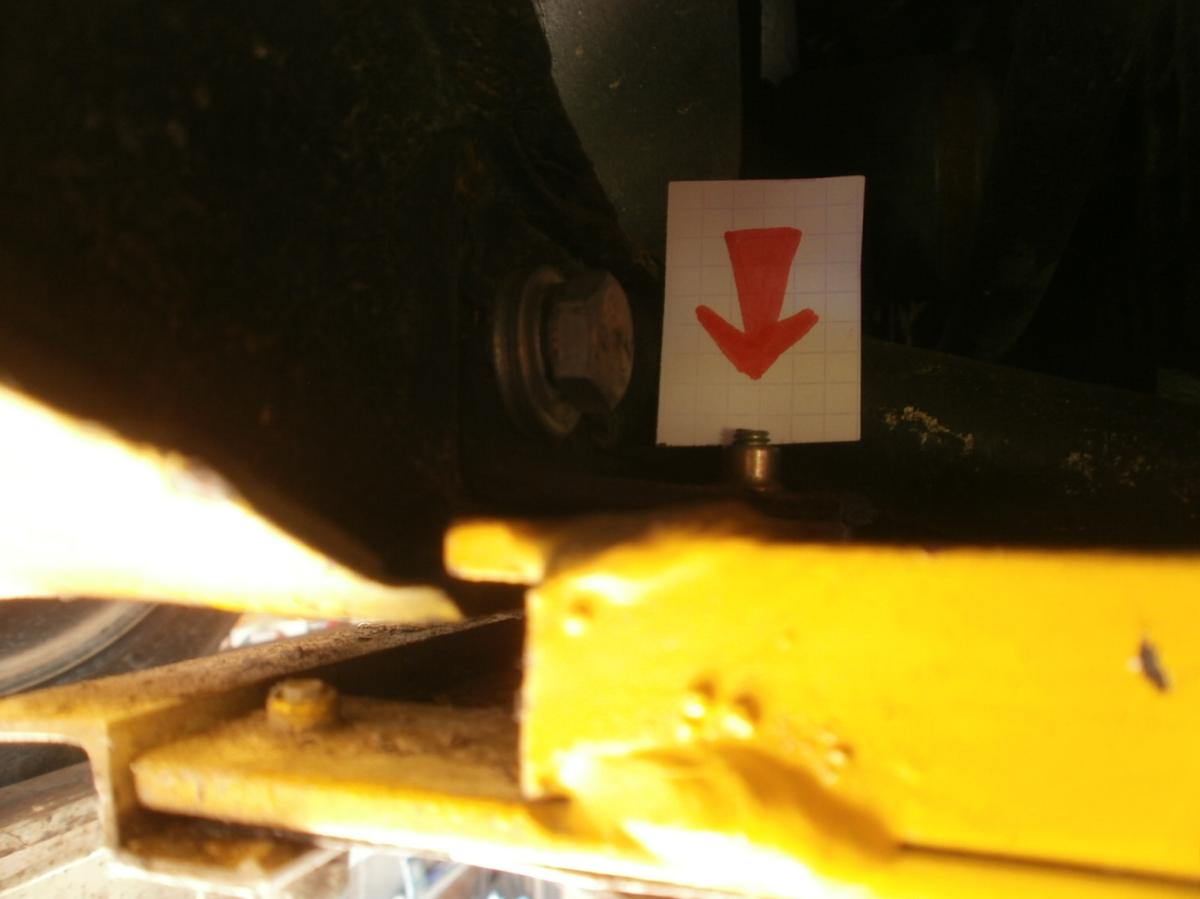

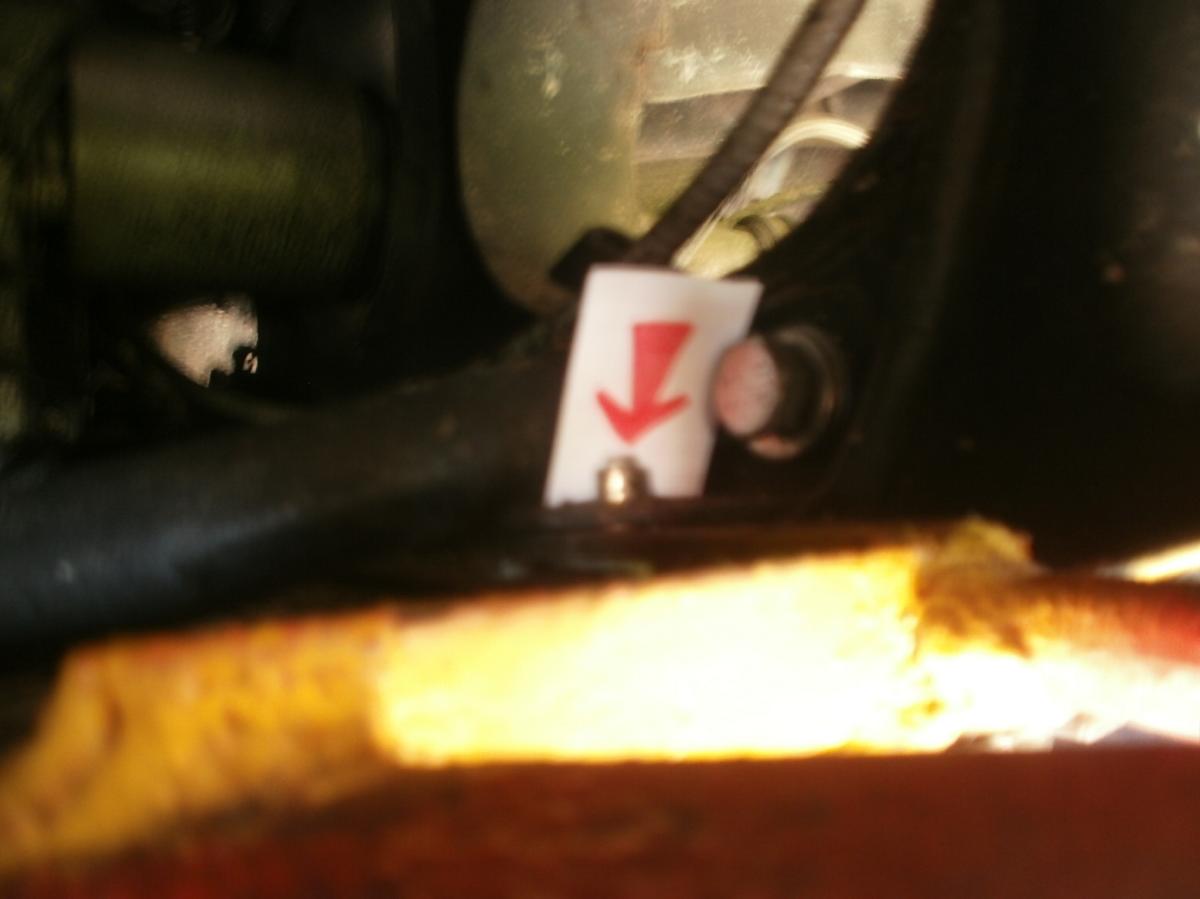

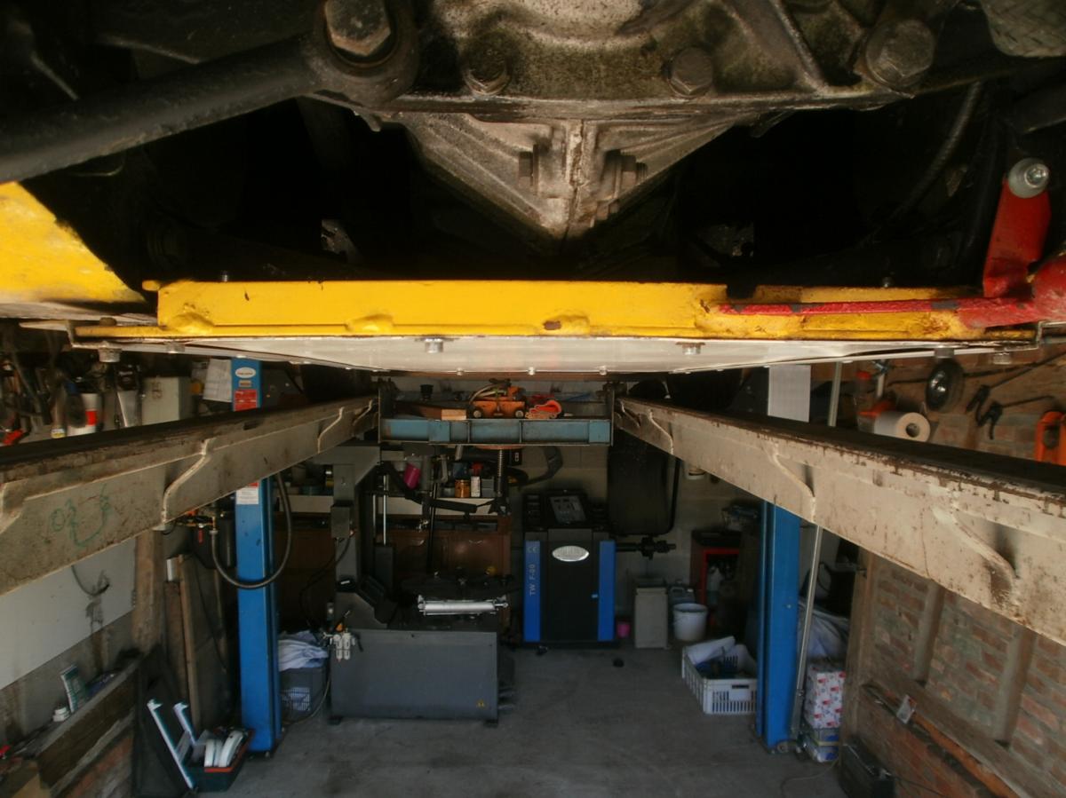

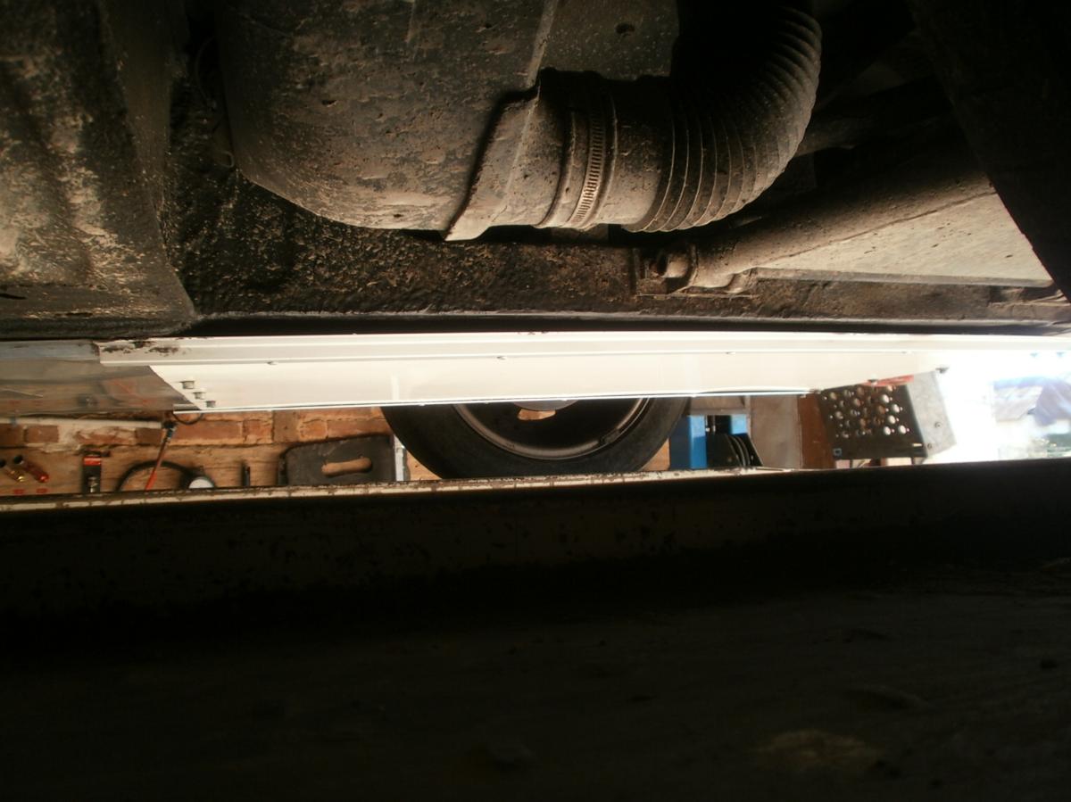

Bon observateur ! Alors je ne sais pas si un montage tour de Corse mais effectivement c'est une tôle que j'ai fabriqué en inox.
Je l'ai positionné dans la continuité le celle qui fait tout le dessous de la voiture avec un système de vis à agrafes. Elle se prolonge jusqu'a l'arrière de la boite au niveau des remontées des longerons laissant un espace pour évacuer l'air chaud du moteur.Comme Bruno j'ai vite remarqué que le "compartiment arrière" se sali vite par remontée des matières de la route par cet endroit.
Bien sur aucun trou dans le châssis pour tenir cette tôle.Je pense ,car c'est un montage à blanc, la fixer aussi par des "cavaliers" qui seront eux même fixés sur les 2 barres anti rapprochement des longerons.
D'autres photos vont suivre
A bientôt

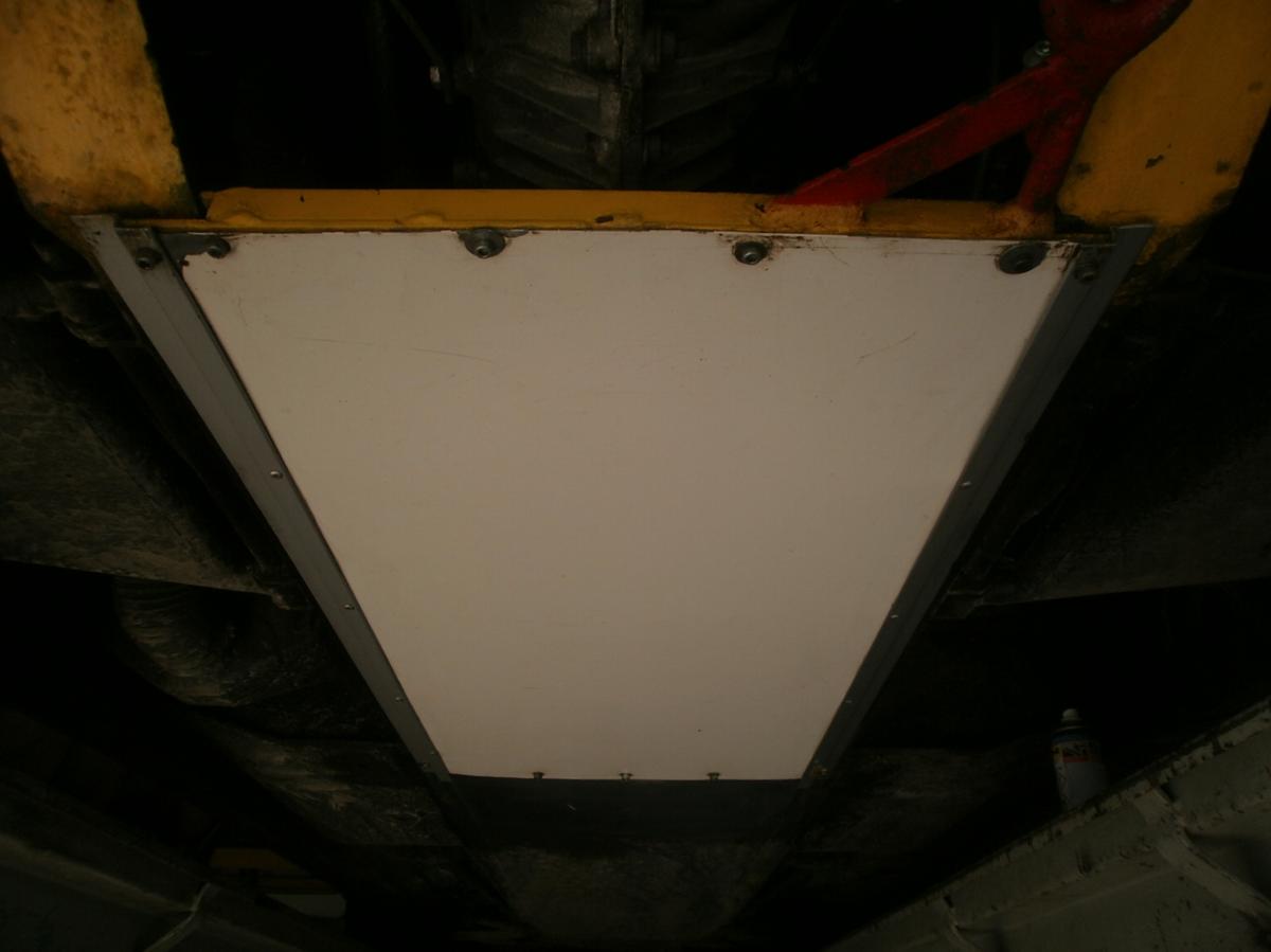

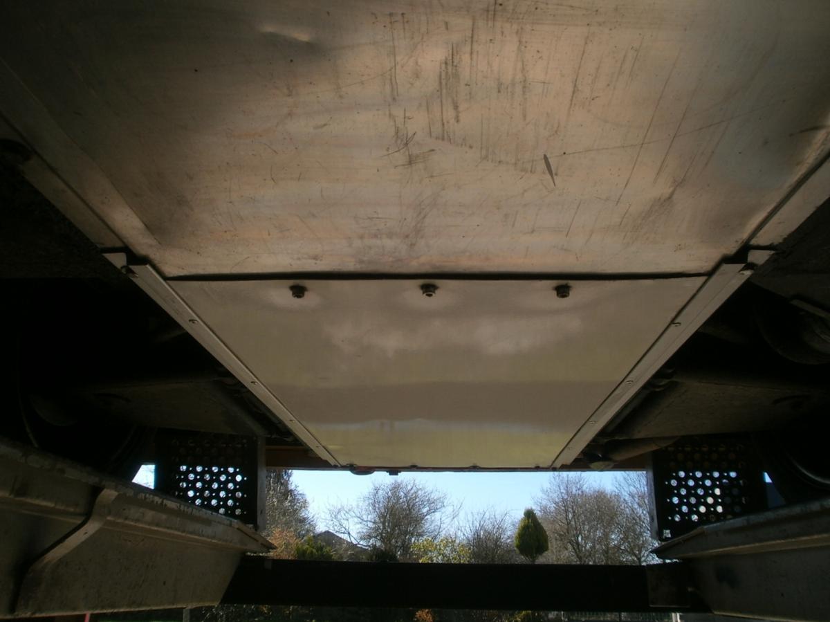

carterbonjour , si cela peux vous aidez voici ma fabrication maison avec du matos de récupération . ce n'est pas le top mais la toto parterre on ne voit rien .il évite d'avoir des goutes d'huile sur la capote de ma mini qui est dessous .
il est fixé a l'avant avec le cater d'origine et a l'arrière sur la barre anti rapprochement sous la boite de vitesse (flêches rouge ) sur la partie en triangle .carter
le carter ne touche pas aux longeronscartercartercartercartercarter

Bruno ? C’est bien pour cette tôle que tu as demandé les côtes ??
Posté le 04/04/2023 à 18h28 par r8G
oui
Posté le 04/04/2023 à 20h34 par Ras26
Merci Pascal pour tes photos.Elles vont me servir pour améliorer mon montage.
