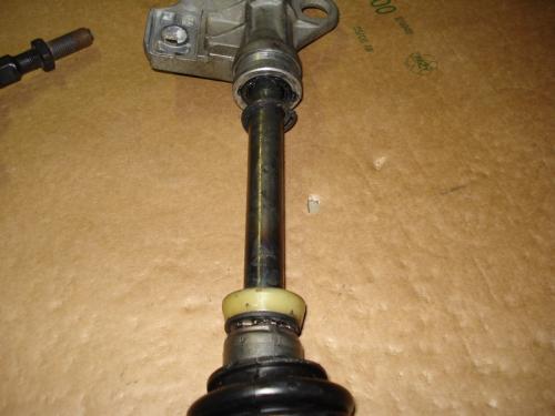

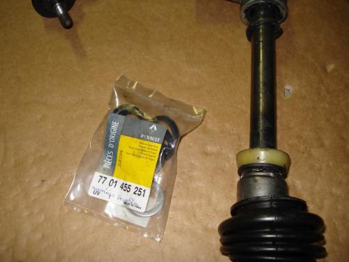

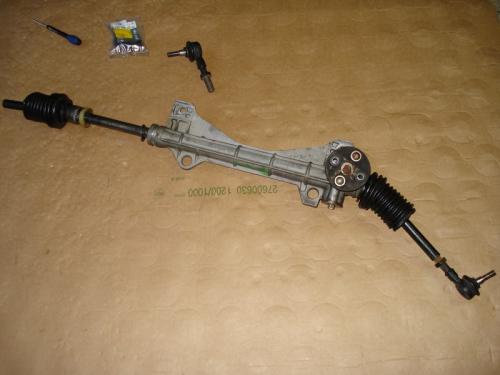

Bonjour à tous,quelqu'un peut me dire comment changer les bagues de crémaillère , j'ai démonté la crémaillère et je ne vois pas comment faire pour enlever la butée pour les faires passer . ( Je vous joins des photos) pour m'indiquer comment mi prendre. merci pour vos réponses.

Il faut arriver à bloquer le barreau et devisser les bielletes en forcant pour passer les ergots qui servent de frein. C'est raide à débloquer....

salut. barreau bloque avec mords doux et clef a griffes sur les noix de rotule pour moi.c est dur car monte au frein.

Bonsoir Daniel74 et merci pour ton conseil éffectivement
raide à débloquer ,mais j'y suis arrivé Salut

Bonsoir Jean-Charles,il y a bien que le coté droit ou il y a des bagues ,car quand j'ai démonté il yen avait pas à gauche.
Je pense pas quelles aient été oublié d'ailleur il n'y a pas le logement pour mettre le circlips.

salut.ca fait bien longtemps que j ai fait ca,et la mienne est une directe a bagues bronze des 2 cotes donc je ne peu te repondre.Daniel te repondra certainement.en tout cas j avais remonte ca au frein filet rouge pour la securite.sert bien ton barreau au plus pret de la rotule pour ne pas le vriller car il est bien colle.a+
