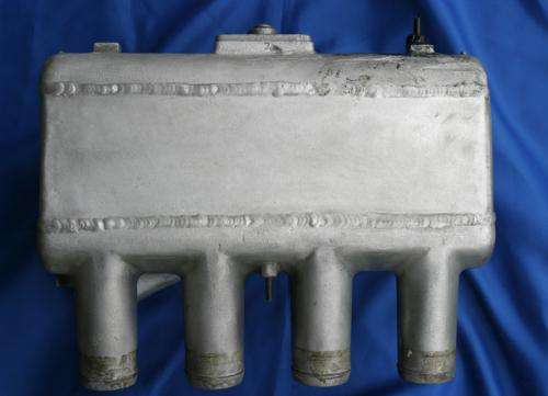

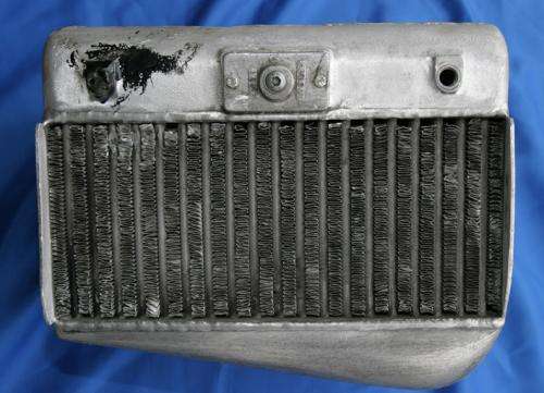

Voici des images de mon échangeur, mon problème c'est les trous, si quelqu'un peu me dire ce qu'il vas dedant. et à quoi ça serve ces tuyau.La vis de gauche, elle est colmaté et c'est pas beau.
elbolide
Date du message : mardi 20 mai 2008 à 20h04
sur la photo du haut la prise a ta gauche est la prise de pression pour le mano du turbo, a droite ces le contact quand il y a trop de pression de turbo et alume le voyant du mano , entre les 4 sortie photo du bas ces la prise pour la capsule de l'alumeur j'espere que tu a un peu compris
Date du message : mardi 20 mai 2008 à 20h07
Salut Lapin,
normalement à gauche la partie colmatée c'est le piquage pour le manomètre de pression de turbo.
Au milieu c'est la sonde qui indique la surpression de turbo éventuelle
A droite c'est bouché sur les T2 ou sur T1 il y a la sonde, car au milieu il y a le ressort de surpression.

J'ai compris, alors mon problème, c'est de pouvoir refaire la prise pour le manomètre du turbo, car le filetage est nase . Ou de changer carément la gaine, je croit qu'elle est en plastique
Quelqu'un a une solution? J'aimerai bien remettre mon échangeur.
Il faut aussi trouvé une vis pour boucher le trou de la sonde, un filetage de M.
Date du message : mercredi 21 mai 2008 à 21h47
salut lapin
pour le filtage naze tu en refais un
c'est un pas fin type gaz d'origine mais tu peux passer un taraud un poil plus gros en pas fin et tu met une piéce en laiton avec d'un coté un filtage correspondant au pas que tu as fait sur l'echangeur et de l'autre coté un raccord te permettant le démontage du tuyau de pression turbo.
au milieu se mets la sonde qui coupe l'allumage en cas de surpréssion (1,3 bars me semble t'il)
et pour l'autre si le filtage est naze également tu fait comme pour le premier en prenant un bouchon dans le commerce correspond également au taraudage effectuer.
je ne sais pas si j'ai été assz clair
A+ gérald

Je trouve encore un raccord neuf pour mon mano. C'est du
universel? Pour le filetage il faut que je trouve quelqu'un je n'ai pas ce genre de matériel, je vais aller voir chez Auto-électricité Oulevey. Quand au ressort du milieu et ben y'en a pas chez moi

tu peux regarder également avec une boite de mécanique général,ils ont tous les types de tarauds.et pour evité que la limaille du taraudage se mette dans les ailettes intérieur mets un aspirateur dans les conduits d'admission.et pas dans le verre a pascal.

Oups, ce que je veux dire, c'est un échangeur Kit Renault 200CV 250CV? Tours de Corse? Cevenne? Ou c'est un échangeur bricoler. Je fais un état des pièces sur ma titine.
Date du message : vendredi 23 mai 2008 à 12h12
Salut lapin
Se qui et sur, c'est que se n'est pas un bricolé
Date du message : vendredi 23 mai 2008 à 12h50
Salut Nico et Lapin,
pour moi j'appel ça un bricolé 2 x 160 CV.
D'après la photo ce sont deux échangeurs d'origine 160CV collé l'un a l'autre.
Nico tu veux peut être dire que c'est pas bricolé car les soudures sont bien faites
Ce que tu peux faire lapin c'est le remplir d'eau avec un verre doseur pour connaitre son volume, ça serait intéressant de le connaitre.
Je ne pense pas que tu puisses mettre des ventilos derrière car vu l'épaisseur de l'échangeur, il doit pas rester beaucoup de place entre le bloc moteur et l'echangeur.
salutations 20-100
