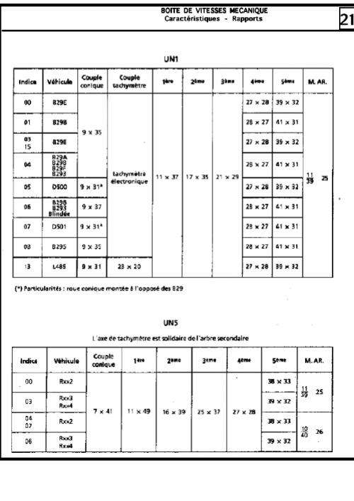

Tenez les amis, j'ai encore ça sous le coude, si ça peut vous aider (en tout cas ça simplifieras pas mal les recherches) :

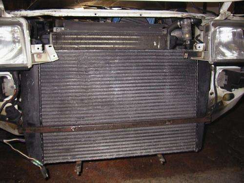

C'est encore de l'époque ou j'avais ma L485, d'ailleurs il me reste encore un véritable échangeur Europa Cup si des fois ça interesse quelqu'un :

Salut Séb,
merci pour ce précieux document, c'est donc une UN1-06 qu'il faut pour trouver le couple 9x37, c'est sur les R25 Blindées.
