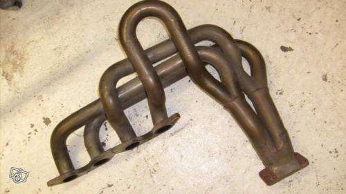

Beau montage Moriarty
Pour Nico,
4 en 1 en vente
noyeuxjanniverssaire
Date du message : samedi 18 octobre 2008 à 20h50
Un peu bizarre se 4en1 nan .
On dirait un collecteur d'origine modifié , mais rien d'un 4en1 .
Enfin, pour l'instant, je ne cherche pas de 4en1, mais c'est sur qu'un jour ou l'autre je ferais le pas .
