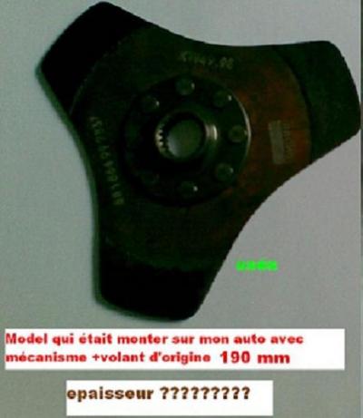

Maintenant;est-ce que vous connaissez l'épaisseur de ce disque (au nombre de 2) de marque SACHS qui était monter avec mon mécanisme d'embrayage d'origine?
Mes deux disques sont usés;et en plus ils ne sont plus commercialisés,et j'aimerais bien les faire regarnir ;mais pour cela il me faut l'épaisseur initiale!
la référence qui est écrite dessus est: SACHS 881 864 999 937

Ben ,j'ai interroger ORECA ,BPS et GT2I;et ils ne savent pas ;car il n'ont pas ces disques en stock!
Puppo non plus ne s'est pas!
Tout le monde connaît plutot l'épaisseur du model AP RACING;mais là c'est ils sont trop épais pour se monter avec le mécanisme d'origine de nos autos!
j'attend la réponse de SACHS Allemagne !
C'est vraiment pas facile !
Vous avez d'autres pistes?

Salut guswrc ! beaucoup de gens peuvent regarnir les disques ;sauf qu'ils ne connaissent pas l'épaisseur du model a 3 patins de "SACHS";même 3S ne sais pas ! Comme j'avais déja deux disques neufs en AP ,mais beaucoup plus épais;alors j'ai fait usiner 2mm sur le volant moteur;et 2 mm sur le mécanisme d'embrayage (diaphragme).Et depuis c'est impéc...!je vous remerci tous !
