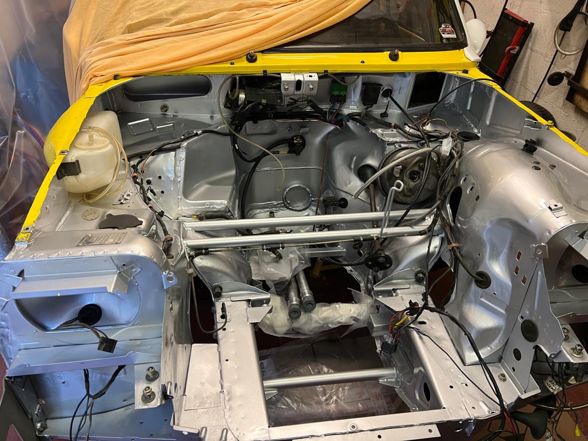

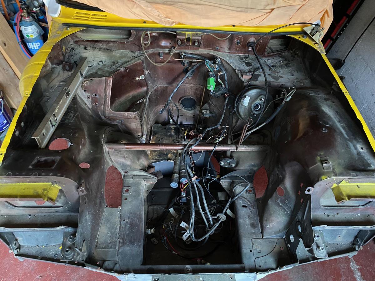

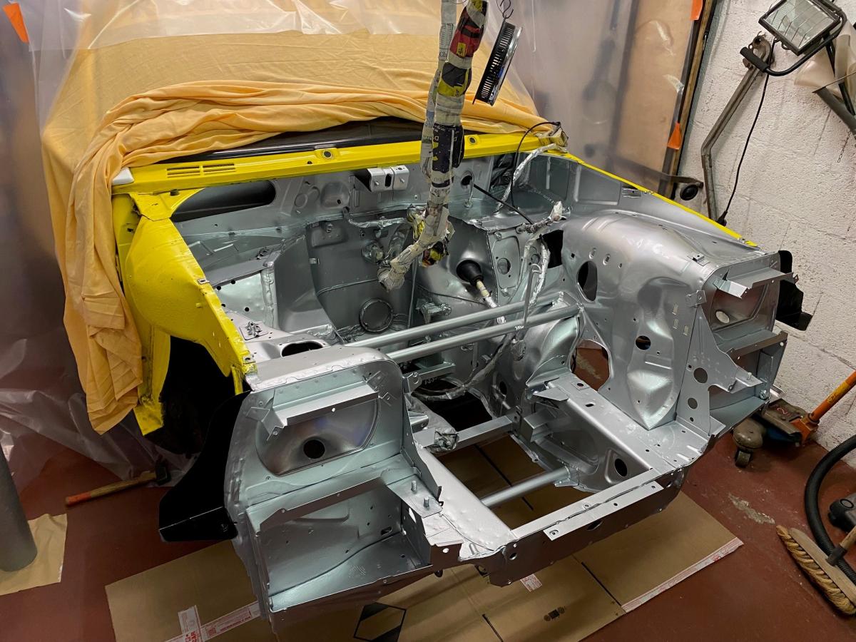

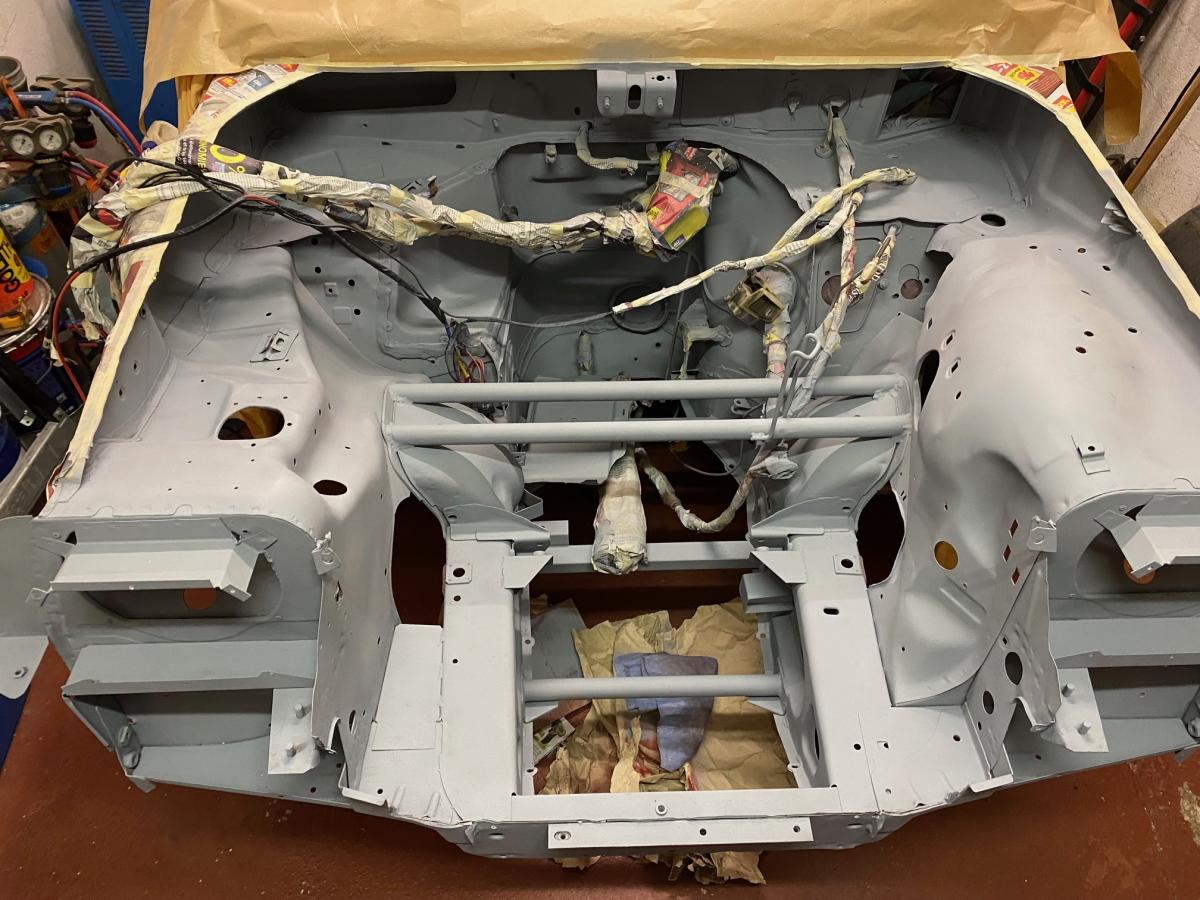

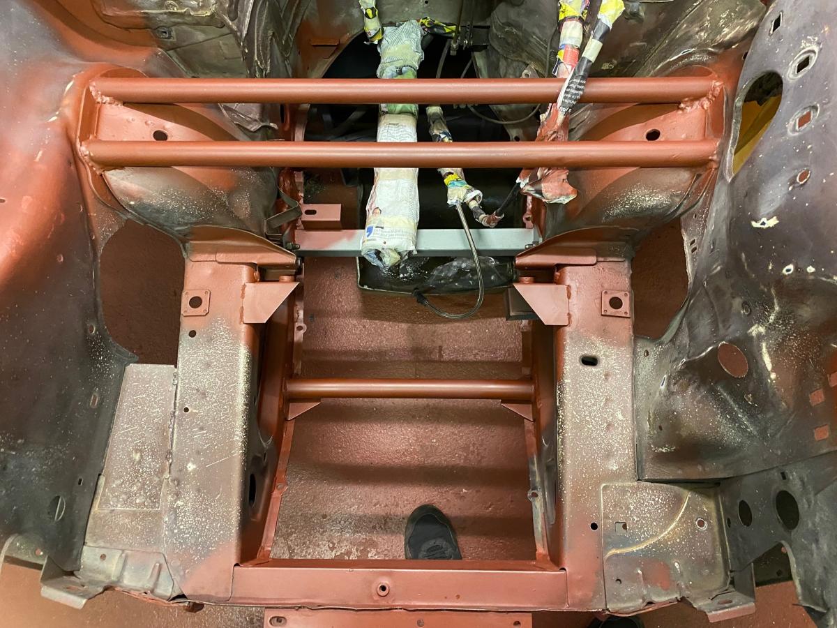

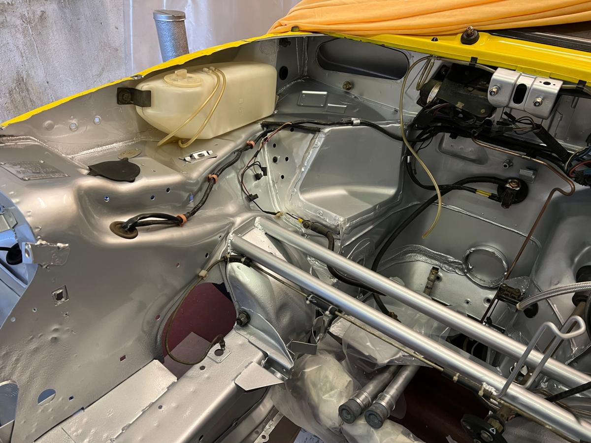

c'est reparti pour une nouvelle resto
Date du message : vendredi 16 décembre 2022 à 09h48
bonjour a tous
ca c'était avant
pendant
et apprêt
bon il ne reste plus qu'a mettre en peinture
bonne journée
A+ Gérald
Date du message : dimanche 18 décembre 2022 à 20h34
Ah ben voilà que ça avance, quelle couleur.
Gris 631?

bonjour bruno
ou gris 620 peut etre
Gérald
Date du message : mardi 20 décembre 2022 à 06h51
Une bonne cure de jouvence !
Super boulot Gérald, vivement le gris
Date du message : mardi 20 décembre 2022 à 16h03
Le gris 620 est plus ancien que le 631, il début en 1978.
Le gris 631 est celui que Renault mettait sur les R5 et autre modèle sport à partir de 1980.
Mais le principal Gégé c'est que ca te plaise à toi et puis c'est tout.
Elle va rajeunir de 20 ans au moins.

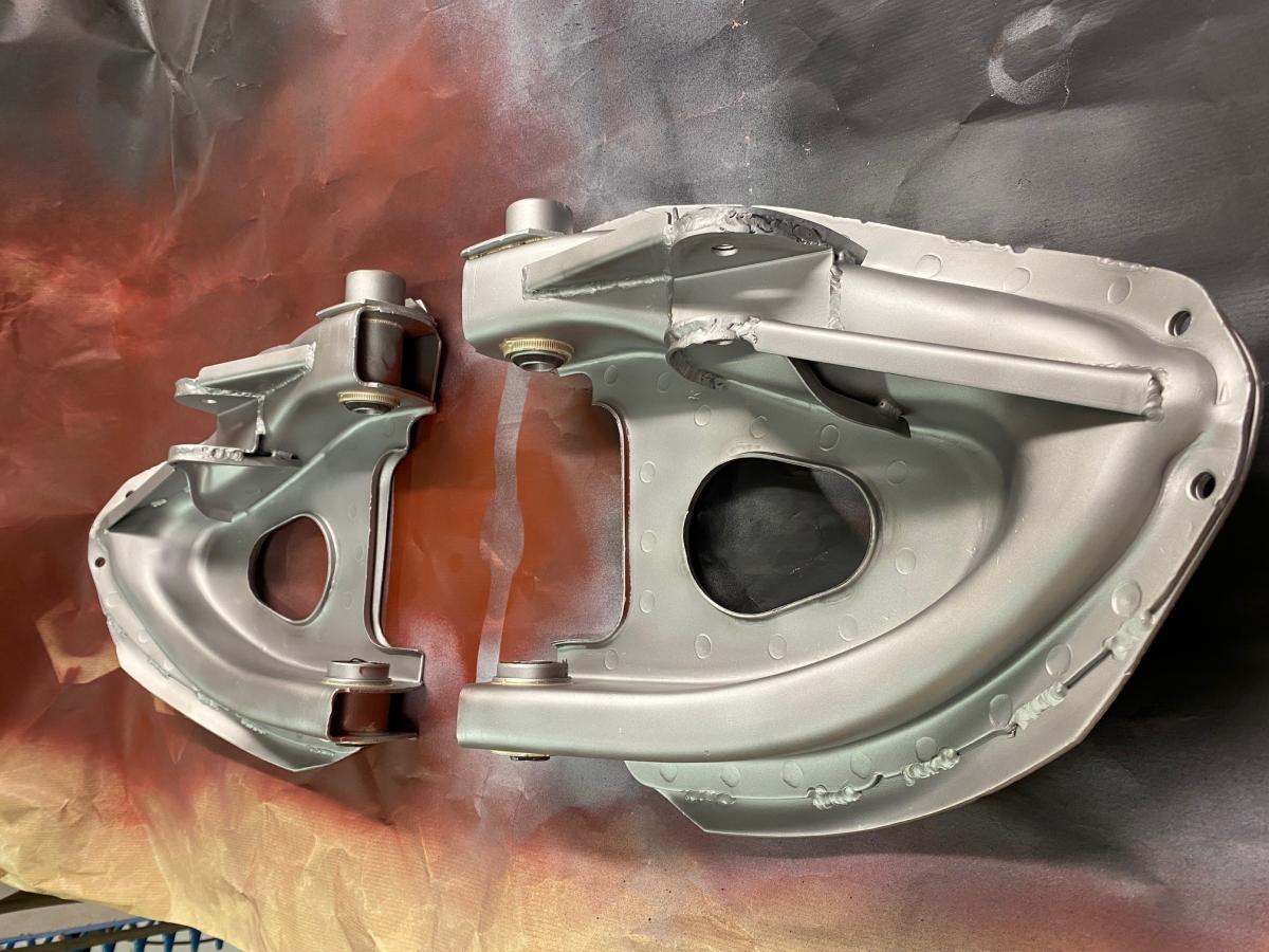

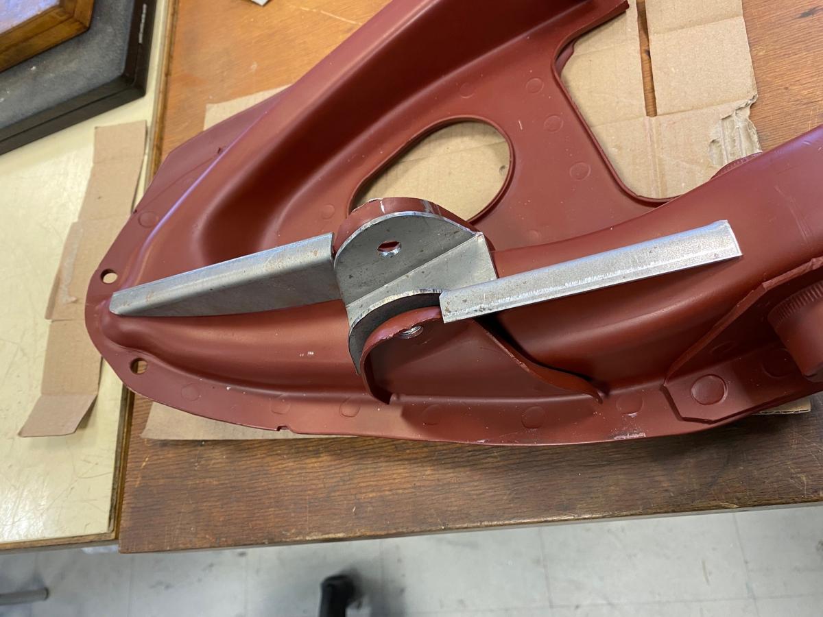

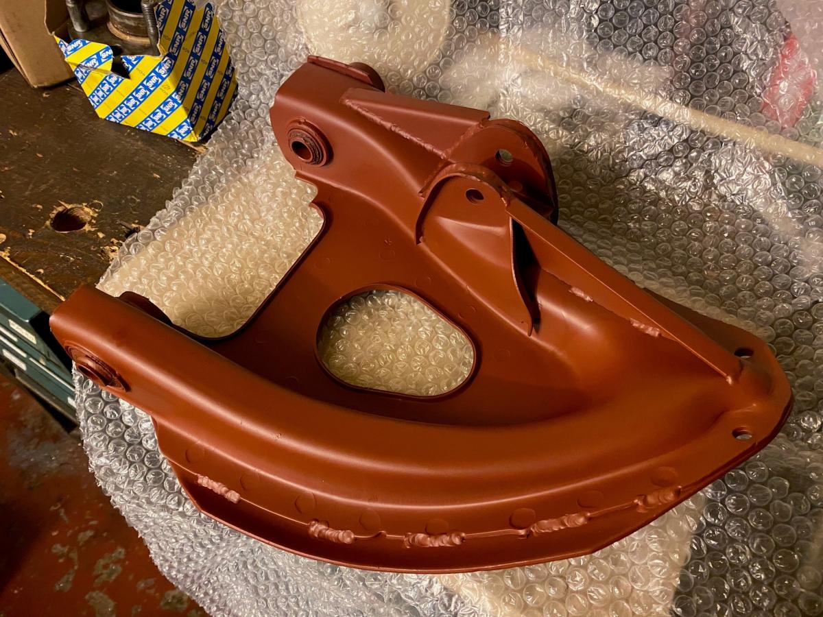

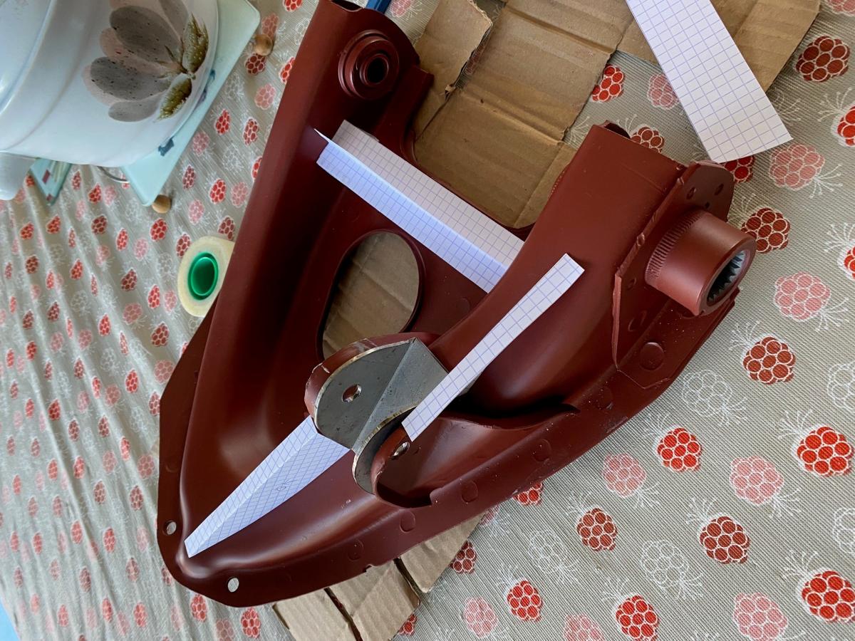

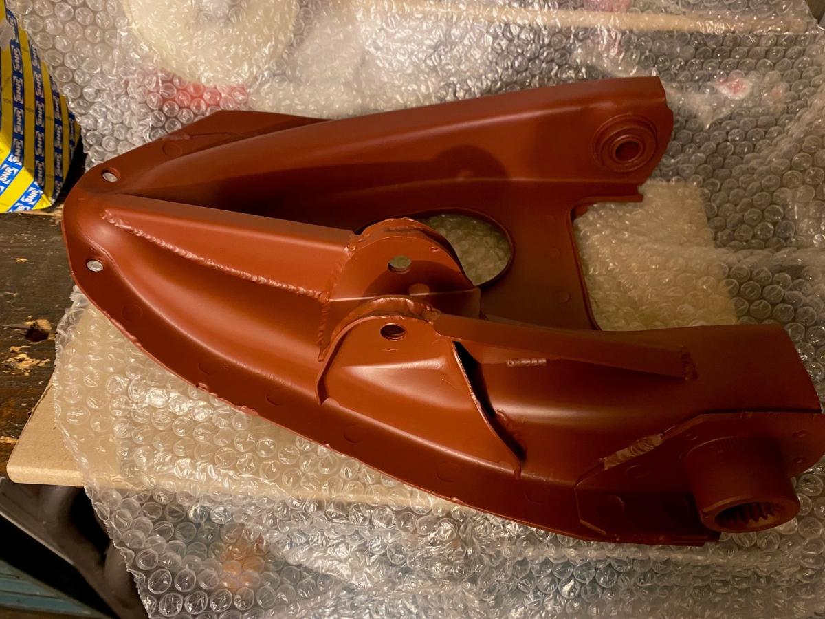

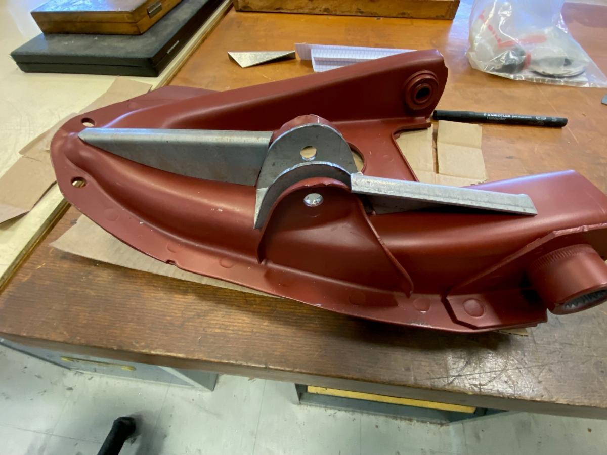

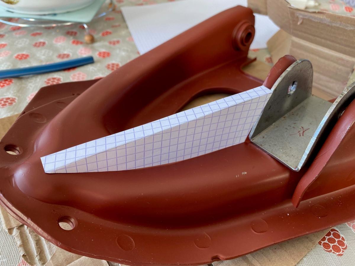

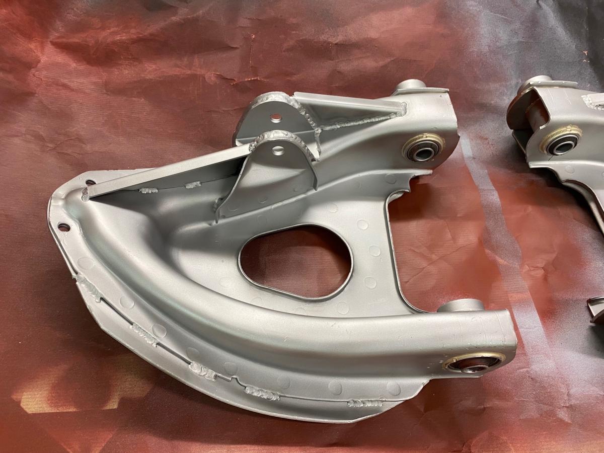

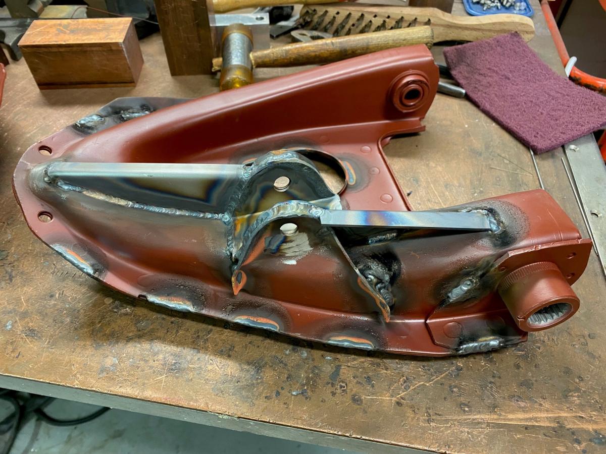

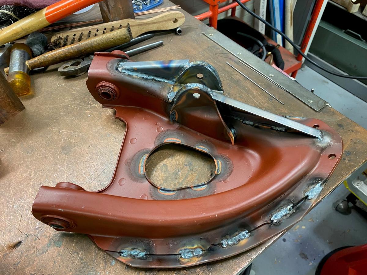

en attendant la peinture du bloc avant, je m'occupe des triangles inférieur avant.
papier, crayon ,ciseaux = gabarit
tolerie
et soudure
Gérald
rochman
Date du message : mardi 20 décembre 2022 à 18h21

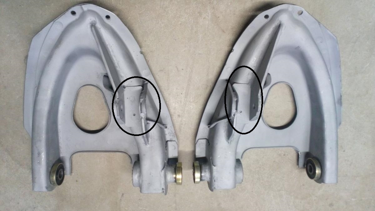

Bonjour, certains triangles avait déja le U de renfort sur le pied d'amortisseur, ceux que j'avait racheté pour faire le montage cevenne avait ce renfort mais pas ceux d'origine
Date du message : mercredi 21 décembre 2022 à 12h42
Pas d'origine le renfort je pense, mais indispensable.
Tu as fait du beau boulot

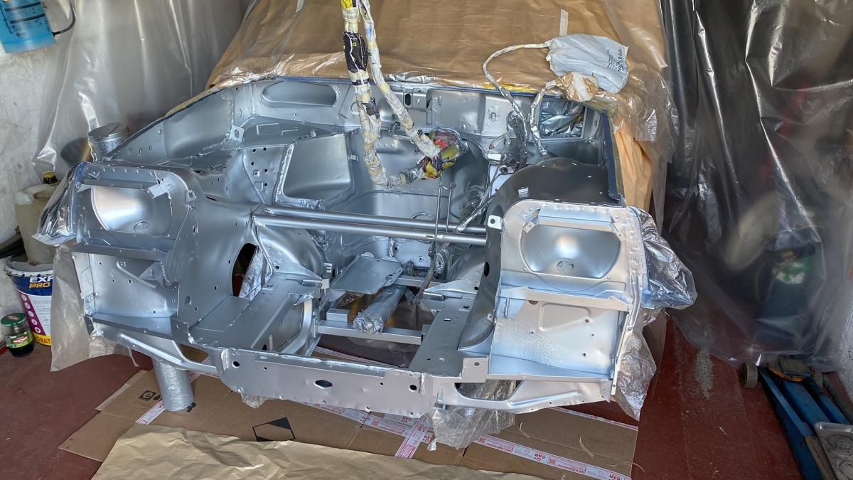

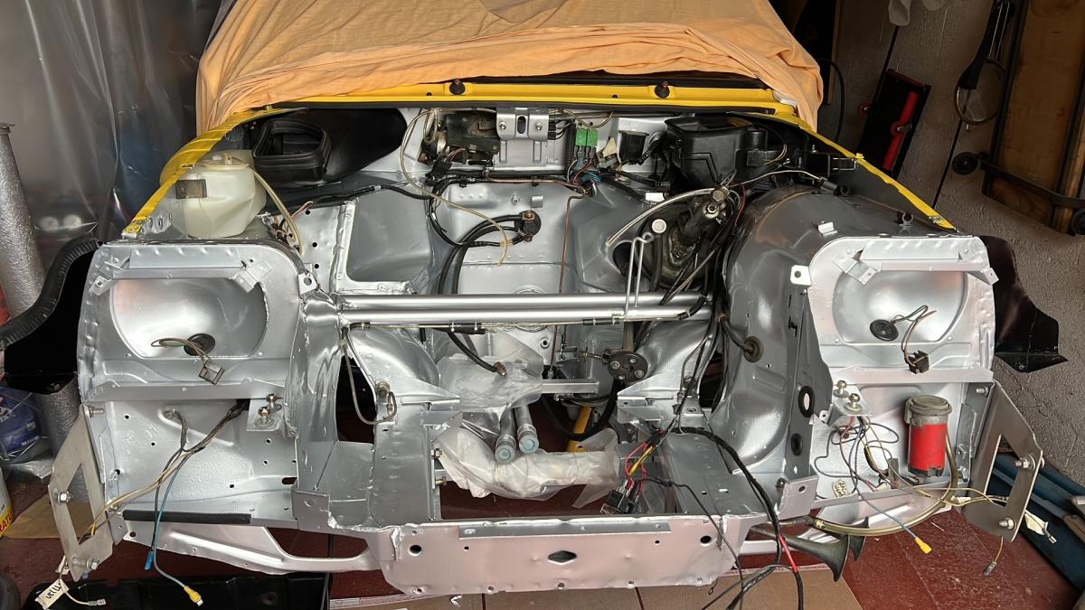

Date du message : lundi 20 février 2023 à 12h41
bonjour a tous
ce Week-end la peinture a été réaliser ,maintenant reste qu'a tout remonter.
Bonne journée
Gérald
Date du message : lundi 20 février 2023 à 21h06
Toujours du boulot impeccable,elle va être toute belle après ça
Date du message : lundi 20 février 2023 à 23h14
Salut turbogege,
encore un bon coups de jeunesse à ta cinq.
Bravo

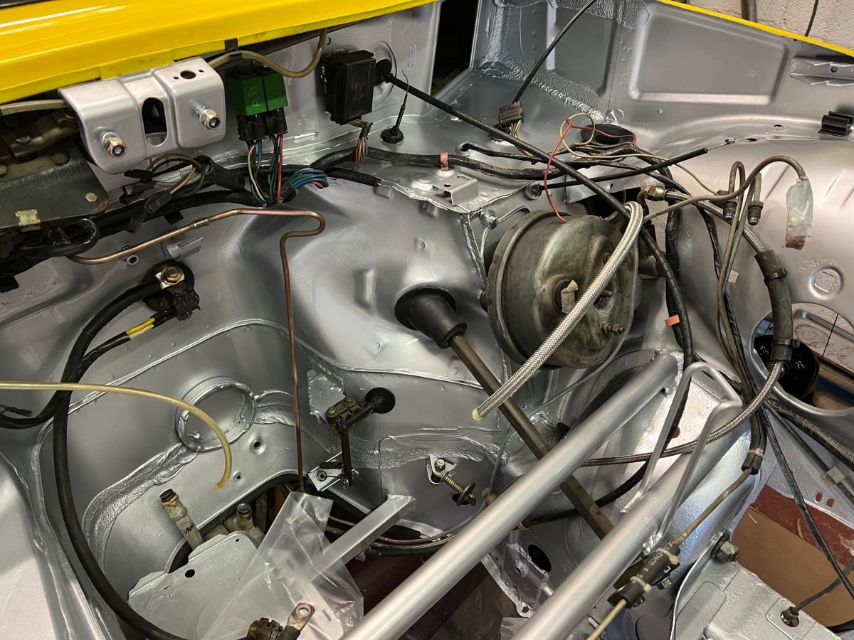

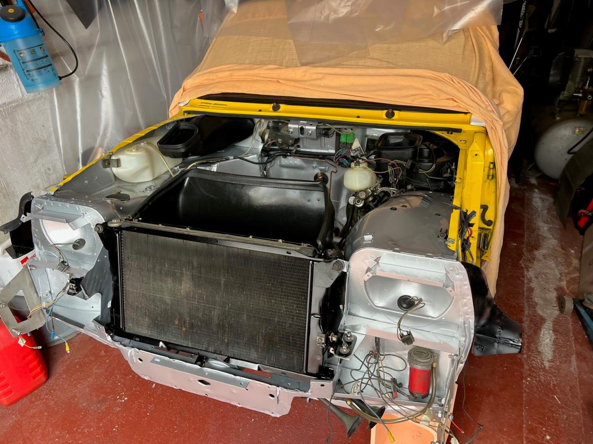

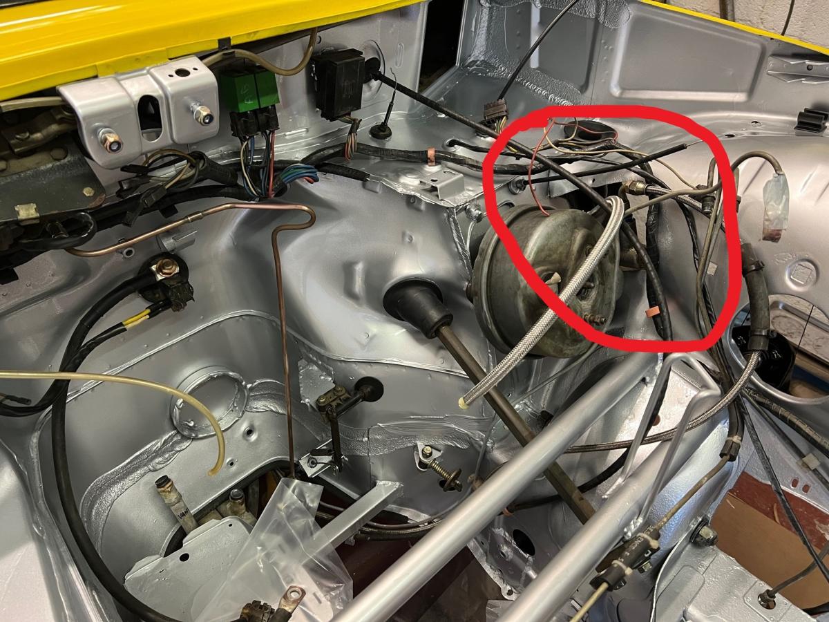

Date du message : jeudi 2 mars 2023 à 11h35

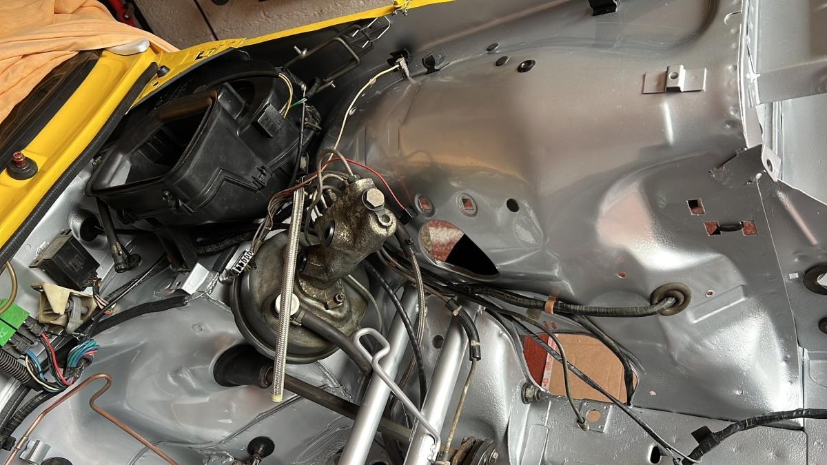

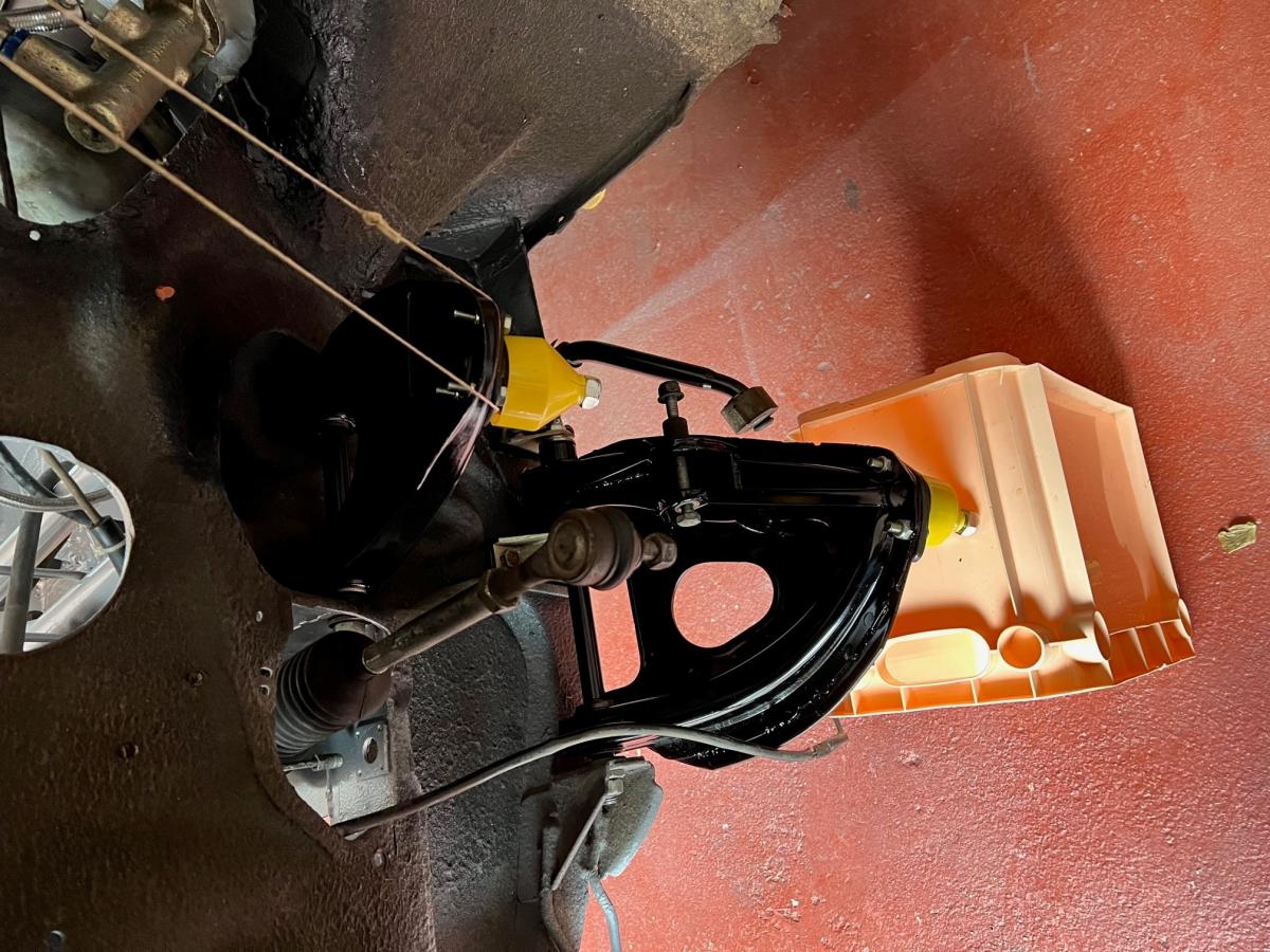

bonjour a tous
je commence à remonter les éléments
par contre j'ai été un peu trop vite lors du démontage et j'ai oublier de prendre quelques photos.
mon auto est une T2 de 84 .
qui pourrait me faire des photos sur la sienne pour savoir comment passe exactement le faisceau électrique coté mastervac
bonne journée
Gérald
Date du message : jeudi 2 mars 2023 à 21h29
Salut Gérald,photos envoyé sur wattssap
Te seras t' elle d'utilité,joli boulot Biz à tout le monde

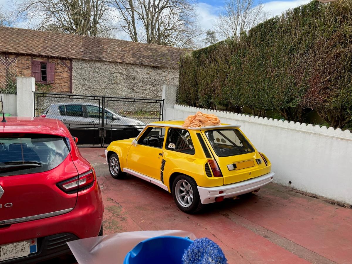

Date du message : mardi 18 avril 2023 à 15h05

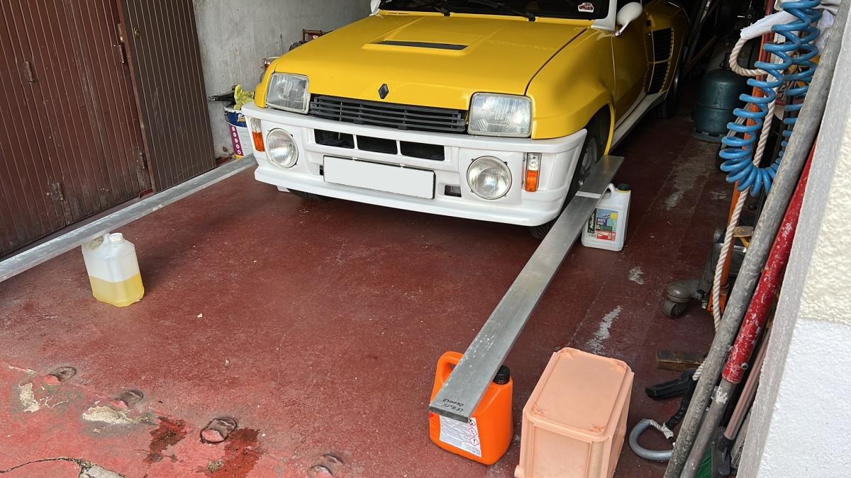

bonjour a tous

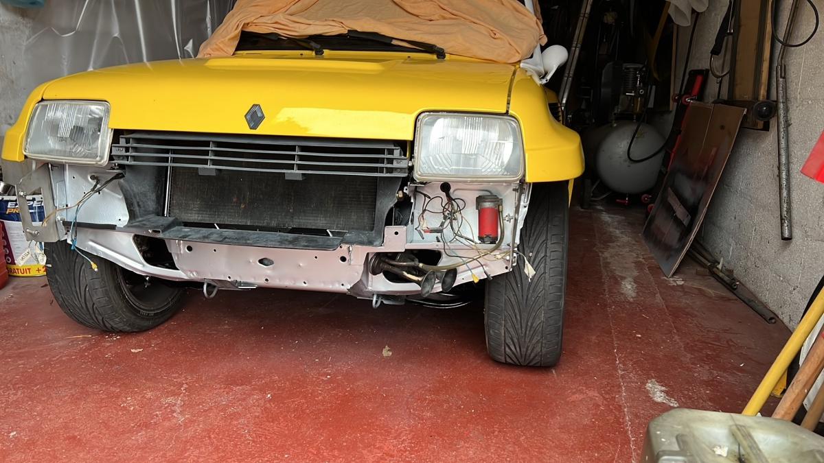

juste pour vous dire que que j'ai fini de remonter l'auto, et elle a retrouver le chemin du bitume.
Merci aux copains pour leurs aide ,car au démontage j'ai oublier de faire des photos au fur et à mesure du démontage (très important lors du remontage)
bonne journée
Gérald

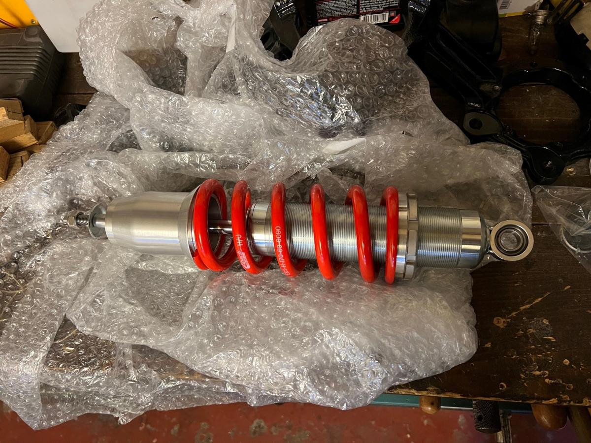

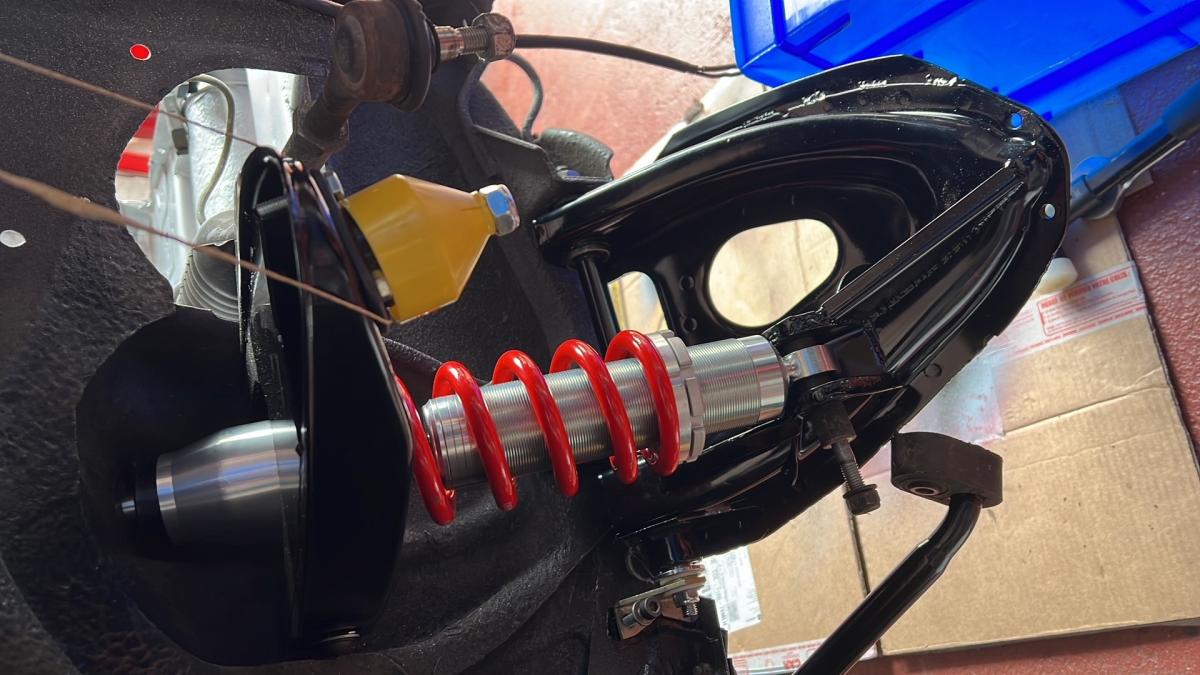

AVANT
APRES
Date du message : mardi 18 avril 2023 à 15h12
Le train avant est tout neuf ! whoo c'est chouette le comportement routier doit s'en ressentir
réglage à la règle et au niveau un vrai portugais notre Gégé
mig33
Date du message : mardi 18 avril 2023 à 18h42
Beau boulot
Date du message : mardi 18 avril 2023 à 19h10
Impec tout ça,à bientôt,bon courage pour la suite,Biz
