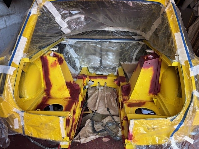

Bonjour a tous ,

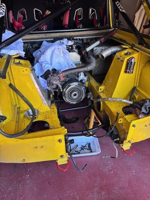

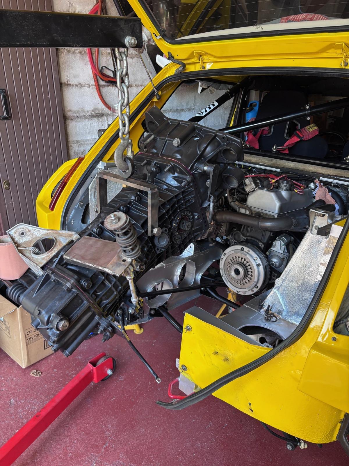

suite a des alertes d'embrayage j'ai décider de m'en occuper ,mais ca a pris une toute autre tournure.

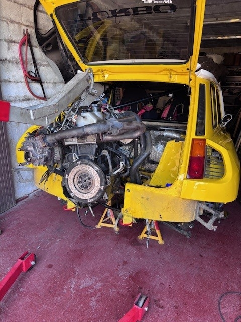

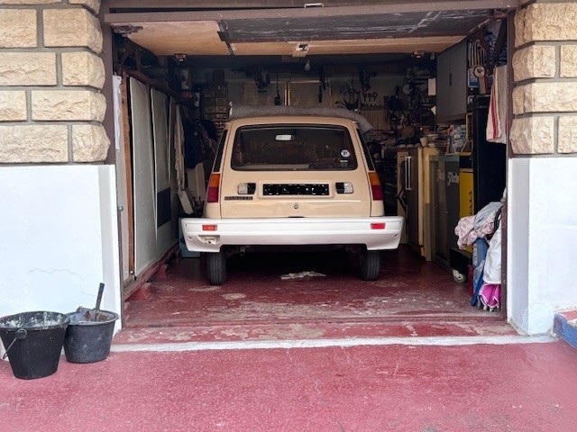

jour 1 :auto dans le garage
et début des hostilité ,démontage de la boite

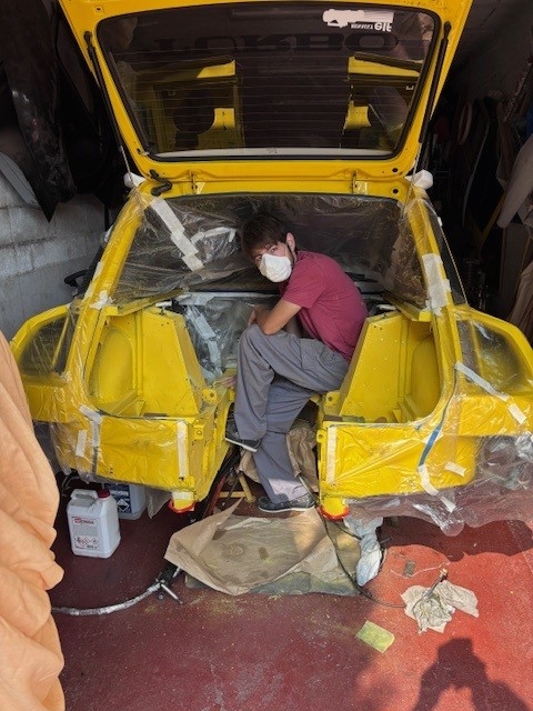

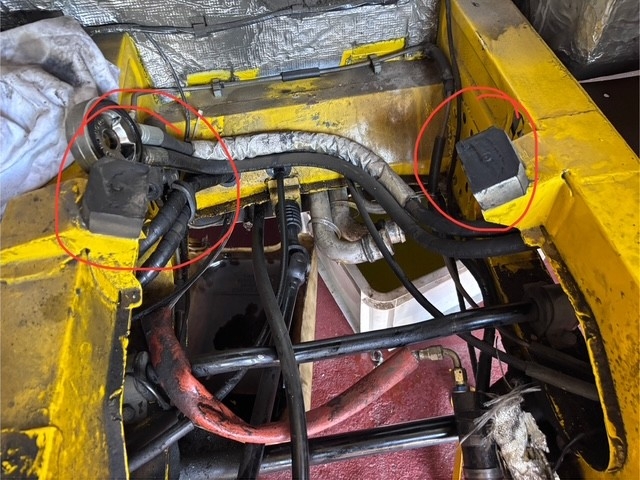

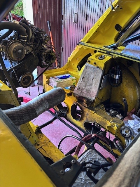

le fiston passant par la me dit :" tiens Papa ,tu devrais refaire le compartiment moteur comme tu as refait le bloc avant , maintenant que tu as sorti la boite le moteur c'est facile!"

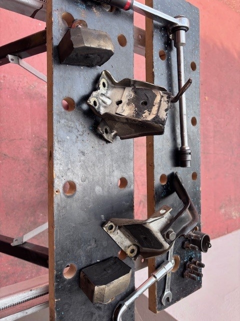

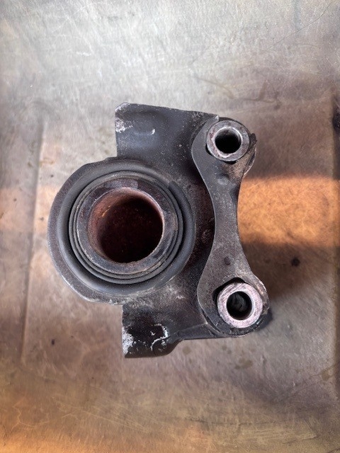

comment ce fait t'il que les silentblocs soient rester a leurs emplacement malgré le démontage des écrous de dessous ???

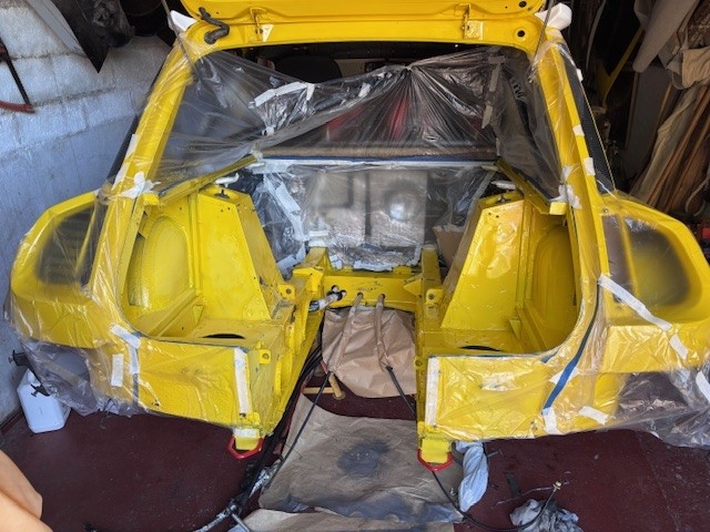

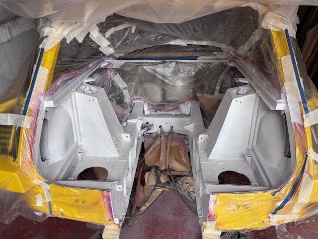

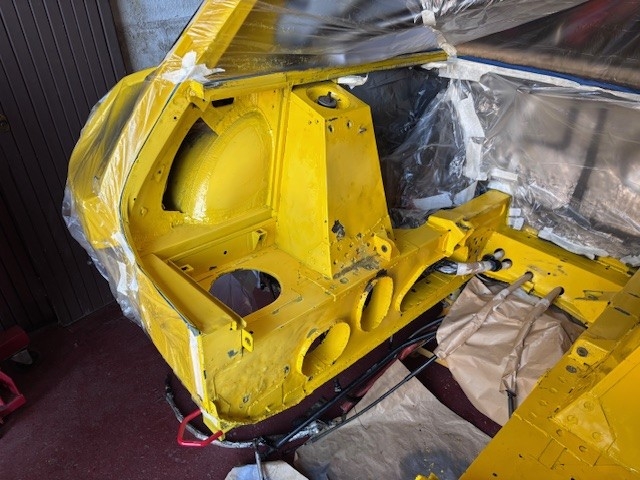

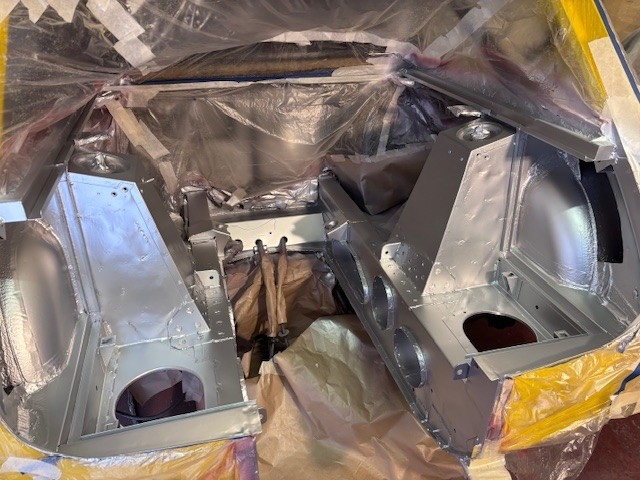

effectivement le compartiment avait besoin d'un petit rafraichissement
Et hop le fiston il suffit pas de me dire de refaire ,mais un petit coup de main aussi

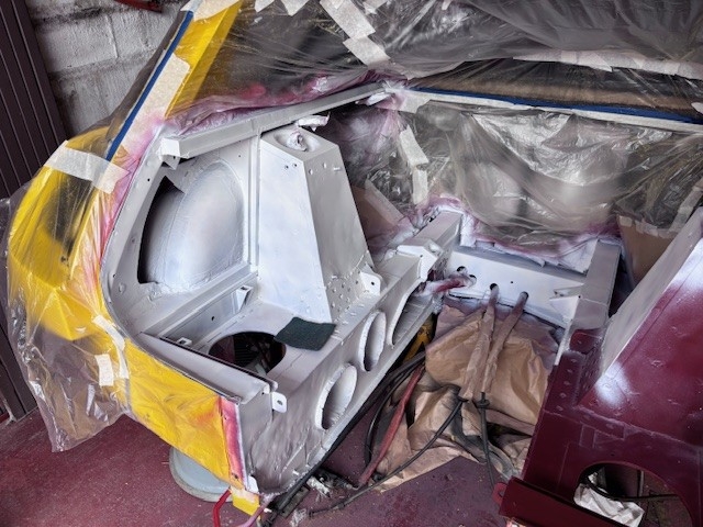

mise en apprêt phosphatant
apprêt garnissant

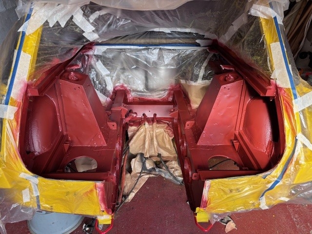

et pour finir mise en peinture (620)

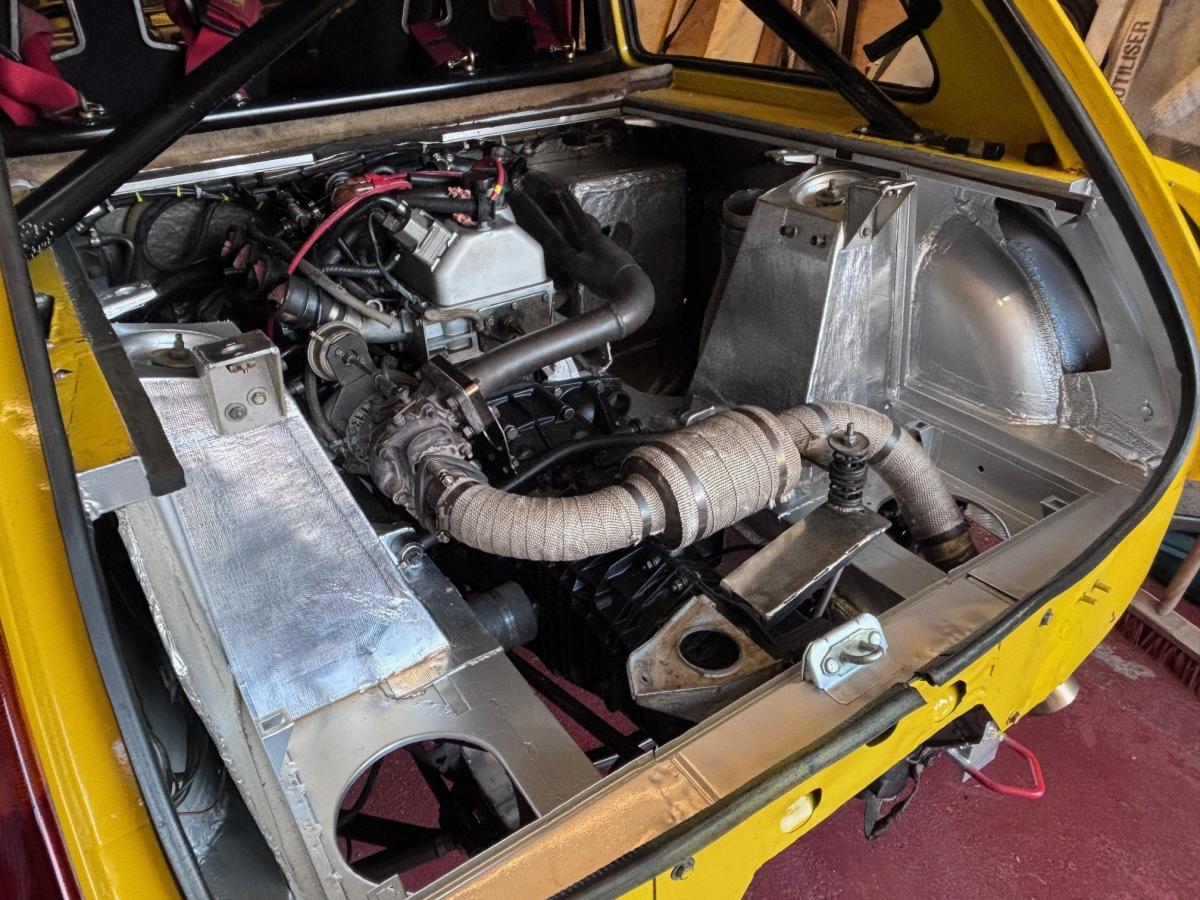

protection thermique

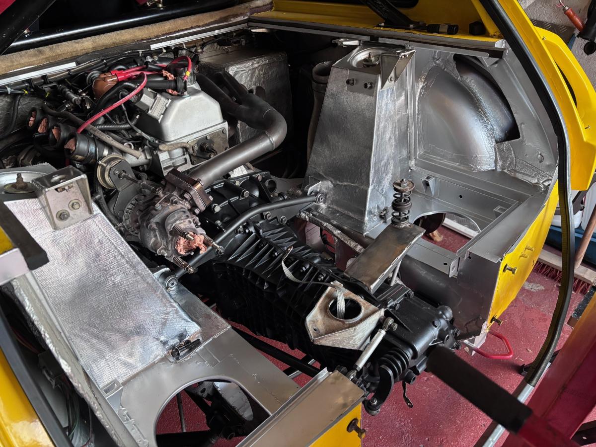

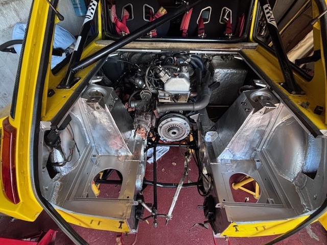

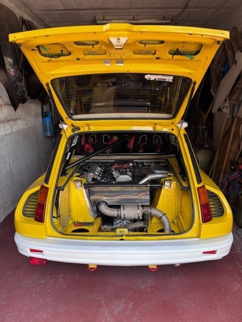

avant/après

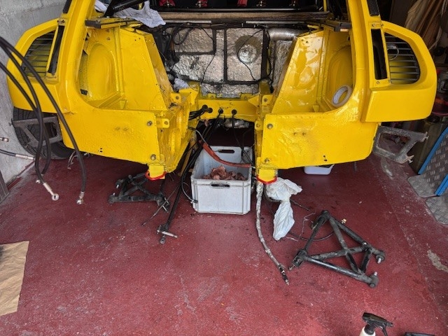

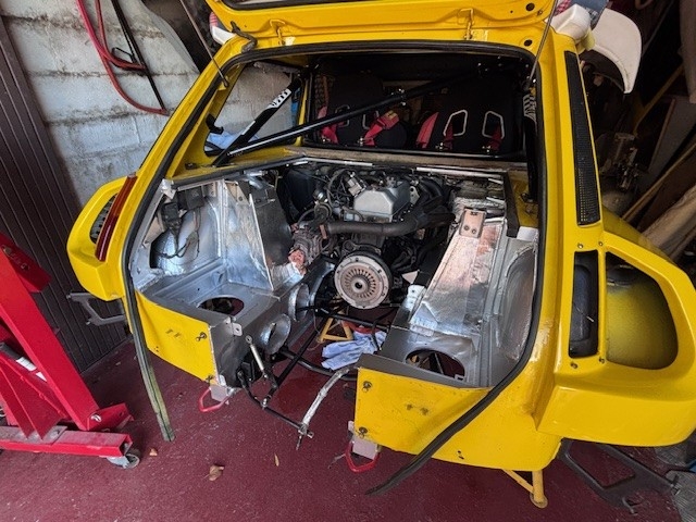

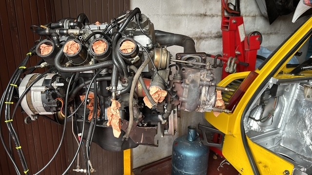

remontage des divers pièces démonter et remise en place du moteur
et sur la voiture du fiston un essai de pare choc arrière ,
va falloir taper fort pour faire ressortir les ailes arrière
réfection des étiers arrière.
d'autres photos suiveront

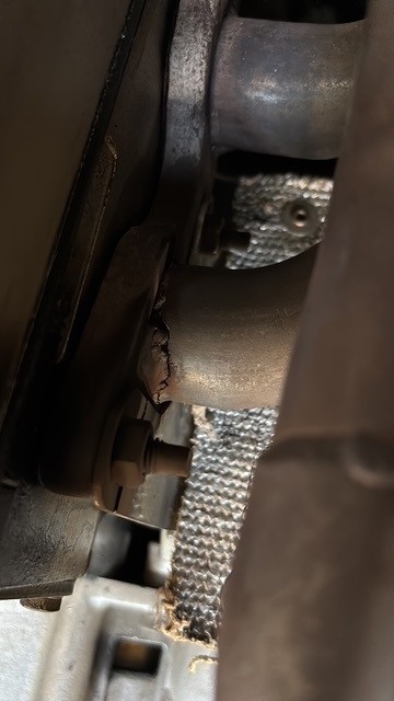

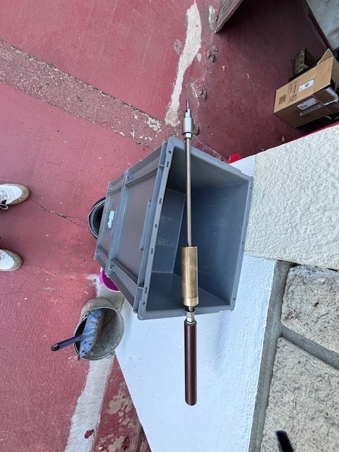

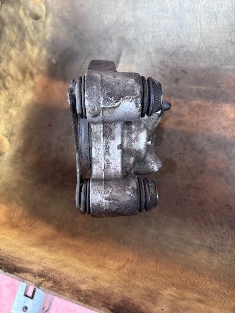

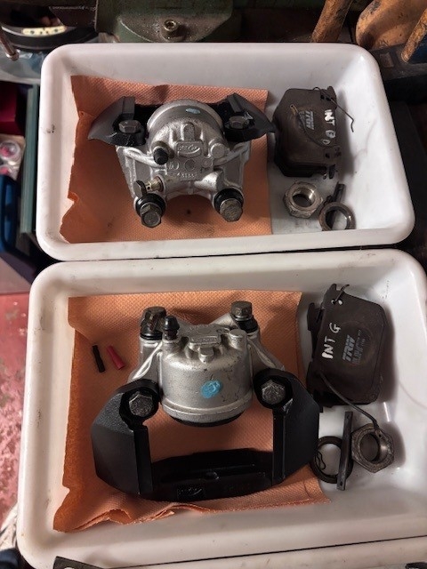

quelques réparation a effectuer
fabrication d'un extracteur de goupille pour la fourchette de la boite de vitesse

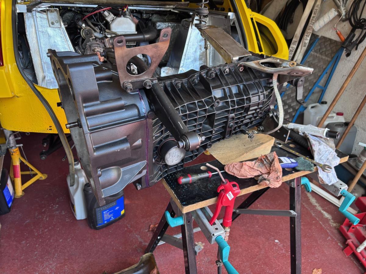

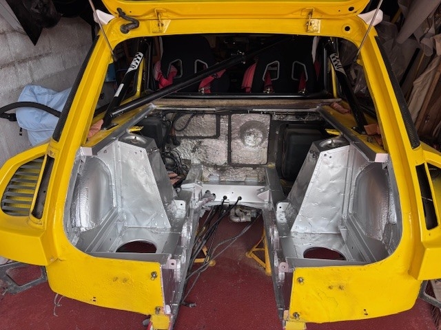

bonjour a tous
La boite a retrouver son emplacement
le remontage des demis train ,ainsi que les étriers arrière , l'échappement aussi.
reste les fluides a mettre ,les purges , les divers contrôles et hop c'est reparti
