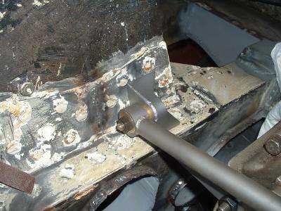

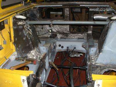

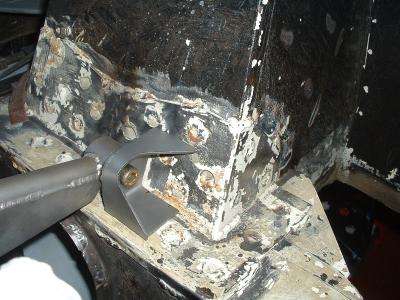

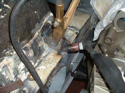

bon ben mise en place des supports de la barre supérieur de boite.
A+gége

j'utilise des electrodes tous métaux mais c'est pas celle que je préfére car elle s'use vite.mais mon fournisseur m'a dit qu'il y en avait de nouvelle (repére couleur or) qui serait le top je pense lui en prendre pour voir ce que cela donne.
avant j'avais des thoriées (repére rouge à 3 ou 4 % pour l'inox )mais dans certaines entreprise elles sont interdite maintenant car elles sont un peu radioactive
pour alu (repére vert) pure (tension AC)
pour le diam cela dépend de l'intensité et des epaisseurs a souder j'ai beaucoup utiliser du 2,4mm mais aussi du 2mm.
l'extrémité doit être affuter en pointe pour les acier,inox,cuivre (tension DC) et pour l'alu tu monte ton l'intensité un peu plus fort et sur un bout d'alu tu forme une boule en extrémité et ensuite tu revient sur une intensité adapter a ce que tu veux souder.

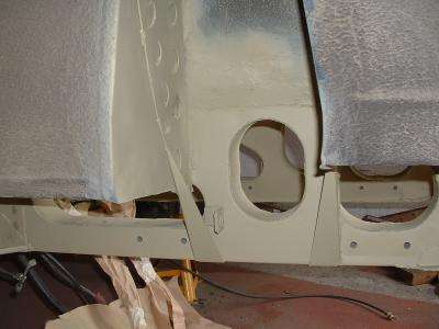

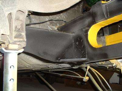

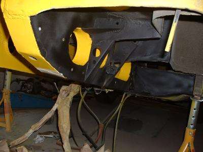

hello la compagnie
bon ben encore et toujours des photos
voila voila!!!!!!!!!!!!!

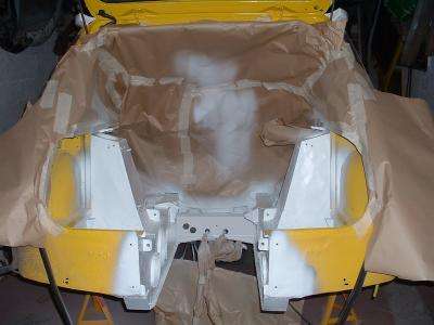

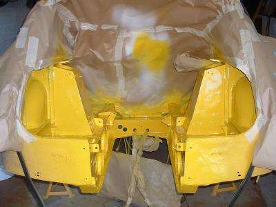

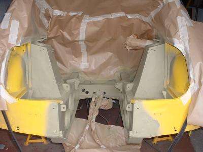

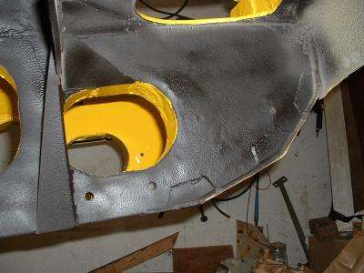

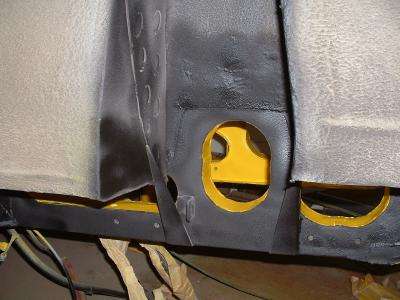

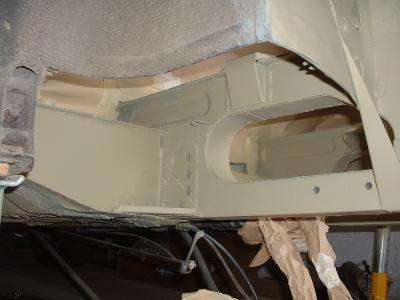

pour commencer une petite impression phosfatante
suivi d'un appret
et enfin la couleur intérieur
A+ gégé

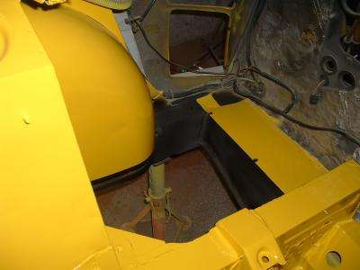

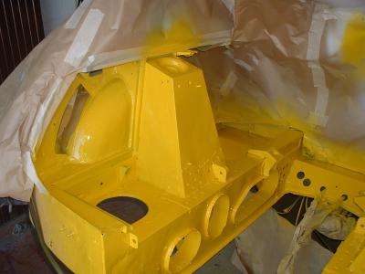

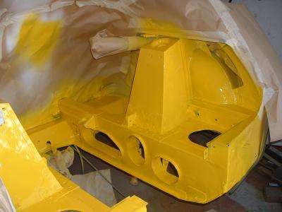

salut le copains et merçi pour vos remarques
voiçi la touche finale qui fait dire que le compartiment moteur est fini
etape suivante remontage des trains et du moteur
voiçi les photos de la touche finale
A+ gégé

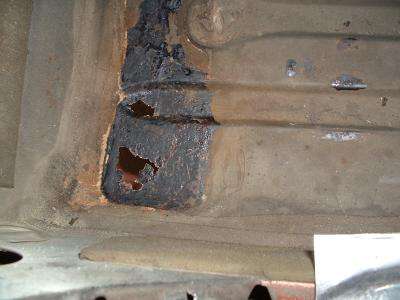

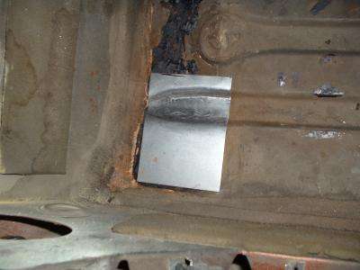

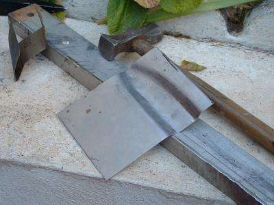

encore quelque chose pas prévu au programme
des trous sous la mousse sur la quelle vient se poser le reservoir

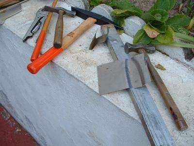

reméde
un peu de marteau pour mettre en forme
reste plus qu'a souder

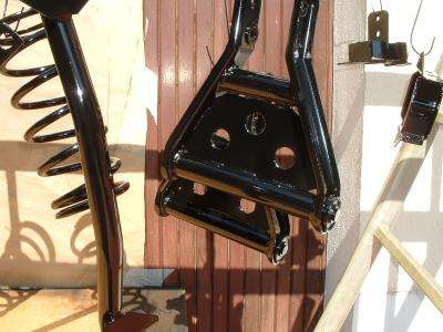

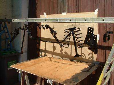

sinon reprise en peinture epoxy (restom) des trains roulants
et le resultat est pas mal
A+gégé
